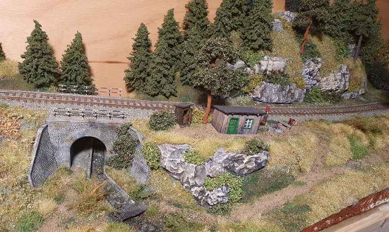

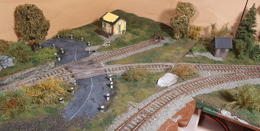

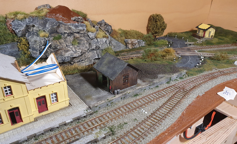

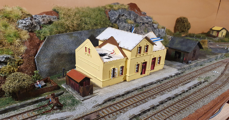

Kolikrát už jsem si říkal, že sem dám nějaké foto z postupu stavby, ale vždy jsem se zarazil na tom, že "tady ještě vlastně chybí dodělat tohle a tady ještě tohle". Rozdělaných mám plno věcí, dokončenou žádnou. Postupuji dle nálady, času, schnutí lepidla a barev, dodávek z obchodů, atd. (předpokládám, že to všichni znáte). Takže čas plyne a fotka tady žádná. Rozhodl jsem se tedy pro jiný přístup. Zkusím zde dávat pravidelná krátká měsíční hlášení o postupu prací, uvidíme, jestli se to ujme.
Zatím postupuji z jižní stanice směrem na východ ke spojovacímu dílu a po něm směrem na sever. Pořád nemám vymyšleny názvy ani pro jižní ani pro severní stanici, takže zatím používám sever a jih. Časem mi v hlavě určitě něco vhodného uzraje. Na fotkách je zachycen stav na konci října 2024. Postupné pohledy na jih.
Libor
Příspěvky: 212
Registrován: sob 19 led, 2008 8:40 am

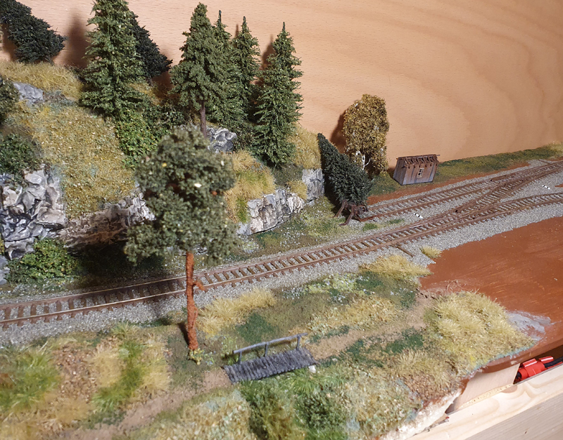

Příspěvekod Libor » pát 08 lis, 2024 7:28 am

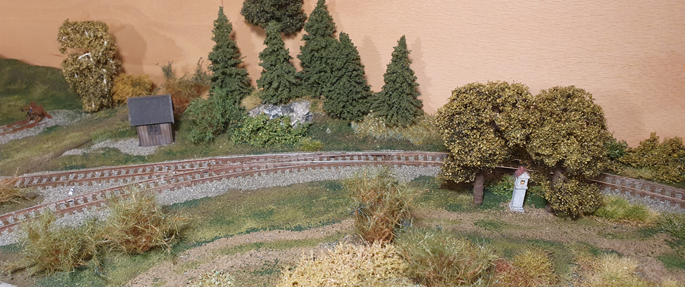

A spojovací díl z jihu směrem na sever.
Libor

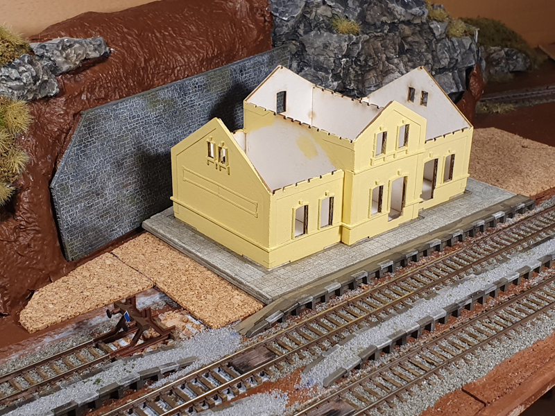

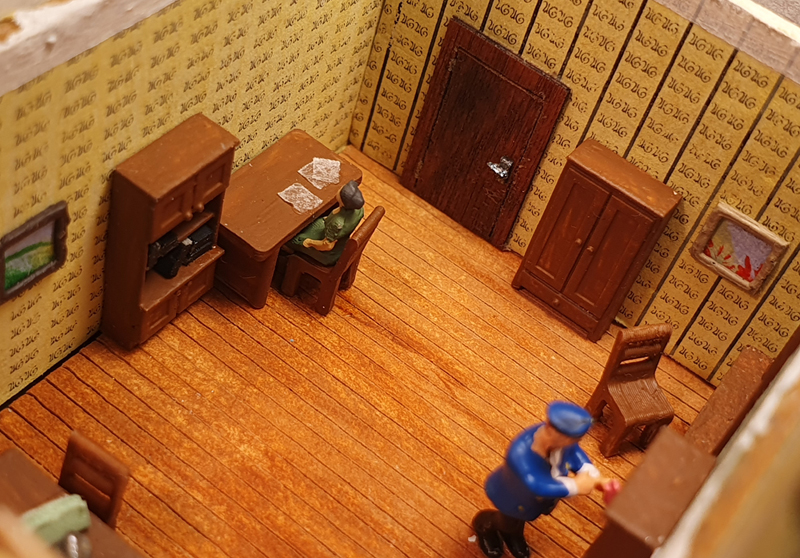

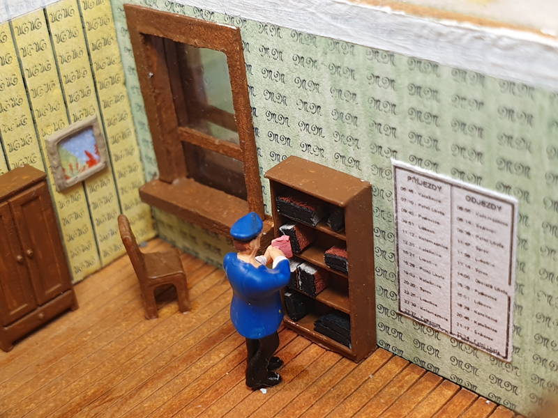

Příspěvekod Libor » pát 08 lis, 2024 7:30 am

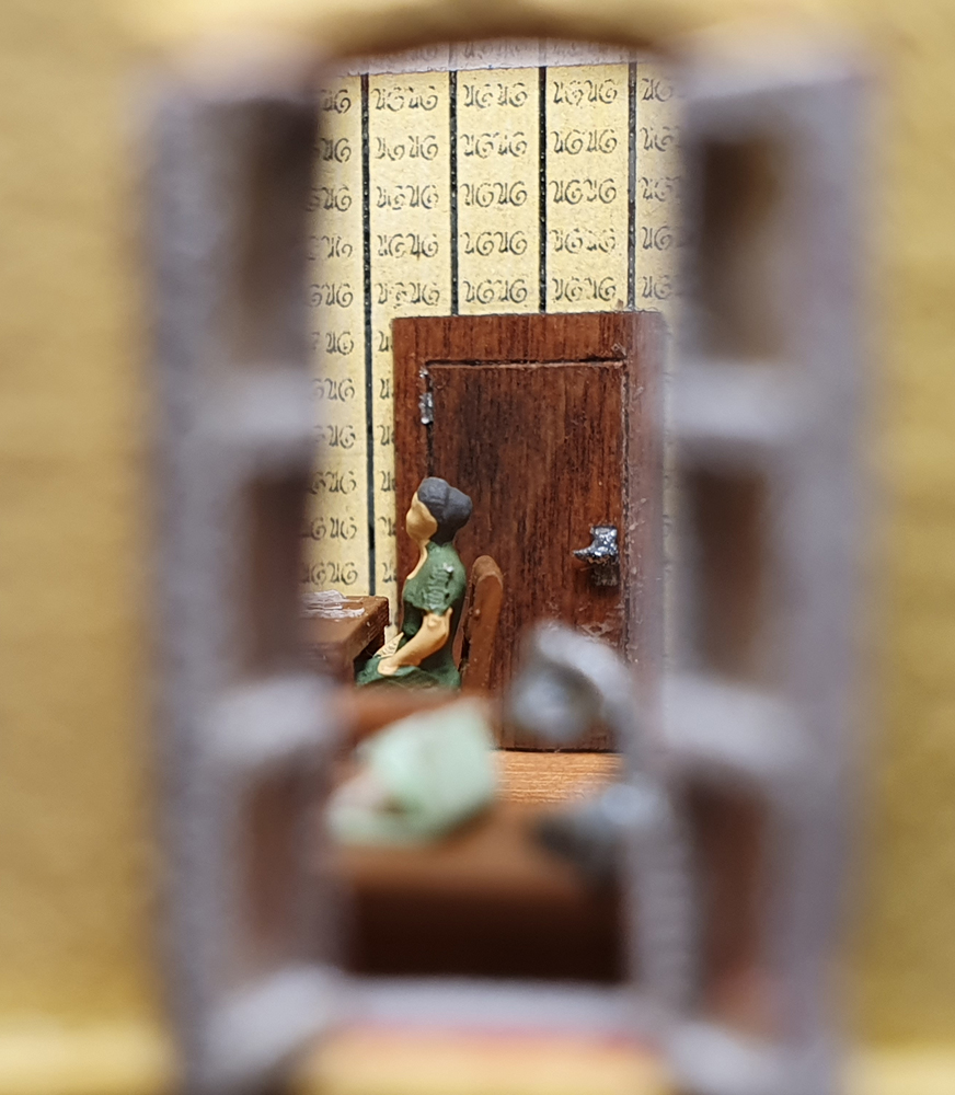

Jako jižní stanici jsem si vybral Polečnici (Resinové Modely). Vůbec nemám ambice soupeřit s místními mistry, patlám to jak umím, ale i tak jsem se pro pobavení ctěného publika pokusil nabídnout pohled i do nitra budovy. Kancelář pana přednosty před přilepením stropu.
Libor
Příspěvky: 212
Re: TT: U 250-220-250

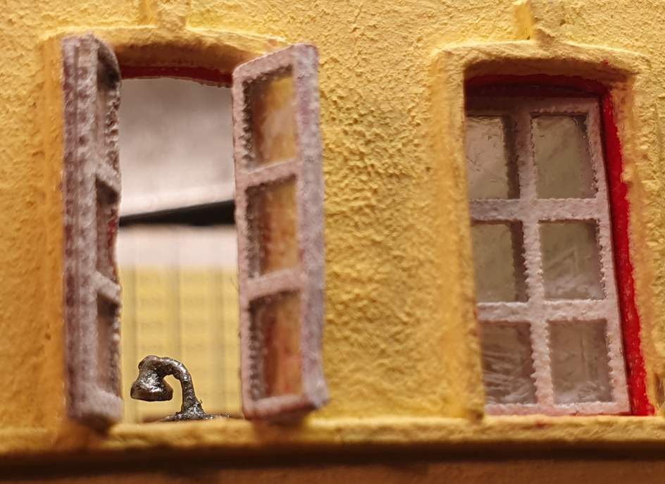

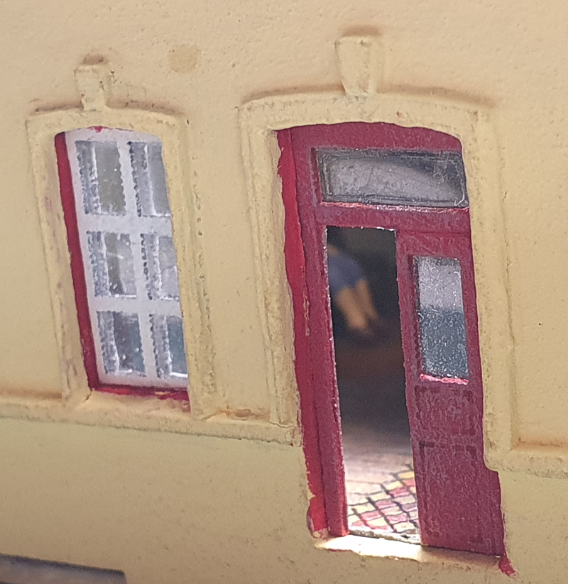

Příspěvekod Libor » pát 08 lis, 2024 7:31 am
Pohled do kanceláře skrz otevřené okno.
Libor

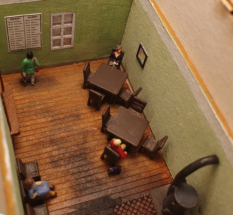

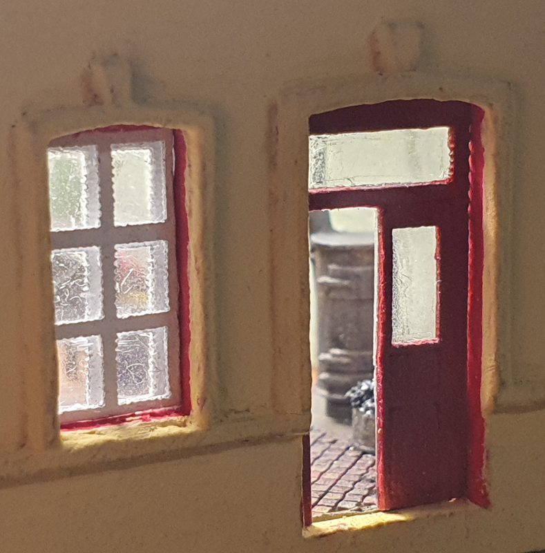

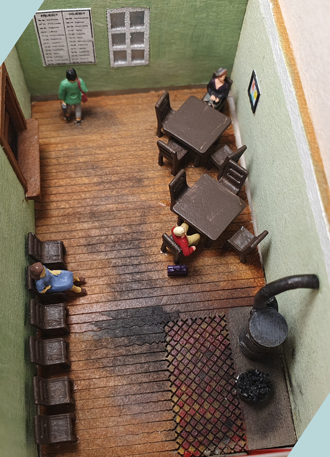

Příspěvekod Libor » pát 08 lis, 2024 7:33 am
Čekárna před instalací stropu a pohled do čekárny přes otevřené dveře (kamna a uhlák).
Libor
Příspěvky: 212

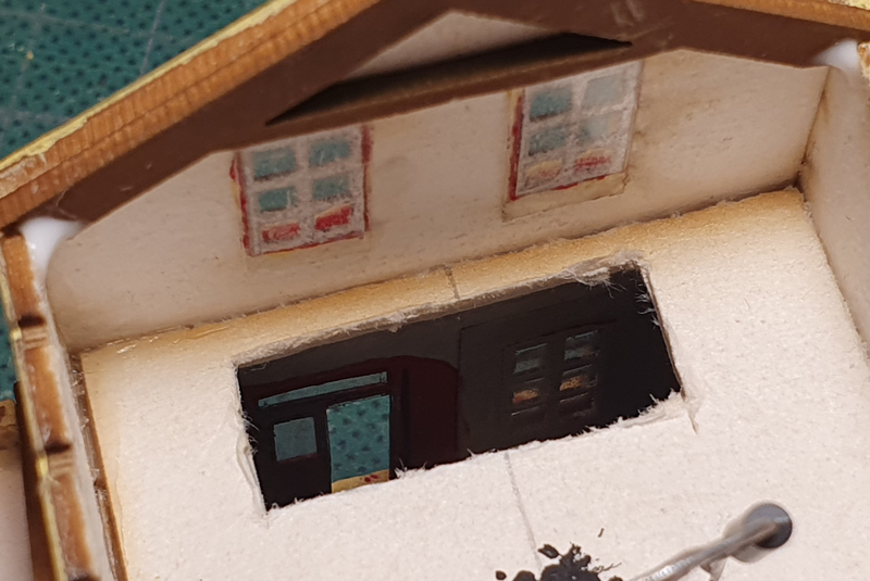

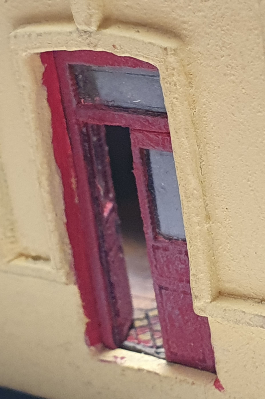

Příspěvekod Libor » pát 08 lis, 2024 7:34 am
A potom koukám na ty fotky a vidím, že mi tam vlastně chybí ty otevřené dveře. Takže vyrobit inspekční otvor a rychle dolepit dveřní křídlo. Naštěstí jsem si toho všiml ještě před zastřešením.
Libor
