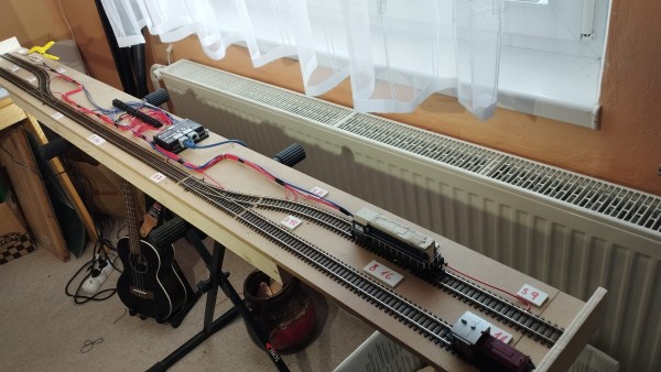

Příspěvekod hank61 » ned 30 říj, 2022 10:35 am
No ještě, že jsem dbal na rady zkušenějších a pro zprovoznění Rocrailu, DR5000 a DR4088 jsem vyrobil testovací segment. Za velké pomoci přítele na telefonu už to všechno funguje, ale řezání kolejí pro oddělené úseky a letování drátků bylo požehnaně.

Příspěvekod workous » ned 30 říj, 2022 2:38 pm
Ahoj Hanku super nápad s testovacím prknem, mám jen dotaz úsek B16 proč je na tři kousky s tím, že jsou tam dva senzory a předpokládám, že střední je nápajen na tvrdo.Jen myšlenka.... celý úsek rozdělit jen na dva kusy tedy dva senzory kdy první bude spouštět ENTER a druhý IN. Po najetí do prvního senzoru se spustí událost ENTER kdy po dosažení IN se bude brzdit v tomto případě bude daleko více času na brždění a mělo by to být plynulejší mne takto přijde, že se musí hned loko zastavit není tam ten prostor....ještě bych zkusil ty koncové stanice na jeden senzor tedy celý úsek v kombinaci ENTER2IN na vše se volí v bloku....Jiná situace bude v klasické průjezdném zhlaví tam určitě minimálně dva senzory tedy jeden blok - sorry jestli otravuji a zase jsem do toho ponořil a tak mne to zajímá jak to prakticky funguje. Testuji to nyní jen v PC a tam to jde pěkně.

Příspěvekod hank61 » ned 30 říj, 2022 3:46 pm
Zdenku. Já jsem původně měl na těch kusých kolejí, teda na každé z nich: úsek se senzorem - usek napájený natvrdo - úsek se senzorem. Vzhledem k tomu, že mám ale ty koleje se senzorem na konci dost krátké, tak jsem doplnil detekci i na ty původně natvrdo napájené prostřední úseky, které jsem si označil B12-B16 podle výstupů z DR4088. Nyní to budu prakticky testovat a buď tyto, nebo ty krátké úseky na konci kolejí mohu detekčně ignorovat. Takže pro zkoušky na každém bloku nyní mohu mít detekované 2 nebo případně i 3 úseky. Prostě jsem za tomhle testovacím prkně jen využil 15 z 16ti vstupů DR4088. :wink:

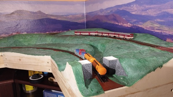

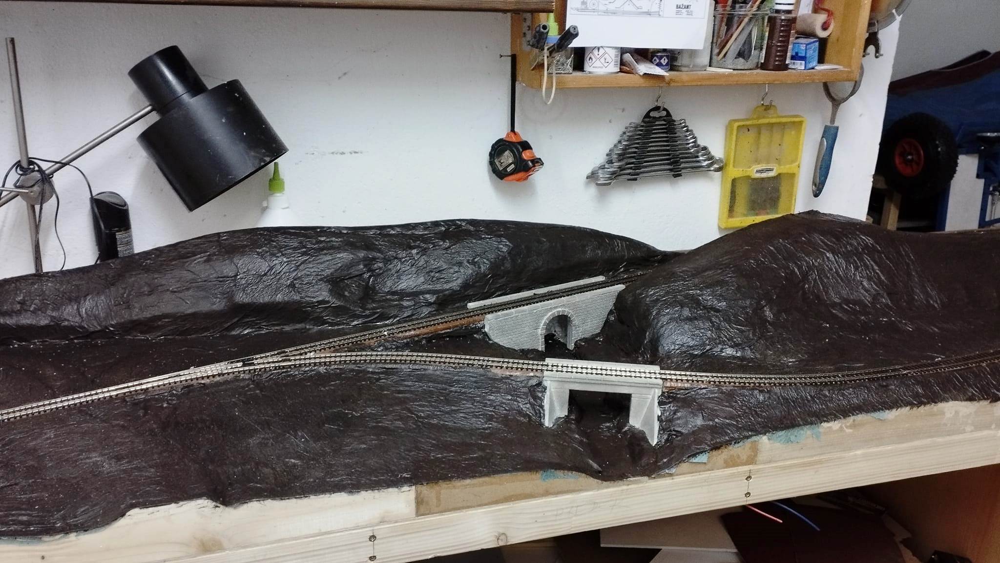

Příspěvekod hank61 » pát 11 lis, 2022 5:34 pm
Práce na kolejišti pomalu pokračují. Propustek a betonový mostek přes potok jsou zatím jen polotovary. A jako svoji prvotinu jsem odlil již třetí sérii skal z forem od Woodland scenics. :wink:

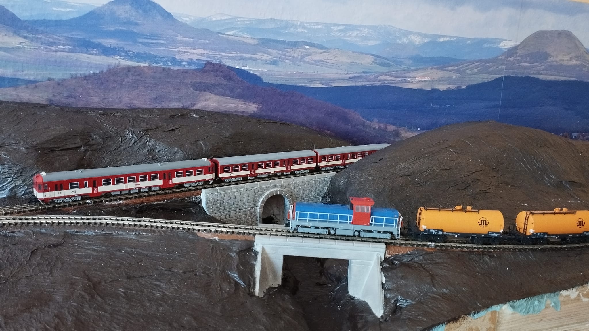

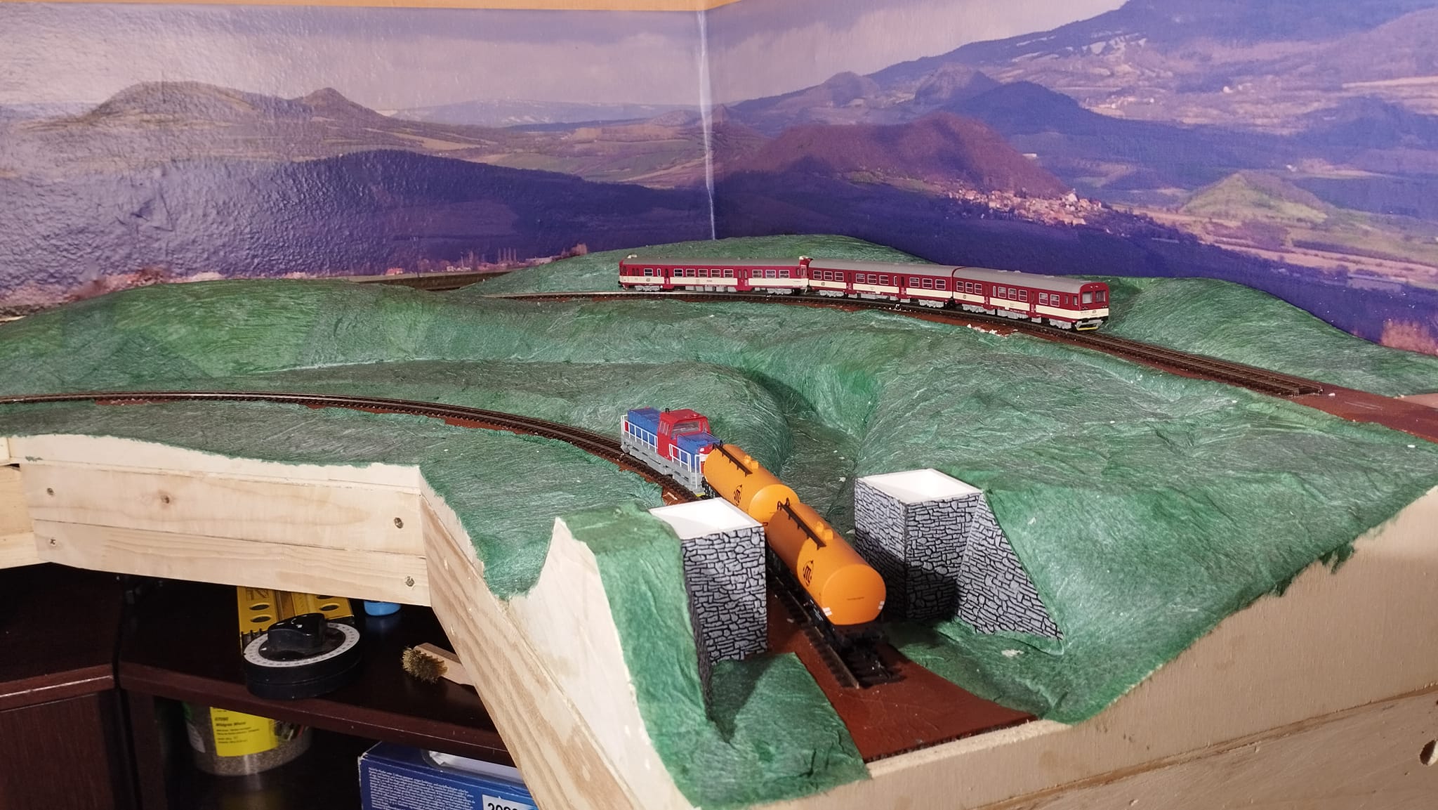

Příspěvekod hank61 » sob 12 lis, 2022 2:42 pm
Sice to ještě nejezdí, ale alespoň malá odměna pro oči a duši :wink:

Příspěvekod hopeter » sob 12 lis, 2022 3:26 pm
No to je zase fofr. Až tady jsem slyšel aerodynamické třesky z té nadzvukové rychlosti... :)
Ale kdybys ješte trochu zrychlil tak by to už i jezdilo. :mrgreen: :mrgreen: :mrgreen:

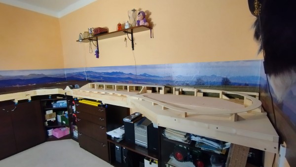

Příspěvekod hank61 » ned 20 lis, 2022 10:19 am
Dva poslední segmenty. Ještě podloží pod koleje vlečky ve vratném oblouku, pár detailů, a doba dřevěná je za mnou :wink:
