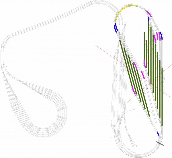

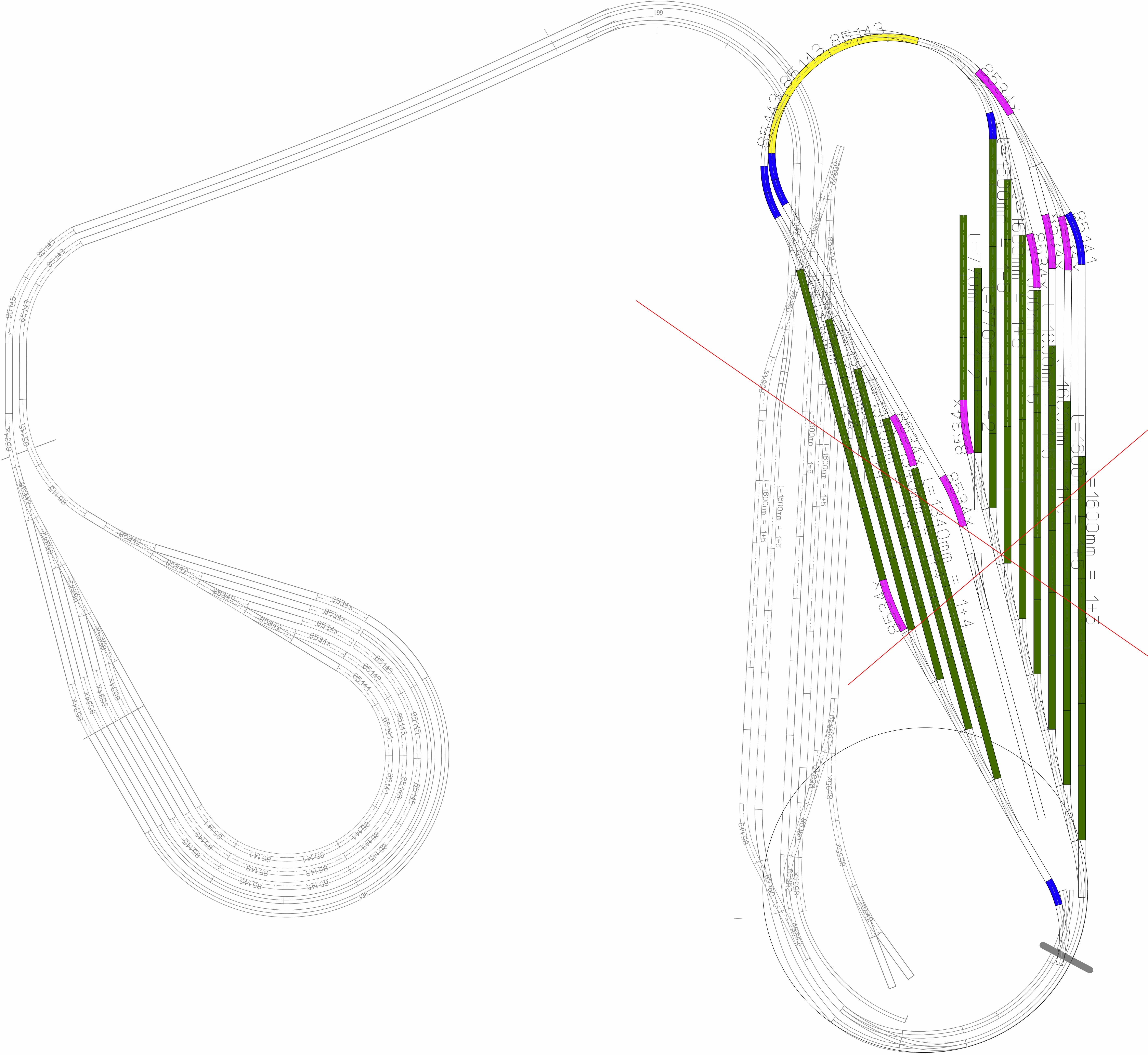

Máme tu další postup. S viditelnou částí jsem spokojený. Milanovo nádraží tam padlo jako prdel na hrnec, za to ještě jednou děkuji.
Menší nádraží na lokálce zatím řešit nebudu, je v "druhém" patře a nepotřebuju na první fázi mít detailně dořešenou geometrii.
Takže přišel na přetřes skryťák. Levá část byla relativně jasná, uložiště alá smyčka kde vnější oblouk má kolej cca 4,5m. Byl jsem upozorněn, že rozjezdy z oblouku mohou být problém, ale doufám že ne neřešitelnej.
Kapacita by měla bejt dostatečná, aby se vlaky mohly točit a nevyjelo pokaždý to samý co zajelo.
Pravá část, "hlavní" byla trochu divočejší.
Nejdříve jsem se snažil minimalizovat plochu, ale připadalo mi to zbytečně složitý a navíc pod tobogánem dole by mi to podle mě nevyšlo vejškově. A výhybky ve sklonu v oblouku a ve skryťáku už mi přišli moc.
Tak jsem se rozhod to zkusit zjednodušit, vlevo jsem si nechal i možnost udělat odbočky na kusé koleje, pro 810, stadlery a podobný krátký obousměrný jednotky, ale s místem co tam teď mam si myslim, že to nebude ani třeba.
EDIT: změna přílohy na jpg

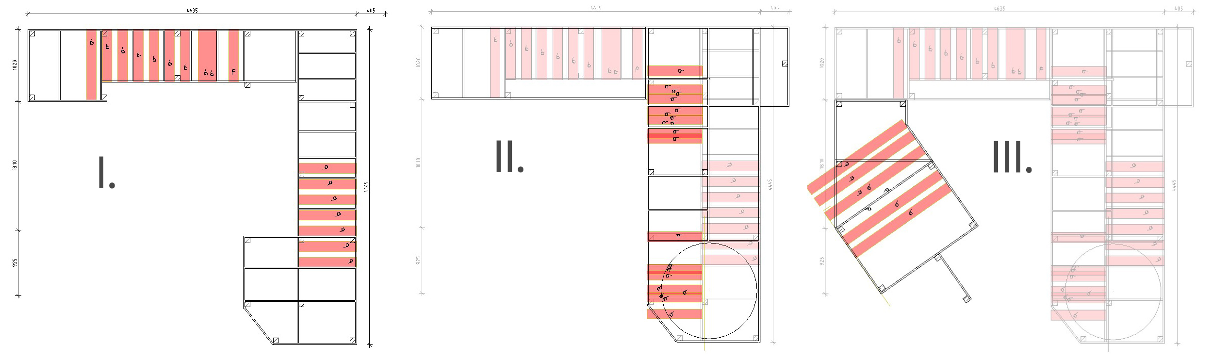

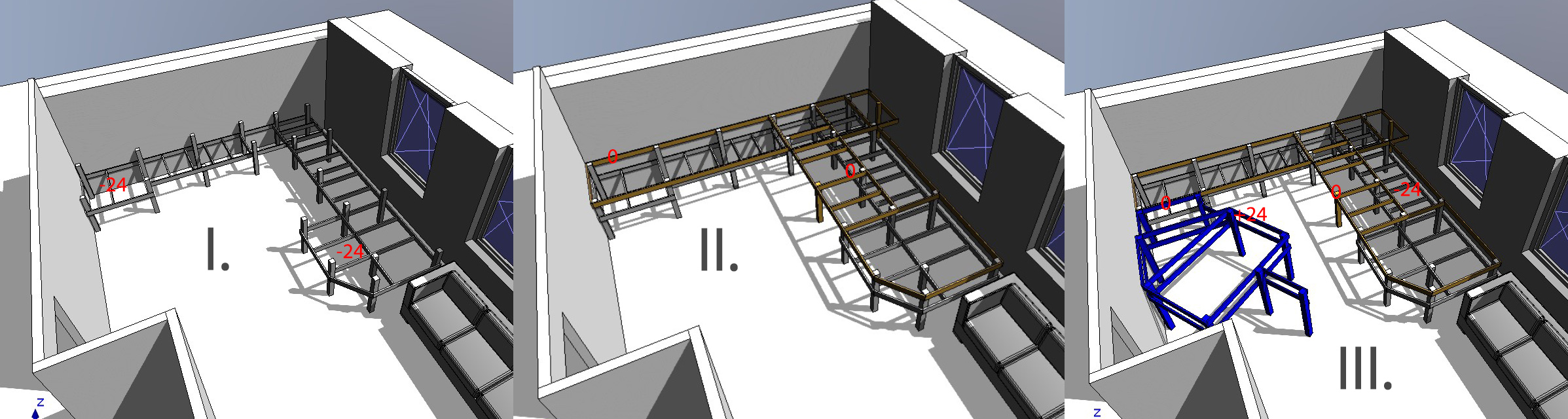

Tak koncept stolu už by byl.
(červeně jsem si značil prostory přestavníků, tak aby si tam nedal vzpěry.
Nejdřiv položim I. Hlavní skryťák v -24 cm
Pak hlavní tobogán
dle přesný výšky pak dodělám +-0 cm = II.
Pak přidám III. a než to zaklopím položim celou +-0 cm což je dvoukolejka se skryťákem ve smyčce, hlavní nádraží vynechám natáhnu dočasně rovné flexi.
V tuhle chvíli nainstaluju DCC, a než začnu zaklápět zprovozním jízdu.
Pak tobogán v rohu místnosti a podpory pro + 24 cm (to už vidět neni)
a dodělám celou +24 cm
až bude vše jezdit vrátím se a dodělám hlavní nádraží, jelikož je nejsložitější nechám si ho na konce až se otrkám.
Teď jdu poupravit, rozměry tak abych měl co nejmenší prořez. A tak aby v nejhorší nouzi šlo stůl rozpojit a projít dveřma (což si nejsem jistej jestli půjde).
Dále musím vyřešit místo kde mi hlavní tobogán zajíždí pod nádraží tam se trochu bojím o průjezdnou výšku. Hodim si to do modelu a uvidim.

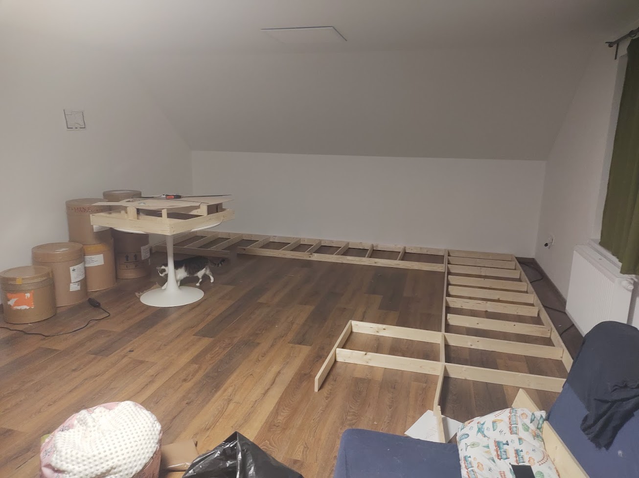

Příspěvekod Toch » pon 31 říj, 2022 8:18 pm
"So it begins.."
Dětské krůčky, ale aspoň už to chytá tvar. Musim dokoupit desku a nohy, pak čekám na koleje a položim první skryťák.
