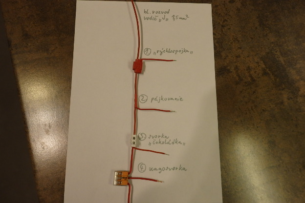

Kým mi príde objednaná korková rolka hr. 5mm, chcem ju použiť ako ,,základný,, podklad pod koľaje aj krajinu,
tak si postupne chystám veci k el. napájaniu koľají.
I keď stále pozerám weby na nete, mám však k Vám pár dotazov.
1.Nikde nie je definovaná presne napájacia koľaj ,,J,, a ,,K,, ktorá je červená a ktorá čierna
a tiež, ktorá je v smere hodinových ručičiek ,,ľavá a pravá,, ...
Podľa info čo som naštudoval by to malo byť jedno.
2.Pri hlavnom ,,chrbtovom,, rozvode pod koľajami, hlavne v staniciach, kde je viac koľají vedľa seba,
stačí dať len jeden pár koľají J,K z ktorých napájam všetky staničné koľaje, alebo radšej pridať
ďalší rozvod J,K a z nich napájať zospodu ďalšie staničné koľaje....
3.Prikladám ešte foto rôznych možností napájať jednotlivé koľaje z hlavného ,,chrbtového rozvodu,,
Aké máte s tým skúsenosti a do ktorej varianty ísť??? Ja sa prikláňam k pájanému spoju....
dik Mirec

Příspěvekod HonzaM » ned 25 pro, 2022 5:56 pm
Mirec píše:1.Nikde nie je definovaná presne napájacia koľaj ,,J,, a ,,K,, ktorá je červená a ktorá čierna
Já používám pro kolejové napájení DCC modrou a žlutou, červenou a černou mám pro napájení dekodérů.
Jak ale píše Zlámalík, nejdůležitější je zvolený systém dodržet a vést si dokumentaci.

Příspěvekod zdeno » ned 25 pro, 2022 5:58 pm
mne se osvedcilo pouzit pasky na plosne spoje a z toho napajet jednotlive koleje.
Doporucuji nesetrit a napajet kazdy kousek koleje, kde je "vodiva" spojka.
Logika zapojeni je spodny rozvod na spodni kolej, vrchni rozvod na horni kolej.

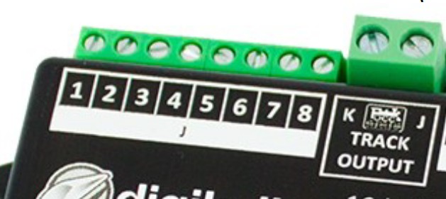

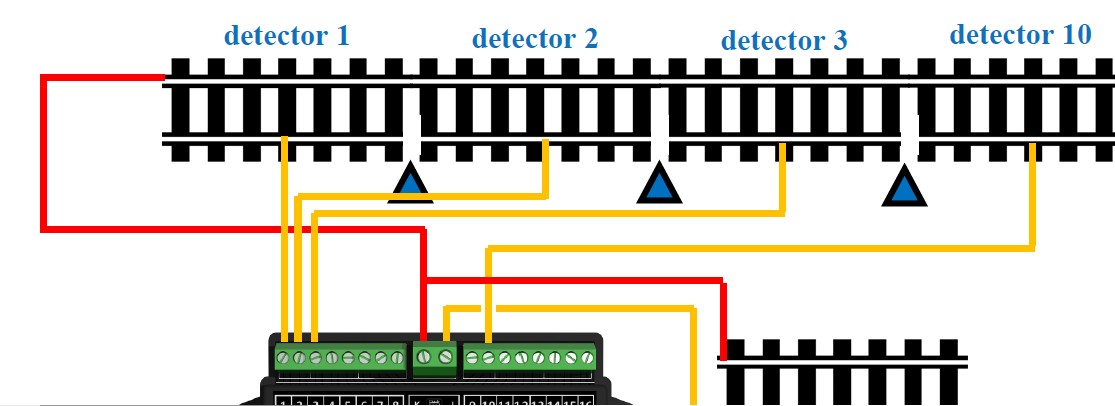

Příspěvekod chphoto » ned 25 pro, 2022 5:59 pm
Značení J a K, když se podívám například na návod k DR5088RC (detekce obsazení s RailCom) tak detekční úseky mají označení J a nepřerušení kolej je K. K mají nakreslenu jako červenou a J mají žlutou barvu.
Já osobně jsem si "zvolil zančení tak, že nepřerušenou kolej mám jako červenou, druhou černou a při pohledu na kolejiště je červená ta vzdálenější kolej na hlavním nádraží.
viewtopic.php?f=1&t=13533

Příspěvekod Ivan » ned 25 pro, 2022 8:15 pm
Já mám za J... černá, K... Červená.
Barvy si zvol jak chceš, jen se držet zvoleného pravidla. Je to ale praktické, mít to rozdělené dle barev.
Pod stanicí mám hlavní rozvod a z něj k jednotlivým kolejím. Tím, že jsem stavěl z metrových prutů a neřeším detekci není těch přívodu zas tolik. U kusoveho kolejiva bych asi každou kolej nenapajel, ale učíte na více místech a proletoval bych spojky.
Snažím se co nejméně šroubovaných spojů. Většinu letuji na desku cuprextit nebo pájecí lišty, prostě jako Zlámalík. Na dvou náročných místech mám svorkovnice. Ovšem jinak raději pajim, ono šroubek se časem povolí a hledej to. Takže za mne čokolády ne, waga by asi šla, ale nemám s nimi na kolejišti zkušenost.
Hlavně dodržet zásadu stromového rozvodu.

Příspěvekod Zlámalík » ned 25 pro, 2022 9:04 pm
Pokud máš páteř (tedy chrbticu) z vodiče 1,5 mm2, stačí jedna pod celou stanicí.
Odbočky bych buď pájel, ale přes pájecí lišty, co jsem tady někde inzeroval, nebo přes ty páčkové Wago svorky, co tam máš.
Určitě ne ty rychlospojky, to nemá kontakt, ani bych nevolil čokoládu (malá spolehlivost jak píše Ivan, podle mne je čokoláda vždy moc malá nebo moc velká, dále nutnost použít krimpovací dutinky k zakončení lankového vodiče) ani pájení do bužírky (pracnost, bez šance na měření a snadné odpojení).

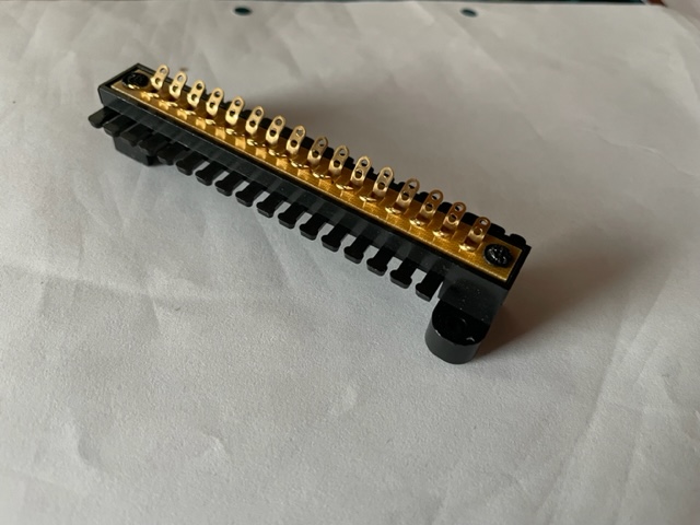

Příspěvekod HonzaM » ned 25 pro, 2022 9:30 pm
Používám pájecí lišty na obrázku:
Pokud máš na kolejišti smyčku (smyčky), zvol pro přívod do koleji ve smyčce jinou barvou než ve zbytku kolejiště.

Příspěvekod Zlámalík » ned 25 pro, 2022 9:48 pm
A po reklamní vsuvce mého předřečníka na jeho vlastní e-shop přidávám jeden nestranný tip za méně peněz: např. zde

Příspěvekod Mirec » stř 28 pro, 2022 6:22 pm
Budem to teda asi všetko pájať, tak ako som uvažoval aj na začiatku.
Koľajisko budem ,,skladať,, s flexi koľají, tak tých spojov bude oveľa menej, ako by som to skladal
s kusových koľají Tillig.
Idem si pred pokládkou koľají nakresliť ešte ,,schému,, koľajiska s naznačeným delením koľají,
napájaním el. a pod. V tomto som tiež len začínajúci laik, tak Vám to asi potom dám na posúdenie. :)
