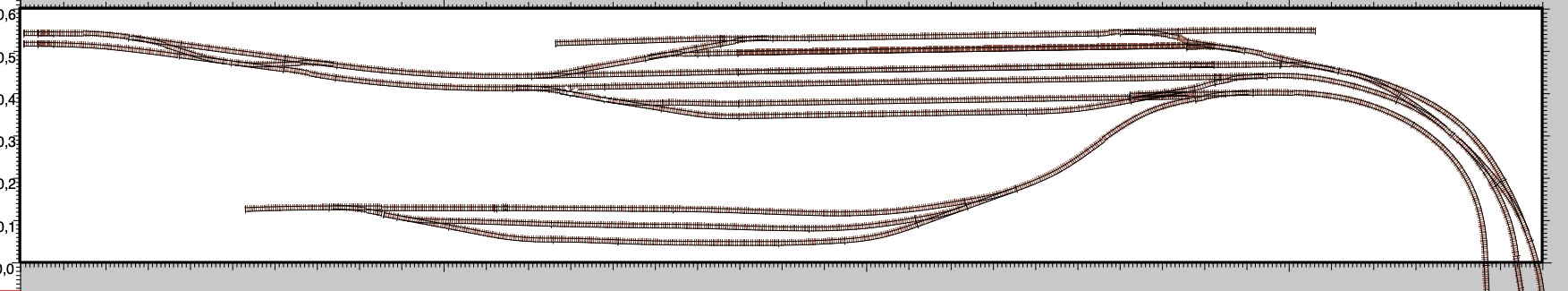

HonzaM píše:Tohle se doladí při pokládce, je zbytečné to dělat na obrazovce v aplikaci.
Naopak - je zbytečné čekat na geometrická překvapení až při pokládce kolejí, když je v aplikaci můžeš najít a vyřešit hned.
Nakonec - opravit to v CADu je vždycky 100x jednodušší, než to opravovat ve fyzickém světě (a jak se říká: "Neexistuje žádný důvod, proč by to v datech mělo být špatně")
Jinak podle mě je divné dělat nástupiště mezi průjezdnými kolejemi.
Neříkám že to neexistuje, nejsem znalec výjimek, ale když jsem si teď rychle projel koridor na fotomapách, tak se to u takto malých stanic nepoužívá.
Já bych nástupiště umístil přesně opačně než ty (tj. mezi koleje, které máš v plánku nejblíž k sobě).
PS: nemáš vlevo v oblouku hodně malé poloměry?

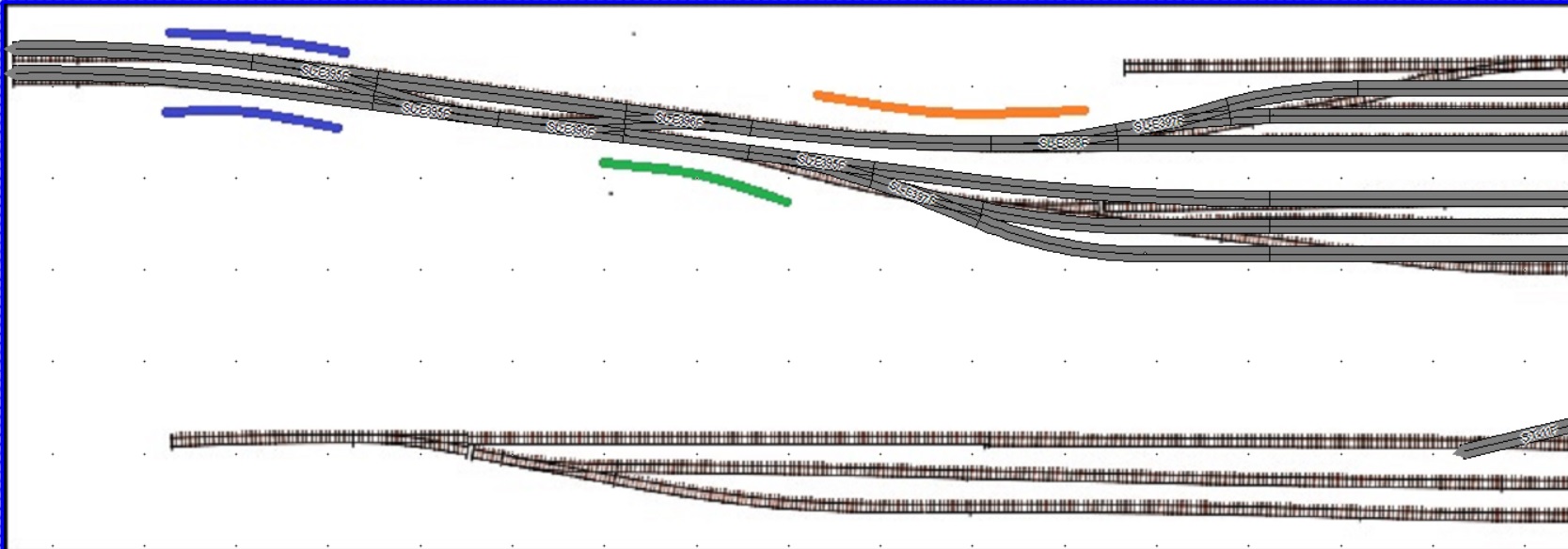

když už ty koleje takhle blbě rozjet od sebe s ostrovem mezi a neudělat dva ostrovy nebo jeden ostrov a jeden poloostrov, proč to dělat úplně debilně? Omlouvám se, ale zhlaví v železniční stanici má plnit dvě funkce. zabírat co nejmíň místa na úkor délky dopravních kolejí, a umožnit průjezd co nejvyšší rychlostí po kolejích, kde to potřebuju. Tohle zhlaví nedělá ani jedno. Koleje jsou nesmyslně mnohem kratší, než by musely být, a všude se jede nějak blbě do křivé, takže to ani neospravedlňuje to umístění nástupiště mezi koleje. Proč ne třeba takhle?

samozřejmě že je. Jsou to ty krajní koleje kde se jede rovně. Ta střední kolej je předjízdná a bylo to dané stísněnou situací a směrovými poměry. ve VI. epoše jsou ty tvary zhlaví sice často podivné, ale vždycky to má nějaký jasný účel, většinou maximalizaci rychlosti a snahu dosáhnout super délek kolejí kvůli metransu.

ad vojtas: na tom návrhu máš asi výhybky s větším úhlem odbočení. Musíš použít sortiment kolejiva PECO Code55.
To 60 mm nástupiště mezi průjezdnými kolejemi jsem navrhl v souladu s plánkem od Milana Ferdiána (v tomto vláknu).
Samozřejmě by se dala navrhnout lepší stanice, ale mám k dispozici jen 3600 mm, na jedné straně mi dvojkolejka přijíždí téměř u kraje panelu a na druhé straně musím trať zatočit do pravého úhlu, abych mohl pokračovat podle stěny. Samozřejmě jsem si vědom že to není ideální, na ostatních místech v kolejišti mám takto malé radiusy jen v tunelech, ale tady potřebuji mít ty kolejové spojky a nechci je dávat až za oblouk schovaný v tunelu.
Pokud jde o realizovatelnost, XTrackCAD ji hlídá a pokud by něco nešlo realizovat, upozorní na to (v podmínkách zadávám minimální přípustný rádius.
Jsem rád za tuto věcnou diskuzi.

Nemám. Jsou to střední výhybky peco code 55 s úhlem 10°.

Ok, můžeš to prosím nakreslit trochu jasněji, tedy jen tvoje řešení, bez překryvu s původním? Díky.

Práce stále pokračuje. Opustil jsem to 60 mm nástupiště a předělal to jak už navrhoval myslím vojtas. Takže další varianta. Působí to podle mého názoru daleko přitozeněji.
Příspěvky: 4551
