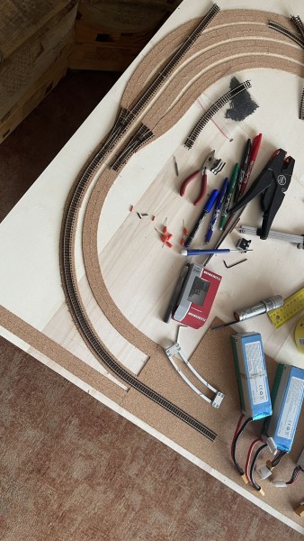

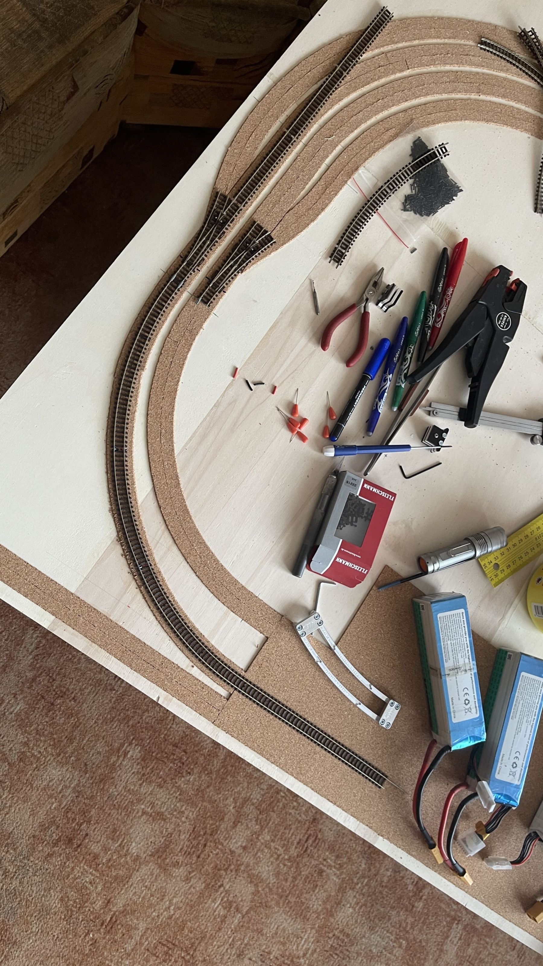

Tak jsem dnes zkusil prvně položit flexi kolej a musím uznat, že to byl docela boj. Největším problémem jsem viděl připojení napájecích vodičů a to se taky potvrdilo. Když jsem si vše označil, tak jsem kolej sundal a ty označená místa se posunula nad pražce a ne do volného místa. Tak jsem tenhle kousek dělal snad hodinu a stále přemýšlím, jak to udělat lépe. Nějaká rada?

Příspěvekod vfjr » pát 24 zář, 2021 4:20 pm
Naletovat z boku. Mám to tak a v pohodě . Je k tomu vždy přístup a po zašterkování to ani není vidět.

Příspěvekod chphoto » pát 24 zář, 2021 4:42 pm
No asi to tak budu muset udělat a ve finále to bude jednodušší než jak jsem to teď dělal zespodu. A hlavně to chce se s těmi flexikolejemi blíže "seznámit", zatím jsem je nikdy nepoužíval a tak s nimi nemám žádnou zkušenost. Ale je pozitivum, že jsem po tomhle úseku zkoušel projet Vectrona a Brejlovce a oba bez problémů.

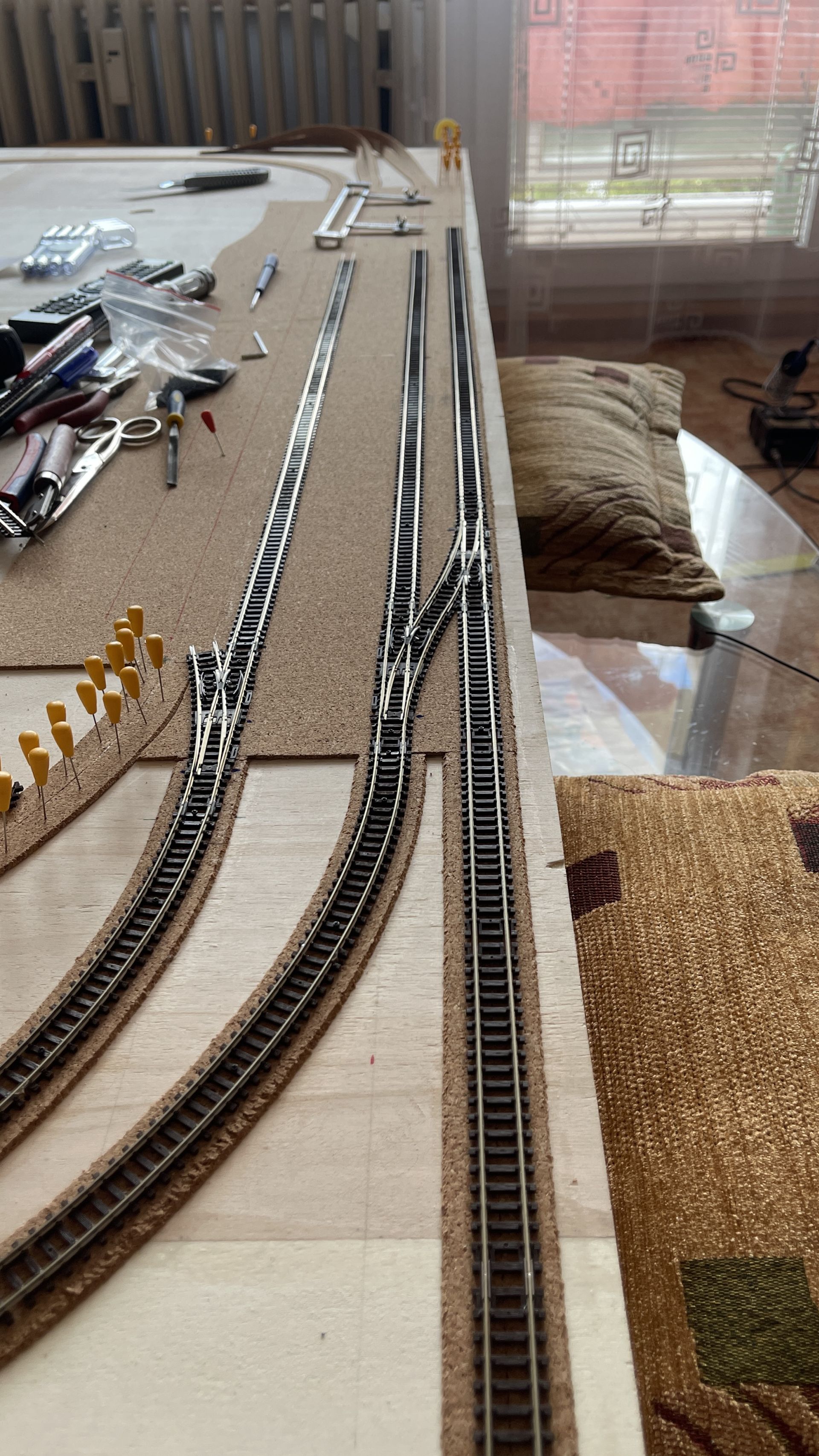

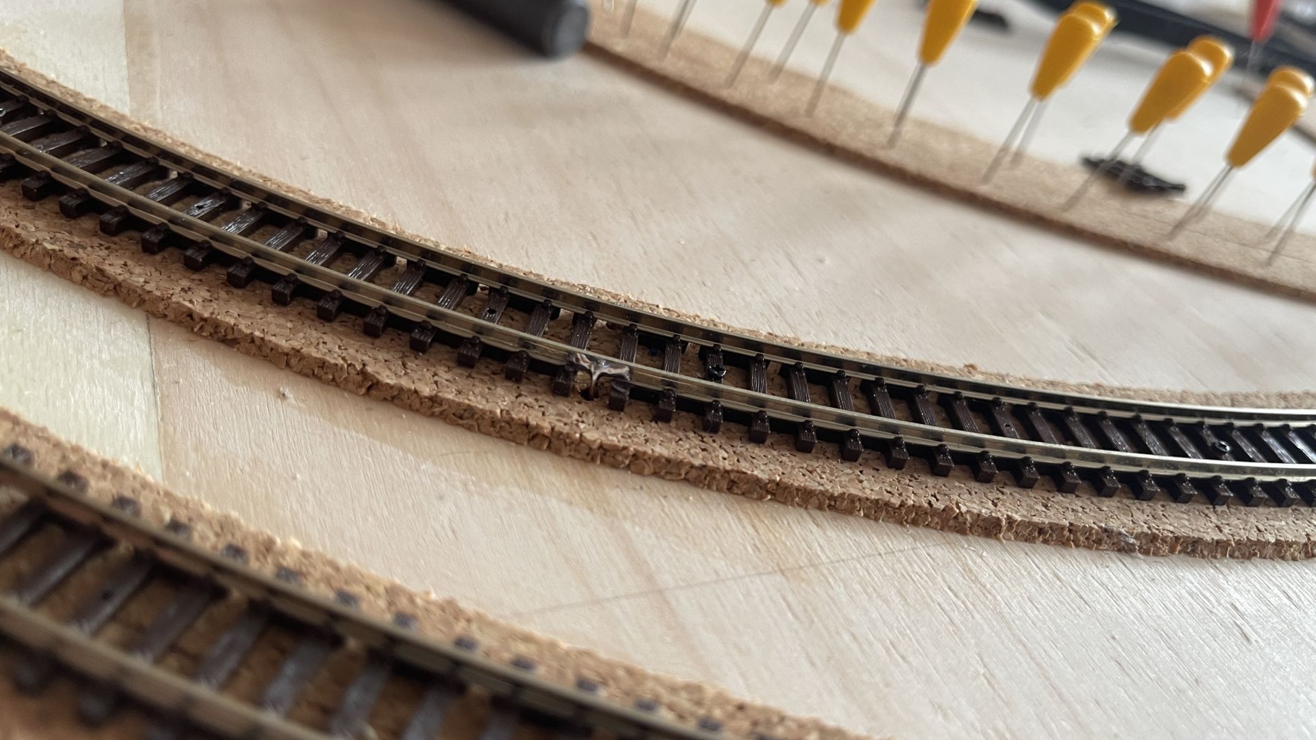

Tak jsem dnes pokročil se stavbou a použil jsem metodu připojení vodičů z boku a je to paráda, koleje pak jdou položit úplně krásně.

A šablony jak na rovné úseky, tak na oblouky taky velmi usnadní práci.

Příspěvekod HonzaM » ned 26 zář, 2021 6:38 am
Bylo by dobré ten vodič připájet mezi pražci k patce kolejnice, aby to pak zakryl štěrk.

Příspěvekod chphoto » ned 26 zář, 2021 10:34 am
HonzaM píše:Bylo by dobré ten vodič připájet mezi pražci k patce kolejnice, aby to pak zakryl štěrk.
Tak jsem to chtěl původně, ale s flexikolejí mi to přišlo jako podstatně obtížnější než takto z boku. Sice by to asi vypadalo líp, ale takhle z boku to taky trochu zakreje štěrk a to pájené místo kdyžtak trochu přetře rzí.

Příspěvekod RadekH0 » ned 26 zář, 2021 1:47 pm
chphoto píše:
Klidně to tak nechej. Pokud budeš barvit boky kolejnic, tak se to ztratí.

Příspěvekod hank » ned 26 zář, 2021 2:12 pm
chphoto: Taky si můžeš v kritickém místě jeden nebo dva pražce odříznout, aby ti při pájení nebo jiné práci nepřekážely, podle potřeby je obrousit a pak je tam z boku zase zasunout zpátky.
