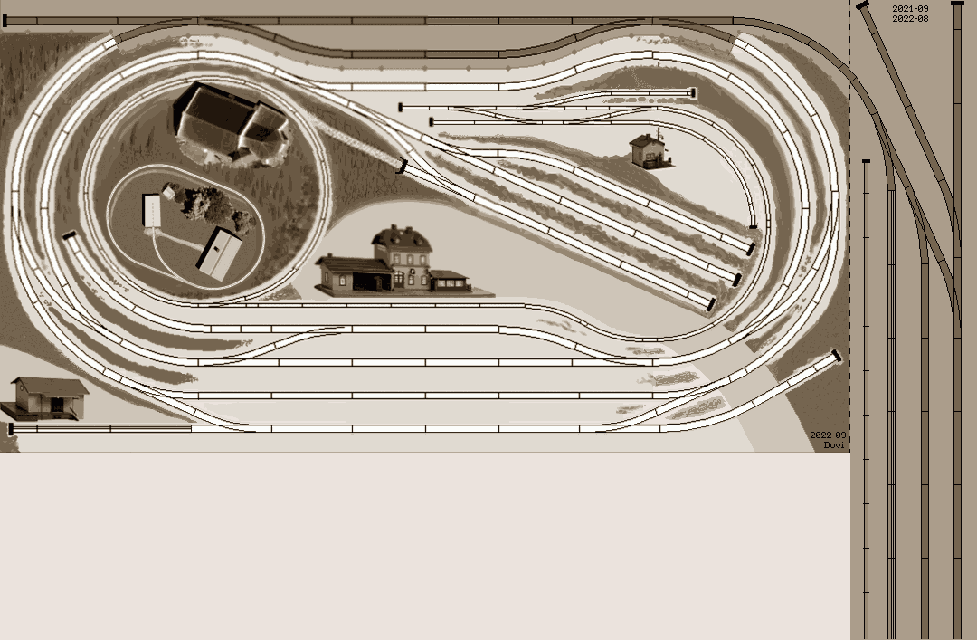

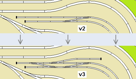

Rozšíření koncové úzkorozchodné stanice:
Evoluce původní "jednobuněčné" verze č. 1 z předchozích stran...
___

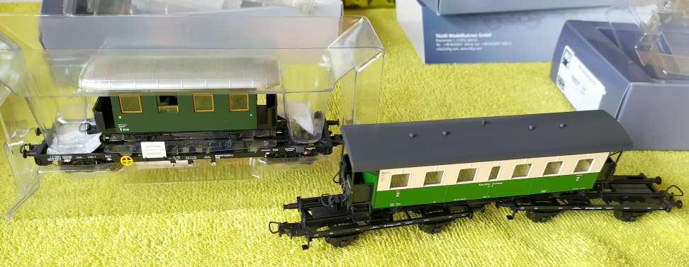

Kromě dosavadní přechodové rampy H0>>>H0e (s rozchodem 16,5 mm nahoře a 9 mm dole) je zvažováno vybudování ještě i druhé rampy, a to H0e>>>H0 (s rozchodem 9 mm nahoře a 16,5 mm dole) pro nakolejování H0e vozů na přepravní H0 plošinový vůz. Stávající 3 podvalníkové H0e vozy, které umožňují přepravu normálně rozchodných vozidel velikosti H0 po úzkorozchodných H0e kolejích (viz 3. strana tohoto vlákna), byly nyní "inverzně" doplněny ještě dvěma různými H0(+H0e) sety pro přepravu úzkorozchodných vozidel velikosti H0e po normálně rozchodných H0 kolejích:
  set LILIPUT L235786
(4nápravový H0 plošinový vůz ložený 2nápravovým osobním H0e vozem)
  - nakolejení H0e vozu na přepravní plošinu pomocí jeřábu
  - použitelné (bez jeřábu) i s event. přechodovou rampou H0e>>>H0
  set TILLIG 70037
(dva H0 volitelně spřažené 2nápravové plošinové vozy ložené 4nápravovým osobním H0e vozem)
  - nakolejení H0e vozu na přepravní plošiny pomocí jeřábu
  - při využití H0e>>>H0 rampy nutno přemostit mezeru mezi těmito krátkými TILLIG plošinovými H0 vozy

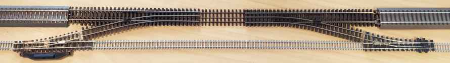

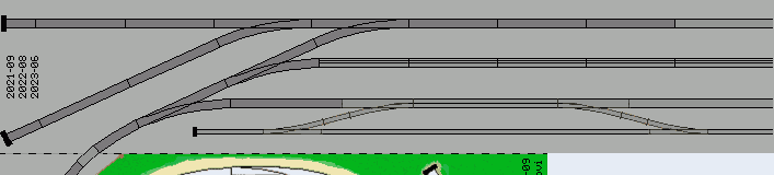

Odpojitelné SN (respektive poloskryté za kulisou) může být použito i samostatně, např. jako dioráma, pro nafocení modelů apod.
V budoucnu i jako koncová část hlavové stanice - s navazujícím zhlavím vpravo a s úsekem volné tratě (s normálním rozchodem plus úzkorozchodné) na dalším modulu nebo modulech.

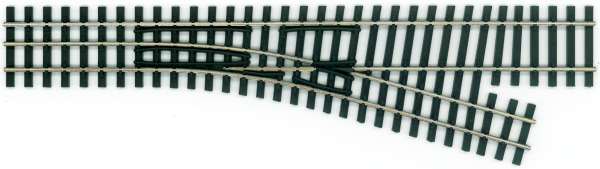

Proto je toto (P)SN doplněno o objízdnou úzkorozchodnou kolej, která je z prostorových důvodů řešena H0+H0e splitkou:
___
Poznámka k prostřednímu obrázku:
Správně měla být ta H0+H0e splitka samozřejmě otočena o 180° (kolem své svislé osy).
Všechny potřebné díly byly seskládány narychlo pro ilustraci, a té opačně položené splitky jsem si všiml až dodatečně při ořezu snímku.
Už jsem to pak znovu nearanžoval a nepřefocoval.
