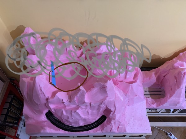

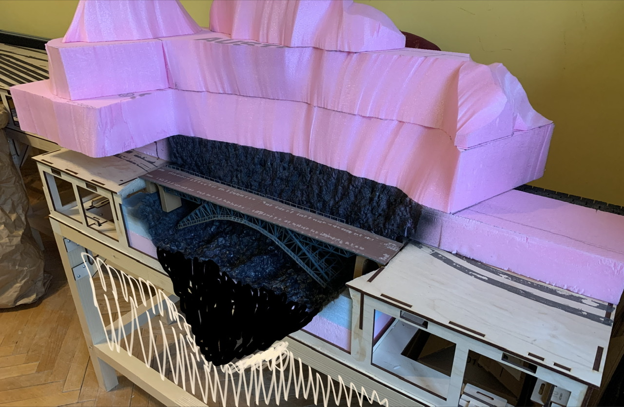

Ahoj, zase budu za kacíře :-) Jen dám svůj názor.
Podle mne to kolejiště zabíjíš čím dál tím více. Na co ten, jen takový malý kousek tratě v oblouku mezi tunely, nešlo by to otevřít více ?
Ty kopce za mostem :( Počítám, že máš 10cm desky XPS, takže 30 cm ? To je v přepočtu 480 výškových metrů. To budou jako Alpy ? Jako náznak možná dobrý (spíš tak možná homole po sopkách ve středohoří nebo na Vihorlatu ? Ale proč tak pravidelně, 3 přesné vrcholy vedle sebe ? Je mi jasné, že to je základ, ale ta pravidelnost je moc.
Ať se daří. D

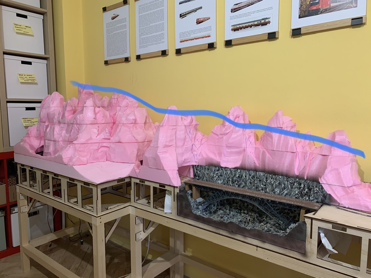

Re: eNdobona
Příspěvekod vojtas » ned 17 říj, 2021 2:15 pm
Dusan:
Ne 480, ale 48. :D to by byly jinak ty koleje hodně širokorozchodné a vagonky hodně dlouhé. Taky si myslím, že je to trochu moc. Respektivě, ty hory vypadají, že mají 480m, ale mají ani ne 50. Já bych ubral s členitostí, a hlavně bych rozhodně za každou cenu vykopal tu díru pod mostem. Tohle údolíčko by se asi vyplatilo spíš zasypat nebo stavět betonový/kamenný most s pilíři až dolů, než takovouhle složitou konstrukci.

Re: eNdobona
Příspěvekod Ove » ned 17 říj, 2021 4:54 pm

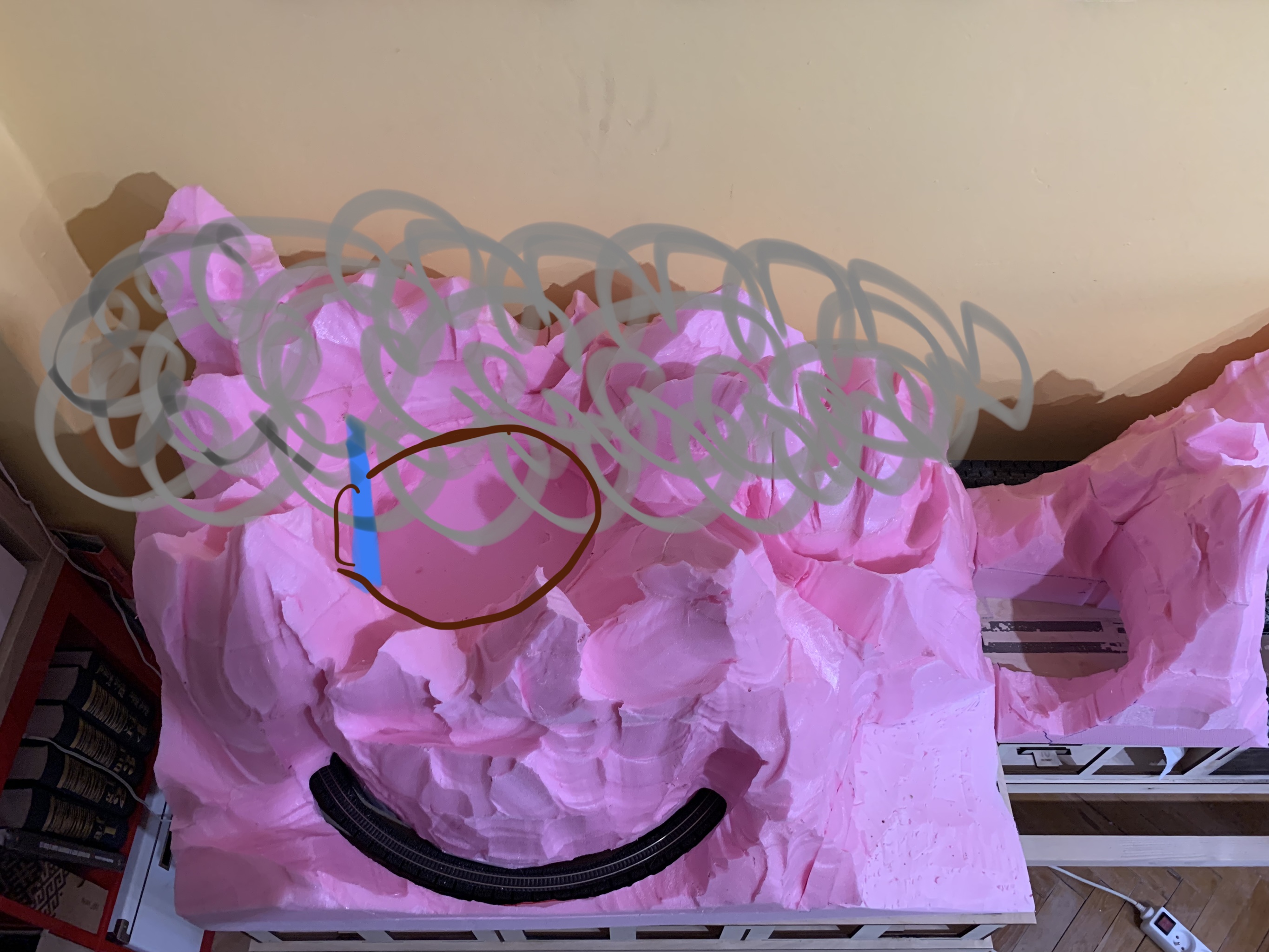

Ani jeden nejste za kacíře, naopak uvítám každou kritiku i nápady…
1. Správně, je to 48 metrů, při čtyřech deskách 64 metrů plus dole 6 cm, celkem nějakých 75 metrů…. Každopádně je to jen velmi hrubý ořez a zámysl je klesání směrem doprava, kde budou kopce a dlouhý viditelný úsek. Takže ještě přijdou opracovat…
2. Ten kousek oblouku je záměr, protože uvnitř v kruhu bude “forichtung” pro déšť (prostě mne to nadchlo a bude to tam jako “frajeřinka”), takže potřebuji jednak celé zřízení schovat a taky musí být vodotěsné… (faktem je, že napravo ještě prostor pro otevřeni je (ale znovu píšu, je to první nástřel, zítra konečně “dorazí bagry” položit zbylé koleje a celé kolejiště bude sešroubováno. A pak začnu tvořit finální podobu krajiny…
3. Ta díra pod mostem přijde časem zvětšit, viz foto

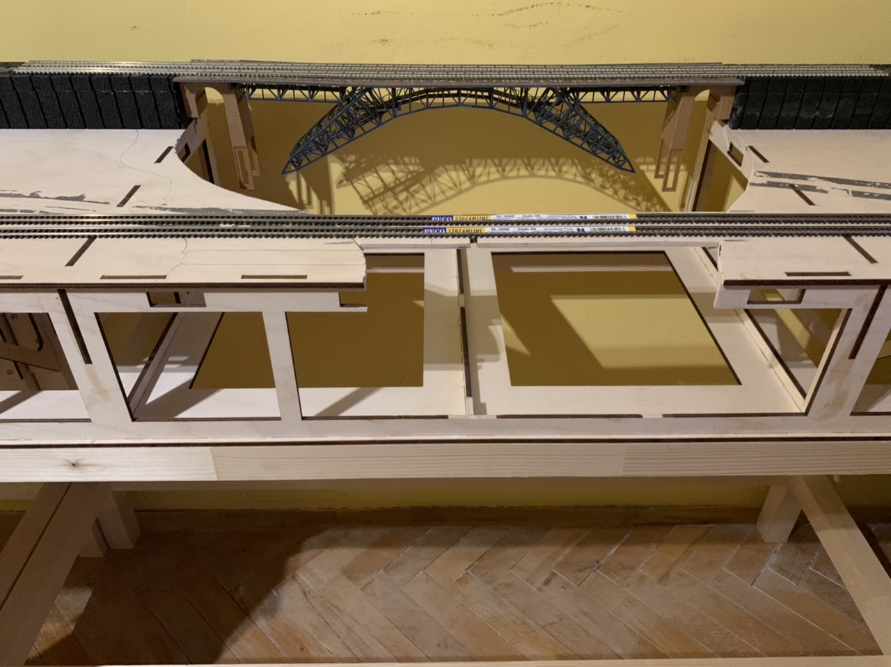

PS: ještě jedna poznámka, která už možná zapadla v historii příspěvků, kolejiště je stavěno tak, aby je bylo možné provozovat i “třídílné”, čili bez toho dílu s mostem

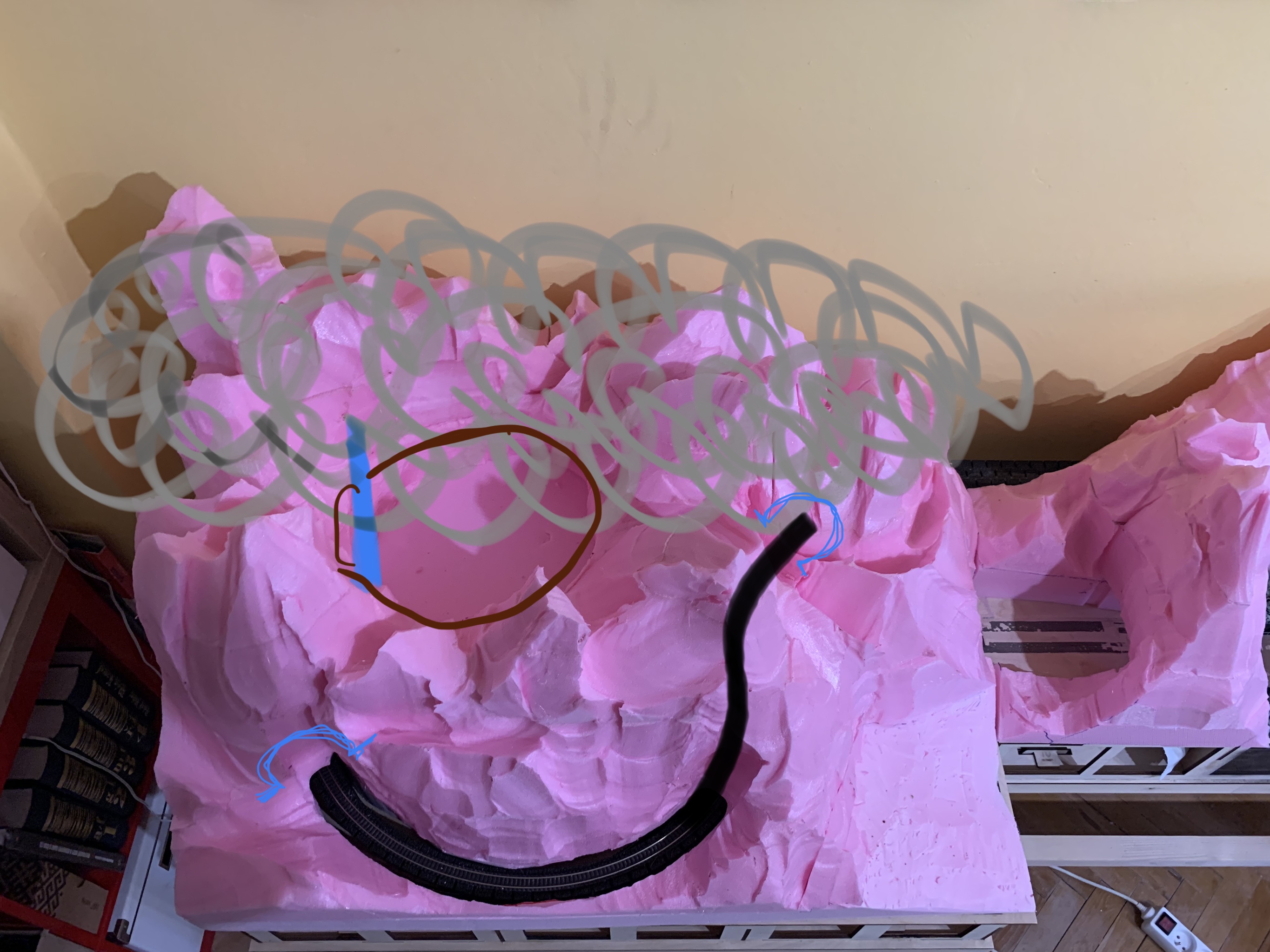

Re: eNdobona
Příspěvekod Ove » ned 17 říj, 2021 5:08 pm
Dusan píše:….jen takový malý kousek tratě v oblouku mezi tunely, nešlo by to otevřít více ?
Ať se daří. D
Faktem je, že ten vlak v oblouku jede ze zadní koleje, čili bude naposledy vidět vpravo nad mostem a pak až v tom otevřeném oblouku (nechtěl jsem, aby byl vidět jak vjíždí do tunelu a zároveň v oblouku, případně v oblouku a zároveň na výjezdu z tunelu) a po průjezdu zase až nad mostem, čili ten oblouk je možné otevřít víc (dokud to prostě není ve “3D”, tak představy nejsou dokonalé….)
čili převelice děkuji za “nakopnutí”…

Příspěvekod Ivan » ned 17 říj, 2021 5:49 pm
také bych to více otevřel...
a ještě poznámka ke skále. Připadá mi taková všude až moc špičatá. Tím nemyslím vrvholky, ale plochu skály jako takovou. Trochu bych to srovnal, zvlášť mají-li to být Alpy.
nad jsem to popsal aspoň trochu srozumiteně

Re: eNdobona
Příspěvekod Ove » ned 17 říj, 2021 7:16 pm
Ivan píše:..a ještě poznámka ke skále. Připadá mi taková všude až moc špičatá…..
Neboj, je to první den práce a stav “aby šly položit koleje na střední díl”. Každopádně všechny vrstvy (s výjimkou nabarvené za mostem) jsou pouze položené a:
- jednak budou ještě ořezány do finální podoby…
- a pokud to (náhodou) přeženu, tak prostě koupím novou desku a celej kopec předělám
(např. pravou část druhém kolejišti http://diskuze.modely.biz/viewtopic.php?f=1&t=11531&start=30 jsem předělával čtyřikrát :D )

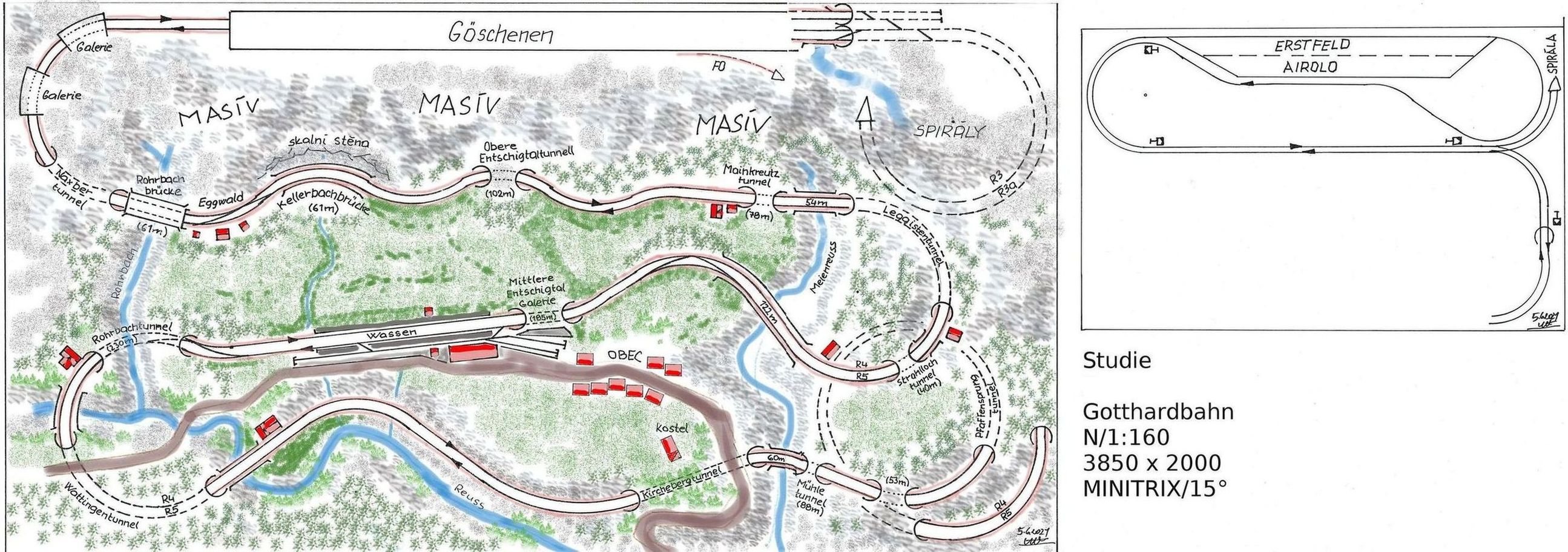

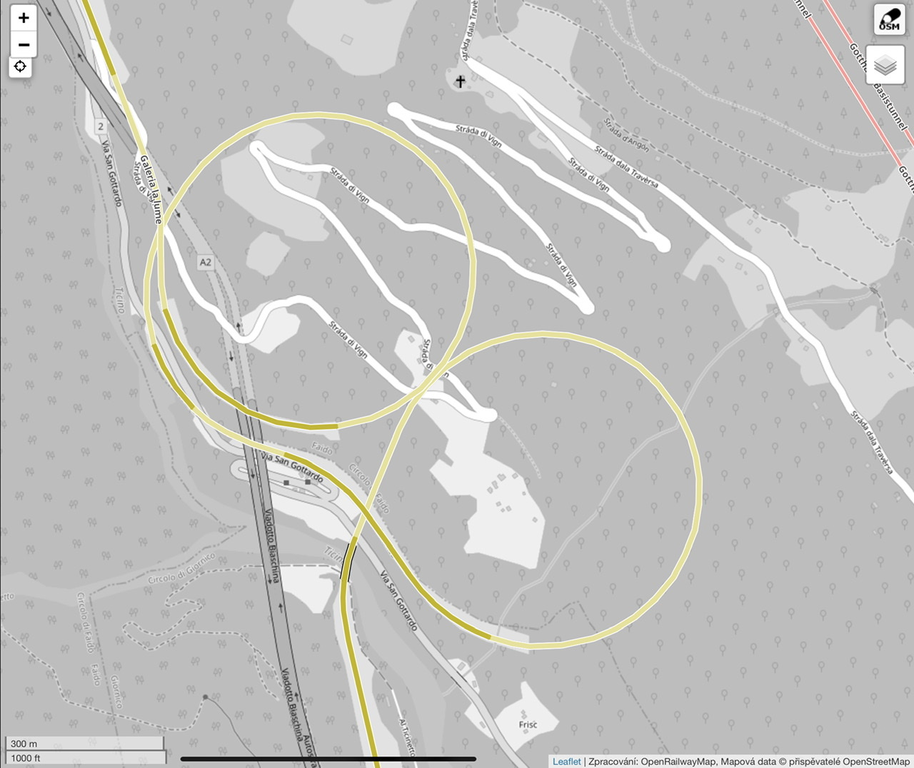

Příspěvekod milan ferdián » pát 22 říj, 2021 1:11 pm
Ove píše:.....

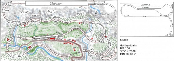

Nezlob se na mne, ale tobě radit, je zcela zbytečné. Stejně prosadíš svou a uděláš to po svém. K tvému námětu, jsem se snažil vyhýbat a nechtěl jsem jej připomínkovat. Přesto udělám výjimku, zmíním se, že první chybu jsi udělal při tvoření projektu. Když jsem studoval alpské železnice, respektive "Gotthardskou dráhu", samozřejmě když jsem měl chvilku času, tak jsem ležel dlouho ve studijních podkladech, odkazech a na webech. Několikrát jsem si trať ve videích projel, abych pochopil samotnou trať a projektanty té doby.
Především viadukty se stavěli přes boční údolí. U tebe to znamená, že i horní trať jsi měl navrhnout s mostem. Přikládám náčrt kolejiště, z kterého lze udělat "výtah".
Přeji úspěšnou stavbu. :wink:
-m-

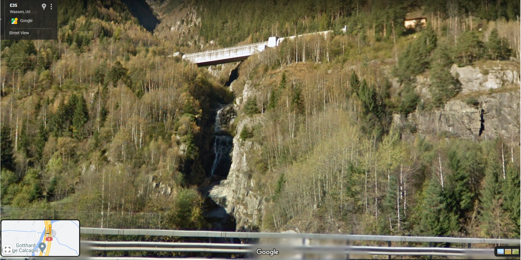

Příspěvekod milan ferdián » pát 22 říj, 2021 2:27 pm
... a pár fotek z kouzelného prostředí Goothardské dráhy. Rohrbrücke je dnes betonový skelet něco jako tunel na mostě. Původně most byl ocelový příhradový.
-m-

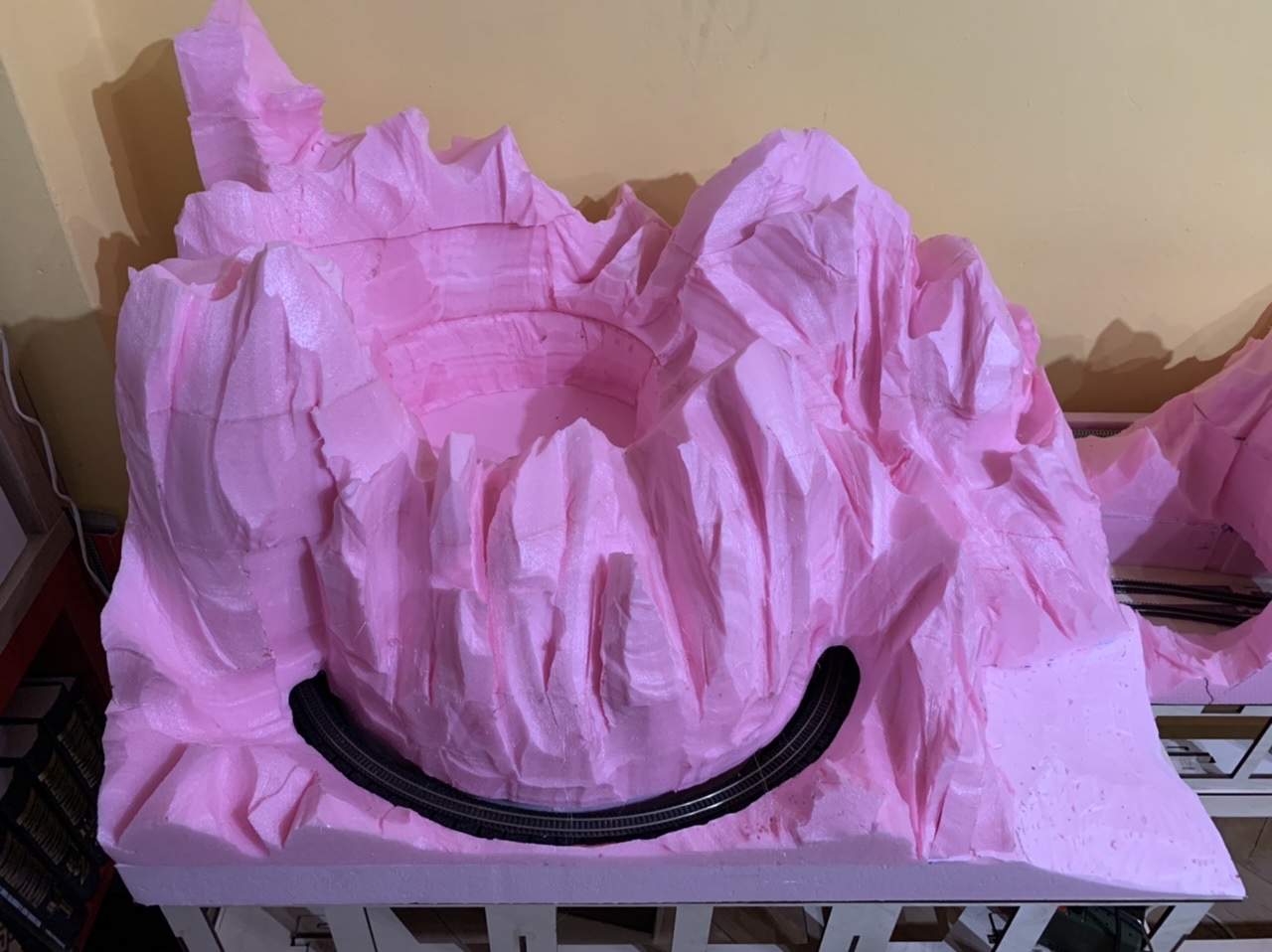

Příspěvekod Ove » pát 22 říj, 2021 9:25 pm
apropos, ořezávám…
(a myslím, že to vypadá líp…)
