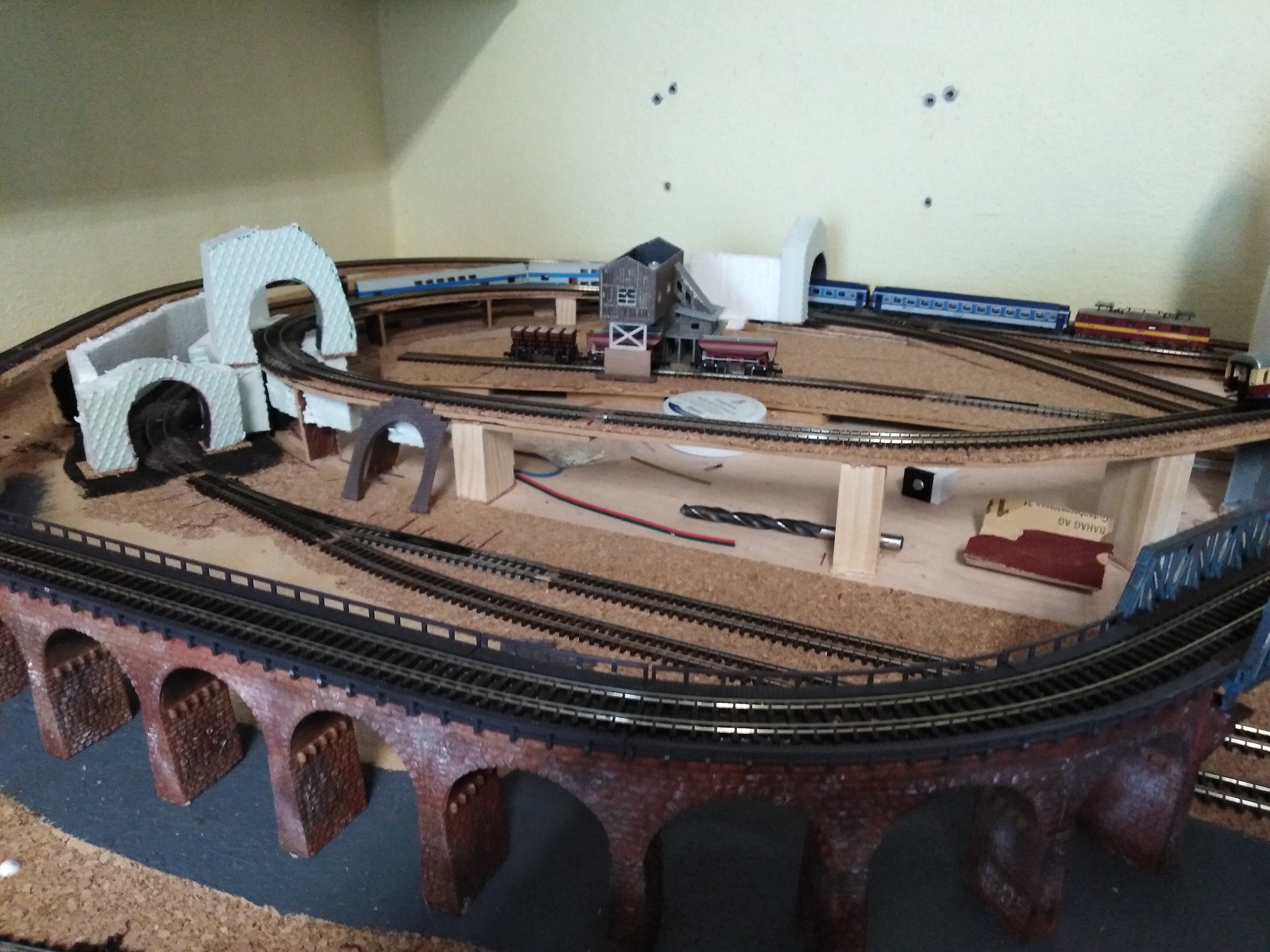

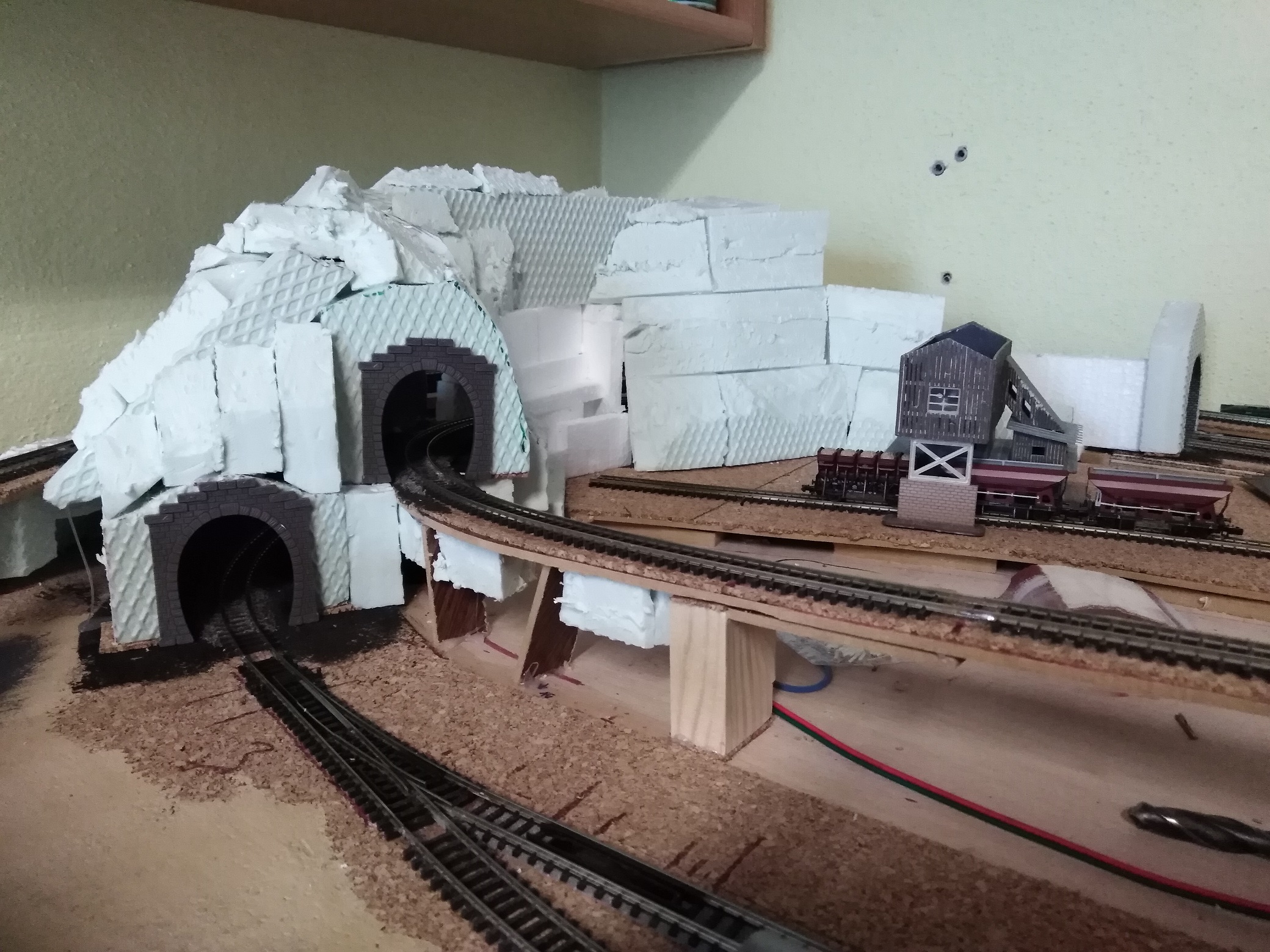

Nastává u mě doba polystyrénová. Vytvářím tunel, skálu a kamenolom v jednom.

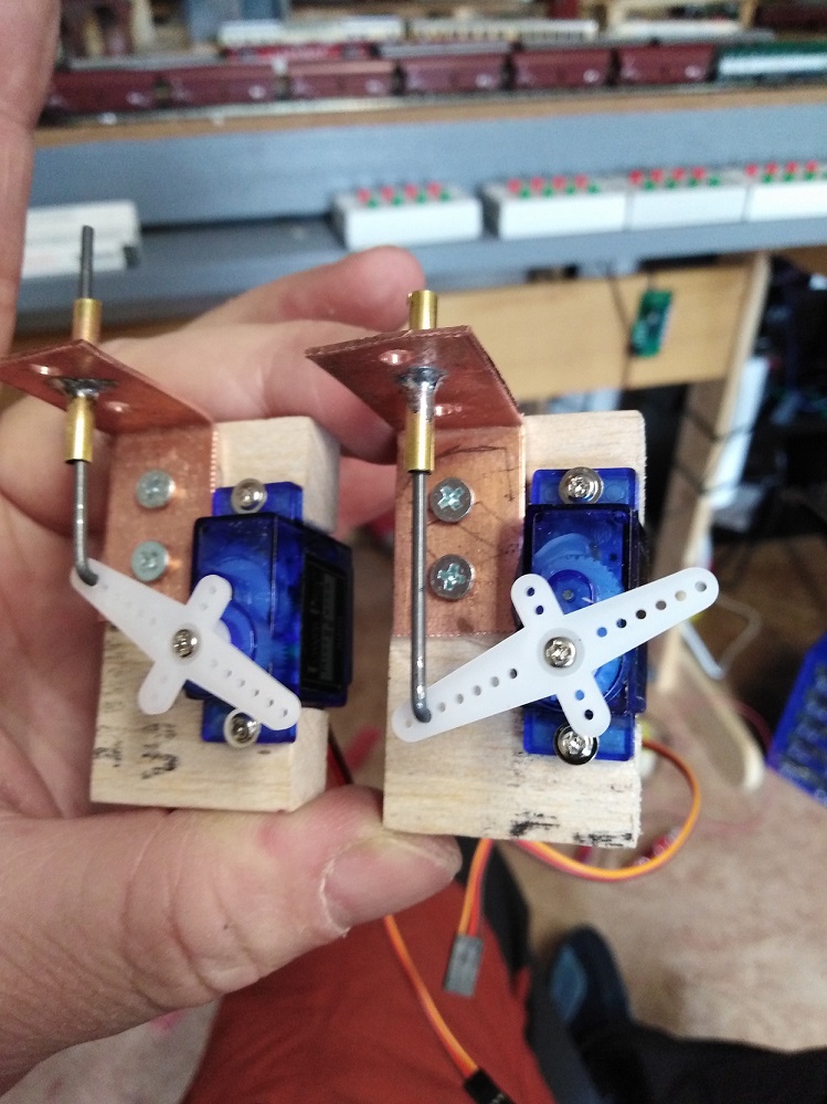

První dva servo rozpojovače. Moje první pokusy o něco podobného. Jednoduché a funkční. Ještě 4 kousky mě čekají.

nemůžeš ukázat pro inspiraci, jak jsi vyřešil vršek rozpřahovače? Já s tím stále zápolím. Zkoušel jsem několik variant a pořád to není ono. Dík.

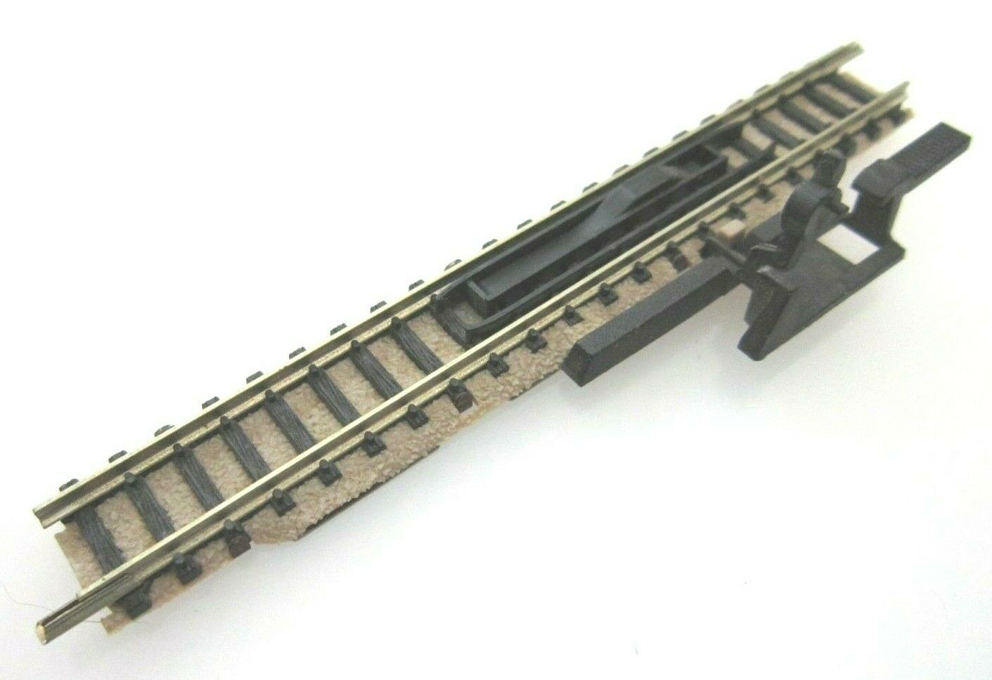

Rozpojovací kolej fleischmann jsem rozebral, vše co bylo uvnitř jsem vyházel a nechal jen tu vrchní plošku co zvedá spřáhla. Zespodu jí zvedá pak to servo. Funguje to parádně. Servo se jednoduše nastaví a ovládá přes analogový dekodér pro serva od dccdoma.

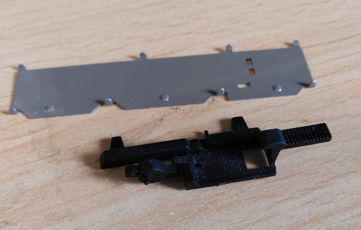

Za úvahu by stálo, kdyby někdo schopný 3D tisku okopíroval ten rozpojovací prvek, protože ten je pro funkci podstatný. Rozpojovač Roco, který jsem kdysi měl, téměř nefungoval, protože zdvihal obě spřáhla zároveň. Ten tvar zvedací plošky, co používá Fleischmann, by měl zvedat jen jedno spřáhlo. Mohl byste někdo vyfotografovat ty rozebrané díly?

Jojo, Fleischmann zvedá jen jedno spřáhlo.

Příspěvekod vfjr » pon 31 kvě, 2021 4:16 pm
HonzaM píše: Mohl byste někdo vyfotografovat ty rozebrané díly?

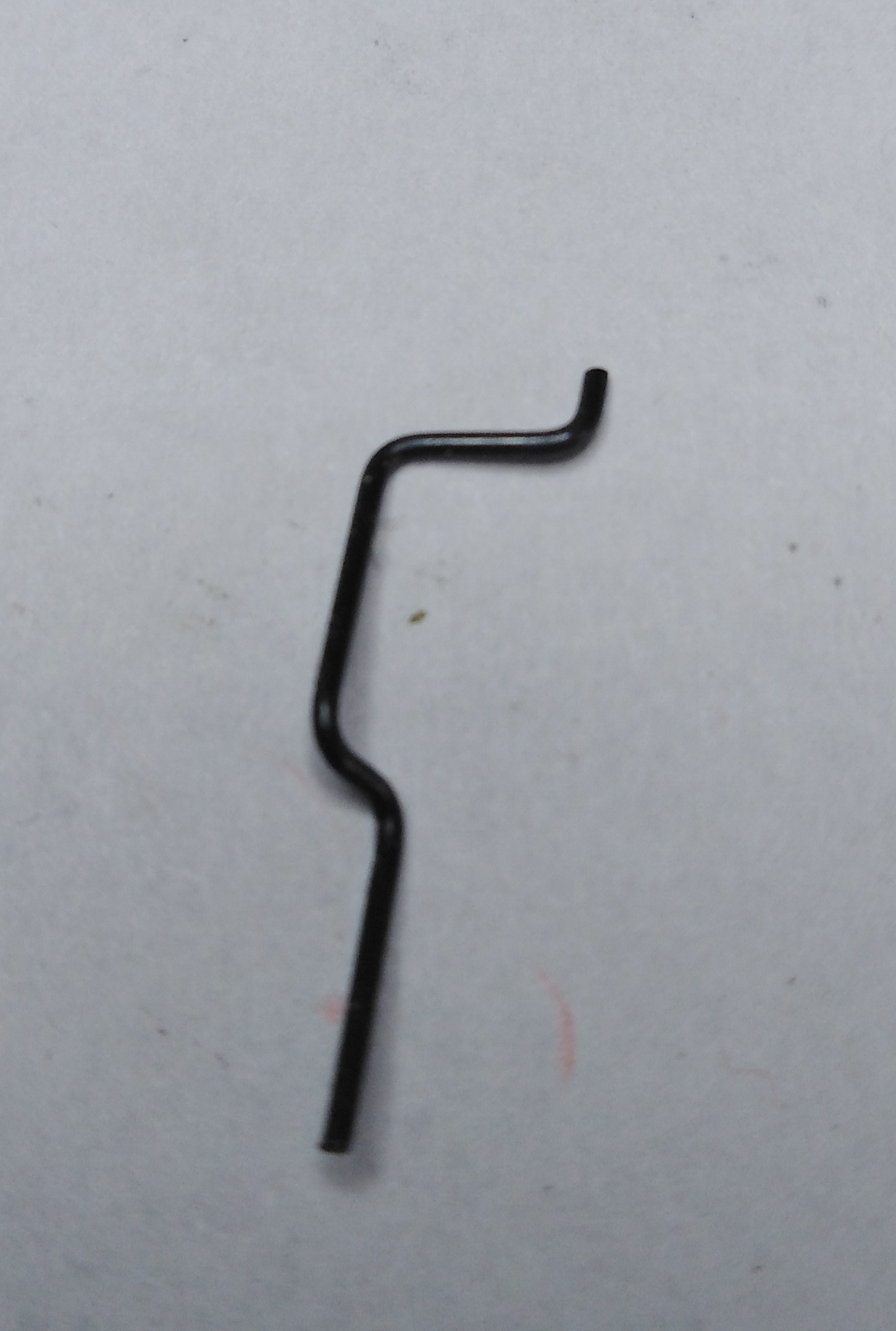

Je tam ještě takový drátek, ale ten jsem v koši už nenašel. Namontoval jsem napevno už jeden rozpojovač a chodí to výborně. Dokonce to i seje :D :D :D
Drátek už jsem našel.

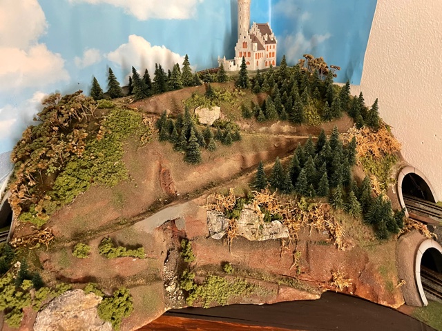

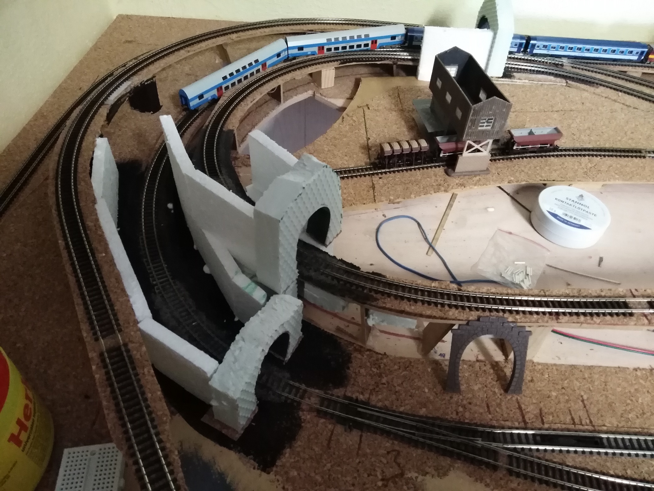

Vymodelovat skálu se třemi tunely a kamenolomem není až tak prča. Ale nakonec se to snad podaří dotáhnout do zdárného konce. Taky se vám při řezání polystyrénu a styroduru extrémně rychle otupí ulamovací nože, nebo jsem koupil nějaké nekvalitní?

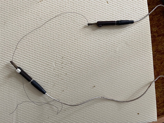

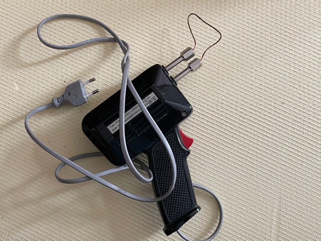

Já k řezání a tvarování používám odporový drát 0,35 mm uchycený do krokodýlků (po uchycení se omotá, aby neprokluzoval, délku si jednoduše upravím podle potřeby. Napájím to starým trafem Märklin (s vyřazenou proudovou pojistkou), napětí si nastavím regulátorem podle aktuální délky drátu. Pokud potřebuji přímý řez, připevním si k descesvěrkami lať, případně dvě, z každé strany jednu. Dalším nástrojem je stará ruská trafopájka, místo smyčky použiju měděný drát 1,5 mm. Ten se dá různě tvarovat, do oblouku ohnutým jsem řezal tunel (mám N-ko jako Ty). Malá ukázka takto realizovaného kopce s tunelem, skály jsou rozlámané odlitky ze sádry. Povrch budu ještě muset trochu dodělat s použitím marteriálu Woodland Scenic.

Pěkný kopec. Snad se tomu přiblížím.
