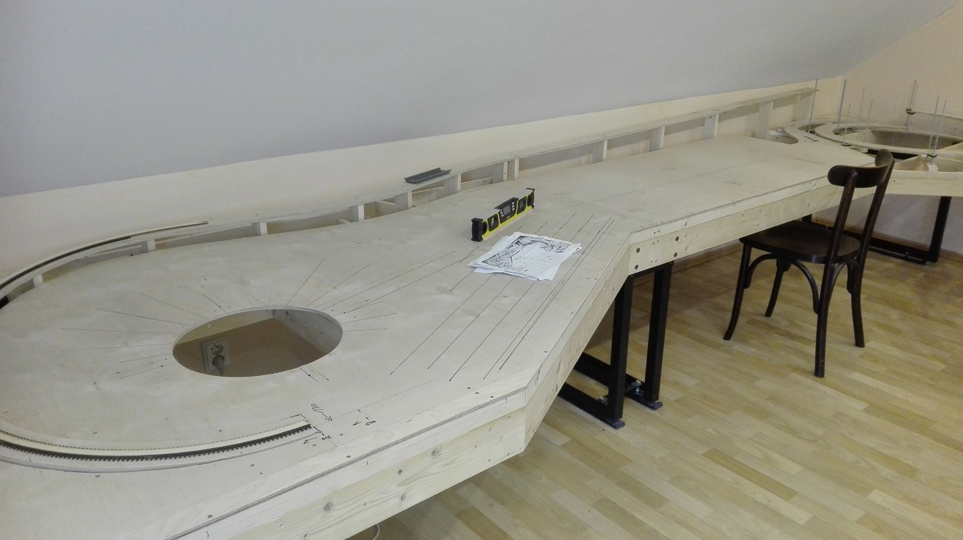

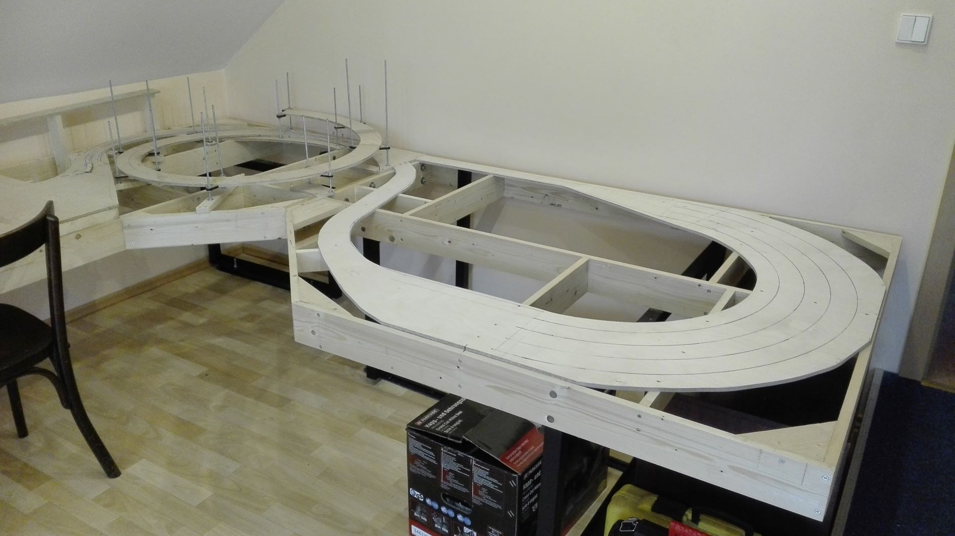

Příspěvekod ondřej001 » ned 27 čer, 2021 7:10 am
menší pokrok v přípravách na pokládání korku

Příspěvekod Jirka1984 » ned 27 čer, 2021 1:47 pm
Ty jo,pěkná práce a velký pokrok...

Příspěvekod JaroHo » ned 27 čer, 2021 5:12 pm
souhlasím, moc pěkná práce :wink:

Příspěvekod workous » ned 27 čer, 2021 6:25 pm
Jen přidám pochvalu pěkně ti to jde.

Příspěvekod ondřej001 » ned 27 čer, 2021 6:28 pm
zatím to bylo jenom o práci se dřevem, ale to zapojování v DCC na celém kolejišti, úseky, vyhýbky, přestavníky, to bude teprve jízda :roll:
