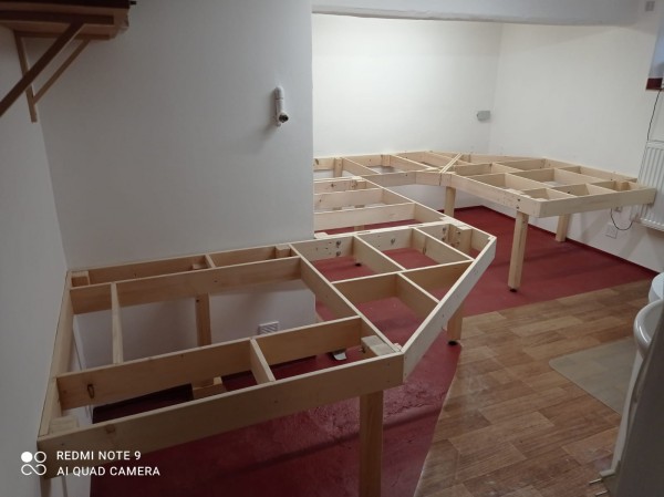

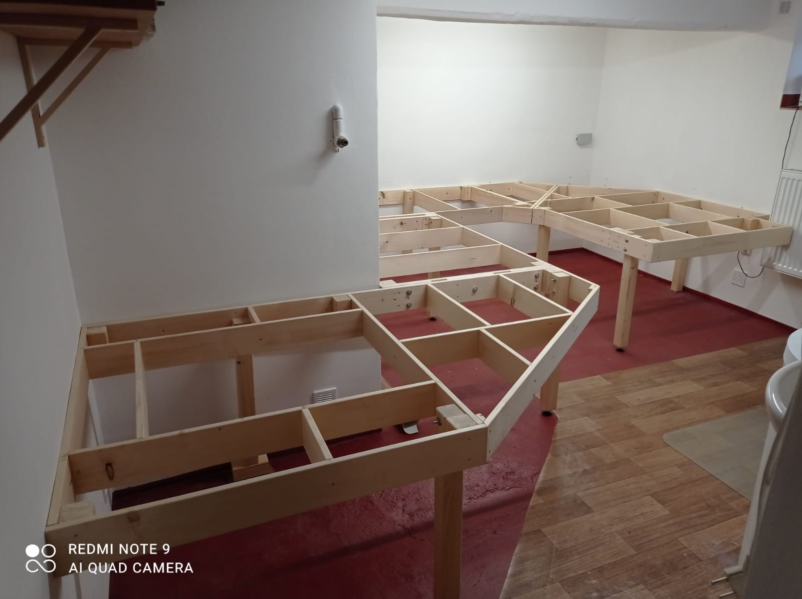

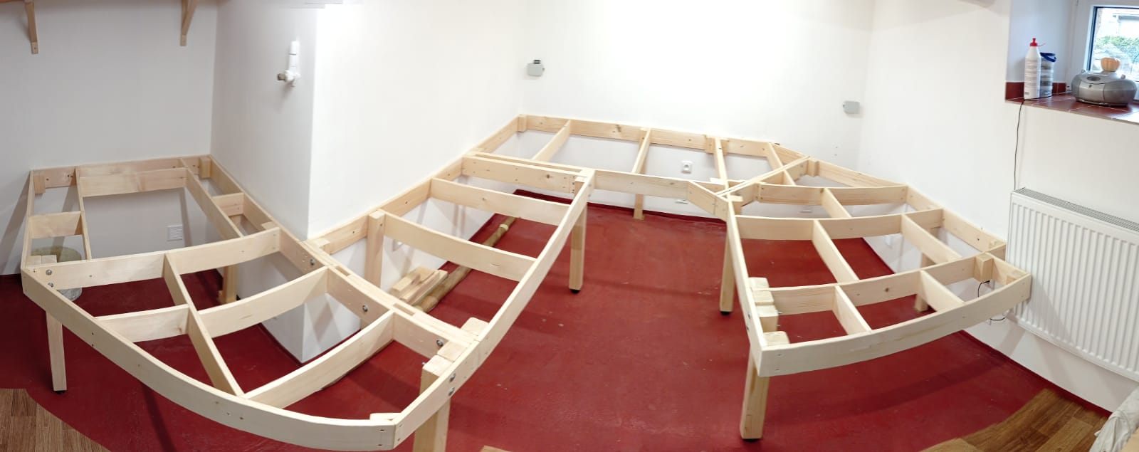

tak jsem rozjel začátek "nekonečného" příběhu. Mám hotové 3/4 rámu. Rám je že smrkových hoblovaných prken 110*18mm a bude rozložitelný na 4 díly aby šel popřípadě rozložit a vynést ze sklepa. Spoje SN až na jeden budou vycházet skoro kolmo ke kolejím. Příčky jsem umístil tak aby do nich nezasahovali přestavníky. Ještě přijdou dodělat nohy se štelovanim výšky rámu do roviny. Zatím je provizorně přidělán ke zdi. Zatím padla-nemam prkna:)

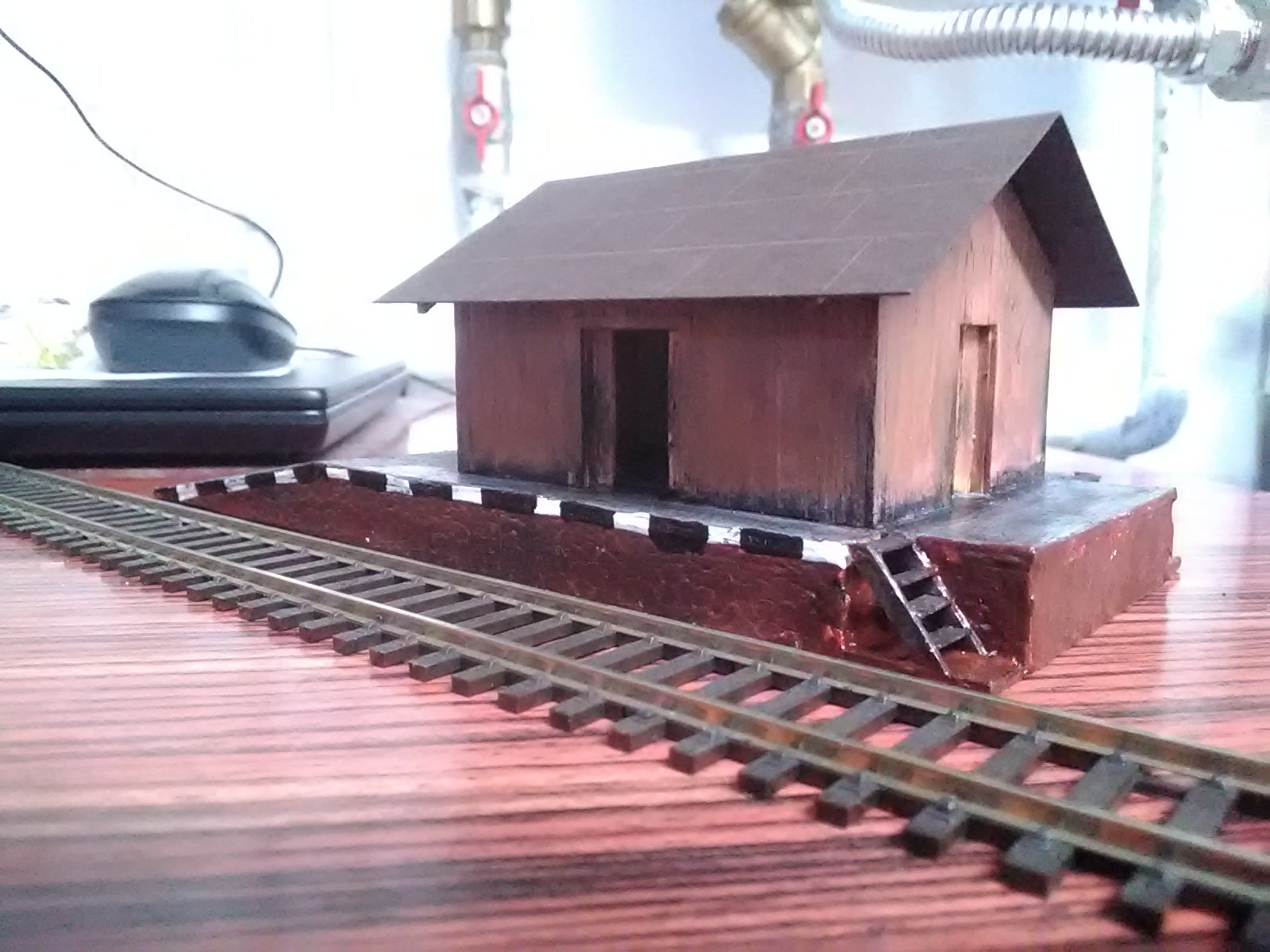

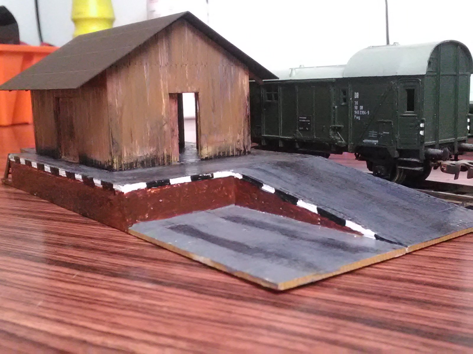

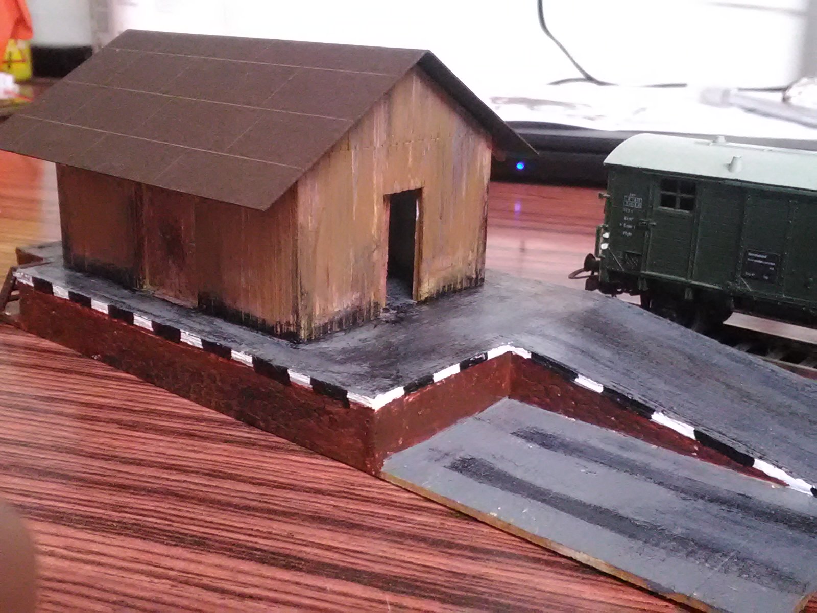

Na zkoušku jsem si koupil skladiště od Resinove modely. Ještě není hotová střecha. Je jen položená kvůli instalaci osvětlení a materiálů do skladu. Potom bude pokus o okapy a svody. Je to moje premiéra tak nedostatky tam jsou ale já jsem docela spokojený.
Poraďte mi prosím když model nastříkám matným lakem nezkrouti se?
A udivuje mě velikost, připadá mi nákladní hrana nízko a i střecha je nízko. Model je deklarovaný jako H0. Buď budu muset udělat ještě podestu aby se sklad zvedl nebo nevím.

Příspěvekod vojtas » pát 09 dub, 2021 8:58 am
Rampa má být někde mezi metrem a 1100 mm nad TK. Střecha přibližně v úrovni střechy vozu.
vojtas
Příspěvky: 1359
Re: Kolejiště H0 - návrat
Příspěvekod PajaF » pát 09 dub, 2021 9:13 am
Podle normy je vyska hrany rampy 1120 mm nad TK. V H0 12.9 mm.

Příspěvekod Jirka1984 » pát 09 dub, 2021 9:57 am
Pánové děkuju za informace. Teď aspoň vím jak usadit sklad.

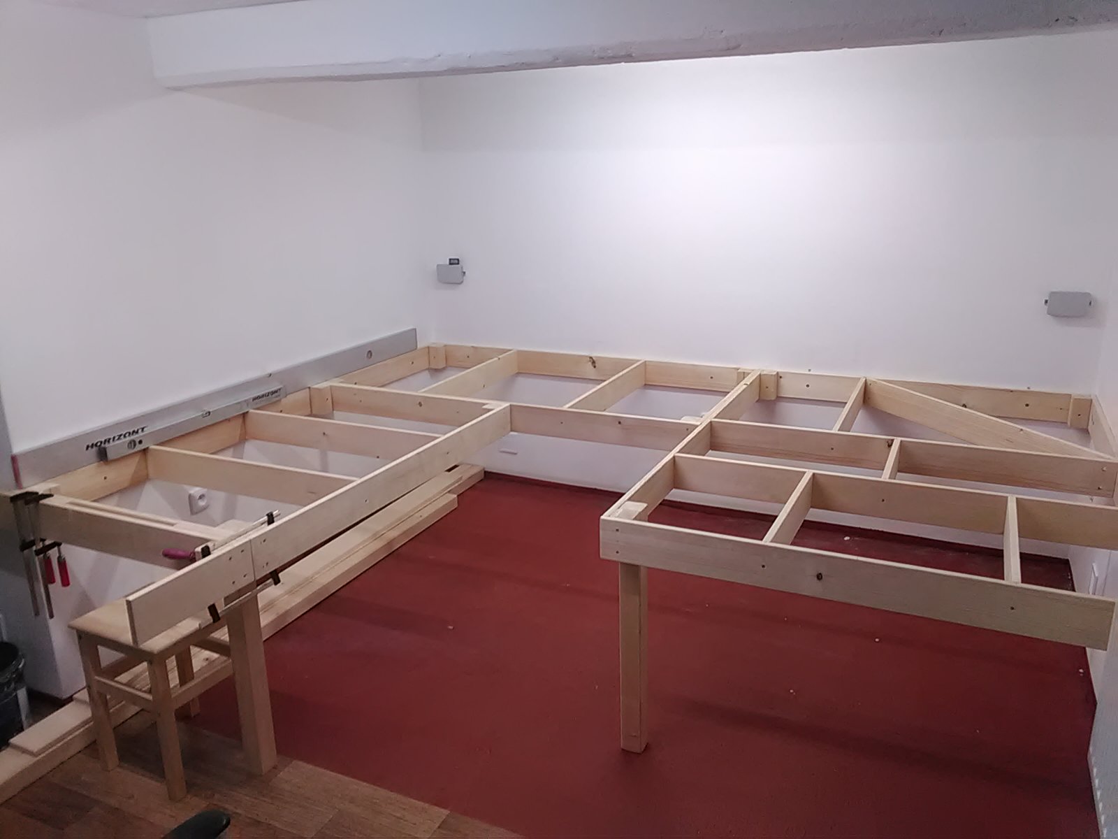

Příspěvekod Jirka1984 » úte 13 dub, 2021 4:07 pm

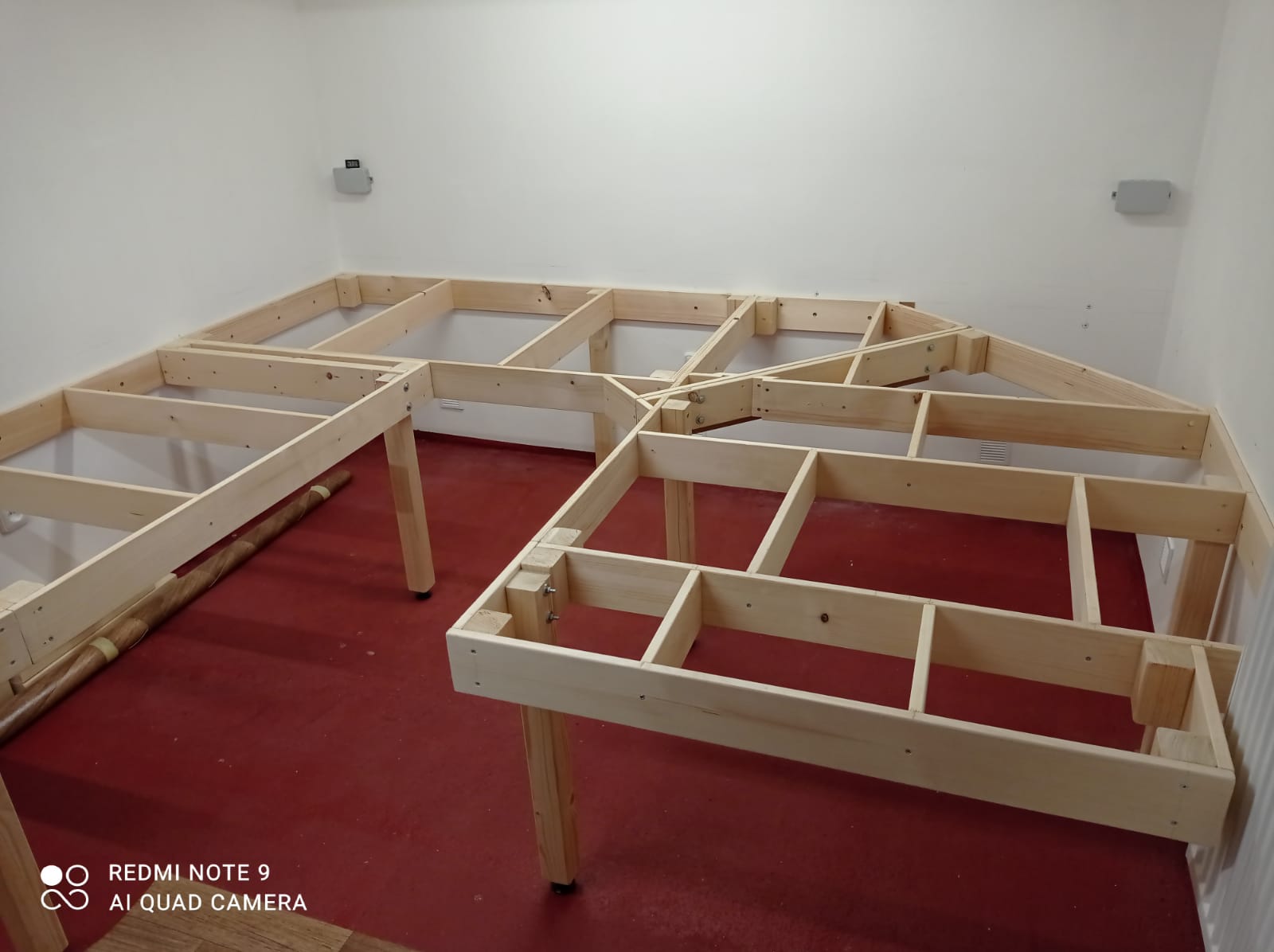

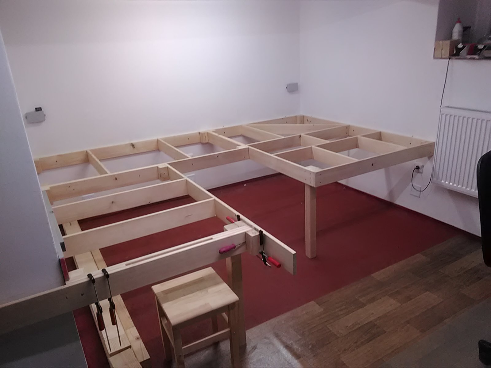

Rám je hotový, rozložitelný na 4dily. Trochu sem musel pozměnit dělící rovinu- nešel jeden díl vynést ze sklepa. Teď vše ok.
Až se umoudri počasí zajedu pro překližku abych mohl stavět základnu SN.

Příspěvekod ondřej001 » stř 21 dub, 2021 8:32 am
Zdravím.
Měl bych dotaz na sílu překližky. Já jsem přemýšlel o 12 mm OSB. Desky budou přesně kopírovat dělící roviny, nebo budou někde přeloženy přes spáru? Pak korek, nebo pěna po kolejivo?

Příspěvekod Tomas Lebeda » stř 21 dub, 2021 9:01 am
Rozhodně nedoporučuji OSB desky.
Podle mě nejlepší je 12mm buková překližka
nebo stejně silný multiplex.
Tohle je věc nakteré se určitě nevyplatí šetřit
Každopádně to není potřeba dělat všude celoplošně ale pouze tam kde je vedena trať nebo jsou umístěny budovy.
V ostatních místech dle toho jak je veden terén.
V místě spoje dílů musí desky přesně kopírovat dělící rovinu.
Nicméně v těch místech není špatné vložit do rámu přesné čepy,
aby drželi stejnou pozici rámu mezi sebou, tak jako na modulovce.

Příspěvekod ondřej001 » stř 21 dub, 2021 9:11 am
V čem je tak hrozná OSB deska? Jinak dík za odpověď

Příspěvekod Jirka1984 » stř 21 dub, 2021 10:17 am
Díky za kladné hodnocení:)
Rám sem dělal z hoblovaných prken 110*18mm. Vše je lepeno a zajištěné vruty. Každý díl rámu je dost pevný tak sem koupil 9mm brizovou překližku a tu teď upravuju na požadované rozměry. V truhlářství mě ujistili že to bude stačit.
Po položení na rám se vůbec neprohyba tak si myslím že to bude ok..
Rámy jsou sešroubovány šrouby M8.
Nohy mají stelovaci patky ale hlavně je ram ukotven kolem dokola přes hmoždinky do zdi.
K těm OSB deskam... myslím že to není taková kvalita jako překližka. I když cenový rozdíl je značný.
Jinak překližka bude kopírovat dělící roviny rámu až na jednu. Nevesel by se oblouk od SN tak sem udělal jednu podpěru kde se budou překližky přišroubovat zespoda. Rozložitelnost to neovlivní. Pak korek a první koleje...to je ale ještě budoucnost:) začíná být "hezký počasí" tak nastává práce okolo baráku.
