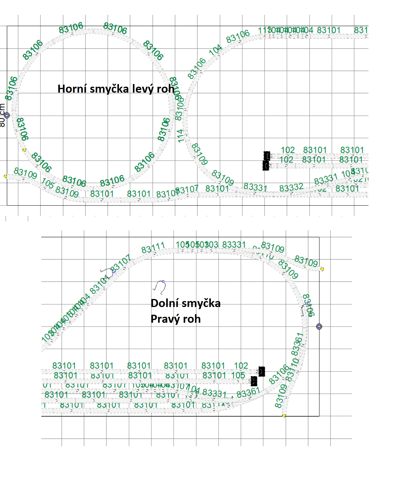

ToVa píše:K tomu rozšíření... asi by se dalo uvažovat o rozšíření vlevo protažením kolejí koncové stanice (tak by se z ní dala udělat průjezdná) a další kolejí ze spodní hlavní stanice... Hledal jsem menší stanici, kde se takto křižují tratě a přitom stanice není obří a našel jsem Dolní Bousov. Né že bych chtěl hned kolejiště rozšiřovat, ale aby ta možnost tam byla a připravil už na to stanici...
K tomu rozšíření:
- Z hlavní stanice vlevo kolej nedostaneš.
- Pokračování z koncové, aby to k něčemu vypadalo, musel by jsi přidat minimálně 2 metry a ještě to bude málo.
- Můžeš napojit o jedno nebo dvě patra níže z tobogánů nebo ze smyček. Přidat to můžeš jak nalevo, tak napravo. Zajímavý by potom mohl být i výškový rozestup, který by třeba vlevo mohl zkrátit ten přidaný díl pouze na délku stanice plus něco malinko trati a dávalo by to i smysl.

Myšpulín píše:K tomu rozšíření:
Ano, teď jsem to zkoušel ve Wintracku, v hlavě je to vždycky jiné než na papíře. :D
Myšpulín píše:- Můžeš napojit o jedno nebo dvě patra níže z tobogánů nebo ze smyček. Přidat to můžeš jak nalevo, tak napravo. Zajímavý by potom mohl být i výškový rozestup, který by třeba vlevo mohl zkrátit ten přidaný díl pouze na délku stanice plus něco malinko trati a dávalo by to i smysl.
Z tobogánu bych asi nenapojoval, ještě v oblouku, ale ze smyček by to mohlo být zajímavé. tam by to mohlo být vlastně rozšíření jak do délky, tak do elka, ev. do učka. Nechci to napojovat teď, ale chci mít tu možnost a počítat s tím do budoucna, a už teď při stavbě tam dát ze dvě výhybky a kusé koleje navíc, než to pak vytrhávat koleje a vkládat mezi ně něco... Může se taky stát, že mě chytnou moduly, víš co... prostě radši tu možnost tam mít než ji nemít a pak toho litovat. Teď otázkou, jak to ze smyček udělat, aby to rozšíření bylo možné jak přidáním předním dílem, tak přidáním do boku...

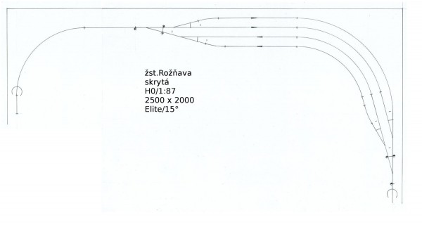

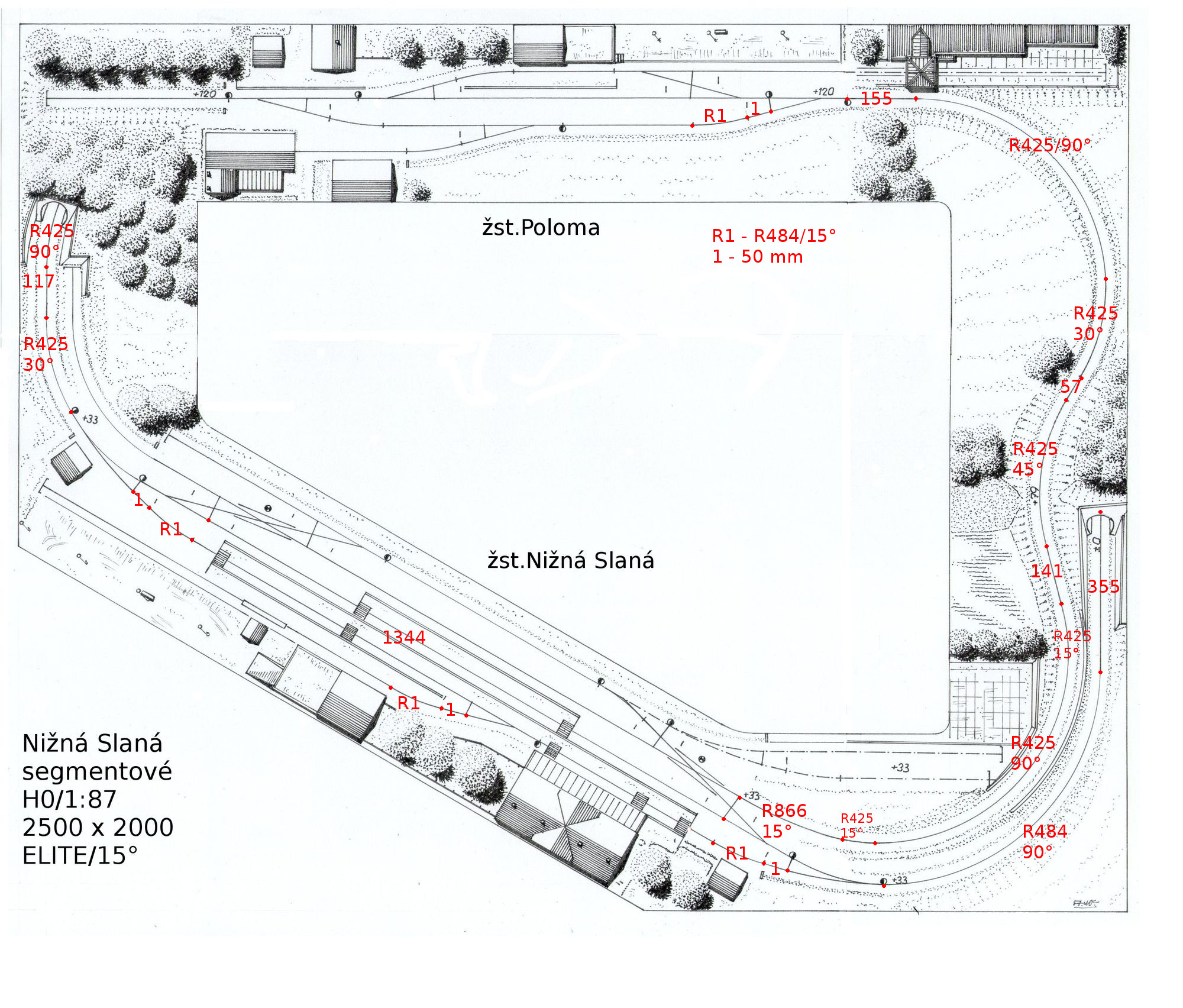

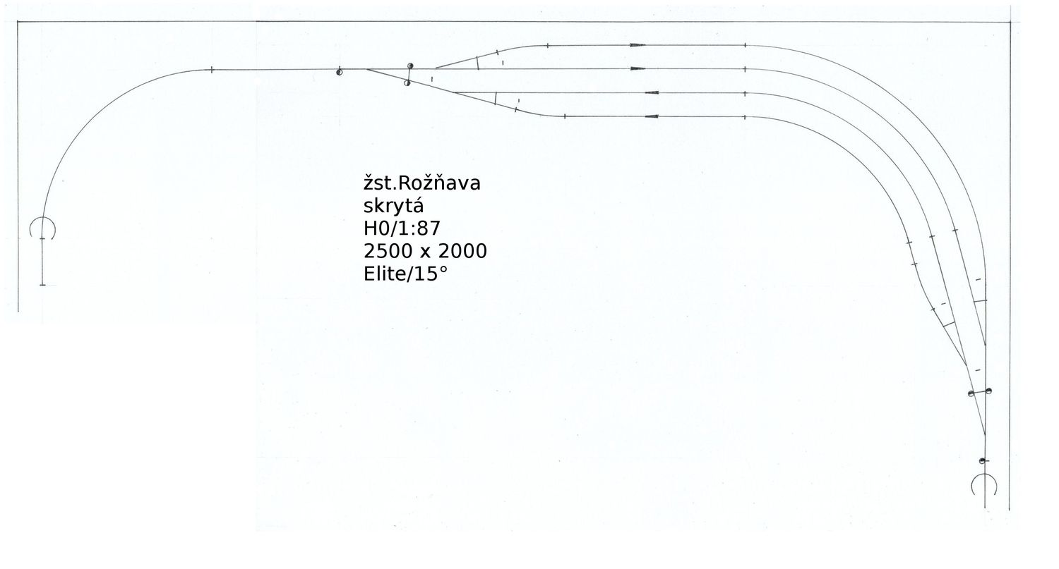

No k veci. Ja to ani nemyslel dovednostmi, penezmi ale spise tim, ze takove kolejiste je na roky. Abys pak nelitoval ze kolejiste nedodelas nebot podle me planovat neco dele nez na 5 let je v tvem veku hodne odvazny projekt. Jen se podivej, kolik kolejist co jsou zde planovane jsou nikdy nedodelane projekty a kolik jich majitele dotahli do konce.
Myslim ze trebas takoveto jednoduzsi kolejiste (viz priloha) by se dalo udelat jako rozebiraci a skladaci do skrini. Hlavne tam nejsou tak silene tobogany, skrytaky a pod. Je to v H0 takze v TT by to bylo bud mensi, nebo s delkove delsima dopravnima kolejama. I na stavbu je to podle me vyrazne jednoduzsi nez to, co jsi naplanoval. A rozsireni? Jednoduse z te horni stanice ven do leva.
Doufam ze se Milan Ferdian nebude zlobit ze mu to tu vlozim.
Cipisekmp.

Příspěvekod chameleon » sob 23 led, 2021 7:42 pm
Já jsem se do toho Jirkova návrhu zamiloval.
Počkej, ode máš jen ten skryťák - navíc naprosto standartní a běžný :wink: Ale i na to Ledečko by šel napasovat.
Stavebně bych toto kolejiště pokládal za jednodušší, jsou to jen 3 roviny dostatečně od sebe výškově oddělené.
Já jsem taky jako dítě si jen hrál s BTTB na koberci, pak stavěl první kolejiště neúspěšně v 19-22 letech, pak se vrátil před 30. a nedostavěl podobnou segmentovku, pak malé Ledečko od M.F., pak první Naději od M.F., pak měl pauzu s dětmi cca 5 let a teď pokračuju... Ale co chci říct - i ty nedostavěné kolejiště byly fajn, každé mělo něco do sebe, bavilo to, a hlavně - vyhazoval jsem většinou jen dřevo a trochu krajiny - neboť elektroniku a i větší část kolejiva jde recyklovat (pokud lepíš Herkulesem a vodou, tak po odmočení lepidlo zas koleje uvolní).
V případě neúspěchu se tyhle skryťáky dají krásně využít u jiného projektu bude-li to tak již stavěno (jakoby samostatné segmenty)
