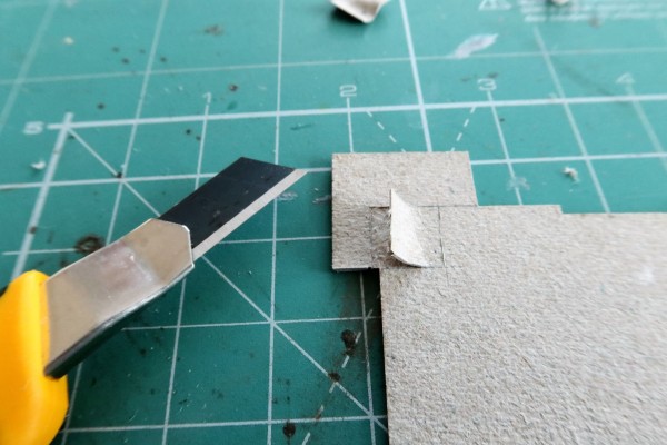

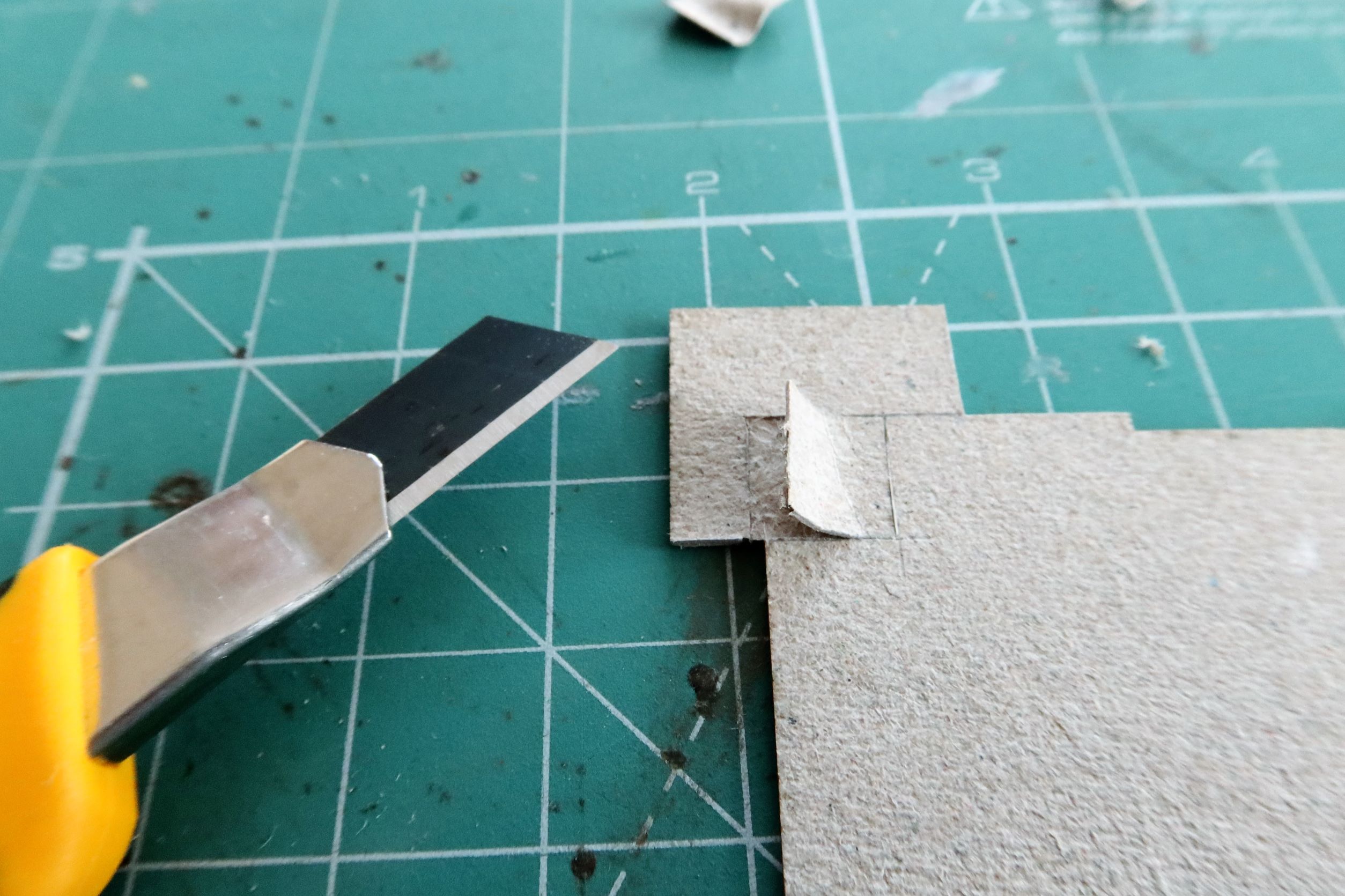

Magnety do panelu (podkladu) jsem lepil normální disperzí (Herkules). Otvor jsem vydloubal dost nepravidelně a do něj nalil pár kapek lepidla. Do toho jsem vložil magnet a zanořil. Zbytek z povrchu jsem setřel. Ony ty magnety nejsou úplně ostrohranné, mají trochu oblé hrany. Lepidlo se dostane i na boky a horní hrany a drží to fest. Větší problém je s lepením plíšků jako protikusů. Zde jsem lepil také stejnou disperzí, ale ze strany lepidla jsem musel plíšky zdrsnit na hrubém smirkovém plátně. Kartónový základ budovy jsem předtím v místě lepení ztenčil tak, aby byl plíšek pokud možno v rovině s okolím (viz obr). Lepidlem jsem nešetřil, na předcházejí fotce v mém příspěvku si všimni kousku igeitu, přes který jsem to zatížil.

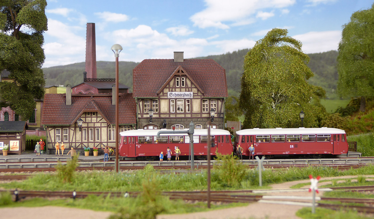

Tak jsem na http://www.trainmania.info/kolejiste_nove.html#resume vyvěsil závěrečné resumé a první prezentační fotky kolejiště.

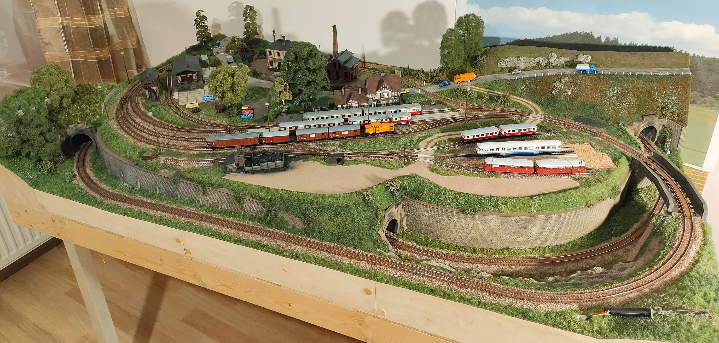

Krásná práce! Nebyla by někde fotka kolejiště jako celku? Na Rajčeti máš jen fotky rámu, ale zbytek už jsou jen detaily.

Děkuji oběma, klucí. :) Přikládám celkovou fotku nedodělku z března. Přiznám se, že jsem zapomněl vyfotit celek v aktuální podobě, ale napravím to brzy. :)
