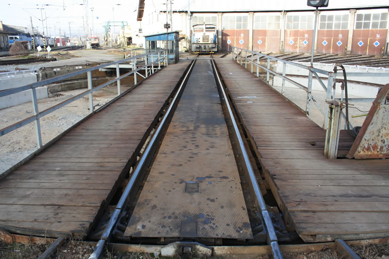

Jedna naladovka z historie Vršovic :-)

Parádní foto moc díky. Stále přemýšlím jestli použít tenhle portálový jeřáb nebo ten starší a mohutnější co tam byl. Pokud někdo máte další foto z této doby a jste ochotni je pro stavbu poskytnout tak se prosím ozvěte nebo to sem vyvěste :)

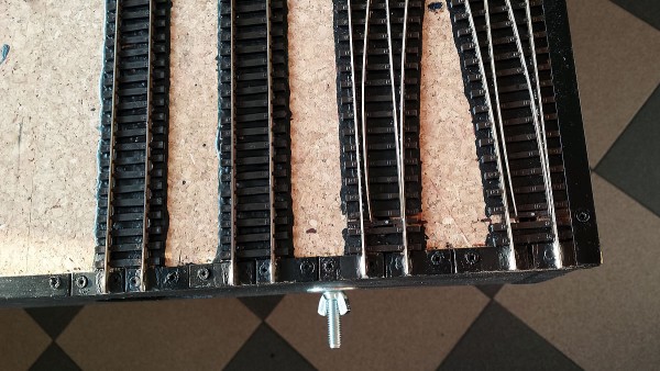

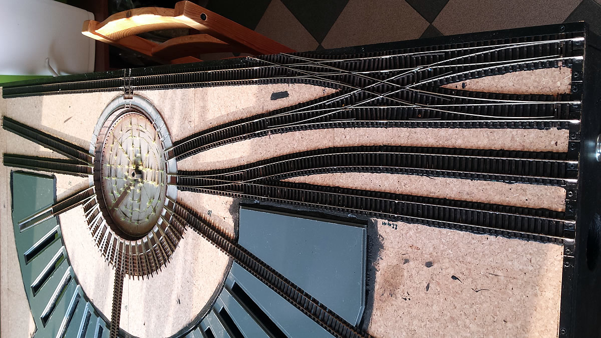

Re: LD Praha - Vršovice

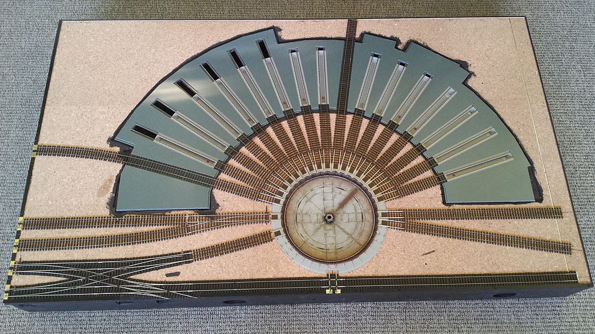

Příspěvekod Michal Dalecký » stř 12 úno, 2020 7:45 am

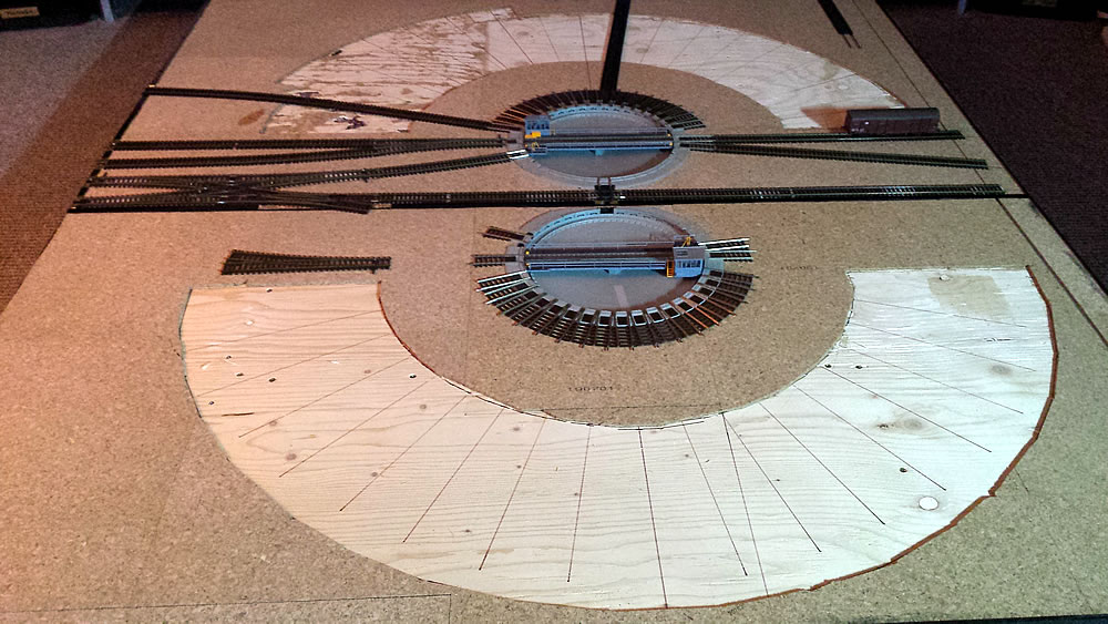

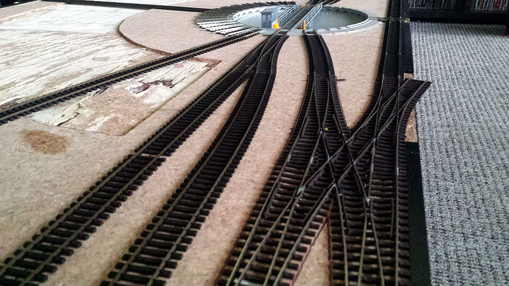

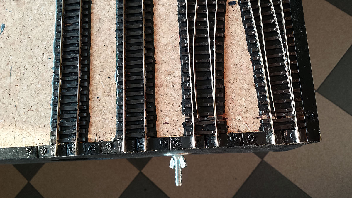

Křížení položeno napevno, stejně tak i středová kolej s křížem. Ostatní zatím jen položeno. Teď je na řadě úprava točny a do výřezu v základu přijde strojově vyřezaná základová deska pro rotundu s prohlížecími jámami. Koleje skrz rotundu budou průjezdové. Hranu modulu jsem řešil mosazným páskem kvůli přesnosti, pevnosti a na čelech je pásek rozřezaný a k němu budou přiletované pruhy kolejí. Na fotce je vpravo černě natřený.
Příspěvekod Michal Dalecký » stř 12 úno, 2020 5:36 pm

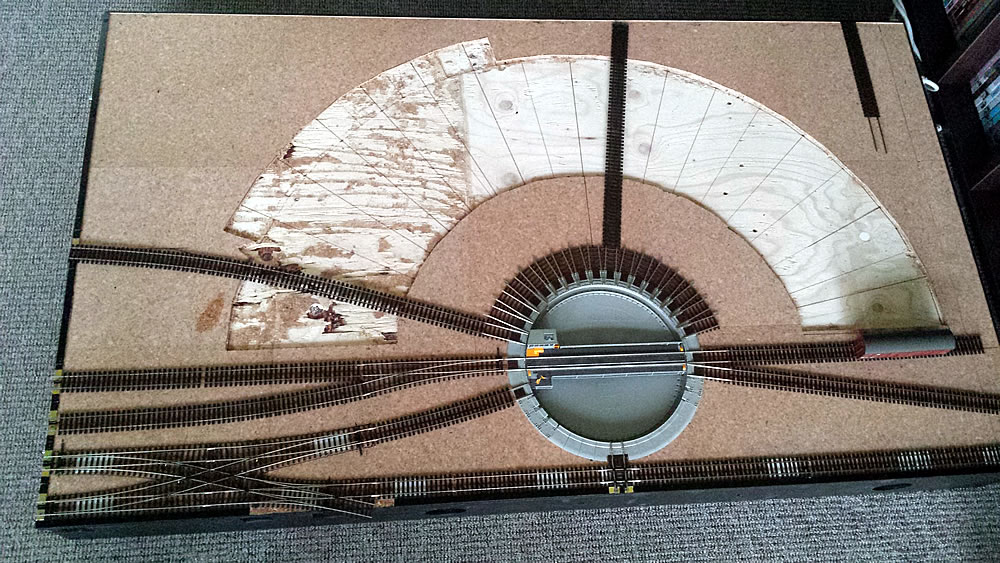

Oba moduly u sebe. Takto to bude vypadat těsně pod Bohdalcem :)

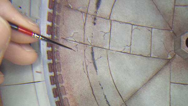

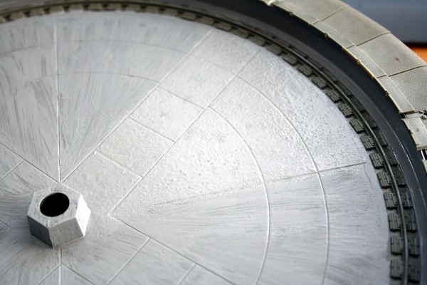

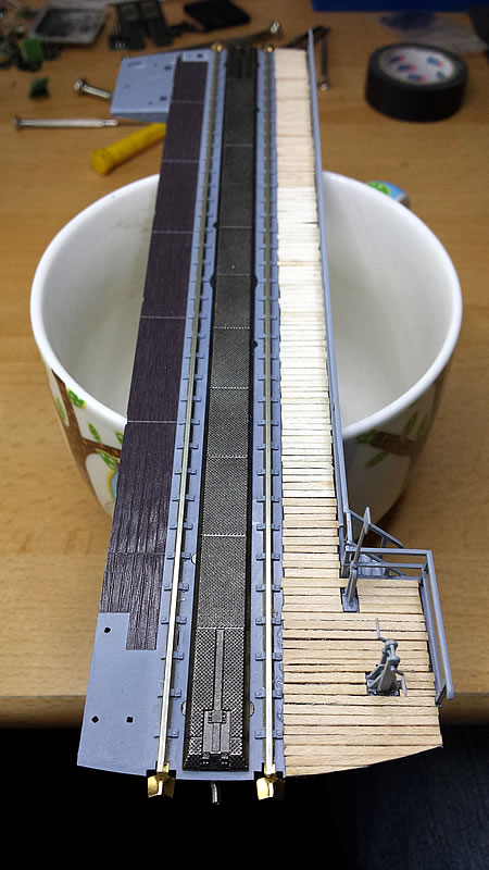

Příspěvekod Michal Dalecký » čtv 13 úno, 2020 8:18 am

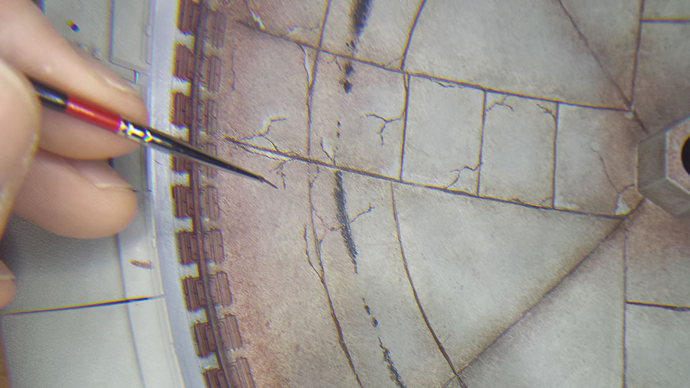

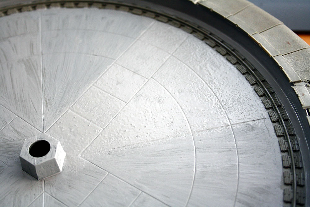

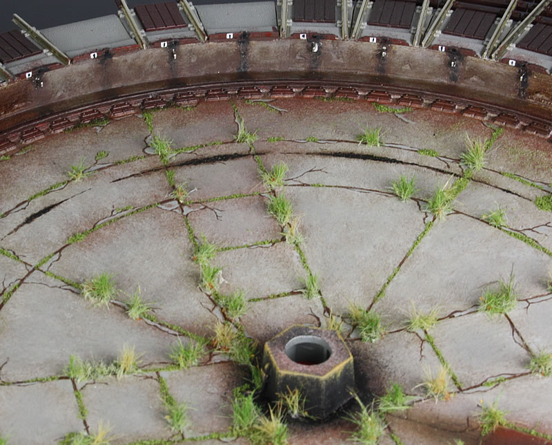

Na řadě je severní točna. Po vyjmutí mostu jsem na výjezdových kolejích odlámal výstupky zámků, výjezdy na tvrdo nalepil a ošklivé díry přelepil tenkým páskem plastu. Celou jámu jsem natupoval štětcem Surfacerem 500 aby byl povrch hrubší. Teď vyvrtám otvory pro zastavovací kontakty pod jednotlivými výjezdy a přijde na řadu patina jámy, zeleň a usazení do podkladu. Most točny musím upravit celkem dost. Točna Roco má jen jedny schudky dolů do jámy a vršky mají dvoje a navíc musím boudu přehodit na druhou stranu mostu...
Příspěvekod Michal Dalecký » čtv 20 úno, 2020 12:36 pm

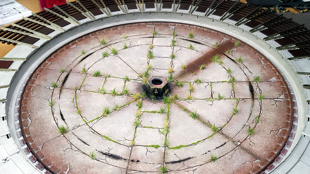

Severní točna je pomalu připravená na osazení. Most jsem vyjmul, na plošinu s ručním pohonem jsem doplnil schůdky, na levé straně odřízl plošinu s boudou a přemístil ji na druhou stranu jako v reálu. Kolem budky bude ochoz a druhé schody a konzole s pojezdovým kolem. Pravá strana mostu je tedy hotová včetně dřevěného obložení.

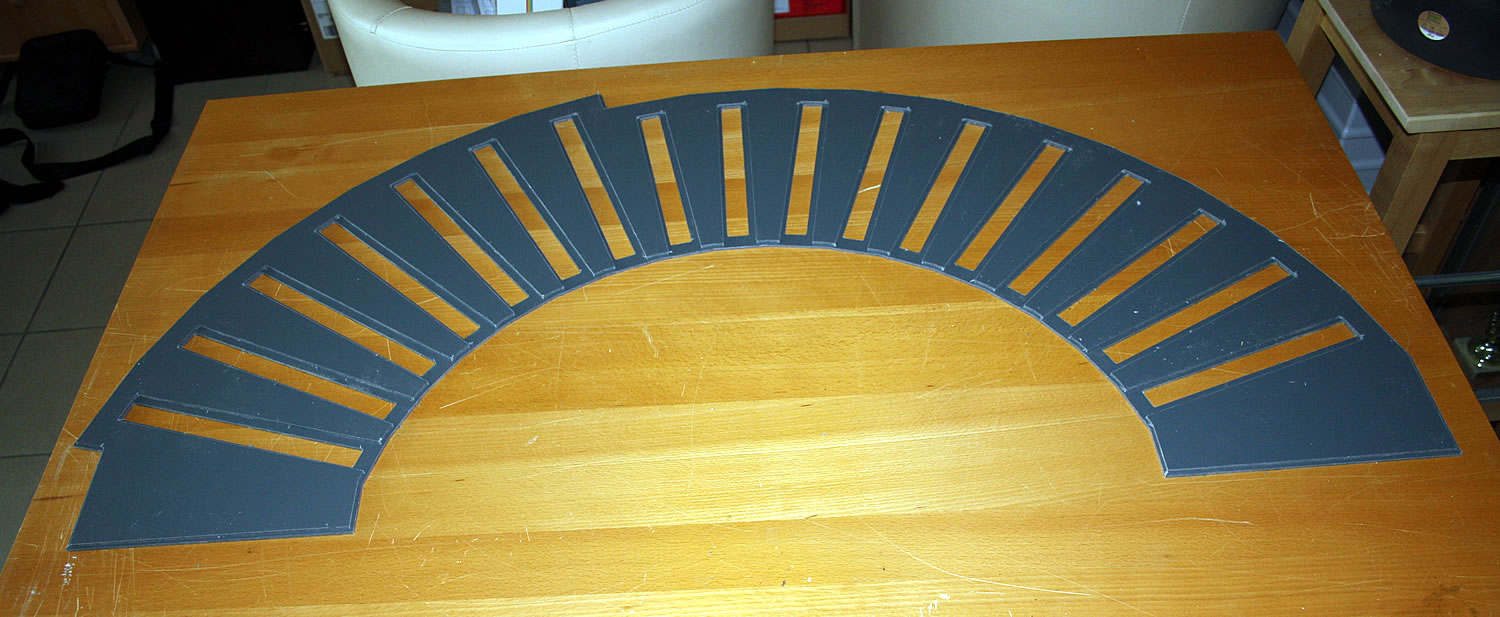

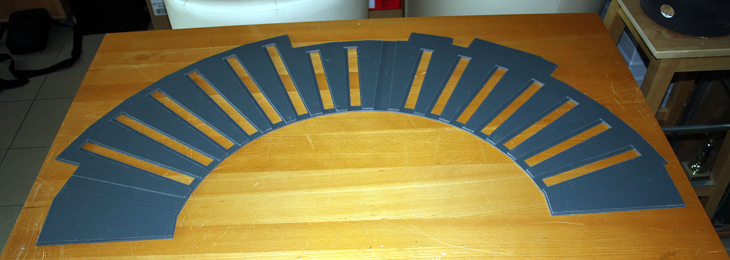

Příspěvekod Michal Dalecký » sob 22 úno, 2020 2:30 pm
Ještě pár dodělávek a jáma severní točny půjde napevno do rámu. Po prázdninách budu mít doma základové desky pro rotundy a přijdou na řadu prohlížecí jámy. Celkem 15 kusů, včetně osvětlení a patiny podobně jako u točny. Paralelně pracuji na osazení přestavníky u výhybek....

Vršovická severní rotunda
Vršovická jižní rotunda

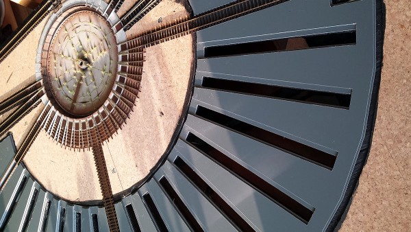

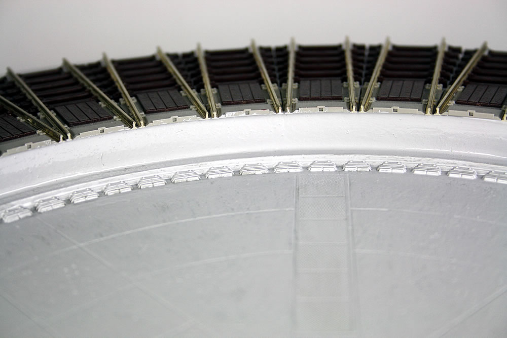

Příspěvekod Michal Dalecký » stř 04 bře, 2020 7:30 am

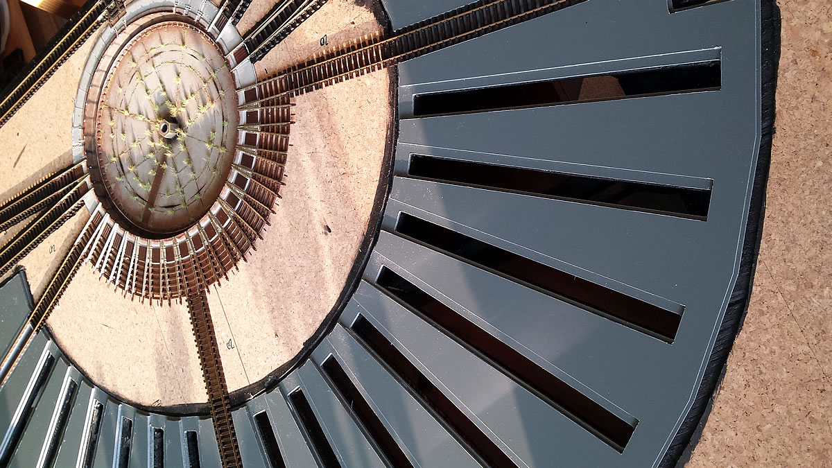

Tak a je připraveno na finální usazení točny a prohlížecích jam......správnou délku mají prozatím čtyři. Zbylé budu ještě prodlužovat.
Příspěvekod Michal Dalecký » čtv 19 bře, 2020 7:40 am
Práce pokračují. Točna a základ pro rotundu přilepené. Až na paprsky přilepené i koleje.
