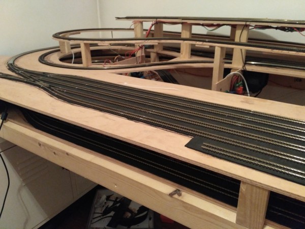

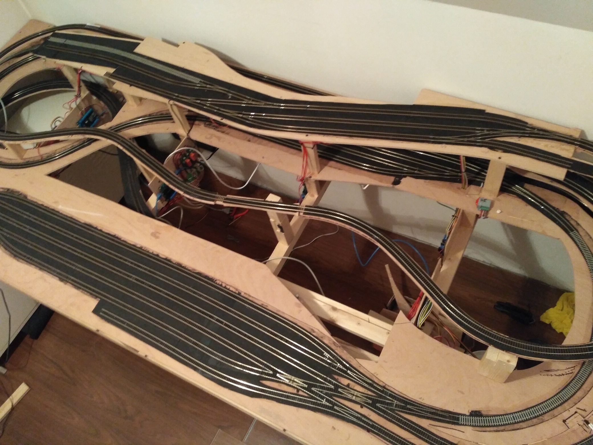

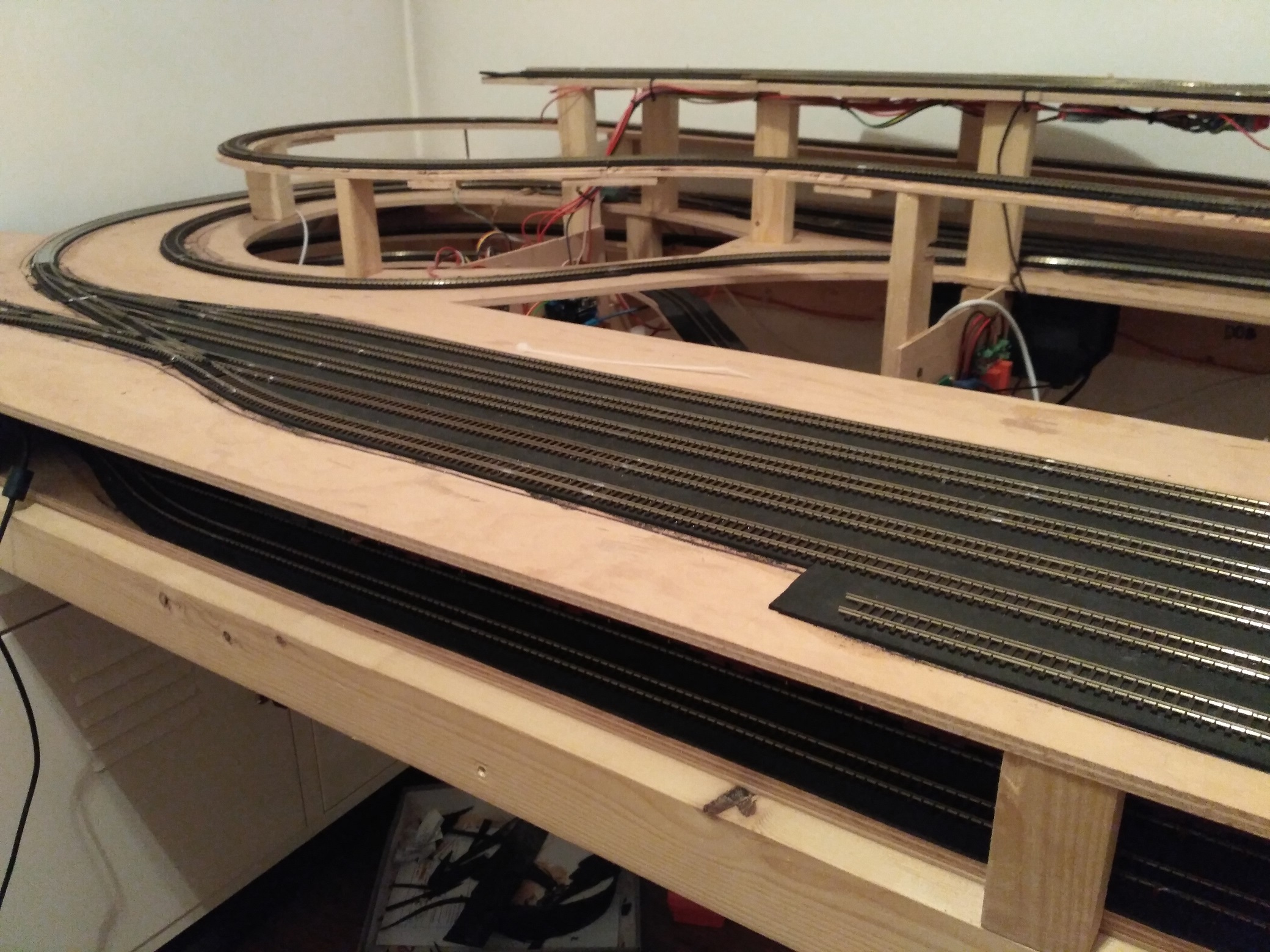

Dnes jsem fyzicky dokončil kolejové propojení koncové s odbočnou stanicí a završil tím budování kolejových tras a elektrického zapojení. Jelikož se jedná od dob BTTB o mou prvotinu, trvá mi vše trochu déle... mnoho věcí se mi napoprvé nelíbila, tak jsem je přepracoval ke své spokojenosti. Laboroval jsem hodně se sklony trati, po složitých úpravách rámu se mi podařilo dostat všude na přijatelné stoupání do cca 24,5 promile. To za cenu zmenšení prostoru nad SN (stále je však možná manipulace při kolizích) a 45 mm podjezdné výšky v jednom případě ve skryté části kolejiště. Ani to mě ale neodradilo vzdát se elektrických lokomotiv. Stažení pantografu v kritickém místě zajistí pevně umístěná ližina. Snad profi modeláři prominou nedodržení norem NEM, ale omezený prostor mě nutí ke kompromisům a netradičním řešení.
A teď trochu statistiky. Kolejiště (nyní 265 x 105 cm) ve třech patrech obsahuje cca 50 m kolejí, vč. výhybek. Těch je celkem 31, k tomu jedna trojcestná a 5 angličanů. Ovládány jsou celkem 44 servopřestavníky (15x p. Němeček, 29x MP1 MTB). Kolejivo kombinace Kühn, Tillig, Kruger. Detekováno je celkem 45 úseků včetně všech zhlaví, tedy celé kolejiště. Dvě smyčky obsluhuje dekodér pro změnu polarity, k tomu jim pomáhá 8 optočlenů.

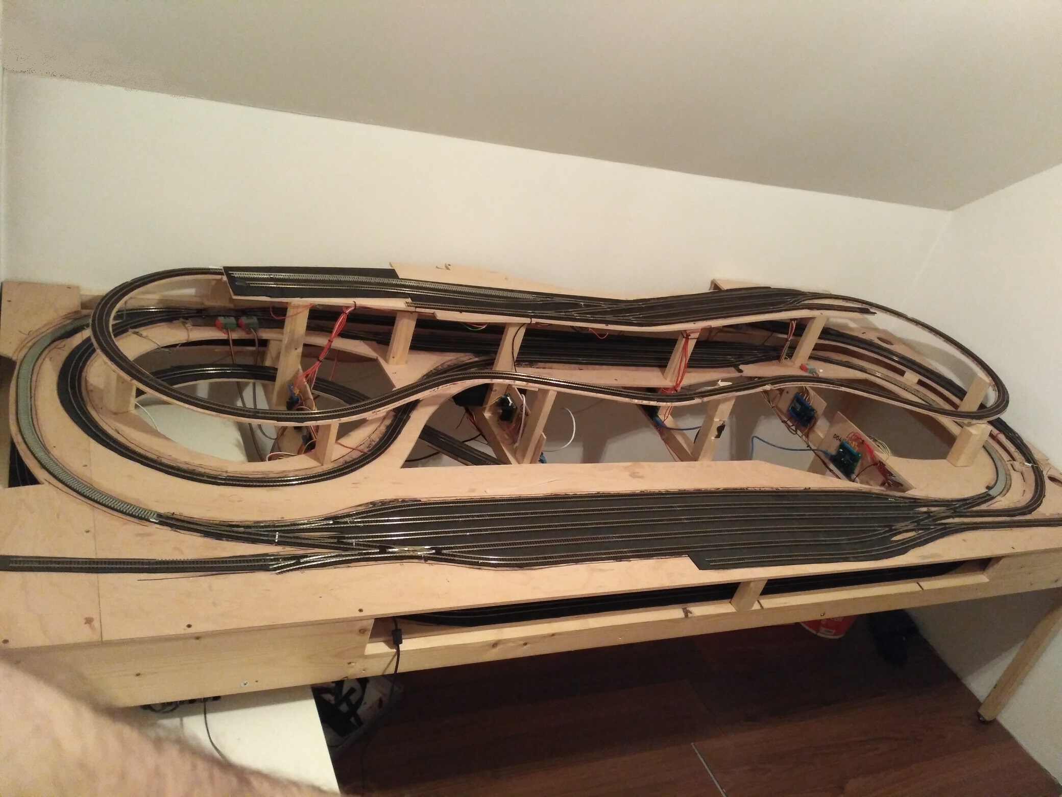

Celkový pohled. Podpěry trati do koncové stanice v pravé sekci jsou zde ještě provizorní.

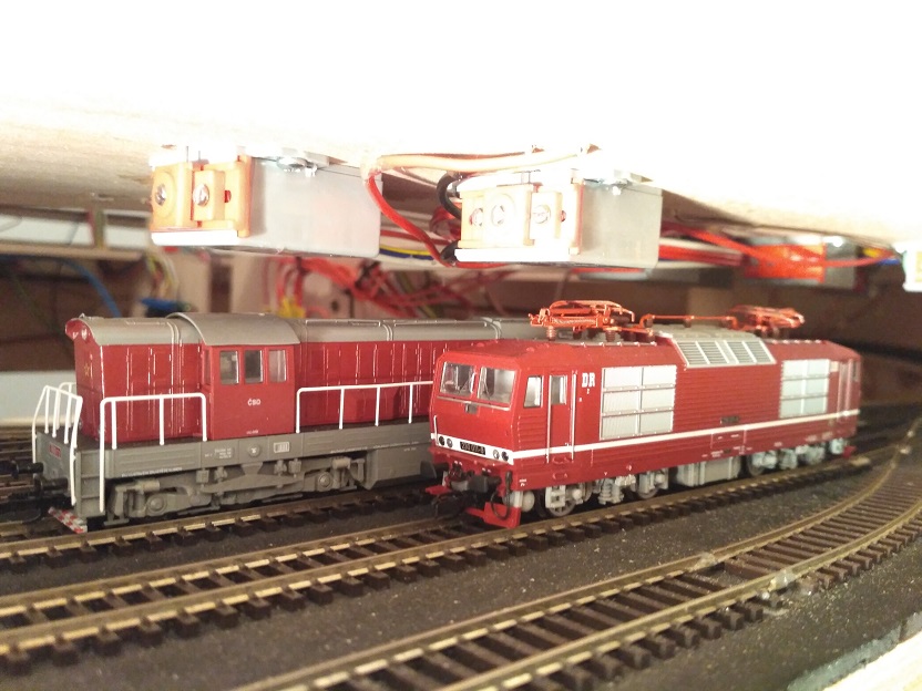

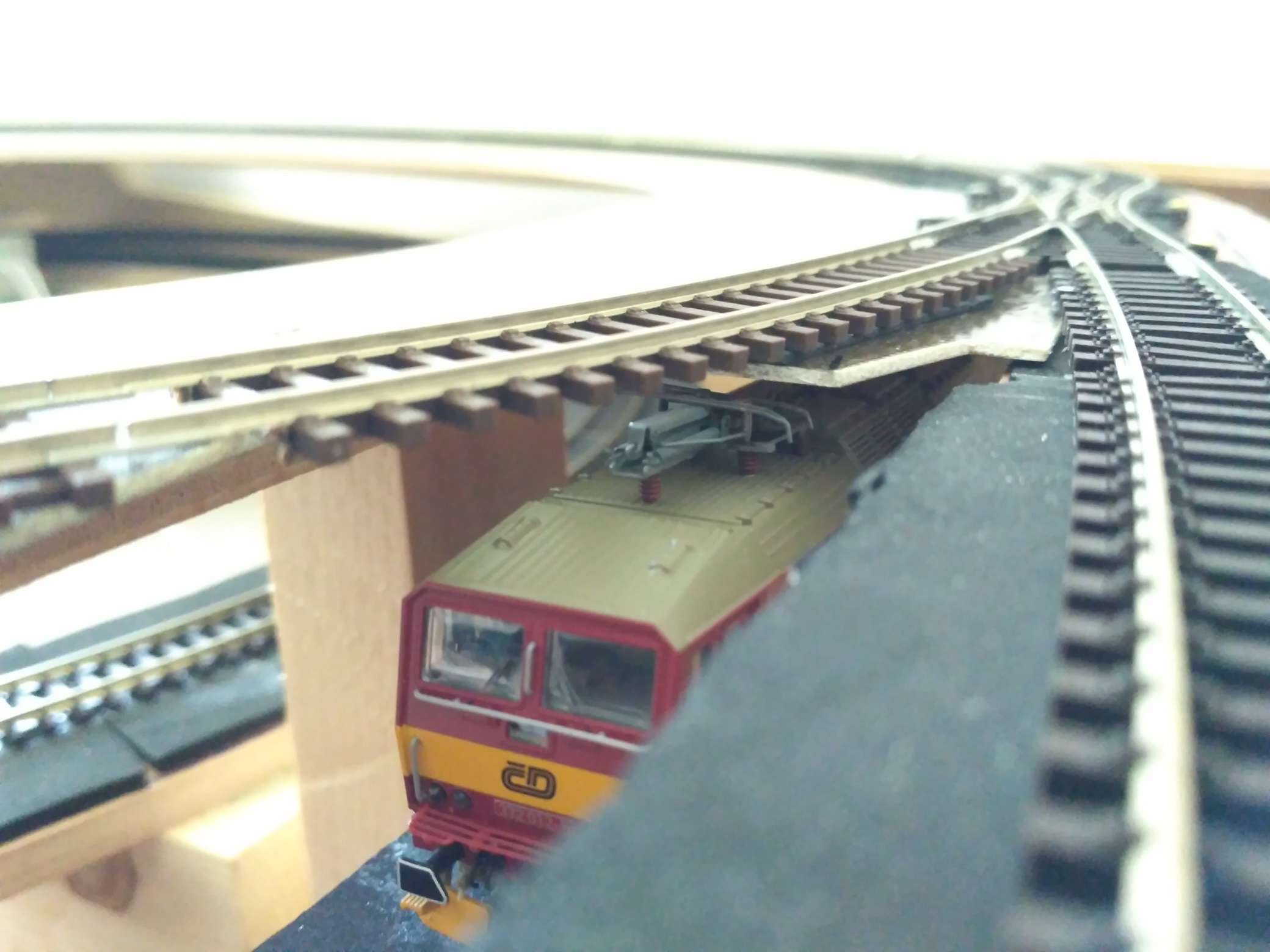

Mám akorát dotaz k té pojezdové výšce 45 mm. Mám ve svém návrhu místo s výškou 54 mm, kterou udává Wintrack, mám z toho celkem obavu - a to nemám v úmyslu provozovat loko s pantografy :) Těch 45 mm je výška od temene kolejnice dolní trati po spodní hranu překližky nadjížděné trati? Kolik ti to prosím udávalo výšku v tomto místě v návrhu Wintracku?
Poslední slova Wintracku bylo 55 mm. To ale v době, kdy bylo skryté nádraží 97 mm pod rovinou nula. Problém byl v prudkém klesání (cca 36 promile) do SN, takže jsem SN v rámu zvednul a zároveň jsem snížil bod, odkud kolej klesá dolů do SN. To už bez pomoci Wintracku.
Převýšení je nyní 72 mm na dráze 2,9 m, ale za cenu onoho místa podjezdu s výškou 45 mm. Ta je od temene kolejnice k horní desce, resp. k pražcům koleje, která je podjížděna (počítal jsem dokonce i s tím, že tam budou v délce 5 cm jen kolejnice). Více napoví foto:

Takže teď máš, jestli tomu dobře rozumím, desku SN 72 mm pod rovinou 0? A jakou máš prosím prakticky pojezdnou výšku nad temenem koleji v SN? Když ještě počítám s výškou přestavníků pod horním nádražím (mám SN pod hlavním nádražím), tak je to "na chlup". Také bojuji s každým milimetrem a uvažuji o tobogánech. Moc se mi do nich nechce jen za cenu toho, že bude o něco více prostoru nad SN.
Výška od TK ke stropu SN je cca 68,5 mm. Přestavník MP1 má 17 mm. Pro průjezd běžných vozidel zbývá dostačující prostor, pro el. loko bude potřeba mechanismus pro pozvolné stlačení sběrače při projíždění pod přestavníky na obou zhlaví. Myslím, že by to neměl být problém.
Na foto je každá lok. pod přestavníkem.

Ta lyžina není problém, jen je dobré ji realizovat ve chvíli, kdy máš k danému místu dobrý přístup. Jinak koukám na tvé lokomotivy a napadla mě otázka, v jaké době se bude kolejiště (terén kolejiště) pohybovat?

Ližinu zamýšlím řešit teflonovou kulatinkou průměru cca 4 mm, případně drátem s navlečenou teflonovou trubičkou, aby držela tvar. Je to myslíš dobrý nápad?
