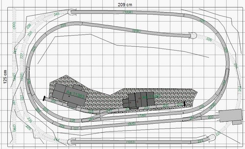

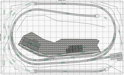

jirkan píše:A nebo se mi to jen zdá?
Ale jinak ten plánek zejména po implantaci toho skryťáku dost líbí :D
Zdá..... Je to o ono :) ..,ale zkoušel jsem to překreslit s kolejivem PIko při poloměru R2 se to tam asi nevejde...nebo někdo šikovnější :)

Příspěvekod jirkan » pon 02 zář, 2019 7:22 pm
Mně se na tom líbí to, že se tam vešly docela dlouhý staniční koleje.

Příspěvekod workous » pon 02 zář, 2019 8:40 pm
S kolejivem PECO CODE 100 poloměry 438 délka kolejí ok vše řešeno flexi (9ks výhybek)...musela by se dodělat krajina atd, ale dá se na tomto prostoru jednoduše kroužit a je hodně viditelné tratě....vím, že to bude nazváno vlakodromem...ale jde o děti, které vidí rádi vlaky kroužit.

Příspěvekod workous » pon 02 zář, 2019 8:58 pm
Dnes naposled hodil jsem na rychlo PIKO výhybky bohužel dlouhé výhybky berou místo....Myslím , že PIKO má teď řadu jako Geoline tam jsou krátké výhybky....

Příspěvekod jirkan » pon 02 zář, 2019 11:04 pm
myslím, že geometrie je stejná, jen to má podloží

Příspěvekod Michal Šuhajda » úte 03 zář, 2019 4:43 am
Ahoj, mám par připomínek.
- použité kolejivo, stavitel je začátečník a má koupené start sety s kusovym kolejivem. Primárně bych tedy navrhoval z kusovek - zejména zhlavi v oblouku, kde snadno ujede ruka a pak se člověk diví pro mu tam neprojede lokolmotiva - to mám z vlastní zkušenosti.
- SN obavám se, že kusé koleje v SN jsou krátké. Kus koleje Ti sebere nevyuzitelny prostor k namezniku. Jak už tu někdo psal, zbytek je tak na Hurvínka nebo jeden vůz.
- Opět se odvolám na předchozí příspěvky, ohledně provozu. Toto je pouze vylepšený ovál s omezenými možnostmi. Doplnil bych do viditelné části aspoň vlečku, ať je důvod posunovat.
- Remízu buď vynechat, nebo udělat pořádně. Tedy doplnit kus koleje. Před remízu se nevejde ani základní zázemí (zbrojení).

Příspěvekod hopeter » úte 03 zář, 2019 6:01 am
Jelikož se pohybujeme v oblasti dětského kolejiště tak bych určitě neřešil modelovost remízy. Konkrétní délky kolejí vyjdou až z přesného nakreslení. Zatím opticky bych řekl , že délka viditelné stanice odpovídá délce SN.
Využití kolejí ze setu bude určitě možné a flexi se použijí jen na doladění kde to nedají kusovky.
Jak kolejiště "využijí" děti se dopředu odhadnout nedá. V tomto případě můžou nechat kroužit rychlík ale i manipulovat s náklaďáčkem mezi viditelnou stanicí a SN. Přidávat vlečku není kam aby to nebylo přeplácané ( méně je více... )
Pokud se trochu slušně vytvoří krajinka tak bude kolejiště dobrou ozdobou obýváku a pokud omrzí bude i dobře prodejné aby udělalo místo pro opravdu modelové kolejiště.

Příspěvekod workous » úte 03 zář, 2019 7:54 am
Souhlasím s Michalem moje překreslení návrhu z N do HO má své mouchy ...chce to poladit pokud bude stavitel uvažovat o stavbě.Stále jde jen o návrhy možností. Dětské kolejiště bude vždy kompromis....nikdy člověk neví jak to bude:) zda je to chytne nebo ne.Bohužel zkušenost je taková, že jde o chvilkové pobavení a většinou si dál hraje tatínek :). No máš o čem přemýšlet...:).Ovál a místo máš, takže zkoušet je kde.

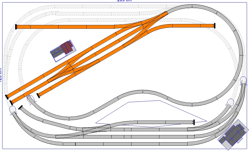

Příspěvekod chripkoj » úte 03 zář, 2019 4:43 pm
Všetkých zdravím. Posledný návrh je celé zle. Sú viditelné iba stanice. Deti chcú vidieť vláčik krúžiť v prírode a mať ho pod kontrolou (nehovorím o tom ak bude mašinka zo zvukom a bude celkový pocit ako keď sused zapne cinkulárku - je počuť no nie vidieť). Za druhé deti chcú aj tunely a mosty. Návrh od Workous je o 100% lepší - bez urážky. Cez víkend skúsim na tom malom nič niečo tiež zbastliť, možno v spolupráci k niečomu malému dôjdeme.

Příspěvekod milan ferdián » úte 03 zář, 2019 5:56 pm
chripkoj píše:Všetkých zdravím. Posledný návrh je celé zle. Sú viditelné iba stanice. Deti chcú vidieť vláčik krúžiť v prírode a mať ho pod kontrolou (nehovorím o tom ak bude mašinka zo zvukom a bude celkový pocit ako keď sused zapne cinkulárku - je počuť no nie vidieť). Za druhé deti chcú aj tunely a mosty. Návrh od Workous je o 100% lepší - bez urážky. Cez víkend skúsim na tom malom nič niečo tiež zbastliť, možno v spolupráci k niečomu malému dôjdeme.
Plný souhlas :wink: .Jak jsem díval, přístup ke kolejišti bude zepředu,levý bok,kolejivo Piko A-GLEIS. Děti budou vidět jen tyto části, to znamená co nejvíce odkrýt.I ten skryťák nechat odkryty. Něco jsem našel v archívu, ale není to můj nápad. Musíš si ujasnit zda děti chtějí jen kroužit i více vlaků nebo ta tvá poslední představa, kterou jsi vložil.Já moc čas nemám neboť jsem myšlenkama v Uľance a jeho viaduktu.Kluci jsou šikovní a vidím, že se ti snaží dobře poradit :wink: .Zkoušej dál, ale pozor aby ti děti mezitím nevyrostly :mrgreen: .
