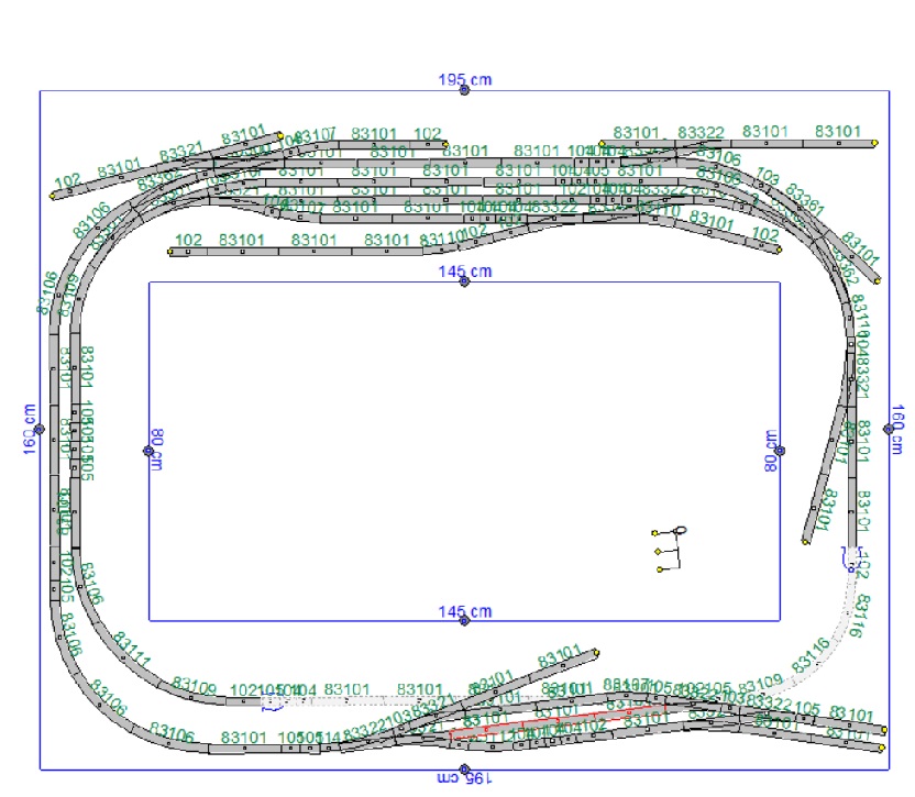

Příspěvekod jardaficz » sob 03 bře, 2018 3:32 pm
Po nějaké době jsem zase ukradl trochu času a překreslil plánek do PC s drobnýma změnama.

Příspěvekod hopeter » sob 03 bře, 2018 4:43 pm
Koukám,že máš rád hodně krátkých kolejí... :wink:
Proč jsi opustil ten hotový námět se smyčkou ?
Příspěvky: 3065
Re: Návrh segm.kolejiště TT 140x190
Příspěvekod jardaficz » sob 03 bře, 2018 6:01 pm
Když byl ten námět se smyčkou hotový, zrovna mi přišel druhý díl plánků MF a tam jsem zahlédl tohle. Navíc, když jsem předvedl na jedné kolejí, co umí samotná lokomotiva v digitálu, bylo mi řečeno, že by bylo škoda mít takové,, malé,,.
