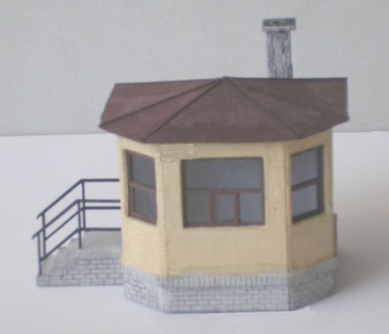

Pro mistne stavene vyhybky se hodi stanoviste vyhybkare, muze byt bud vetsi nebo mensi. Peknou stavebnicku dela Radek Malina, stranky http://malina.byl.cz/ → Budovy.
ObrázekObrázek
Jinak dratovody by mely vest alespon k navestidlum, pokud tedy budou mechanicke.

Děkuju Marwine, stavědlo bez drátovodů i bez reléovky je tedy holý nesmysl ?

Sice nejsem Marwin, ale dovolím si reagovat.
Mechanická vjezdová návěstidla bez drátovodů jsou skutečně nesmysl. (K odjezdovým návěstidlům, pokud ve stanici vůbec byla, vedly dráty kanály. Ale počínaje IV. epochou přibývalo neobsluhovaných -
občas dokonce i neosvětlovaných - mechanických předvěstí trvale v poloze výstraha, jejichž drátovody se postupně rušily. V podstatě to byly kulaté žluté cedule podobné jako bývalá přenosná návěst 64 Výstraha. Předpis D1 jejich využití místo předvěstí výslovně povoloval.) Pokud jde o ty boudičky a domky na zhlavích, tak je nutno rozlišovat stavědla obsazená signalisty pro centrální stavění výměn, od nichž skutečně drátovody vedly, a stanoviště výhybkářů ve stanicích s ručně obsluhovanými výměnami bez drátovodů.
Ta dřevěná boudička na obrázku je podle normálie pro stanoviště výhybkáře nebo závoráře. Kromě telefonu v ní žádné zařízení nebylo, jen stůl, židle, postel nebo lavice, skříň na služební pomůcky a kamna na uhlí. Byly i stanice, kde takové boudičky nebyly trvale obsazené, pro obě zhlaví byl jeden výhybkář (resp. staniční dělník/dělnice, protože někde se křižování za 24 hodin dala spočítat na prstech jedné ruky, takže měl/a i "hafól" jiných povinností) a do budky se chodilo jen telefonovat výpravčímu, že už je postaveno. A v delších stanicích fasovali výhybkáři služební kola, aby se tolik nenaběhali. :mrgreen: (Viz třeba Branná na ramzovské dráze, kde ještě začátkem epochy IV odjezdová návěstidla nebyla.)

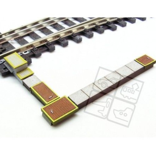

asi mám popletené pojmy, co je drátovod. Myslel jsem takové ty šachty k výhybkám. Nejedná se mi totiž o mechanická návěstidla, ale práve o výhybky. Zkusim otázku položit znovu:
Pokud jsou ve stanici výhybky ovládany pouze ručně

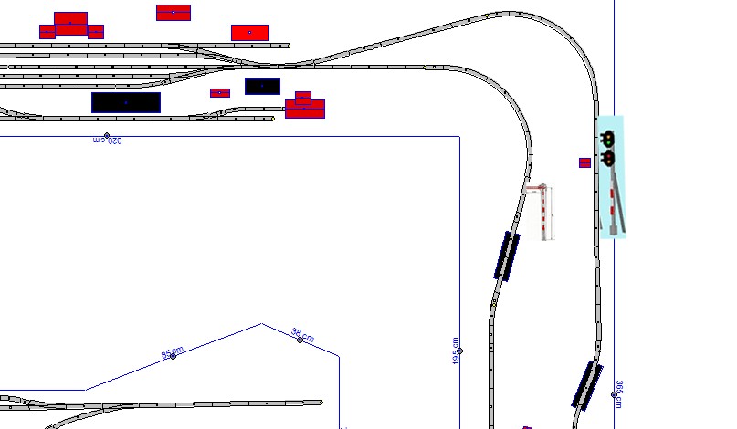

mohu mít ve stanici stavědlo?
ScreenHunter_170 Dec. 29 18.30.jpg (32.42 KiB) Zobrazeno 6918 krát
ikdyž nemám drátovody - šachty ve stanici?

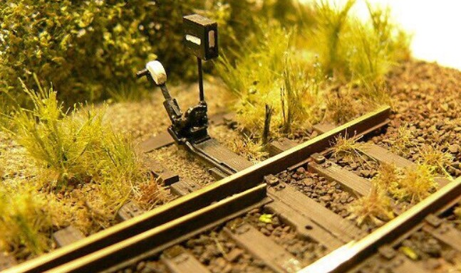

ScreenHunter_171 Dec. 29 18.32.jpg (40.04 KiB) Zobrazeno 6918 krát
Myslel jsem jestli prostě neměli ve stavědle přehled o zhlaví a výměně, ale museli k vexlím běžet.
A na závěr dotaz pro upřesnění. Pokud nechci mít ve stanici reléovku, tak je možné mít výhybky ovládané ze stavědla drátovodem? Při tom budou šachty se žlutým lemem jako reléovka, viz screen? Nebo bez žlutého lemování?

bude asi lepší upřesnit.
žluté zavaží je buď motorem poháněné, nebo drátem (drátovodem)
černo-bíle, je místně a krom manipulačních kolejích kde se nezamyká, tak na zhlavích a dopravních kolejích, tam se to zamyká a kontrola je v boudě výhybkáře, kde má tabuli s klíčema v zámcích. Čili má kontrolu, ale i tak se musí přesvědčit o správně postavené cestě.
Tak že, pokud chci releovku, musím už mít motory. výhybky s drátovody je potřeba člověk kterej otočí pákou na hradle. Možnááá, existuje stanice kde to dálkově ovládá motor, ale proč dávat motor do hradla když může být u výhybky.
Ve finále, nevýmýšlel bych nic složitýho. A rozdělil bych to jednoduše 1, místně stavěný a ňákej baráček s výhledem, 2, drátovod - hradlo, 3, motor + releovka a jiný elektrozabezpečovače... :D

Ok, pokud tedy bych chtěl variantu 1, mohu použít stavědlo (hradlo) co je na obrázku?
Pokud to nelze a budu muset zainvestovat ty šachty pro drátovody.. (stavědlo tam prostě mít chci :-) ) můžete mi někdo ty kryty drátovodů doporučit, které jsou nejlepší (cena-výkon) .

Ono je to s těmi nátěry výměnových závaží trochu složitější, navíc se to tu řešilo už v roce 2008, takže si to sem dovolím znovu pastnout.
Výhybka se přestavuje:
a) výměníkovým závažím s rukojetí = ručně přestavovaná výhybka;
b) přestavníkem = místně nebo ústředně přestavovaná výhybka;
c) jízdou drážního vozidla = výhybka se samovratným přestavníkem.
1. Ručně přestavovaná výhybka:
a) se obsluhuje výměníkovým závažím s rukojetí (překládá se o 180° až k zemi;
b) má v určených případech výhybkové návěstidlo;
c) se závěrem jazyků má nátěr závaží bílo - černý, v základní poloze směřuje černý nátěr k zemi;
d) bez závěru jazyků má nátěr závaží bílo - černý, bílá část se doplňuje červenými výsečemi na okrajích, v základní poloze směřuje černý nátěr k zemi.
2. Místně přestavovaná výhybka:
a) se obsluhuje elektrickým přestavníkem bez závislosti na volnosti kolejových obvodů;
b) se ovládá z pomocného stavědla nebo ovládacího stojánku;
c) má výměníkové závaží podepřeno v šikmé poloze;
d) má žlutý nátěr výměníkového závaží;
e) má v určených případech výhybkové návěstidlo.
3. Ústředně přestavovaná výhybka přestavníkem s pružinou:
a) se ovládá z ovládacího zařízení dvoupolohovou pákou rozříznutelnou;
b) má výměníkové závaží podepřeno podpěrnou vidlicí;
c) má žlutý nátěr výměníkového závaží;
d) má v určených případech výhybkové návěstidlo.
4. Ústředně přestavovaná výhybka trojpolohovým přestavníkem s pružinou:
a) se ovládá z ovládacího zařízení trojstavnou pákou rozříznutelnou;
b) se při předání obsluhy přestavuje ručně (na boku přestavníku se ukáže červená výseč);
c) má výměníkové závaží podepřeno podpěrnou vidlicí;
d) má černo - bílý nátěr výměníkového závaží (v základní poloze směřuje černý nátěr k zemi);
5. Ústředně přestavovaná výhybka elektrickým přestavníkem:
a) se ovládá z ovládacího zařízení výhybkovým řadičem nebo automaticky při skupinovém stavění jízdní cesty v závislosti na volnosti kolejových obvodů;
6. Výhybka přestavovaná samovratným přestavníkem:
a) se přestavuje samočinně při zapnutí do samovratné činnosti;
b) se přestavuje ručně při vypnutí se samovratné činnosti;
d) má žluto - černý nátěr výměníkového závaží (v základní poloze směřuje černý nátěr k zemi);
e) má vždy výhybkové návěstidlo.
Toto je dnes platný předpis, ale v jiných epochách to mohlo být i jinak.
Edit: Bohužel to vypadá, že
a) právě v průběhu epoch III a IV docházelo k postupným změnám zabezpečení výhybek i nátěrů závaží;
b) že byly možné i jiné varianty, které znamenaly něco jiného.
A protože tato stará diskuse
viewtopic.php?f=5&t=1659
trvala dva roky :!: , skončila nechutným flamewarem a nic se v ní nevyřešilo :mrgreen: , zatím nelze udělat jiný závěr, než že:
- v epochách III - IV se žlutý nátěr výměníkových závaží zaváděl;
- používal se pro ústředně a místně stavěné výhybky s jednou výjimkou;
- pro ručně stavěné (včetně ústředně závorovaných! k nim drátovody vedly!) a některé ústředně stavěné výhybky (to je ta výjimka, viz výše) se používala závaží natřená černobíle.
Ten flamewar se týkal především toho, zda a kdy mohla být některá závaží celá bílá. Přiznávám, že v tom sám nemám jasno.
Jinak řečeno, drátovody bylo/je možno vidět i u některých výhybek s černobílým závažím. (Kolik jich bylo, neumím odhadnout.) Šlo/jde o takové výhybky, které lze předat z ústředního do ručního stavění - většinou zřejmě mimo hlavní koleje, na manipulačních kolejích, v posunovacích obvodech apod. a dále pro ručně stavěné, avšak ústředně závorované výhybky.
Uff, to byla makačka na bednu... :mrgreen: Snad jsem to nepomotal.

nejdřív k baráčku. Ano lze to použít, z mé znalosti bych koukl na Náchod, furt tam behaj k výhybkám a maj slušný "baráčky"
