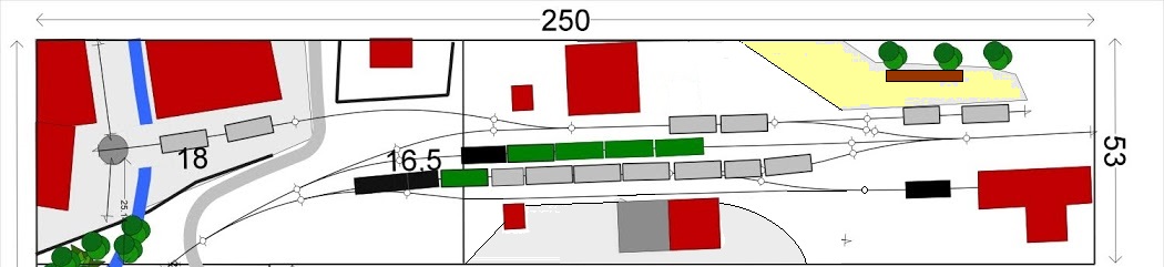

Ahoj.
Vážně paráda, už se těším na pokračování.
Nicméně, když se tak koukám na to nádraží, tak mě napadla jedna otázka. Jak budeš obsluhovat vlečku do továrny, když ti u skladiště a rampy budou stát vozy? A že se ve II. epoše dá předpokládat, že tam vozy stály skoro pořád. Vejde se ti mezi výhybku a skladiště lokomotiva a 1-2 vozy? Ještě koukám, že tam bude taky váha.
Napadly mě dvě možnosti, buď úplně odsunout skladiště s rampou do šturcu, a uvolnit si tak kolej před výpravní budovou pro manipulaci do/na vlečku. Váha tam klidně před výhybkou do šturcu může zůstat. Ale to jsi psal, že se ti moc nelíbí.
Druhá možnost je trochu atypicky umístit skladiště na druhou stranu kolejiště, naproti výpravní budově. Není to sice obvyklé, ale existovalo to. Jak jsme se koukali na ty staré fotografie, tak se tam mrkni na nádraží Příbor, tam to takhle přesně bylo. No a nakládku dřeva pak můžeš přesunout dozadu do toho šturcu.
Jen takový nápad k zamyšlení, abych ti nasadil brouka do hlavy :D

Příspěvekod marwin » pon 01 říj, 2018 3:49 pm
Už jsem o složitějším přístupu do fabriky přemýšlel, ale řekl jsem si, že dám přednost klasickému uspořádání budov před jednodušší manipulací. Když přijede manipulák, tak nejdřív uvolní kolej před výpravní budovou, obslouží továrnu a pak odstaví nové vozy ke skladišti. Šoupat skladiště do šturcu se mi moc nechce, nevypadá to moc lokálkově, pokud by byly fotky ze skutečných stanic, tak by se o tom dalo uvažovat. Druhá varianta pro mě nevhodná, protože bych dával skladiště před koleje a překáželo by mi ve výhledu na vozy v nádraží, i když se mi to koleje líbí.
Ale pěkně děkuji za nasazení brouka do hlavy, budu o tom přemýšlet.

Příspěvekod OndraFíra » pon 01 říj, 2018 10:32 pm
marwin píše:...
Fotku skladiště ve šturcu sice nemám, ale plánky jo. Například Kunratice u Frýdlantu na lokálce Frýdlant v Čechách - Heřmanice, tam bylo skladiště i s rampou ve šturcu. Ale byla to jen "zastávka s nákladištěm" a ještě k tomu úzká. Pak mě ještě napadají Verneřice na lokálce Velké Březno - Lovečkovice - Verneřice / Úštěk. Tam byla celá ta manipulační kolej ke skladišti s rampou taky kusá. Hodím ti ty plánky do mailu.
Co se týká toho, že by ti skladiště na opačné straně zakrylo výhled na vozy, tak 8m skladiště má v H0 tak 10 cm, to zas tolik nezakreje :)
Ale chápu, že chceš mít budovy uspořádány pokud možno typicky jak to je na většině lokálkách, taky mi to přijde "nejpřirozenější" a líbí se mi to tak. Jen díky tomu zaústění té vlečky, a taky krátké manipulační koleji, kdy pak máš to skladiště doslova namáčknuté na výpravní budově, to u tebe vybízí k tomu udělat to jinak :D
