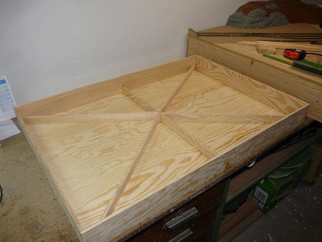

Nezáleží tolik na tlouštce překližky jako na uspořádání výztuh. Silnější překližka a hustota žeber jen přidá váhu rámu a nic nezpevní. Pravoúhle úplně stačí žebra cca 0,5 m od sebe a překližka tl.8 mm. Teprve šikmé ( diagonální ) výztuhy to zpevní.
Tady máš příklad z mého sóla pro Hurvínka... Za dostatečně pevný rám považuju, když ho zvednu za jeden roh tak se nesmí prohnout. Jiný u mě nenajdeš. :wink:

Příspěvekod hopeter » ned 05 bře, 2017 7:37 am
Té konstrukci se říká příhradová a používá se třeba při stavbě trupů letadel kde je potřeba tuhost a malá hmotnost. Svou funkci mají samozřejmě i ostatní části ale právě ty diagonály ( šikmé výstuhy ) tomu dají tu tuhost proti kroucení.
