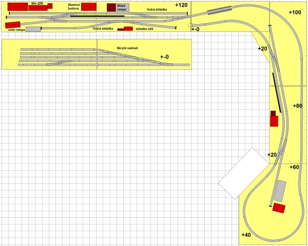

Kecat budem :D Ty poslední varianty se SN za kulisou degradují totálně prostor té kratší části co máš a jediným výsledkem je zase rovná trať na samém okraji segmentů. To už dělej rovnou moduly, třeba domácí, viz.Ostramo.

Tak jste mě nakonec ukecali. Děkuji všem a Dušanovi za tuto variantu. Vypadá velice pěkně. Jen jsem o pár cm zúžil ty boční segmenty s mezilehlou stanicí. No a s tím SN pod koncovou si snad nějak poradím. V lepším případě budu mít mezi částí stolu a segmentem místo tak na hrnek s kafem, v tom horším alespoň na zavřenej noťas :wink: Jak na to tak koukám, tak asi vyrazím do OBI pro materiál. :wink:

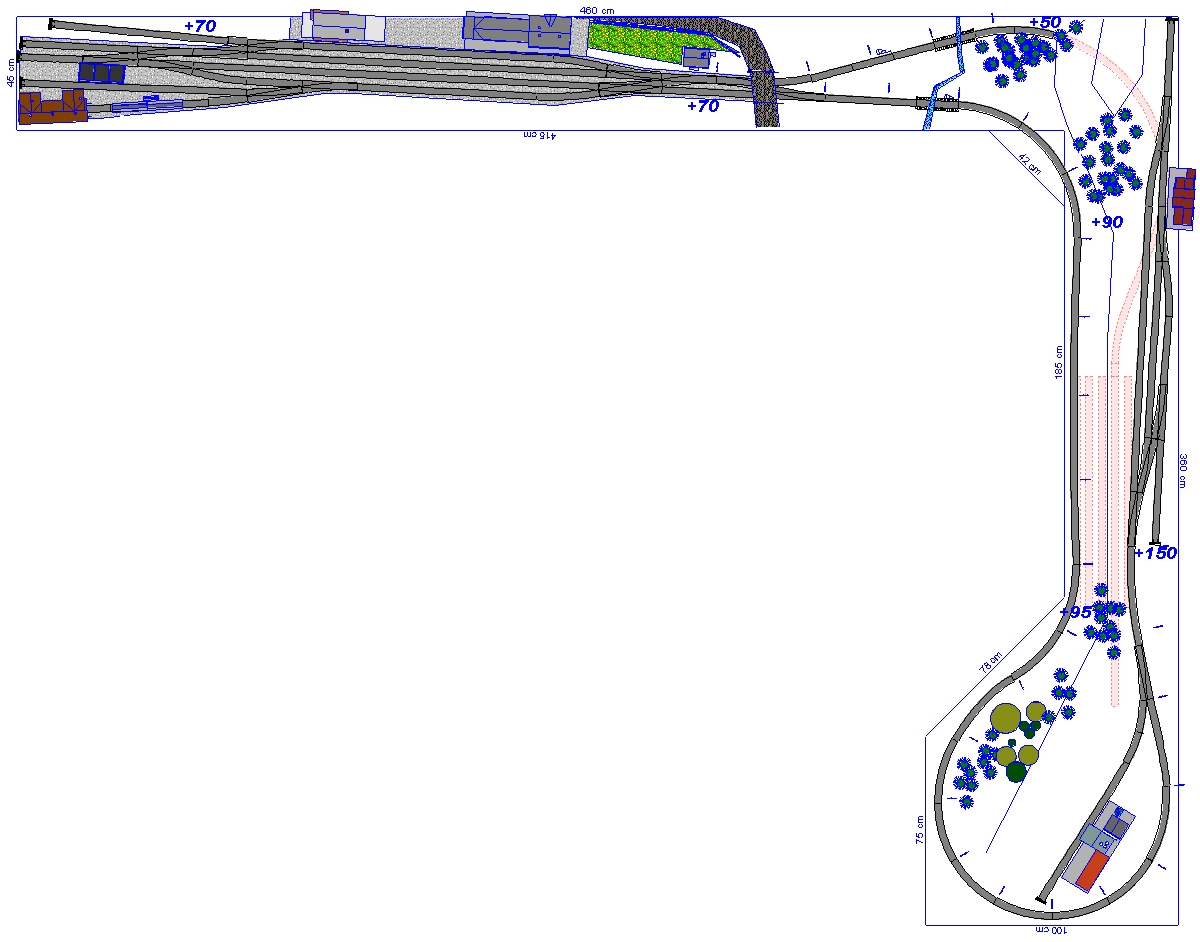

Nedalo mi to a protože jsem dnes nemohl spát, zkusil jsem nakrselit tu úvraťovou variantu. SN je myšleno jako šuplík. Jinak to vychází z tvého původního návrhu. V obou stanicích jsou dvě dopravní koleje a jedna manipulační pro odstavování vozů. V úvraťové stanici je navíc objízdná kolej ze které je napojena remíza. Nejvzdálenější kolej je vlečka k silu hosp. družstva. Druhá kusá kolej je pro ostavení vozů. Pokud bys chtěl bohatší nákladní dopravu vpravo je místo pro další vlečku.

Teda vy mi dáváte :wink: Michale tohle by vyřešilo problém s výškou nad stolem a myslím, že by to nebylo ani moc konstrukčně náročné. Určitě i tohle stojí za zvážení.

hank61 píše: Michale tohle by vyřešilo problém s výškou nad stolem a myslím, že by to nebylo ani moc konstrukčně náročné. Určitě i tohle stojí za zvážení.
Krelil jsem to když ještě problém byl :) Máš aspoň o čem dumat. A já si osvěžil wintrack.
Šupllíkové Sn se mi poslední dobou líbí víc a víc. Nemít postaveno asi bych si ho udelal taky ikdyž třímetrový šuplík už je cekem veliký. Ta kolej za "šuplíkem" má funkci jednak bezpečnostní při vjezdu a druhak pro objíždění lokomotivy.

Michale. Ta zmiňovaná kolej za šuplíkem není z výkresu partná a tak se pouze domnívám jak to myslíš - což nemusí být správné. Buď prosím tě od té dobroty a upřesni mi to. Díky :wink:

Michalova úvrať je provozně pěkná, je to na Tobě. Nejsem si úplně jist dostatečnou výškou SN pod tratí vpravo, neuděláš na ni ani most ani propustek. I v případě šuplíku 100mm rozdílu by bylo příjemných, jaké je klesání do SN? Vpravo zase rovně po hraně ? Ode mne už je takový foklór, já vím, ale chtěl si jízdu krajinou ..... :) Zkus si tu část vyskládat na reálném místě třeba zemi v šíři 450 a uvidíš .....

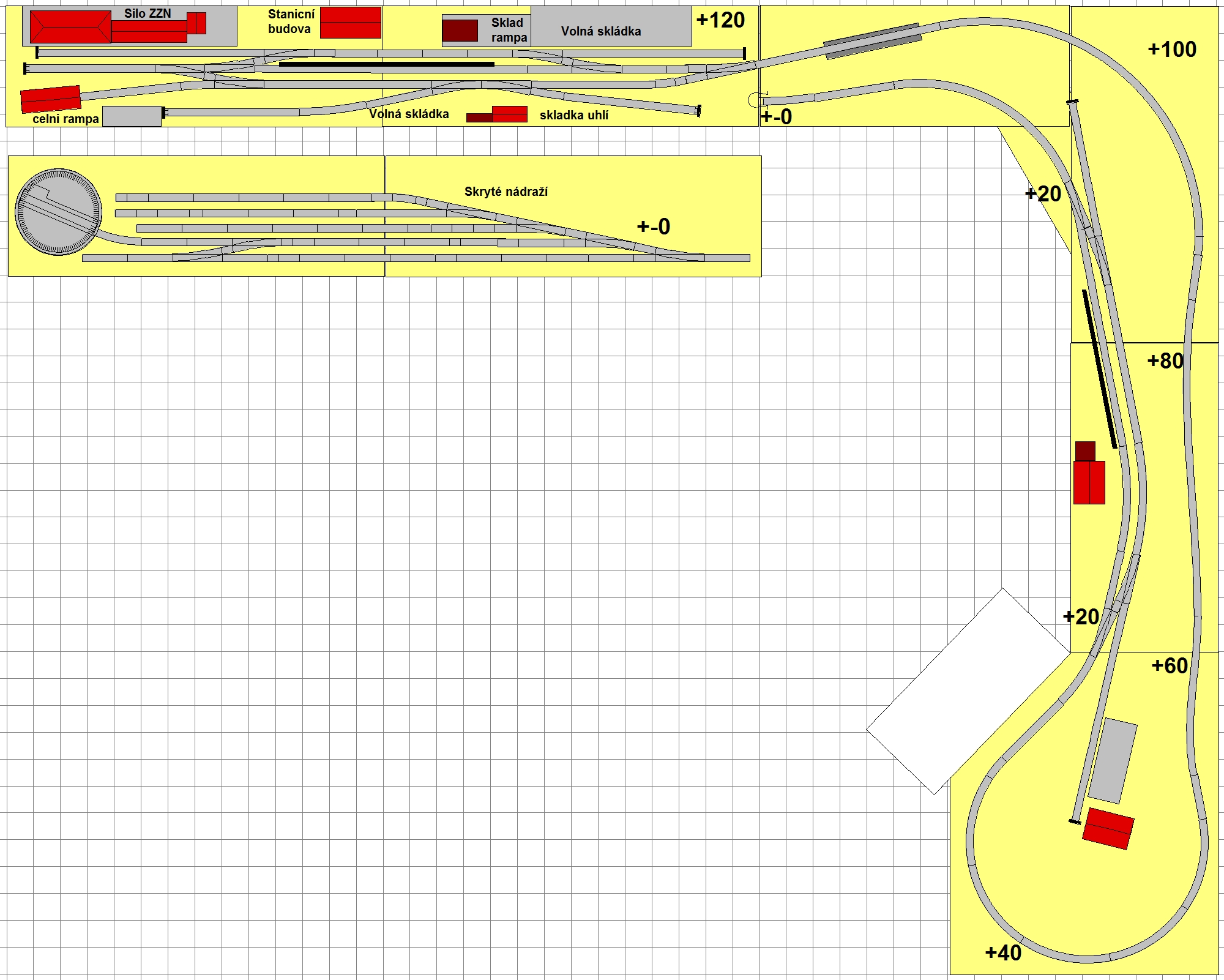

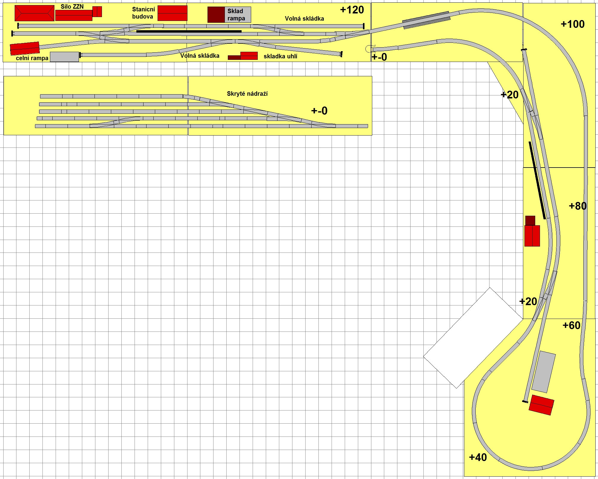

Zkoušel jsem tu šuplíkovou variantu nakreslit ve WT a výškově to opravdu nevychází ideálně, zejména pro údržbu a čistění. Je tedy asi rozhodnuto pro tu tvoji variantu. Napadlo mě, že by takto uspořádaný skryťák mohl být doplněný i jednoduchou, menší, ruční točnou, pro obracení parních tendrovek. Na výkresu je točna z WT, která je zbytečně velká. Jo ještě jsem se nezeptal na autorký honorář? :D :D
Příspěvky: 2601
Re: Segmentovka H0
Příspěvekod Dusan » sob 11 úno, 2017 10:52 am
Ses zbláznil, vždyť jsi si to vymyslel sám, já jsem ti to jen pokřivil, ale jestli na tom mermomocí trváš, tak pojmenuj po mě třeba nějaký strom v budoucím lese :-))))) Ještě k tomu SN, to šufle s kolejí na objíždění od Michala by se dalo použít i zde. Popřemýšlej co bude jednodušší na manipulaci, zda točit točnou a nebo posunovat. Na druhou stranu, točnou zase otočíš páru.
