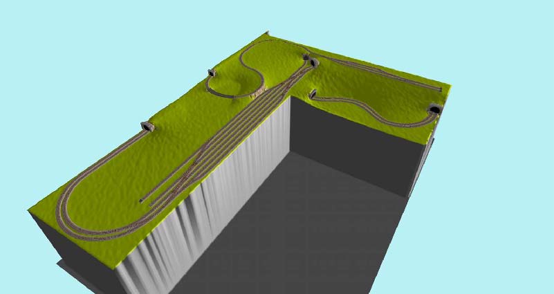

H0 - Slaný předměstí 3950x5700

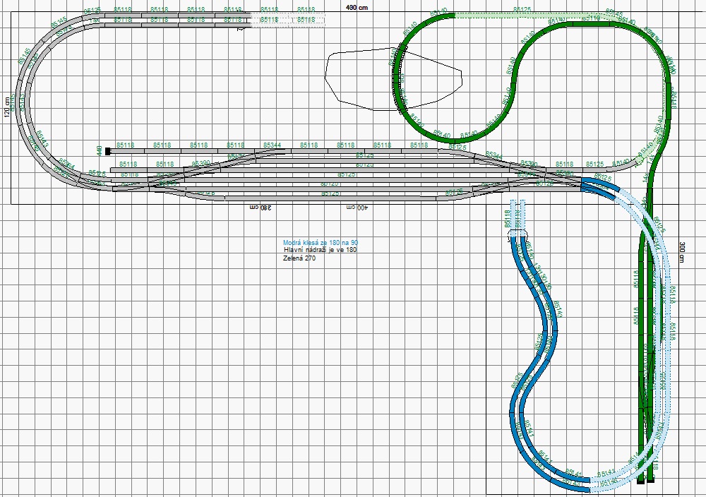

Máš pravdu :lol: .Především se snaž nemít dvě stanice nad sebou a ještě k tomu druhou koncovou.Rozviň více trasu lokálky.Milan

Vidím dvoukolejka se objevuje znovu mezi tunely. Pokud autor nezamýšlí tobogán, tak bude mít problém umístit skrytou stanici.
U koncové stanice bych se vyhnul staničním kolejím v oblouku. Budou se tam často rozpojovat a spojovat soupravy a v oblouku s tím bude problém.

Příspěvekod Edys » úte 08 lis, 2016 8:28 pm
O tobogánu jsem právě uvažoval jako o řešení pro skrytou stanici.
Jedna z kritik byla ze je dvoukolejka málo vidět což byla pravda. Z pohledu pozorovatele bude pěkné když se v té soutěsce mihne vlak.
JJ tu koncovku nutno předělat. Ale kam potom s depem chtěl jsem ho dát vpravo do rohu.
Co tak tu koncovku přece jenom umístit do L a zadní část dvojkolejky schovat třeba do tunelu.

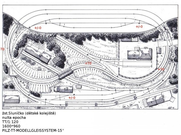

Opravdu ti doporučuji zkusit něco takového http://hankovystranky.cz/2016/08/12/min ... tek-praci/
Píšeš, že je to tvůj první pokus o kolejiště. Truhlařina ještě jde, ale co pak pokládat ty metry kolejí? Štěrkovat? patinovat? v analogu ještě rozmýšlet izolované úseky, zapojení přestavníků ( výhybky a tovární přestavníky nejsou zrovna nejlevnější) drátování, výroba ovládacího pultu. A to nepočítám, stavby, vozový park, krajinu...
Není to za pár korun tohle vše sehnat a pak zjistit, že to nedáš. Udělej si hezké malinké funkční kolejiště, kde se vše naučíš a vyzkoušíš a pak se vrhni na větší. Že děti něco chtějí, enznamená, že to děti dostat prostě musí, každou chvíli chtějí něco jiného. Než kolejiště doděláš, vzpomenou si, že chtěj chytat pokémony, nebo letět na měsíc.

Příspěvekod Rocky_MK » úte 08 lis, 2016 9:18 pm
Tak tak. Je utopie, aby se naprostý začátečník do takového projektu pouštěl. Na tvém místě bych si postavil maximálně tak Sluníčko.

Příspěvekod Edys » úte 08 lis, 2016 9:29 pm
V tom případě postavit něco malého co by ale pak šlo zakomponovat do velkého.

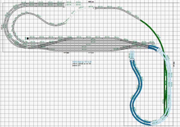

Edys píše:Takto?
Dole je R=300mm !!! Tím některá vozidla vůbec asi neprojedou, minimálně budou zasahovat do průřezu paralerní koleje. Mrkni na toto: http://morop.org/de/normes/nem112_d.pdf. Vyplívá z toho, že při osové vzálenosti 59mm (Tillig Elite) by si měl mít poloměr minimálně 500mm pro 303mm dlouhé vozy, v praxi to sice tak horké není protože NEMka počítá mimo jiné s šířkou vozidel v H0 40mm viz. http://morop.org/de/normes/nem301_d.pdf což je většinou případech méně (cca 33-36). Takže když se tím budeš řídit nic nezkazíš pokud chceš něco s menšími hodnotami, tak je třeba tu soustavu pochopit a buďto si to vypočítat nebo lépe experimentálně ověřit. Pak mimo jiné fyzicky uvidíš, že taková souprava vozů v prudkém oblouku vypadá jak skládací metr.

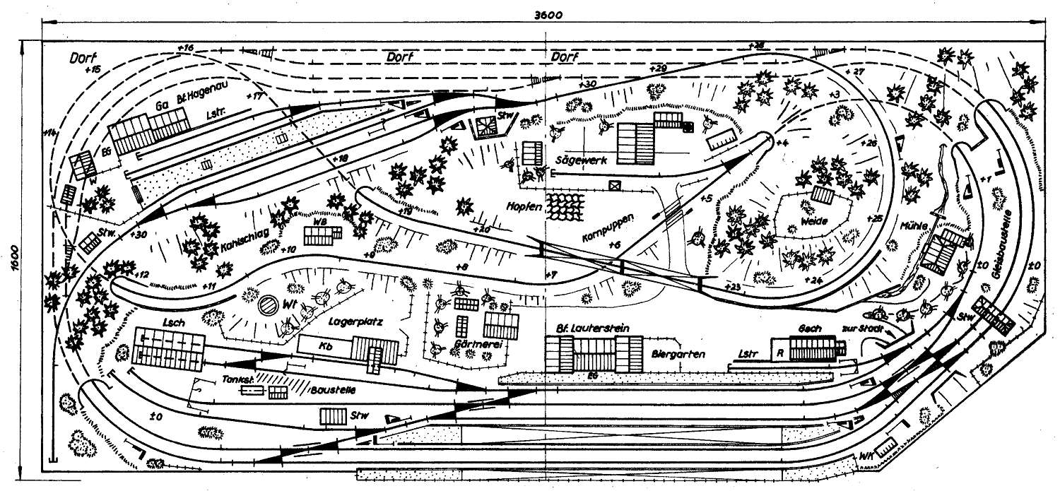

Příspěvekod michal_n_cz » úte 08 lis, 2016 10:00 pm

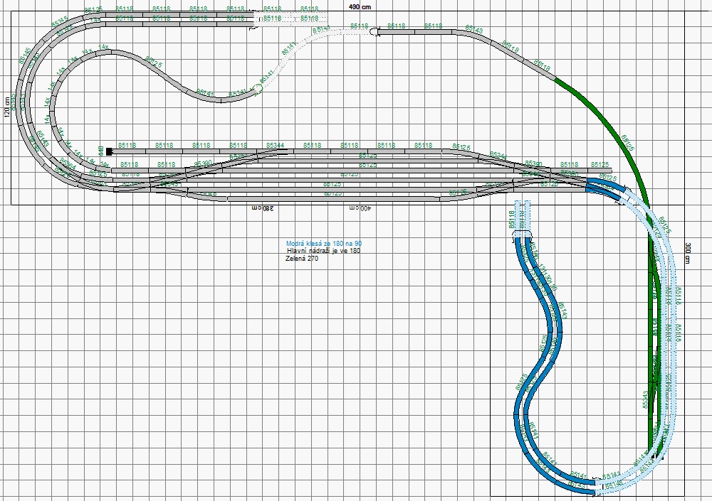

Ještě jeden plánek k dotvoření spíše k původnímu formátu. Je to relativně jednoduché tím, že celá dvoukolejka vše v "nule" přijatelné radiusy cca 500-600mm. Ke korekci skryťák, podjezd, most, horní stanice, vlečka.

Příspěvekod Edys » stř 09 lis, 2016 8:06 am
michal_n_cz píše:
Edys píše:Takto?
Díky. Oblouk oprave na R484/30°

Příspěvekod sidlo » stř 09 lis, 2016 9:04 am
Předpokládám, že je ke kolejišti zajištěn přístup ze všech stran.
Idea koncová stanice vpravo.
Depo vlevo.
Pokud depo nebude, může se lokálka vytáhnout na levý okraj a zase zpátky, bude delší trať na koukání.
Příspěvky: 3897

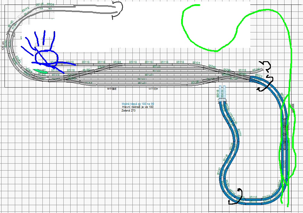

Příspěvekod Edys » stř 09 lis, 2016 10:02 am
sidlo píše:Předpokládám, že je ke kolejišti zajištěn přístup ze všech stran.
Depo vlevo.
Příloha planek_v3.9.png je dlouhodobě nedostupná.
Tak ve wintraku je to dost na těsno s tou lokalkou.

Příspěvekod sidlo » stř 09 lis, 2016 10:45 am
Toho jsem se bál. To vypadá blbě.
Proto je tam druhá varianta bez depa a udělat tu smyčku vlevo, kde je víc místa.
Nebo nultá varianta a nechat napojení vlevo. Potom vpravo odpadá zaústění vedlejší tratě.

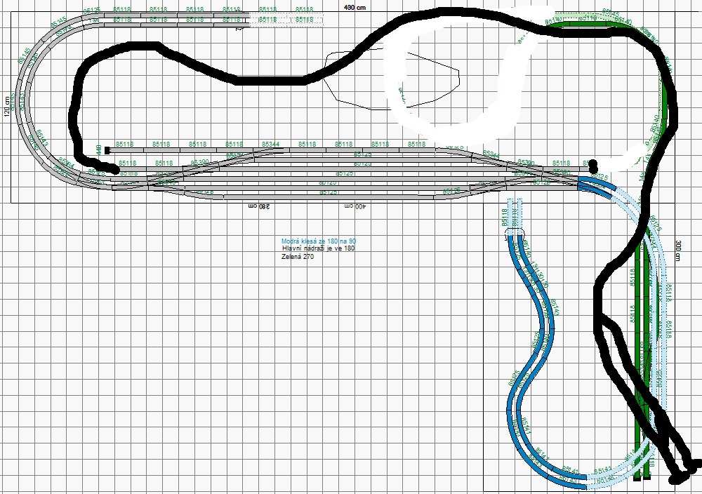

Příspěvekod Edys » stř 09 lis, 2016 1:41 pm
Na šikmo se koncová stanice nevejde

Příspěvekod milan ferdián » stř 09 lis, 2016 1:44 pm
Ale vejde :wink: nebo stanici polož napříč opačně.Proč máš tak velký oblouk napravo.Zcela záměrně jsem jej zvlnil.Milan
