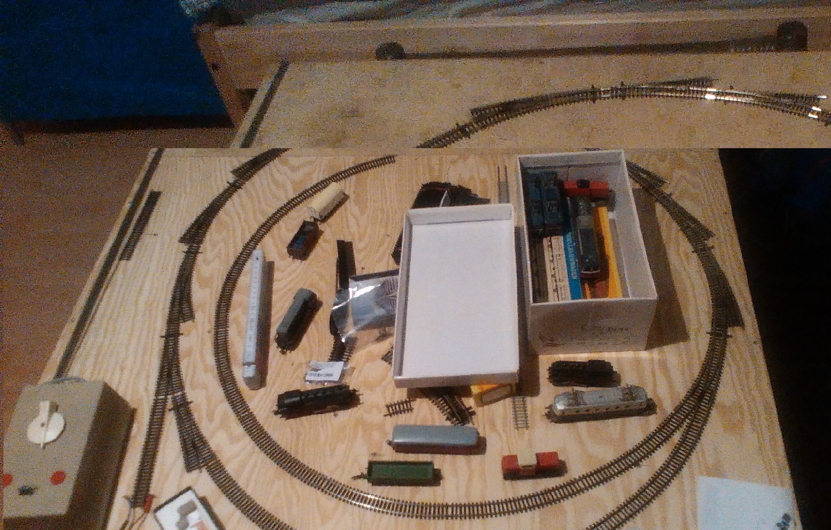

Já jsem už rozhodnut pro ty bttb, kdyžtak by jednou šly vyměnit. Teď si jen lámu hlavu se zapojením kolejí ve skrytém nádraží. Každá bude mít přepínač, kdy jedna poloha sepne celou kolej a bude průjezdná pro kroužení vlaku a druhá poloha bude umožňovat automatické zastavení vlaku z obou stran. Zkoušel jsem to nakreslit s usmernovacima diodama, ale to nepomůže, protože při změně polarity se vlak rozjede.

jardaficz píše:Já jsem už rozhodnut pro ty bttb, kdyžtak by jednou šly vyměnit. Teď si jen lámu hlavu se zapojením kolejí ve skrytém nádraží. Každá bude mít přepínač, kdy jedna poloha sepne celou kolej a bude průjezdná pro kroužení vlaku a druhá poloha bude umožňovat automatické zastavení vlaku z obou stran. Zkoušel jsem to nakreslit s usmernovacima diodama, ale to nepomůže, protože při změně polarity se vlak rozjede.
A nestálo by za to, pojednat průjezd skryťákem cíleně jednosměrně ??

Nějak mě uniklo jestli to je analog nebo digitál... V obou případech je třeba udělat oddělené úseky. V analogu aby se v nich vypínal proud a v digitálu pro dekodéry obsazení. Tady http://mujweb.cz/masinky2003/tipy_triky.html najdeš nějaké návody pro analog. Pro digitál nemám dostatek zkušeností abych mohl radit.
Ty přestavníky BTTB nepřidělávej moc napevno a nech si místo pod jazyky výhybek a díry pro brko na jiné přestavníky ... :P

Takze to na tvym webu jsem porad a porad si ho procitam, ano? Uz jen to zapojeni dvou ovladacu mi pomohlo pri planovani. Jinak je samozrejme, ze ty prestavniky pak pujdou pryc. Ani nebudu pouzivat jejich ohlasy, na trainmania jsem se docetl, ze nejsou zrovna spolehlive. Jinak je to planovano v analogu. Jedna kolej bude muset byt rozdelena na tri casty, na zacatku a na konci samostatne koleje na delku nejdelsi lokomotivy pro zastaveni a prostredni bude napajena rovnou z okruhu, na ni by uprostred nic stat nemelo. Jen potrebuju zapojeni, aby ty koncove koleje sly projet. Napr: prvni kolej by mela jit projet a samo by se to melo zastavit na treti. ve smeru jizdy. A opacne. Ale mel bych to nejak vymyslet, az budu z prace doma.

Příspěvekod jardaficz » pát 18 lis, 2016 5:56 pm
Tak zatím jen zkušební okruh z výhybek. Vozový park starý tak přes 30 let, takže se to dost projevuje a chtěl by omladit.
