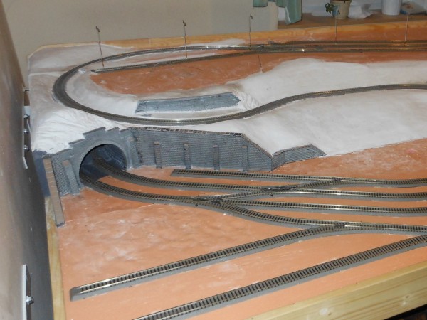

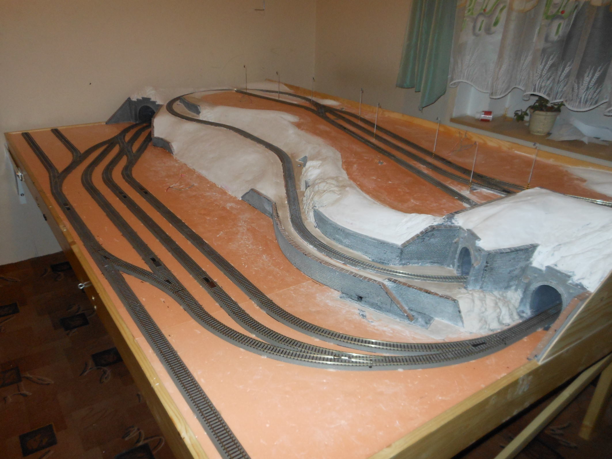

Ahoj všem,
tak jsem trochu pokročil a pokusil se udělat to co jste mi radili, tedy nad spodní stanicí jsem udělal svah a zvlnil krajinu (zatím to v té bílé není tak výrazně videt :-)), nicméně krajiny na kolejisti moc nebude (holt něco za něco) :-). Také jsem spojil 1 a 4 kolej v pravém zhlaví. Na konci 4 koleje bude volná nakládka. To spojení kolejí byl výborný nápad, opravdu se zlepšil posun v dolní stanici, super a díky. Ještě jsem změnil význam horní stanice, vypustil jsem myšlenku pily, s pilou by to bylo moc našlapané. Nechám tam pouze skladiště a volnou nakládku kde se ale také bude nakládat dřevo, protože klanicové vozy nalozené drevem se mi moc líbí.:-)

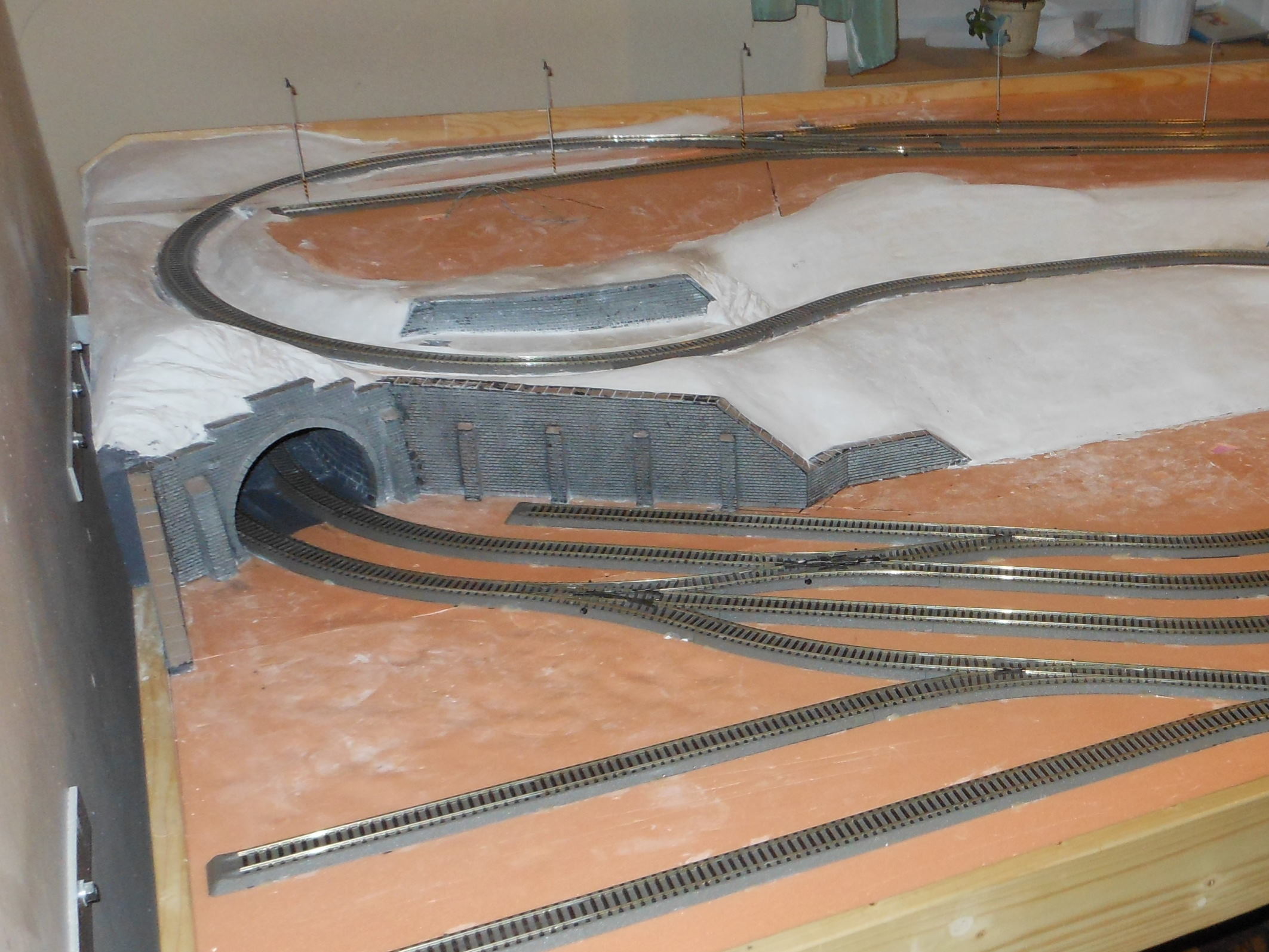

Mám dotaz, ve finální části úprav, budeš zakrývat plastové podloží kolejí, či ho ponecháš tak jak je? A dále si dovolím poznámku k trojcestné výhybce na levém zhlaví a to v tom smyslu, že se na skutečné železnici (alespoň u nás) prakticky nevyskytuje a nepoužívá, zejména ne na vjezdu do stanice. Někde v depu, či mimo dopravní koleje možná někde je k vidění. Já vím, šetříš místem, jiné řešení by zkrátilo délku dopravních kolejí, je to jenom model atd. jistě máš spoustu jiných argumentů, proč ji tam máš. Já jen abys věděl o jakou anomálii se jedná.

asi to není bězné, ale není to nesmysl.:-) Mě se to uprímně také moc nelíbilo (jiz jsem si zvykl :-)), ale jak jiz psal Imodry, je to z důvodu délky dopravních kolejí. Přeci jen, je to malý prostor a chci aby se do stanice vešel alespon osobák se třemi Ypsilony. :-)
Jinak koleje budu štěrkovat jen z boku, alespoň to mám zatím v plánu. Jsem začátečník je to moje první kolejistě, tak to nebudu přehánět. Nicméně než budu štěrkovat to ještě potrvá, tak se mi to třeba uleží v hlavě.:-)

imodry píše:Mám dotaz, ve finální části úprav, budeš zakrývat plastové podloží kolejí, či ho ponecháš tak jak je? A dále si dovolím poznámku k trojcestné výhybce na levém zhlaví a to v tom smyslu, že se na skutečné železnici (alespoň u nás) prakticky nevyskytuje a nepoužívá, zejména ne na vjezdu do stanice. Někde v depu, či mimo dopravní koleje možná někde je k vidění. Já vím, šetříš místem, jiné řešení by zkrátilo délku dopravních kolejí, je to jenom model atd. jistě máš spoustu jiných argumentů, proč ji tam máš. Já jen abys věděl o jakou anomálii se jedná.
Vjezdy do Libně dolní byly taky s třícestnými, či tzv. dvojitými anomáliemi :D :D

Nedalo mi to a hodil jsem to do "stroje":
http://sandyh0.rajce.idnes.cz/Planky/#REBEL_uprava0001.jpg
Nevýhodou je nutnost nákupu jiných výhybek a zkrácení jedné manipulační koleje o 200 mm.
Výhodou je prodloužení dopravní koleje o 200 mm a lepší vzhled stanice

A když jsme u těch úprav.
Opěrnou zeď u levého tunelového portálu bych zkrátil a "ohnul" rovnoběžně s kolejemi ve stanici. Teď není přístup k manipulační koleji.
U pravého spodního tunelu by mi přišla logičtější krátká opěrná zeď od portálu. Nemusí být napojena na opěrnou zeď pod obloukem horní trati.
