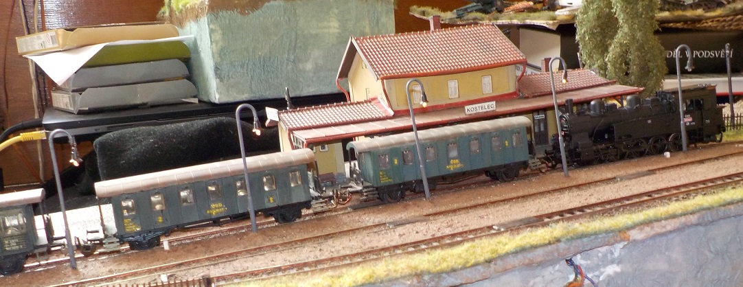

Příspěvekod Střelec » pon 27 led, 2020 3:46 pm
A ještě celkový pohled po úpravě.

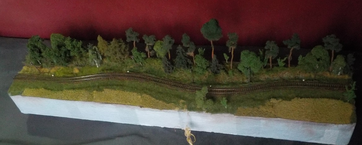

Tak hrubá stavba rovného středního dílu s krajinou je z krku, ještě musí proschnout. Pak ji přeluxuju, udělám opravy, doplním pár detailů a nafotím to. po případném doplnění kulisy by to bylo hezké dioráma na focení vlaku v krajině.

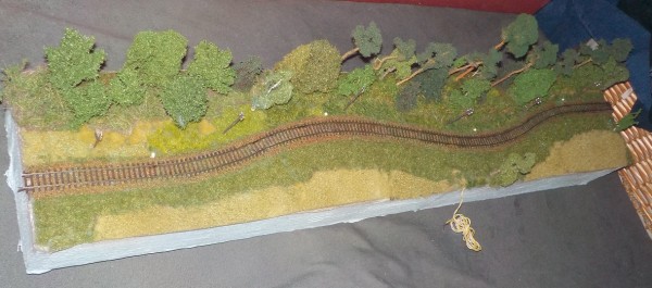

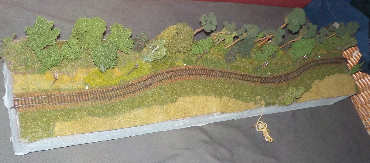

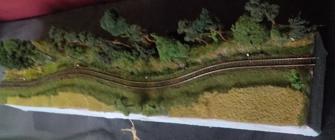

Nový rovný mezikus pro Líny:

Příspěvekod hopeter » úte 01 pro, 2020 4:11 pm
Rovný ? :mrgreen:
Promiň rýpnutí. Obdivuji jak ti to jde od ruky , hezká práce. :)

Příspěvekod radekpo » úte 01 pro, 2020 8:41 pm
Taky promiň, zatím jsem nic pořádného nepostavil ... To vlnění koleje by muselo mít nějaký důvod, a ten tam bohužel není. Spíš bych to oživil nějakou terénní vlnou, propustkem, nebo tak něco.

Příspěvekod Rocky_MK » úte 01 pro, 2020 8:54 pm
Škoda toho zvlnění, podle mě to je až nereálně divoké.

Příspěvekod Michal Šuhajda » úte 01 pro, 2020 9:09 pm
Jak se říká: “Méně je někdy více.” Přitom by stačilo jeden oblouk ubrat. Obyčejné S by působilo lépe!

Příspěvekod hopeter » stř 02 pro, 2020 5:02 am
Mě se to zvlnění líbí. Myslím ,že to k námětu lokálky patří. Naopak rovná trať by působila nepřirozeně.
Doufám ,že můj minulý příspěvek byl pochopený jako vtip. :wink:

Příspěvekod Střelec » stř 02 pro, 2020 5:12 pm
Rovný díl - protože původní kus měl napojení do L. Jednostranně otevřený terén je kvůli nerušenému pohledu na jedoucí vlak.
Co se týká kličkování - 1) musel jsem zpracovat zbytky kolejiva Kuehn ze startsetů z doby hlavní stavby a výběr nebyl valný - pořád mi ještě zbývá kolejivo na celý kruh, zato rovné koleje celé dvě, což nestačilo. 2) každý koncový díl má napojení na jiném místě, tohle bylo nejjednodušší řešení bez úpravy kolejiva (při jednom esíčku bych musel řezat, to by samo prodloužilo stavbu). 3) Lokálky jsou málokdy zcela rovné, navíc je trať o něco delší, než samotný dílec. To sice nepatrně, ale přeci jen prodlouží dobu jízdy.
Čela zatím nejsou. Pro jedno či dvě ježdění ročně stačí díly spíchnout na spojky kolejí, ale časem na čela i pevnější spojení dojde. Jinak má každý dílec své napájení. Budu ale muset používat masivní trafo z DDR, ty malé moderní kousky od FLM nebo Tilliga se rády přehřívají.
Rychlost stavby byla daná nasysleným materiálem a schnutím barev a lepidla. Ve čtvrtek večer jsem oměřil napojení, a vyzkoušel/obkreslil rozmístění kolejiva a nožem lehce dotvaroval terén na jedné straně, zbytky dolepil na druhou, nalepil korkové podloží. V pátek odpoledne řízl pájecí pistolí příkopy potáhl blok hajzlpapírem, nabarvil koleje. Do soboty to schlo. V sobotu jsem to dopoledne natřel a pozdě odpoledne přilepil koleje. V neděli ráno jsem koleje opucoval gumou, otestoval průjezdnost, dopoledne zatravnil foliážema, odpoledne zaštěrkoval, doupravil trávy (statikou z foukací lahve) a zalesnil. V pondělí jsem to přeluxoval, vyčistil koleje, znovu je projel a vyfotil. Včera to šlo do sklepa ke zbytku.

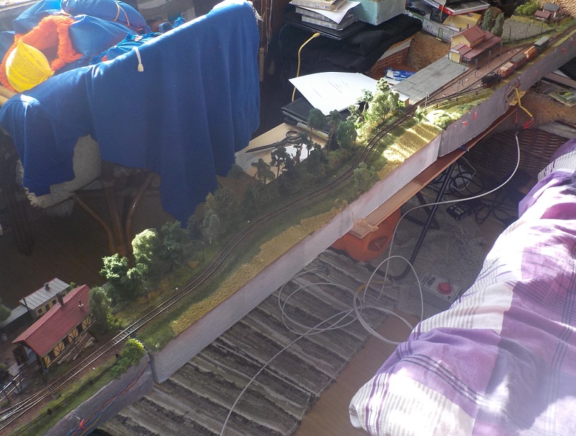

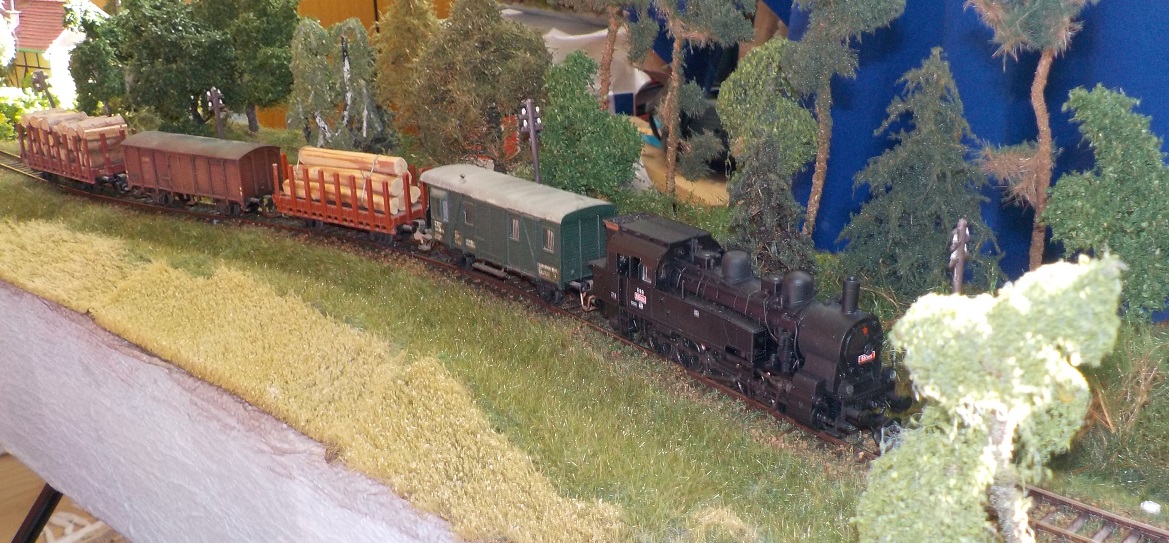

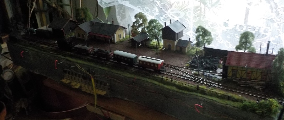

Příspěvekod Střelec » ned 14 úno, 2021 1:33 pm
Dnes jsem otestoval Líny jako nudlovku 300x25. Krajina nahrazující díl s vlečkou sice poněkud ochudila možný provoz a snížila využitelný počet vozů, ale celá sestava se vejde do garsonky napříč a pokud vyřeším vhodnou skládací nosnou konstrukci na stůl, nebude to mít chybu. Možná budu muset trochu posunout námezníky, umisťoval jsem je odhadem a okradl se tak o kus užitečné délky kolejí. Jinak na plochu to původně mělo čtvereční metr, teď to má jen tři čtvrtě čtverečního metru, takže patří do malých kolejišť...
Příspěvky: 1860
Re: Ferdiánovská variace - Líny
Příspěvekod Střelec » ned 14 úno, 2021 1:40 pm
Použitelné soupravy mají délku maximálně do čtyř vozů, dva vozy se vejdou ke skladišti (možná tři, ale to bude předmětem dalších testů). To znamená jeden osobák, jeden manipulák (nebo dva smíšené) a záloha ve výtopně, tedy celkem tři stroje. Přezutí vozů na nová dvojkolí s měnšími okolky se ukázalo jako nutnost.

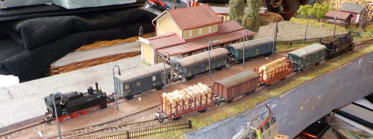

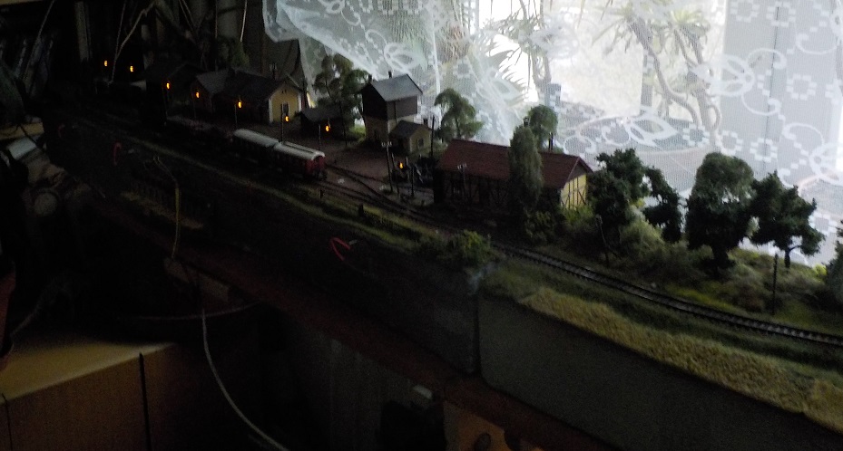

Příspěvekod Střelec » stř 29 pro, 2021 5:57 pm
Tak jsem dneska vyčaroval ze sklepa Líny coby nudlovku a víceméně je rozchodil. Podařilo se mi dát dohromady deset vozů s novými dvojkolími (dvě soupravy po čtyřech a dva u skladu), bohužel ze tří vhodných lokomotiv a jen dvou z toho svítících mi jedna s osvětlením odešla (Br89 Jatt - šnek motoru přestal zabírat do převodu nejdřív při jízdě boudou napřed, posléze i komínem napřed). Její ekvivalent od Tilliga je ještě na reklamaci, nesvítilo mu jedno světlo... Zítra u toho zbytku přečistím kola a hlavně čerstvě opucuju koleje. K tomu pořídím pár snímků z provozu.
Příspěvky: 1860
Příspěvekod Střelec » čtv 30 pro, 2021 7:55 pm
Zkusil jsem zvednout počet vozů na 14 (čistý osobák a dvě smíšené soupravy), ale už je to moc. Sice se to dá ošéfovat, ale jen za cenu zběsilých manévrů. Vozy se taky nechovají moc způsobně - některé jsou již z výroby moc lehké a jiné pro změnu nepřezuté (objednaná dvojkolí nedorazila), což je obojí celkem problém - hlavně při sunutí. Patrně taky budu muset vyměnit jeden ovladač (klávesnici) - kontakty mají problém. Ale jinak to vypadá celkem malebně.
