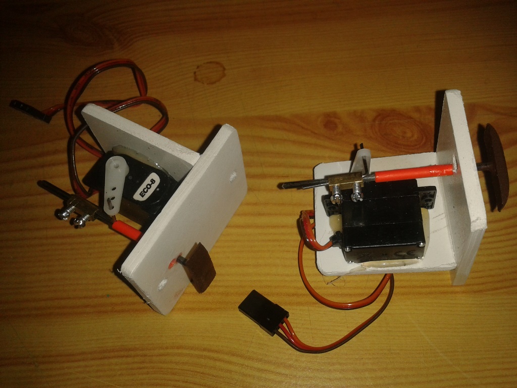

Velice inspirativní.....rozpojovače budu řešit také a nejspíš za pomocí serv, ale na takový mechanismus si netroufnu.

Příspěvekod Rocky_MK » pát 05 úno, 2016 4:40 pm
imho by bylo lepší rozpojovací plošku udělat jako obdélník, aby to vypadalo jako dřevěný přechod přes koleje a aby vlak nemusel zastavovat na tom stejném místě s tolerancí +- 3 mm (?). Stejně bych raději rozpojoval ručně šroubováčkem/kouskem obd. plíšku připájeným na drátu apod. Jinak krásná práce.

Příspěvekod hank61 » pát 05 úno, 2016 5:06 pm
Rocky_MK píše:imho by bylo lepší rozpojovací plošku udělat jako obdélník, aby to vypadalo jako dřevěný přechod přes koleje a aby vlak nemusel zastavovat na tom stejném místě s tolerancí +- 3 mm (?). Stejně bych raději rozpojoval ručně šroubováčkem/kouskem obd. plíšku připájeným na drátu apod. Jinak krásná práce.
Rocky. Uvažuješ s tím tvarem rozpojovačů naprosto správně. Přesně tak, jako přechod jsem je řešil u původní stanice. Jen provozně nefungovaly - právě pro ten cca dvoucentimetrový obdélník. U lokomotiv s pluhem to zvedalo celou mašinu. Proto nyní pouze ten kruhový tvar o průměru 8mm. :-)

Příspěvekod hopeter » pát 05 úno, 2016 5:32 pm
Hezky ti to přibejvá... :)
Zeptám se k těm rozpojovačům. Proč jsi použil oproti původním vracení závažím ? S vracením pákou tahem serva byl nějaký zásadní problém ? Uvažuji o něčem podobném tak abych nevymýšlel vymyšlené... :wink:

Příspěvekod hank61 » pát 05 úno, 2016 5:52 pm
hopeter píše:Hezky ti to přibejvá... :)
Asi by nebyl. Jen musíš počítat s tím, se ti to bude mírně křížit, nebo pootáčet, což je dané dráhou páky serva, nebo vahadla "po kružnici". To lze eliminovat budto tímhle jednoduchým řešením, nebo bys musel použít páku serva, nebo vahadlo s nějakou vodící drážkou, což je výrobně bez použití frézy dost komplikované. Chtěl jsem, jak jsem psal na webu, použít pružinku, ale nepodařilo se mi jí z 0,5mm struny navinout. Příští týden koupím strunu 0,3mm a to by již mohlo jít. To závaží sice nevypadá moc efektně, ale funguje na 100% :-)

Příspěvekod martin-tt » sob 06 úno, 2016 8:15 pm
hank61:Proto nyní pouze ten kruhový tvar o průměru 8mm. :-)
Ahoj, a nemohl by to být aspoň čtvereček 8 x 8mm ? Ten kruh mi tam taky nesedí. Zvedalo by to tu mašinu taky? Jinak pěkná práce. Rád se dívám jak pokračuješ.

Příspěvekod hank61 » ned 07 úno, 2016 6:16 am
martin-tt píše:hank61:Proto nyní pouze ten kruhový tvar o průměru 8mm. :-)
Mohl. Jen bych musel udělat nějakou aretaci proti otáčení, čemuž jsem se chtěl právě vyhnout :-)

Příspěvekod Barbucha » ned 07 úno, 2016 9:26 am
Já nevím, ale z rozpojovačů bych fakt nejančil. Je to technická záležitost. To je stejný, jak kdybych musel mít šroubovky a háky od Brawy, protože spřáhla Roco vypadají hnusně (H0). Dělat z rozpojovačů přechody je taky trochu divný, protože vozy zůstanou stát zrovna na tom přechodu :-).
