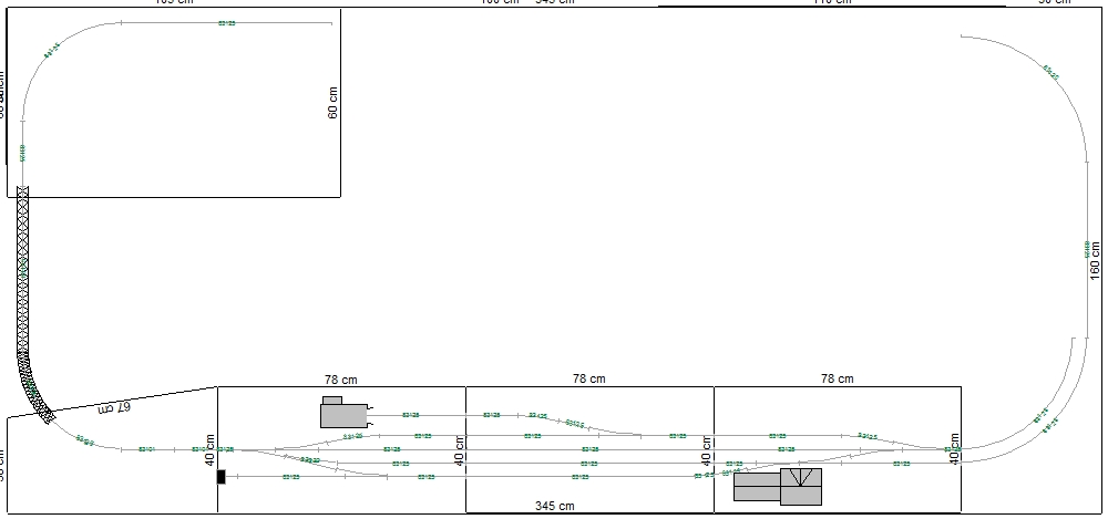

Jeňa Sova píše:Dobrý nápad, umístit SN pod Kraš. Smyčka by mohla být i tam, kde je s tím, že bych ji zmenšil. Teď je tam oblouk R353, takže se to dá zúžit. Každopádně stůl musí v místnosti zůstat. Vzhledem k umístění zářivek a zásuvek by bylo vhodné, aby zůstal na stěně, na které je.
Jen mám takový dotaz - v jaké vzdálenosti by měly být koleje od pevných objektů (myslím stěnu)? Větší, než je průjezdný průřez?
Až tak zase moc dobrý nápad to není.Já se teď snažím hodně skryťáky v rámci možnosti prostoru umísťovat pod viditelné stanice mimo nebo velmi omezeně,z důvodů přístupu oprav poruch nebo vedení na viditelné stanici..
Re: TT "kolejiště do dílny" - 240 x 160 cm
Příspěvekod Jeňa Sova » pon 15 pro, 2014 10:24 am
milan ferdián píše:
Však Milane, Velká Kraš by byla modulová se vším všudy, tudíž demontovatelná a SN potom krásně přístupné, jakožto i jednotlivé díly Velké Kraše. Co se ti na tom nelíbí?

Tak se mi podařilo zprůjezdnit Velkou Kraš. Zatím bych vedl trať doleva, pak přes most (průchod do dveří), 5cm nad stolem (po stole to asi není ideální, když do něj drcnu...), potom bych klesal podél stěn a pod VK udělal SN. Doprava vedou dvě tratě a s těma vůbec nevím, co dělat... Jestli hlavní trať trasovat do nějaké smyčky v rohu a potom také do zpět pod VK do SN a pro lokálku udělat koncovu (jakoby Vidnavu, ale to je příliš velká stanice...) někde vedle stolu na protější stěně? Velkou Kraš jsem tímto trochu prodloužil, tudíž již nebude třeba prodlužovací díl, měla by délkově +/- odpovídat skutečnosti.
Průjezdný profil stačí.
Barbucha
Příspěvky: 2311
Příspěvekod Jeňa Sova » pon 15 pro, 2014 12:42 pm
No jo, ale kolik to je? 5 cm od zdi být může nebmůže být i méně?
Jeňa Sova
Příspěvky: 967
Bydliště: pod Hostýnem...
Příspěvekod Barbucha » pon 15 pro, 2014 1:08 pm
Barbucha
Příspěvky: 2311
Příspěvekod Jeňa Sova » pon 15 pro, 2014 1:40 pm
Díky, pěkný odkaz. Takže to upravím na 4 cm.
