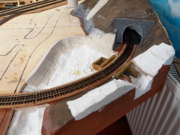

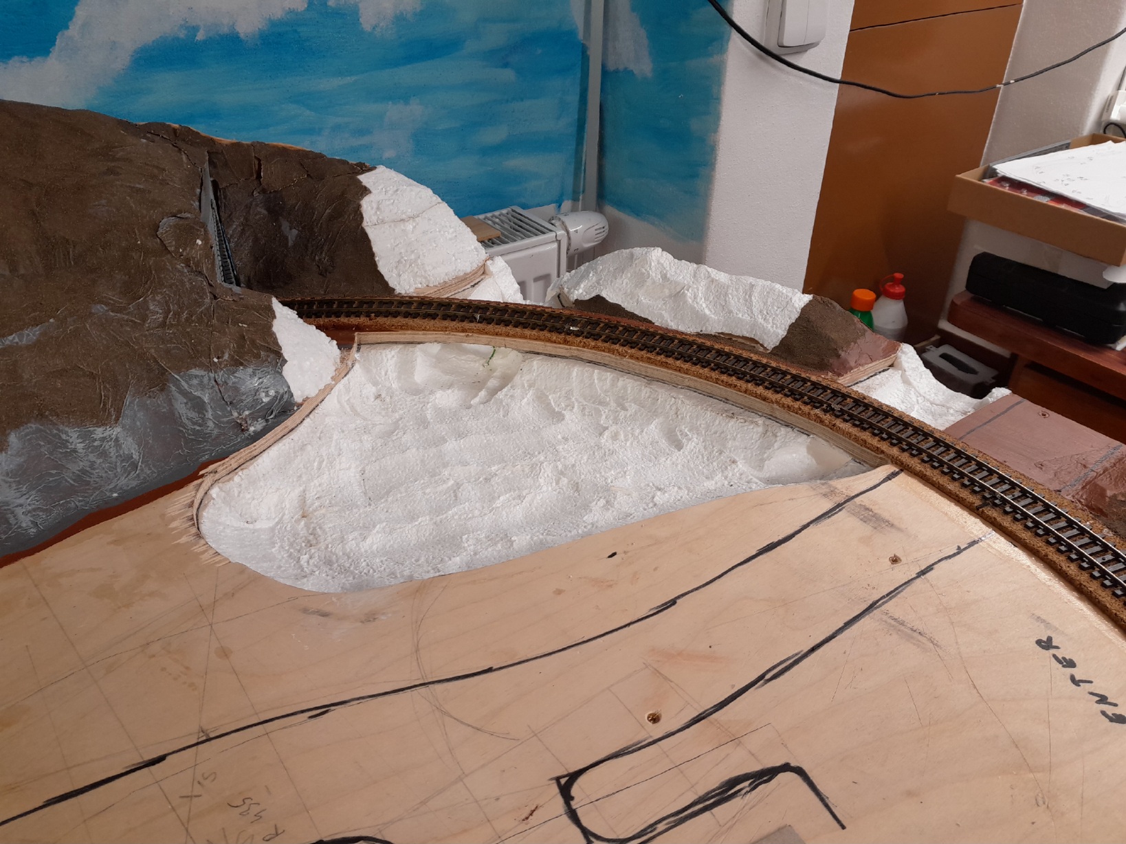

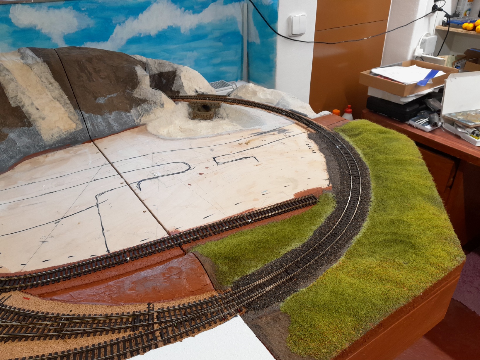

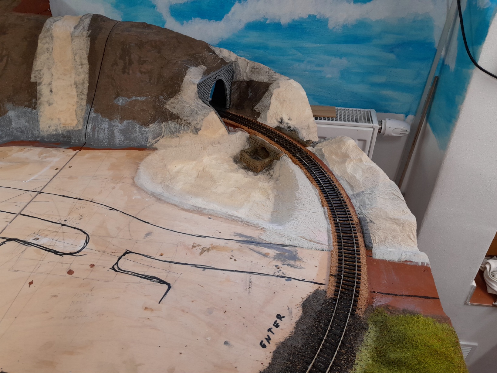

Ahoj, základ rybníka vytvoren. Po dovolené začnu tvořit zadni propustek, to bude přepad z rybníku a následný potůček. Budu muset dodělat břehy nějakým tmelem.
Ten přední prpustek zatim nechám nedokončený a uvidím. Vize: malá strouha podel silnice co teče do rybníka.

No, ja ti nevím, na tomhle prostůrku to takto těsnat. Kdyby jsi nechal ten prostor mezi silnicí a kopcem s portálem jen jako terénní zarostlou úžlabinu/mokřinou se strouhou a jedním propustkem ven, vypadalo by to líp a i opticky by to vypadalo lépe. Rybníkem zase jen zvýrazňuješ ten oblouk trati. 8)

jestli sýpka ještě není koupená, nedával bych ji tam, jestli je, tak to s rybníčkem bude fakt moc na husto, když to člověk zkoumá, nacpal bych sýpku na druhou stranu, rybníček by měl místo, mezi tratí a rybníčkem mohly být chatky, zahrádky, relax u rybníčka nebo rybářská bašta a sýpka naproti a tratí

Sypka je koupena, ale dostanu ji až 7.8. to mám narozeniny:) zatím jsem jen vybojoval základnu kvůli představě o místu:)
Já si nemyslím že to bude tak hrozné. Rybník jsem chtěl u tratě,bude to hezký pohled když pojede vlak po nástupu který začíná na hraně rybníka viz foto od Vojtasa.
Silnici povedu blíže k rybníku takže se zvětší prostor u sýpky pro manipulaci nákladních vozů a traktoru.
Za rybníkem může vzniknout malé parkoviště pro rybáře a může tam být klidní i ta rybářská bašta. Od nádraží to oddělí vycnelek v kopci.

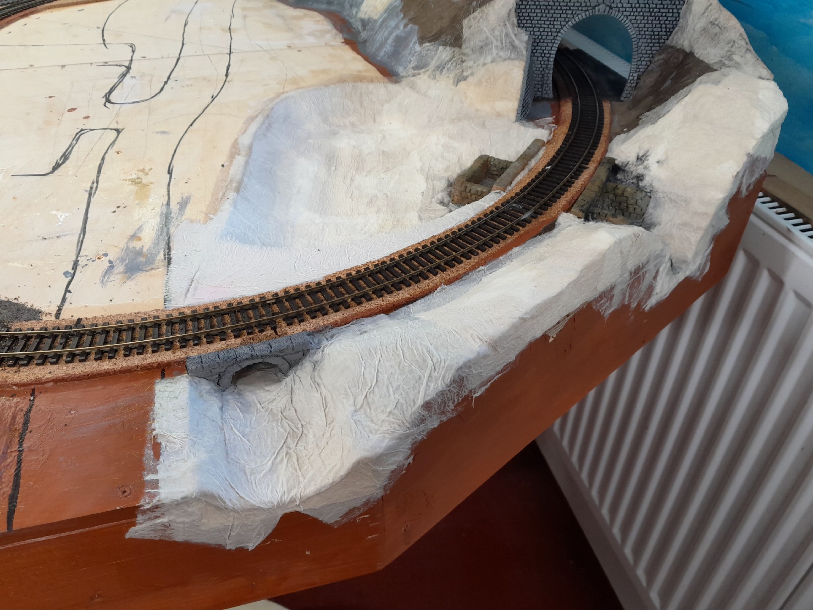

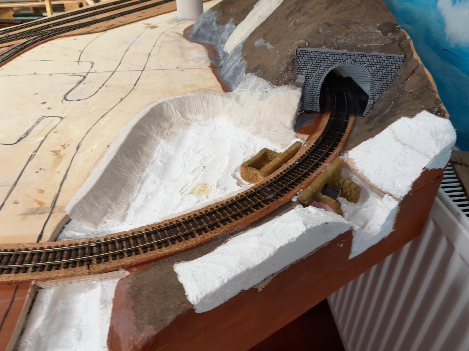

Příspěvekod Jirka1984 » sob 05 srp, 2023 7:13 pm

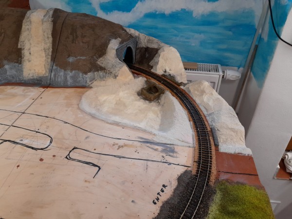

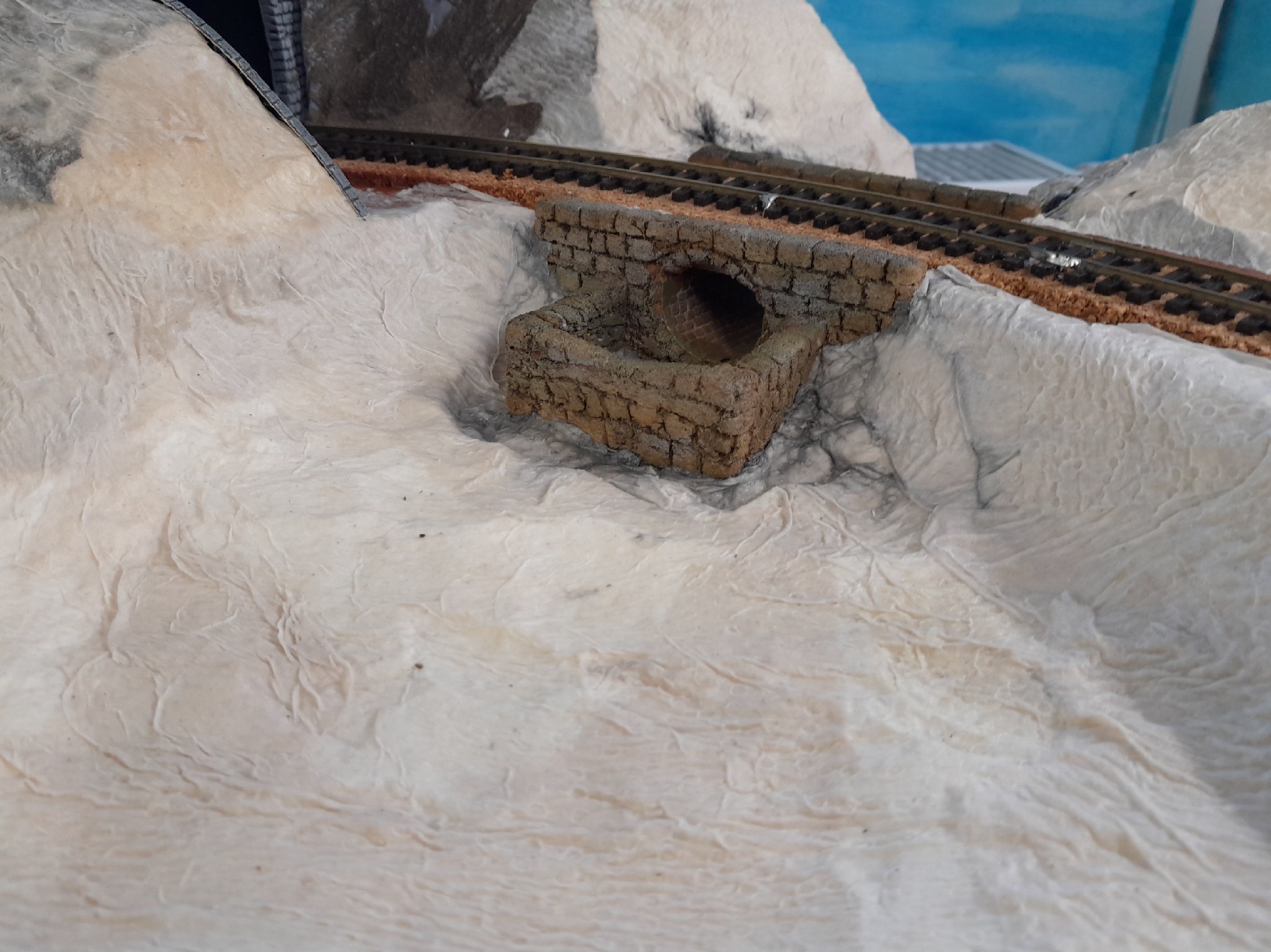

Ahoj, po návratu z dovolené jsem šel tvořit.

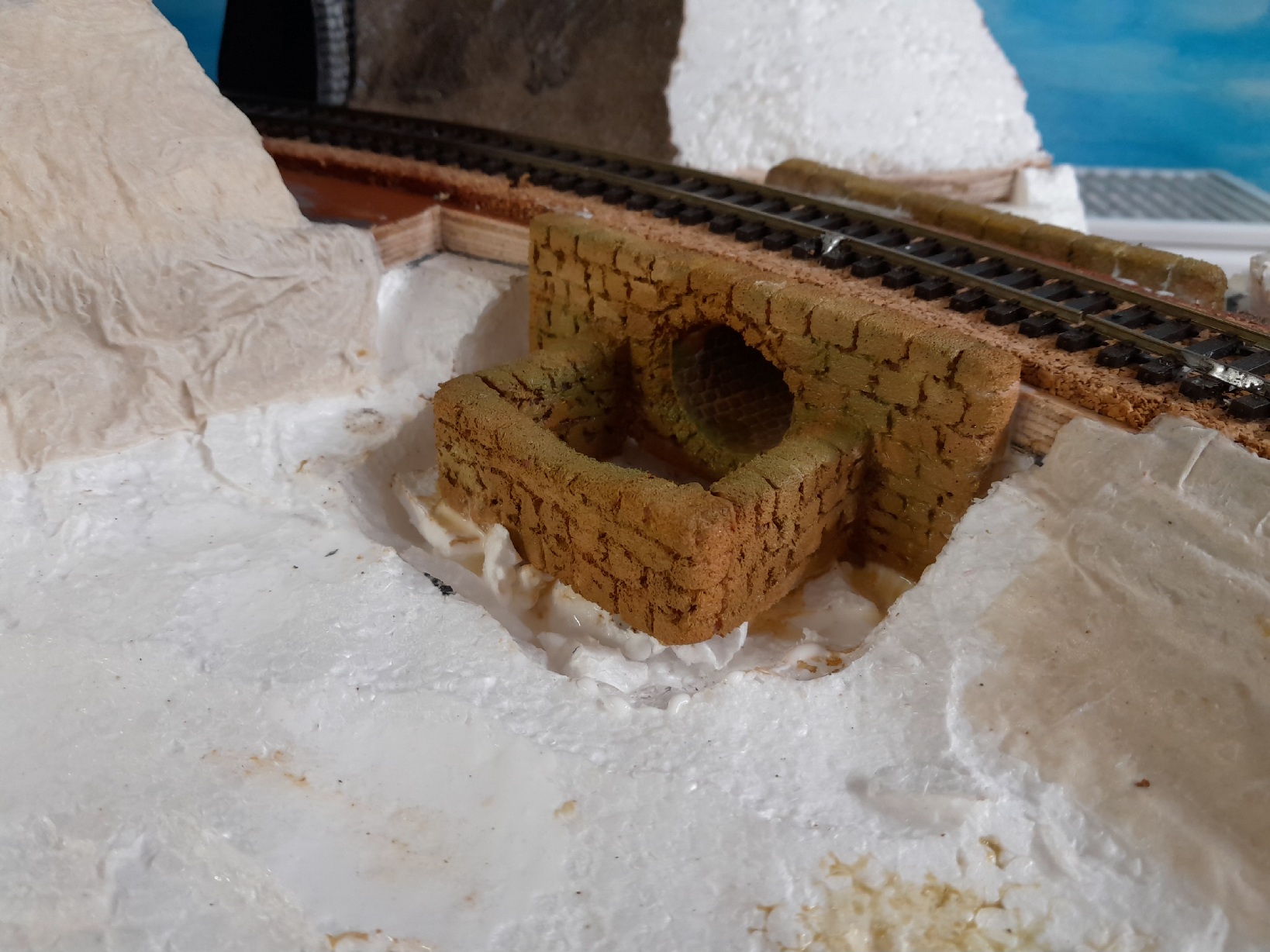

Postavil jsem propustek s prelivovou hranou.
Z druhé strany bude koryto potoka. Začal jsem dělat hrany rybníka a skálu která bude zasahovat do vody. Druhý propustek co měl znazornit přívadec vody ze skarpy okolo silnice asi zruším.
Až propustek bude prilepen začnu tvořit dno a zbytek břehu rybníka.
Musím zjistit z čeho udělat vodu, jestli z nějakých přípravku které se dají koupit nebo jen disperzní lepidlo a trocha barvy...?
Jirka

Re: Kolejiště H0- "Kolibov" dle návrhu p.Ferdiana
Příspěvekod Ivan » ned 06 srp, 2023 9:45 am
No pěkný, ony jsou ty kameny tak hezky nahrubo orvané, vypadá to dobře.
Určitě bych ještě napustil spáry nějakou šedou jako maltou, osvědčila se mi metoda wash. Ono to hodně pozvedne výsledek.
Příspěvekod Jirka1984 » ned 06 srp, 2023 1:30 pm

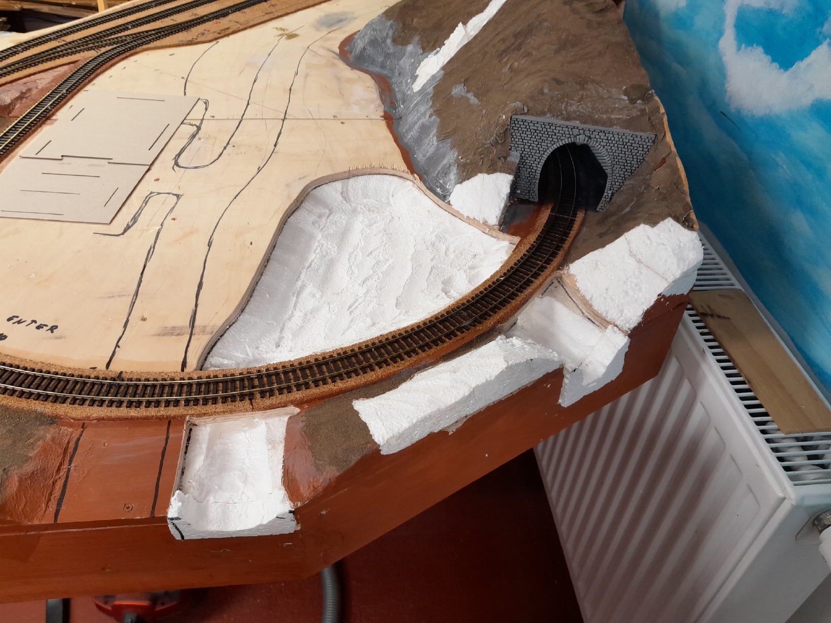

Ahoj,spáry napusteny. Trochu sem po porade s manželkou upravil hranu rybníka vně oblouku. Vypadá to líp. Tím sem zrušil privodni propustek a zůstal jen propustek z druhé strany. Ten odvádí vodu ze skarpy od silnice neznámo kam....

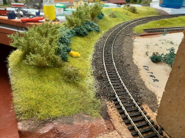

Příspěvekod Jirka1984 » ned 06 srp, 2023 1:32 pm

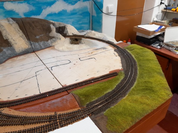

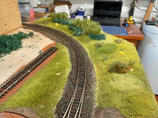

A ještě sem trochu zahradnicil:)

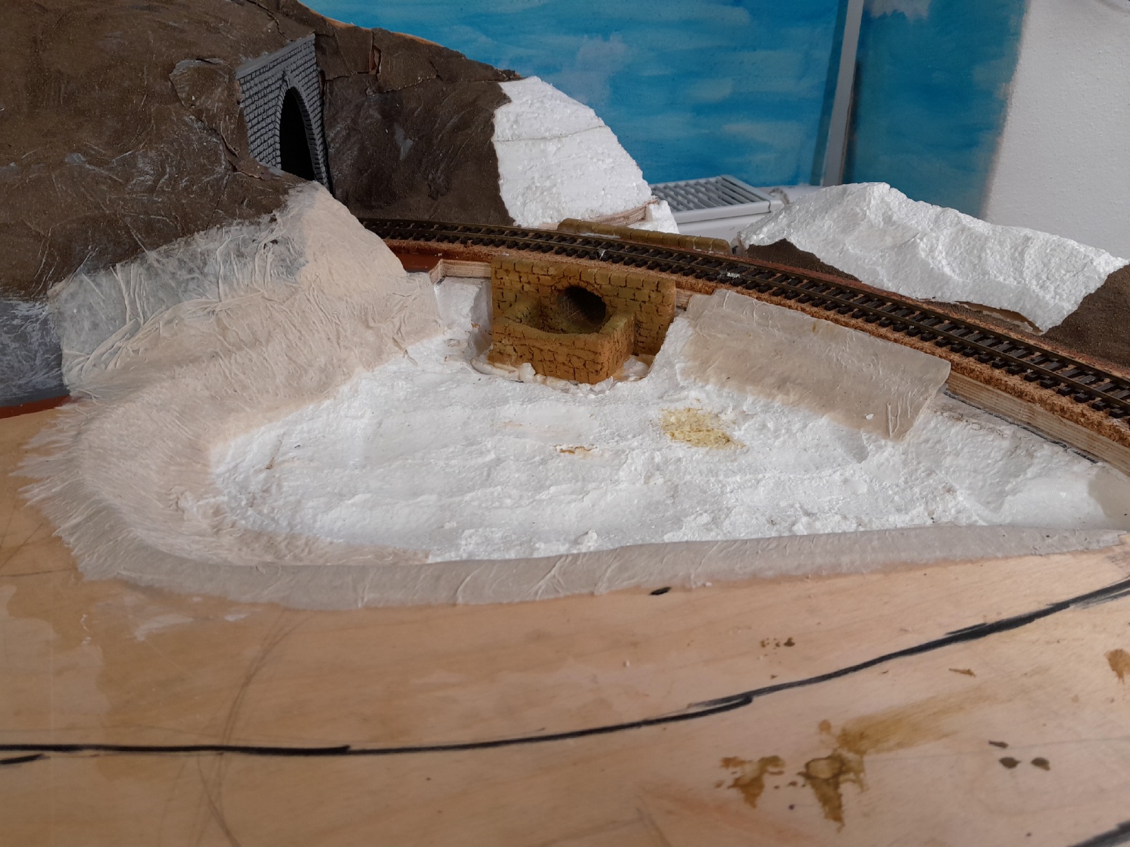

Příspěvekod Ivan » ned 06 srp, 2023 1:54 pm
Že jsem takový hnidopich (kdyžtak mne zaraz :wink: ).
svah u propustku mi připadá dost prudký, aby ti vlak nespadl do rybníka. Nejsem odborník, ale myslím, že sklon hráze by neměl být prudsi než 1:1. Možná ale foto klame.
Mám na kolejišti také malý rybníček. Je mělký, ale dno je na tmavo, tak pak vypadá hlubší. Bohužel by měl být ideálně krapet větší, ale na mini se prostě více nevešlo.
https://www.rajce.idnes.cz/ivan-tt/albu ... 1533572844
Příspěvky: 2496
Příspěvekod Jirka1984 » ned 06 srp, 2023 2:14 pm
Ivane nevadí že jsi hnidopich,obrázek neklame. U propustku je to docela kolmo. Tam je ale speciálně podložená trať že které vlak určitě nespadne:) aspoň modelovy vlak.
Drážní předpisy neznám takže to stavím jak se mi to líbí a vypadá. Když si nejsem jist jdu za manželkou:)

Násep jako hráz rybníka - viz Tišnovka, ve videu od času cca 8:35.
Jinak bych asi vedle propustku vystavěl nějaké kamenné zdi, co by držely kraj náspu, tohle je fakt nepřirozené. Jedině, že bys to osázel rákosím a bincem, aby tam nebylo vidět.

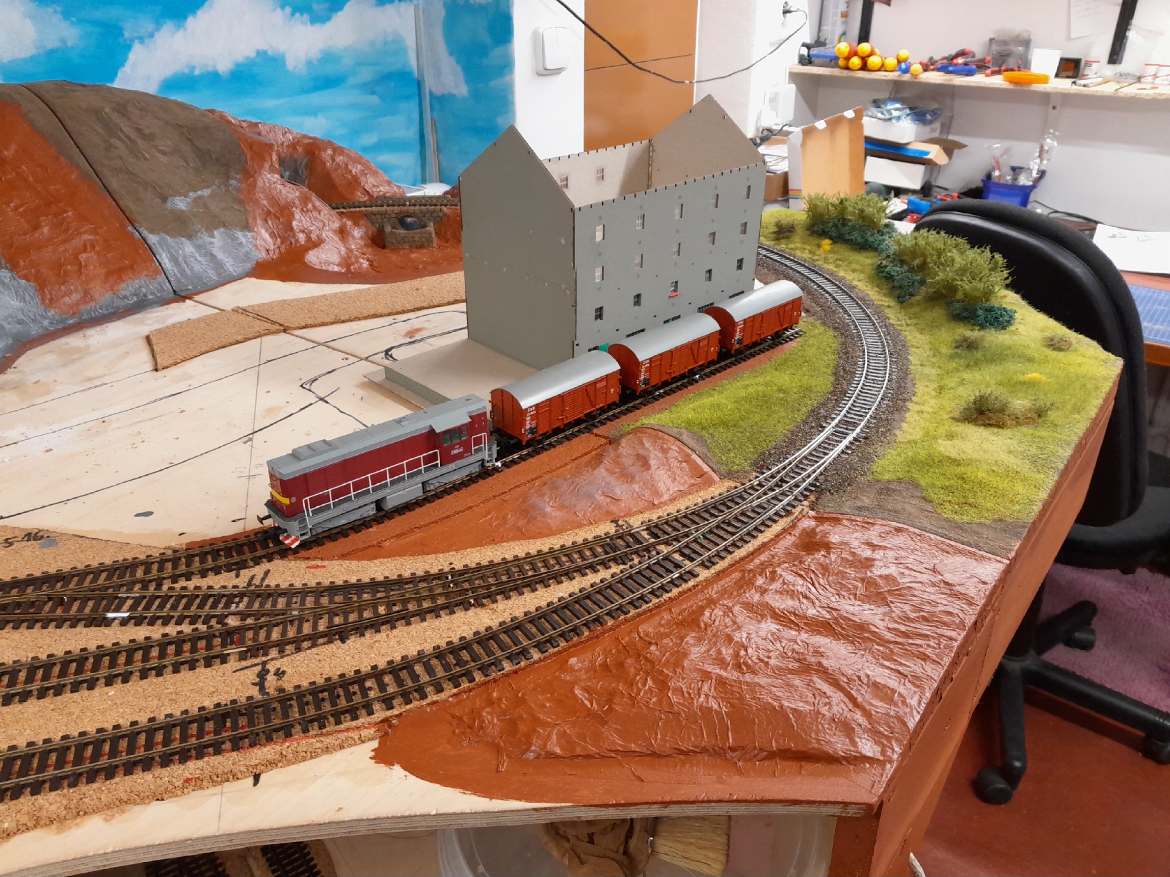

Příspěvekod Jirka1984 » úte 08 srp, 2023 7:47 pm

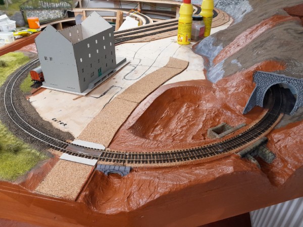

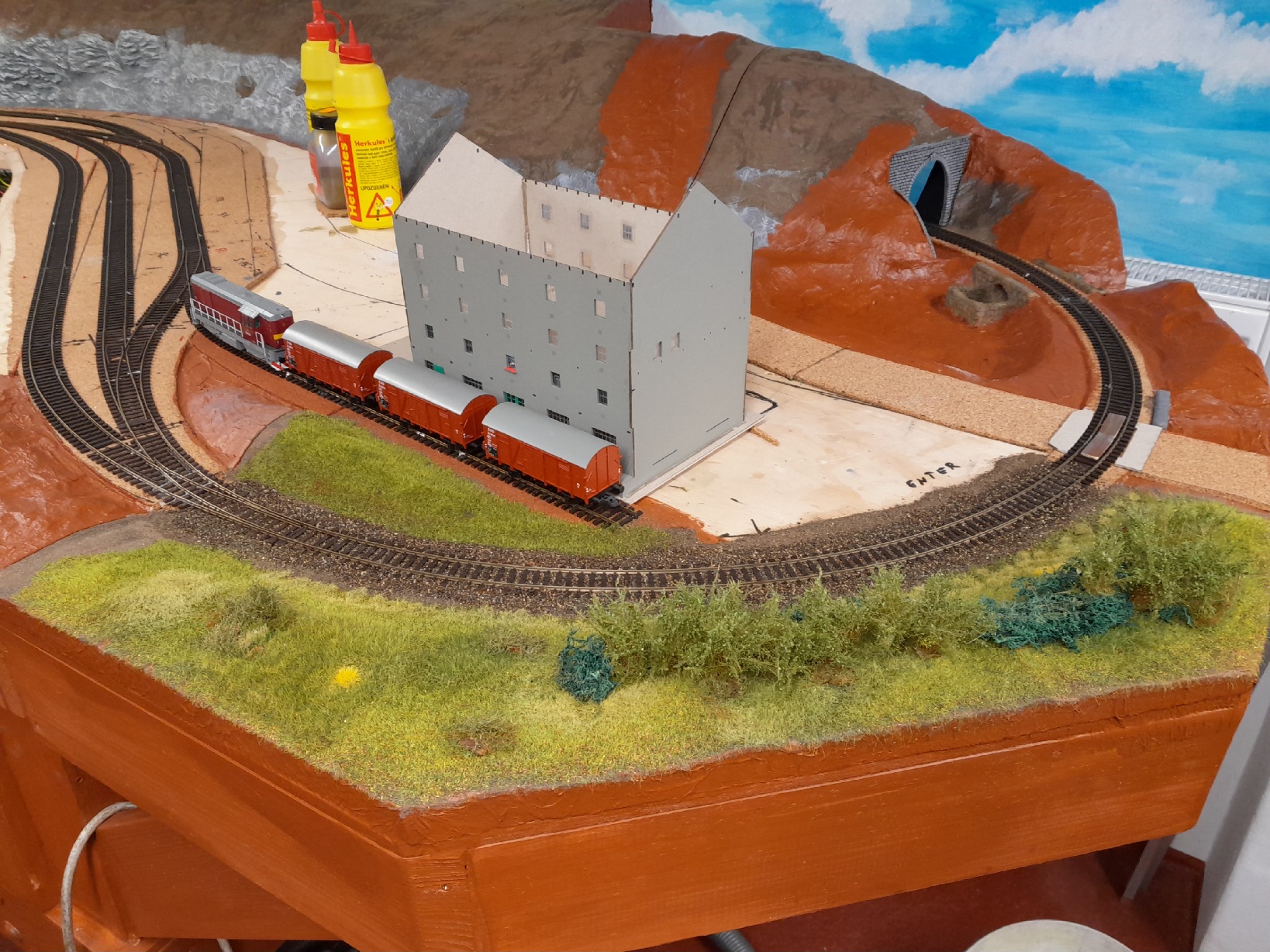

Ahoj,sýpka se začíná rýsovat. Přístavek který by měl být podle návodu v pravo jsem dal doleva aby před ním bylo větší místo na manipulaci aut s obilim. Musím domyslet nějaké vnitřní osvětlení tak střecha zatím počká.
Rybnik nechám jak je a ten nasep u trati pokreju krovim a rakosim.
Taky jsem si trochu hrál se zelení a sázel keře...
Dále jsem začal budovat silnici. Zatím jen kousek. Musím teď vymyslet kudy k sypce.
Jirka

Ten menší propustek u silnice odvádí co? A odkud?
Příspěvky: 1370
Příspěvekod Jirka1984 » úte 08 srp, 2023 8:34 pm
To je propustek který dříve odvádět vodu z rybníka než byla rekonstrukce hráze a postavil se nový :)
Po pravdě to měl být natok do rybníka a sešlo z toho.
Časem z toho bude zarostla skarpa u silnice.
Bylo mu to líto zalepit zpět když jsem to vyrezal.
