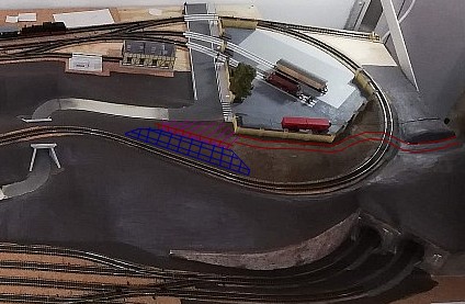

prcek píše:Stromy OK, mozna bych dal kolem arealu jednu radu topolu - tady na jizni morave pomerne bezna zalezitost
Topoly jsou skvělý nápad.
prcek píše:takze kdyby se tam mel bus tocit, tak by se vyasfaltoval spis takovy protahly trojuhelnik, ze by prijizdel tesne podel koleje a pak mu to vyslo na otocku
No to jsem také zkoušel. Karosa B931 z období na přelomu století má půrměr otáčení sice úžasně malý, ale pořád je to 22 metrů, což v mém podání je něco přes 18 cm. To bych musel vyasfaltovat prostor od budovy remízy až po kolej vedoucí kolem továrního areálu a to by asi bylo doopravdy moc. :( Prostě mám málo místa na kolejiště.

A proč pořád řešíme autobus ? Vedle je nádraží. :wink:
Ani bych neřešil kamion. To je prokletí dneška. Do areálu je zavedena vlečka tak se zboží vozí vlakem a drobný místní rozvoz běžným náklaďáčkem nebo dodávkou.
Zprava přes koleje tedy stačí normální místní cesta a stoupání/klesání silnice snese hodně.
Kolejiště je velké dost , jen je potřeba co nejvíce ploch a objektů nechat na fantazii , že je někde mimo panel. :wink:

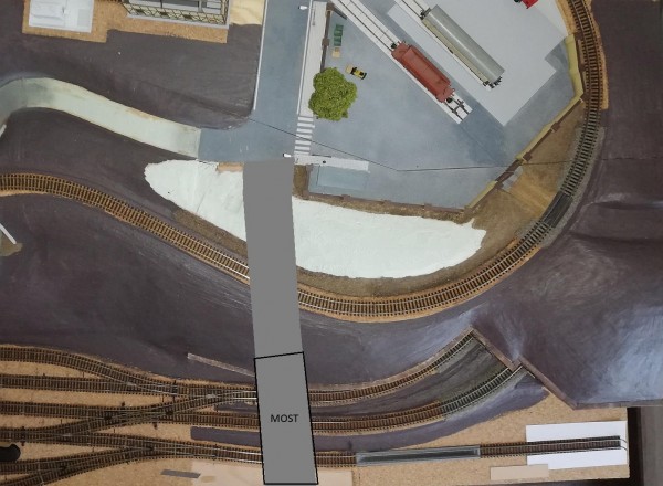

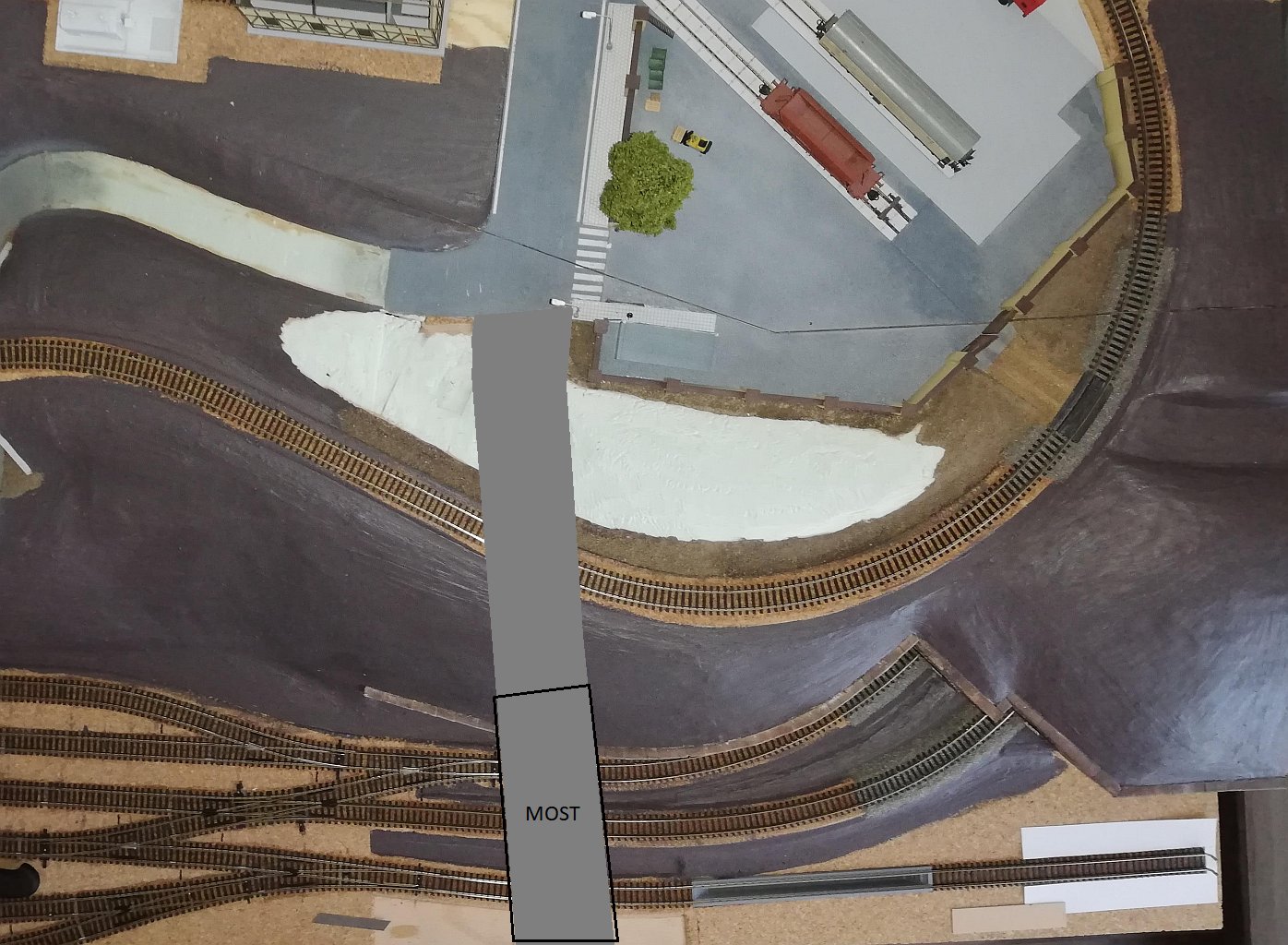

Když shrnu tu pravou stranu, tak z diskuzí mi vyplývá, že největším problémem je u továrny ukončená silnice. Při brouzdání po netu jsem se díval na jeden modul s mostem a napadla mě taková myšlenka. Silnici prodloužit rovno s dalším přejezdem a mírně klesajícím mostem ji vést přes odbočnou stanici a na kraji panelu postavit pilíř a zde silnici zaříznout. Bylo by toto řešení lepší než stávající? Raději jsem to načrtl, aby to bylo jasné. Šířka panelu je 1 metrů, tedy silnice by měla něco přes 120 metrů v reálu. Dolní okraj obrázku je přední okraj panelu.

Příspěvekod JanoH0e » sob 26 říj, 2019 8:11 am
Radšej nie. Jedine, že by sa ti veľmi páčilo a chcel by si to mať silou mocou. Ale inak zlý nápad.

Příspěvekod Ivan » sob 26 říj, 2019 8:55 am
Já bych to také nedělal, zkazil by to dojem i na nádraží, nejsou takové mosty moc běžné.
Osobně bych silnici ukončil u fabriky a dolu k dolu jen štěrkovou trochu zarostlou.
Turisté by chodili z nádraží pěšinou, která by předcházela koleje třeba někde u zhlaví, ať nelezou přes koleje ve stanici.

Příspěvekod hopeter » sob 26 říj, 2019 4:42 pm
Most určitě ne. Zkusím ti navrhnout tohle:
Podle rovinky tratě udělat opěrnou zeď abys získal větší plochu pro ten plac u vjezdu do areálu. Plochu protáhnout až ke zdi a ukončit zábradlím. Z placu by ještě mohla pokračovat cesta kolem plotu fabriky přes přejezd kamsi někam. Jestli bude na place točna autobusu , parkoviště nebo jen volný plac je celkem jedno. Cesta k šachtě už by byla třeba stará kostková nebo zpevněný štěrk aby nebylo moc přeasfaltováno. Cesta kolem fabriky třeba jen polňačka.

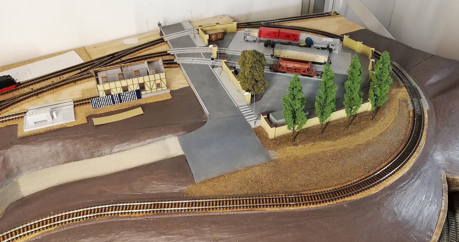

Příspěvekod Trixt » čtv 31 říj, 2019 3:58 pm

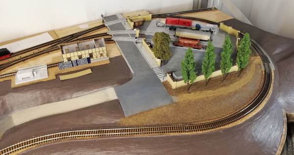

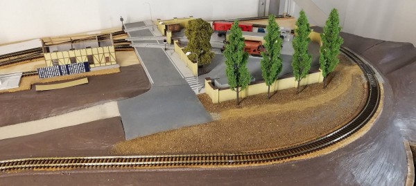

Jen malý dotázek pro ujištění. Mysleli jste to s parkovací plochou, řadou topolů a tou polňačkou z parkovací plochy okolo fabriky takto? Vše jen prozatím zasypáno hlínou.

Příspěvekod prcek » čtv 31 říj, 2019 4:12 pm
Pokud se me tyka tak topoly jsem myslel takto. Jen si, kdyz to vidim, nejsem jisty, jestli ti nebudou prekazet ve vyhledu pri manipulaci.
Co se tyka polnacky (to nebyl muj navrh) - pokud by po ni nekdo jezdil, tak by byla u prejezdu mene prudka zatacka (lidi jsou lini) a vedla by na nej vic sikmo, pokud jen chodil, byla by asi uzsi.

Příspěvekod dfrolek » čtv 31 říj, 2019 4:50 pm
Tu asfaltovou točnu bych pořádně rozbil. Výmoly, záplaty.. Přece jenom se na ní točí náklaďáky a z dolu najíždějí přetížená auta s rubaninou (nebo co se tam těží) :) Měla by se tak opticky prolnout se štěrkovou a polní cestou.

Příspěvekod Trixt » čtv 31 říj, 2019 5:27 pm
prcek píše:Pokud se me tyka tak topoly jsem myslel takto. Jen si, kdyz to vidim, nejsem jisty, jestli ti nebudou prekazet ve vyhledu pri manipulaci.
Topoly manipulaci nepřekáží. Výška panelu nad zemí v dolní poloze je 75 cm a na plochu továrny dosáhnu bez problému. A musím uznat, že ty topoly vypadají v reálu pěkně. Takže díky ti za nápad. :)
prcek píše:o se tyka polnacky (to nebyl muj navrh)
Ano, těch nápadů bylo více, s polňačkou přišel Hopeter. :) Její šířku buď mohu nechat na vozidlo, ale samozřejmě se dá při sázení vegetace později upravit i na zarostlou polňačku nebo dokonce na pěšinu. Zatím nevím. ;)
dfrolek píše:Tu asfaltovou točnu bych pořádně rozbil. Výmoly, záplaty.
To se dá kdykoliv provést. ;) Silnice je dělána z jemného písku a přetažena tmelem, takže nebude problém později vydlabat nějaký ten výtluk. ;)

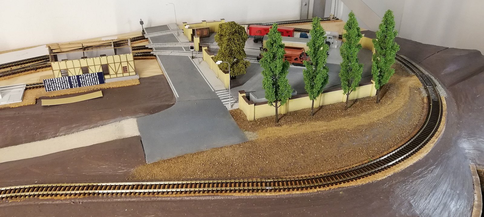

Příspěvekod hopeter » čtv 31 říj, 2019 6:43 pm
Za mě dobrý ale už sakra koukej zahodit to pravítko a udělej něco křivě... Třeba takhle. :wink:
Ta polňačka je dobrá , jen jak bylo řečeno ten oblouk u přejezdu trochu větší a cesta může být přes koleje i šikmo. Počítal bych ji tak pro traktory ne moc rozježděná aby tam mohli jezdit i chataři.

Příspěvekod Dusan » pát 01 lis, 2019 1:20 pm
Já bych celou točnu silnice zrušil, vjezd do fabriky zatočil co nejdřív, směrem od výtopny k topolům bych protáhnul další stromy a vůbec celý prostor (svah) až k té širé trati vyplnil keřama a podobným borčusem, klidně mezi tím může vézt i ta polňačka, pokud má být. Aby to bylo prostorově oddělené a mělo hloubku. Ta silnice i s tou točnou to prostorovou hloubku akorát zabíjí.
