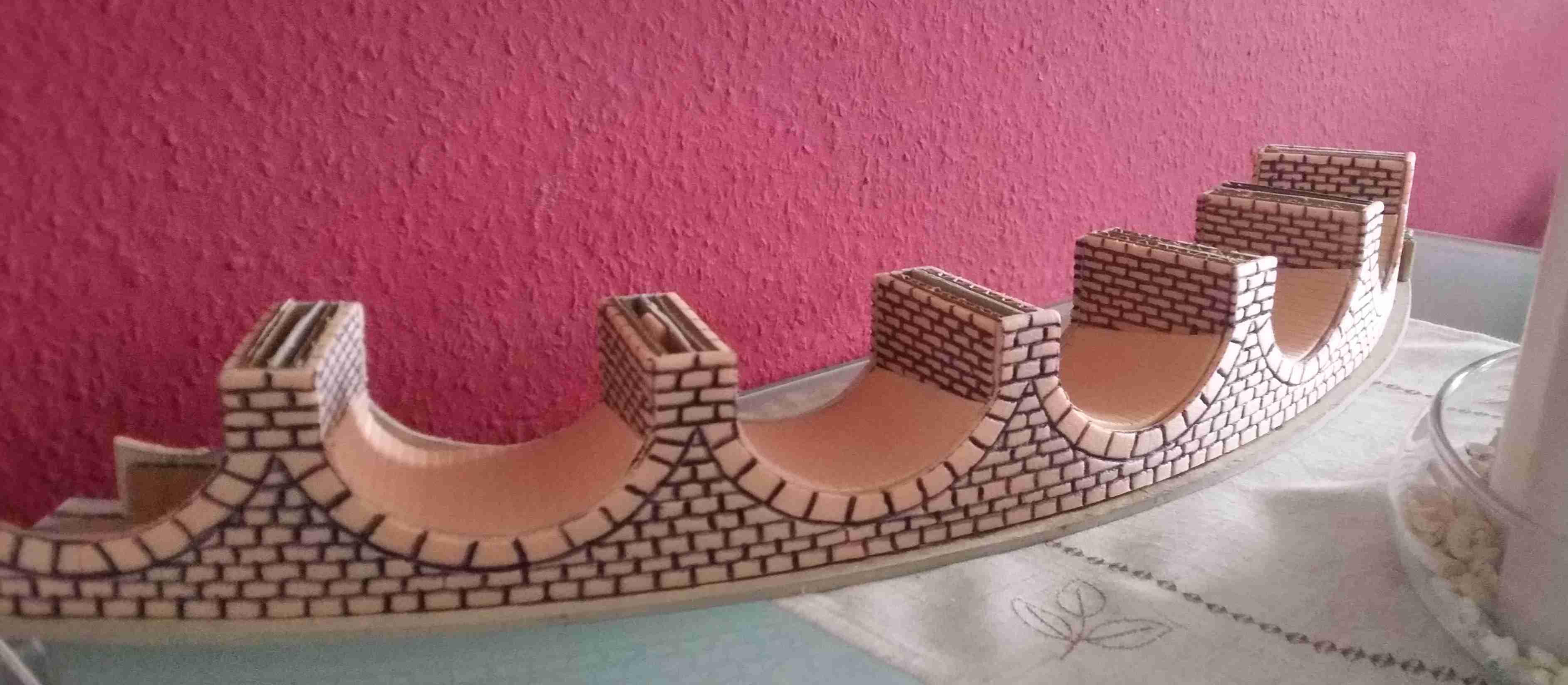

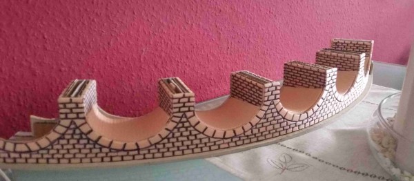

Práce na mostu pokračují sice není moc času, ale mám připravené kónusy na zalepení... pak to nejhorší most jde přes dva segmenty, takže buď ho fiknu což se mi moc nechce nebo ho nějak usadit, aby ten kus trčel na odnímatelném segmentu...

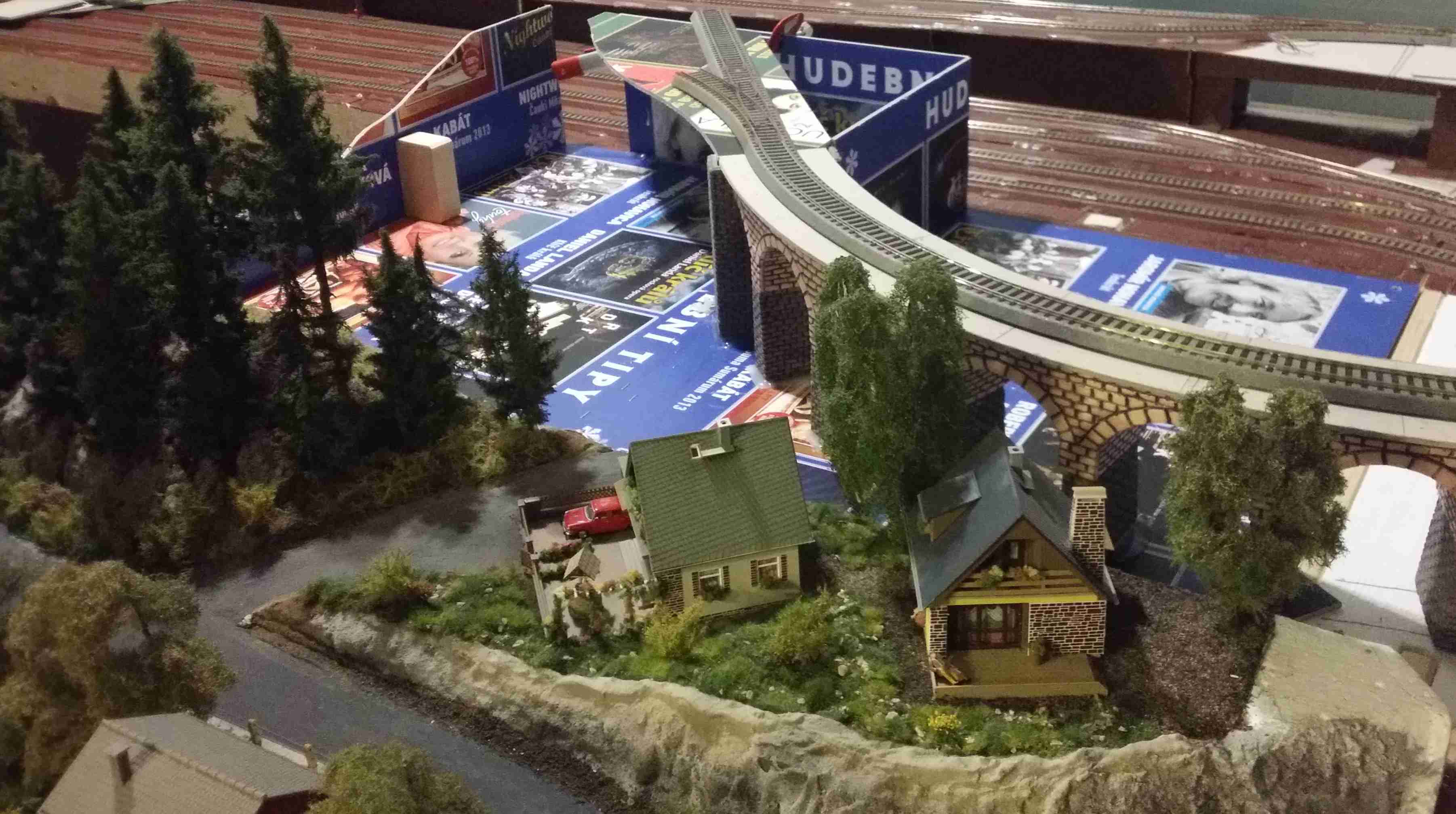

Tak nakonec jsem mezi segmenty vyrobil střední předposlední segment :) na kterém bude most a bude se přes tento segment pokračovat do horní stanice. Protože se musím dostat do skříně za segmenty což doposud jde - od začatku jsem měl z tohoto dílu strach. Nakonec vše lehce jako vždy když se použije hlava vyřešeno. Segment jsem upevnil na panty a pokud budu potřebovat jen jej sklopím dolu k zemi. Již mám přiděláno sklapovačka ok, tak už jen osadit most, aby po sklopení a znovu narovnání byl ve stejné pozici :) a nepadaly vlaky dolů.....:) foto bude příště až tam bude most. Mějte se.

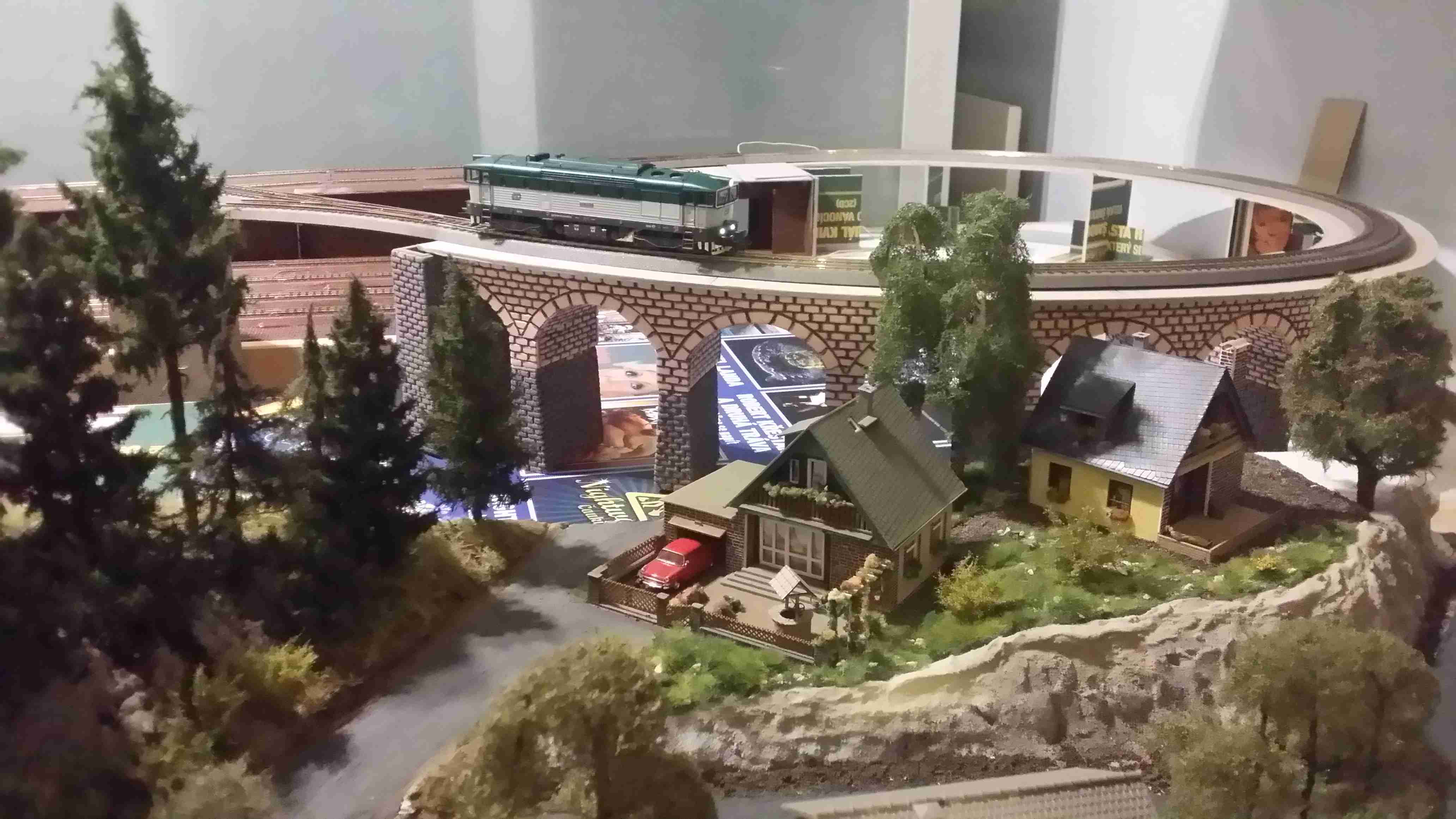

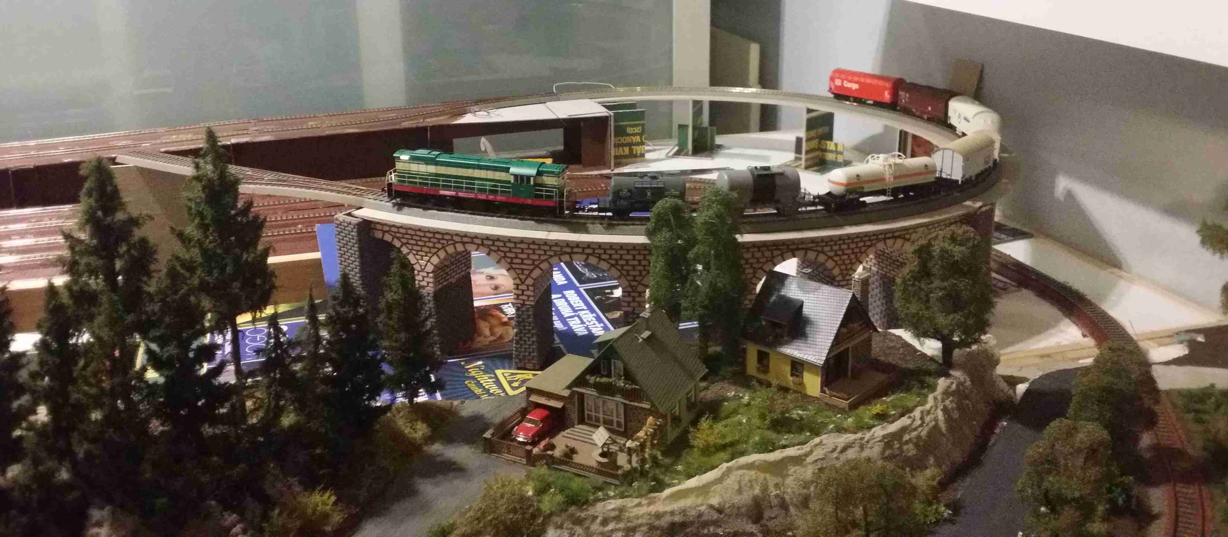

Tak dnes to byl bájo modelářský den, rám jsem opatřil deskou z kartonu 4mm, takže dostatečně tuhé usadil jsem most nohy jsem fixnul tavkou nějakéj ten bok a další příště.Už se těším až protáhnu ten lesejk do kopečka tam bude hub :)

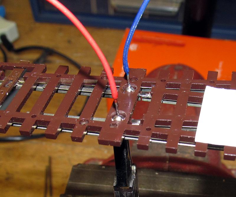

Ahoj tvoje kolejiště se mi velmi líbí a pár rad jsem s tvého vlákna už načerpal a jelikož taky něco malého zkouším vytvořit z kolejiva Roco- GeoLine, sem se chtěl zeptat jestli pájíš také všechny spojky kolejí ?

Zdravím, ano letuji všechny spoje kromě výhybek tam mám izolované spojky...mám to tak vyzkoušené a je všude kontakt...

Ahoj, když tak prosím popiš jak to pájíš.
Protože moje zkušenost: Roco spojky jsou z nějakého lepšího asi nerez ocelového plechu, jsou celkem pružné a zároveň celkem předpružené, takže tyhle spojky se pěkně jakoby zařezávají mezi patu a stojinu kolejnice a je to spolehlivé i bez pájení. V podstatě bez nějaké agresívní pájecí vodičky je nelze spájet. Můj názor je ten, že než nějaké svinstva na pájení do elektriky tak raději nic. Pokud jsou nějaké obavy ze ztráty kontaktu, tak pájet drátky na kolejnice zespodu v místě toho okýnka pod patou, to se dá pájet vhodným postupem jen za pomocí tavidla co je v každé běžné trubičkové pájce.
Potenciální slabina všech vyhýbek Roco jsou kloubové jazyky a kontakt v nich, když se koleje různě barví patinují atd. Řeším to tak že každý jazyk má připájený extra drátek k napájení. Je to náročný na vhodný postup, k čepu je totiž připájený i jazyk vybroušený z kolejnice. Potenciálně se to může rozpájet, nebo příliš připáct. Na fotce je vyhýbka Rocoline - jazyky jsou naprosto identické s Geoline. Postup můžu podrobně popsat. Pájím to bez jakýhkoliv sraček, kyselin a vodiček, jen pájka a tavidlo co je uvnitř.

Nevím jaké spojky má RocoLine, ale já mám Geoline a letuji je úplně obyčejně cín + kalafuna a spoj krásně zateče a nejedná se o "studeňák"...jiná situace je FML tam jsou opravdu masivní spojky(mám pár kousků doma) psal už o tom tady Míra s tím, že napájí jen z pár míst. Já nechci spoléhat na náhodu a hledat pak problémy, takže si kusovky propájím a mám klid - je to přeci hračkové kolejivo jak se tu píše...

To je divný. Ty Rocoline i Geoline koleje co mám já mají stejný spojky, se stejnými vlastnostmi, bez chemie pájení ani ťuk. Můžeš prosím dát nějakou fotku toho pájeného spoje?
