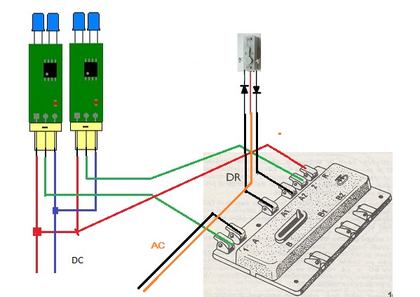

To fungovat nebude.
Jestli ty šipky u konrádů a u přepínačů představují diody, pak pro všechny vlevo bude dioda pólována proti tyristoru. Tyristor se ani neotevře.
A pro všechny vpravo se tyrisor neotevře, protože potřebuje kladný proud do elektrody G (ne K). Nejlépe přes odpor a spínač buď z anody tyristoru, nebo z kladné svorky napájení.
Pokud se spínač mezi anodou a katodou dá bez odporu, může se "propálit" řídící přechod.
Kromě toho se z tyristoru při napájní střídavým napětím stává dioda.

No jsem si myslel,že to tak jednoduchý nebude. Za výklad dekuji i když mi moc nepomohl. Tohle je asi nad moje schopnosti.
Potřeboval bych to eventuálně nakreslit do obrazku. Ne však značkou,ale konkrétním tyristorem.

Tyristorem to půjde spínat, pokud použiješ stejnosměrné napájení.
Pak sepneš tyristor kladným pulzem do G a rozepne se ti na koncovém vypínači.

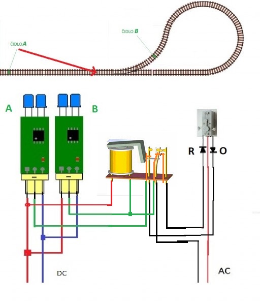

Příspěvekod Tomáš » ned 12 črc, 2015 7:00 pm
pokus č.1 :|

Já bych to vyřešil následovně:
Senzor A umístit cca 2-5 cm před výhybku na vjezdu, senzor B cca 10-15 cm před výhybku u výjezdu.
Funkce následující: Vlak jede do smyčky, výhybka je postavena rovně. Přes rozepnutý kontakt relé se nedostane signál ze senzoru A na relé, to nespíná a výhybka je v klidu. Vlak odjede ze senzoru A a pokračuje smyčkou. Po najetí na senzor B sepne relé, výhybka se přestaví a vlak může pokračovat, najíždí na senzor A, který podrží relé po celou dobu pohybu vlaku po výhybce. Po odjetí ze senzoru A relé odpadne, výhybka se přestaví do polohy rovně a smyčka je připravena na další soupravu. Podobně lze vyřešit i reverzaci trakčního napětí ve smyčce. Jednoduché, spolehlivé,...

Takže jestli to chápu,mělo by na to stačit pouze klasické relé?

Ano, stačí ti na to klasické relé. Ty potřebuješ sepnout stejnosměrným proudem cosi, co ti pustí střídavý, to je celý problém. To čidlo je sepnuté, když je zastíněné + 2s navíc. Takže nereaguje na mezery mezi vozy a nepulzuje, tak to udrží relé připojené po celou dobu průjezdu vlaku.

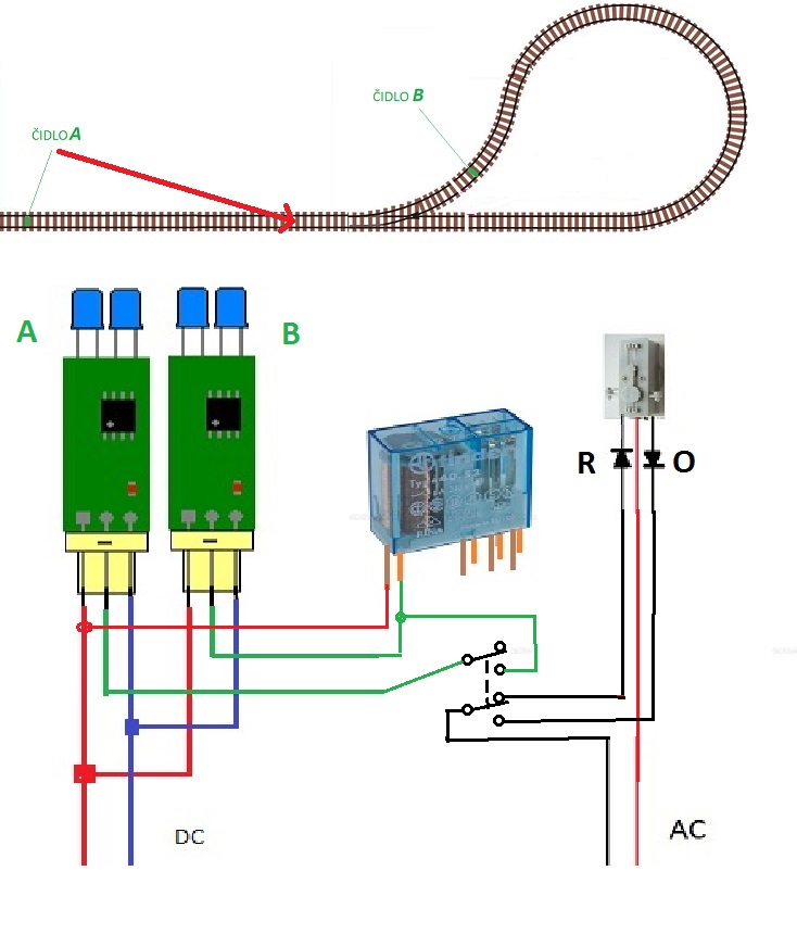

Příspěvekod Tomáš » ned 12 črc, 2015 8:02 pm
Stačí když mi řekneš,jestli ten poslední obrázek mám správně a je hotovo...problém vyřešen. :lol: To,že se tam dá nastavit to zpoždění je dobrá věc. Plánuju tím napájet i další věcičky. Důležité je,že už vím jak to čidlo zapojit. Potřebuju to mít nakreslený úplně polopatě,ne značky,ty mi nic neřeknou. Jak jsem vzpomínal,pro mě byly ideální ty návody Zeuke/BTTB to bylo pro mě ideální,Barevné,přehledně značené,popis pro blbý :D

Barbucha píše:Ano, stačí ti na to klasické relé. Ty potřebuješ sepnout stejnosměrným proudem cosi, co ti pustí střídavý, to je celý problém. To čidlo je sepnuté, když je zastíněné + 2s navíc. Takže nereaguje na mezery mezi vozy a nepulzuje, tak to udrží relé připojené po celou dobu průjezdu vlaku.
Obávám se, že s jedním relé to nebude fungovat. Tak jak je to namalované, tak když vlak opustí snímač, relé pustí a přehodí to výhybku zpět do výchozí polohy - podhodí pod vlakem.
Použití bistabilního relé TT asi taky nebude fungovat, protože ten snímač má max. proudové zatížení 200 mA a to TT relé ho určitě zničí.

Příspěvekod Tomáš » pon 13 črc, 2015 7:05 am
No,když vlak opustí posledním vozem snímač,tak je tam přece 2s prodleva

Příspěvekod Barbucha » pon 13 črc, 2015 7:38 am
sidlo píše:
Vzdálenost mezi snímači musí být délka soupravy + 2 vteřiny. Snímač A by měl být těsně u výhybky, pak s tím nebude problém. TT relé jsem vyloučil hned na začátku, to opravdu nejde. Pro úplnou bezpečnost by se dal snímač B zdvojit. Druhý by byl u výhybky.
