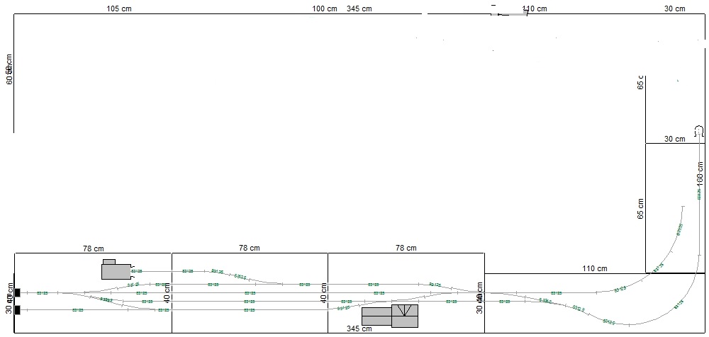

Příspěvekod Jeňa Sova » ned 14 pro, 2014 8:42 pm
Menší tunning. VK je nyní oficiálně modulová. Chtěl jsem, aby lokálka nadjížděla mostem hlavní trať, ale nedaří se mi to tam dostat. V koncové stanici jsem udělal taky pár malých změn. Akorát se opravdu bojím toho prostoru. V té levé části bude u stolu židle a ten průchod do pravé má 40 cm. Nesmím přibrat :shock: Já už vážně uvažuji nad blbostma. Tuhle mě napadlo, že si udělám úzké kolejiště dokola kolem celé místnosti se sklápěcím mostem přede dveřma. Ach jo... :lol:

Příspěvekod Barbucha » ned 14 pro, 2014 8:48 pm
Jeňa Sova píše: Tuhle mě napadlo, že si udělám úzké kolejiště dokola kolem celé místnosti se sklápěcím mostem přede dveřma. Ach jo... :lol:
Ale to není úplně blbej nápad :-) .
40 cm je v pohodě, nedávno lidi chodili šedesátkama dveřma a vešli se (bytový jádra v panelácích). Na práci je to trochu horší, ale dá se to přežít.

Příspěvekod Martin Justiz » ned 14 pro, 2014 8:53 pm
Barbucha píše:
uzke dokola je velmi dobrej napad :wink:

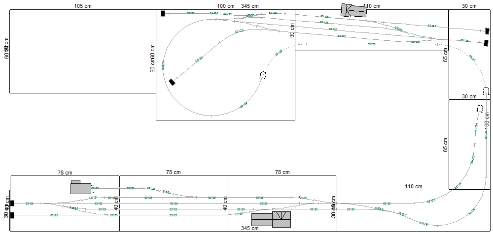

Příspěvekod depo201 » pon 15 pro, 2014 4:45 am
Jeňo,
dobré rozhodnutí s modulovou stanicí. Jestli přemýšlíš o okruhu, rozhodně tím získáš potřebný prostor a zmizí ti to "nádorové" místo s vratnou smyčkou do které je podle mě nesmyslně vložen tunel, který zde bude naprosto nepřirozený. Moje rada je smazat vše co je nahoře v severní části a začít znovu dumat, jak by to šlo, kdyby jsi měl jeden spojovací díl u dveří odklápěcí (nemusí tam být přece nutně velký most). Může to být kus vyztužené překližky proti prohnutí, který při potřebě projít prostě zvedneš a zaaretuješ do polohy - průchod volný. Touhle úpravou zmizí ostré oblouky na celém kolejišti (ty co nezmizí se budou dát lépe schovat do tunelů :) ) a získáš opravdu reálnější návrh kolejiště i pro větší soupravy.
Samozřejmě můžeš i vylepšit svůj pracovní prostor, popřípadě modulovou stanici rozšířit na 40cm.

Re: TT "kolejiště do dílny" - 240 x 160 cm
Příspěvekod Jeňa Sova » pon 15 pro, 2014 9:12 am
Myslíš, zrušit vratnou smyčku? Tak, mohl bych udělat odkryté SN pro lepší manipulaci. Nebo nechápu jak to myslíš...
Příspěvekod depo201 » pon 15 pro, 2014 9:51 am
Omlouvám se, máme děsnej šrumec v práci, promazal jsem všechno co se mi nezdá, tím se ti otevřelo spoustu prostoru a času k přemýšlení :)
Příspěvekod depo201 » pon 15 pro, 2014 9:55 am
SN bych situoval pod modulovou stanici z důvodu dobré přístupnosti pro čištění kolejí a pokud bys chtěl otáčet vlaky jako my na modulovce, tak do pravého horního/dolního rohu bych přidal smyčku... dále už určitě pomůžou kolegové, ale ten předchozí návrh se mi opravdu nezdál dobrý.

Příspěvekod Jeňa Sova » pon 15 pro, 2014 10:02 am
Dobrý nápad, umístit SN pod Kraš. Smyčka by mohla být i tam, kde je s tím, že bych ji zmenšil. Teď je tam oblouk R353, takže se to dá zúžit. Každopádně stůl musí v místnosti zůstat. Vzhledem k umístění zářivek a zásuvek by bylo vhodné, aby zůstal na stěně, na které je.
Jen mám takový dotaz - v jaké vzdálenosti by měly být koleje od pevných objektů (myslím stěnu)? Větší, než je průjezdný průřez?
