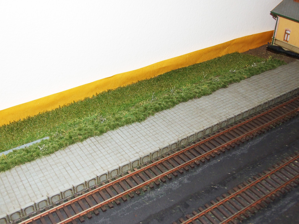

No tak to vypadá parádně!! Taky jsem si takhle dělal nástupiště k nádraží, ryl jsem dlaždice do styroduru mikrotužkou :wink:.

Nástupiště máš parádní .....když se chce tak to jde....jasně je možno si něco koupit, ale většinou polotovary nepasují rozměry a podobně.... naše "rukodělně výrobky" mají taky své mouchy, ale potěší více alespoň mne :D

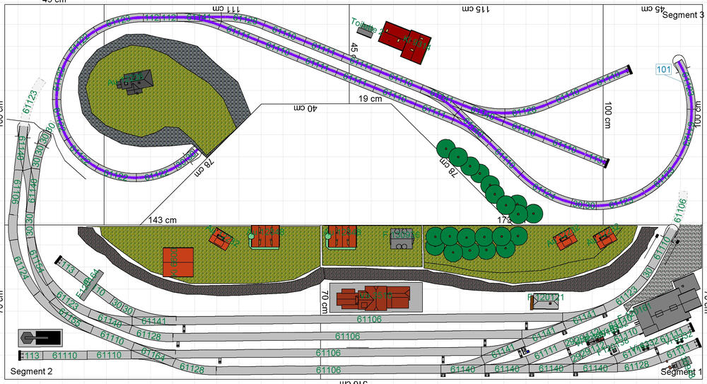

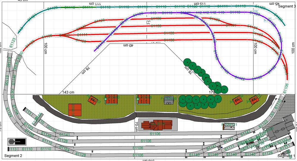

Zdar pánové, zdá se, že došlo k drobnému nepochopení plánku. Aby Zdeněk měl kde otáčet lokomotivy, byl návrh rozšířen o podzemní "mezipatro" (místo na to je), kde by byla pouze ona zmiňovaná smyčka. Přikládám pohled na jednotlivé vrstvy, jak to bylo zamýšleno. Nahoře skryté části, dole viditelná část. Aby Zdeněk nepřišel o už budovaný krásný obloukový most, bylo uvažováno, že se z mostu stane oblouková "estakáda", která byla vybudována na místě proto, aby nedošlo k sesuvu tratě vedené na svahu. :)

Tak a máte vysvětleno slovo autora...Tome ještě mně napadlo, že by ta smyčka rovnou mohla padat do toho vrchního SN mám už ho hotové... jen bych nahoře vyhodil výhybku....a pokračoval do tvé smyčky....co myslíš?
Zkoušel jsem si zobrazit v 3D a nevím ....

Zdeňku, asi jsem to úplně nepochopil. Můžeš mi to poslat do mailu? Stávající SN na "hlavní trati" uvažuju v úrovni 0 mm stejně jako odbočnou stanici (předpokládám, že sis stavbu zbytečně nekomplikoval), smyčku na vedlejší trati v +75 mm a horní stanici v úrovni +150 mm.

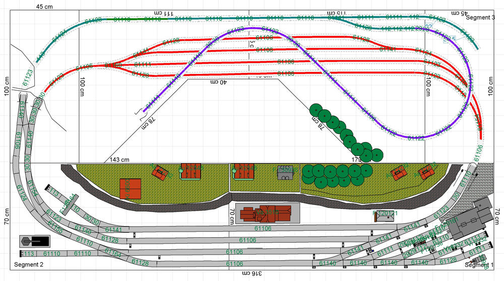

Tak jsem se zamyslel, asi takhle? :)

Do toho zeleného úseku dejte ještě výhybnu a nebude to mít chybu. :D

75 fakt není moc, měl jsem 110 a na hloubku 500 a byl to pěkný opruz tam něco montovat, nebo dokonce měnit přestavník výhybky. Nech to uležet nebo vyzkoušej, co tam budeš muset při údržbě dělat. Mně tam trochu zasahovala návěstidla, ale jen ve zhlavích.

JJ máš pravdu minimum je 90 mám všude víc jen to mám nastaveno v programu - ještě by šla spirála jeden zavit,ale už by to moc zvedlo oproti zbytku....necháme to zatím ležet mám toho dost na rozestavených modulech
P.S. pořád je ve hře průchod vedle do pracovny kde se loko v pohodě otočí :D :D , ale psst
