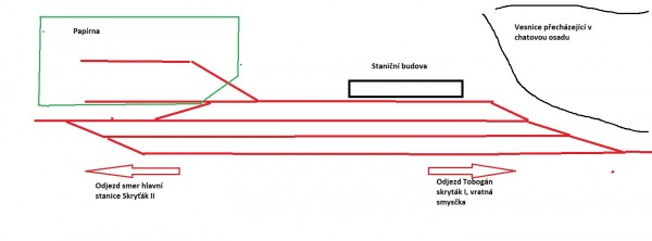

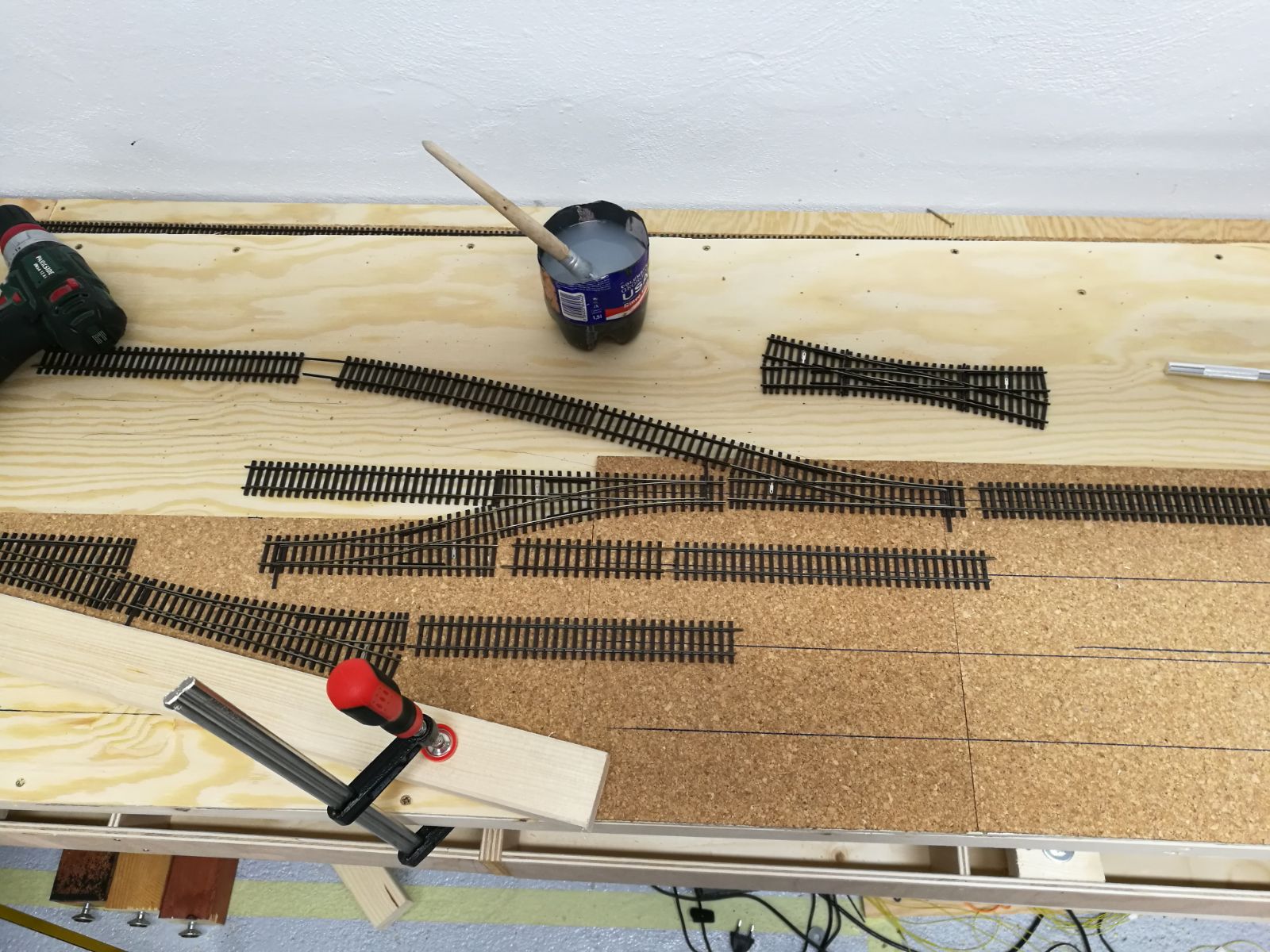

Mám dotaz. Trohu jsem prekopal vedlejší stanici a chci se zeptat jestlli to neni takto nesmysl. Milan snad promine muj zasah :)
Puvodní verze
Navrhovaná úprava
vedlejší stanice.png (14.44 KiB) Zobrazeno 6854 krát
Naposledy upravil Edys dne sob 30 pro, 2017 9:20 pm, celkově upraveno 1

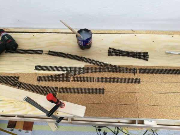

Příspěvekod Edys » sob 30 pro, 2017 9:15 pm
Takhle něja by to vypadalo v realu

Na môj vkus by tam bolo veľa koľají. Hlavne ak pod stanicou vedie rieka. Ja by som ubral aj koľaje v stanici. Ale to už je vec staviteľa. Viac prírody rozhodne neuškodí.

JanoH0e píše:Na môj vkus by tam bolo veľa koľají. Hlavne ak pod stanicou vedie rieka. Ja by som ubral aj koľaje v stanici. Ale to už je vec staviteľa. Viac prírody rozhodne neuškodí.
Koleji tam neni moc. Me by se to takhle líbílo jen jestli to není uplně mimo. Me právě kvuli té řece napadla třeba papírna.

Budeš musieť prekopať stanicu - staničnú budovu, usporiadanie stanice. Zase dať tam papiereň, to zaberie miesto, bude treba posunúť svah tratí za stanicou atď. Niekedy je menej viac.

Edys píše:
Nebylo by lepší tam nechat les, který opticky odděluje přední a zadní trať? Když už tak tam dej nějakou malou továrnu nebo třeba klasickou sýpku: http://igramodel.cz/cs/prumyslove-h0/64 ... lc-h0.html. Papírna se tam dle mého skromného názoru nevejde.

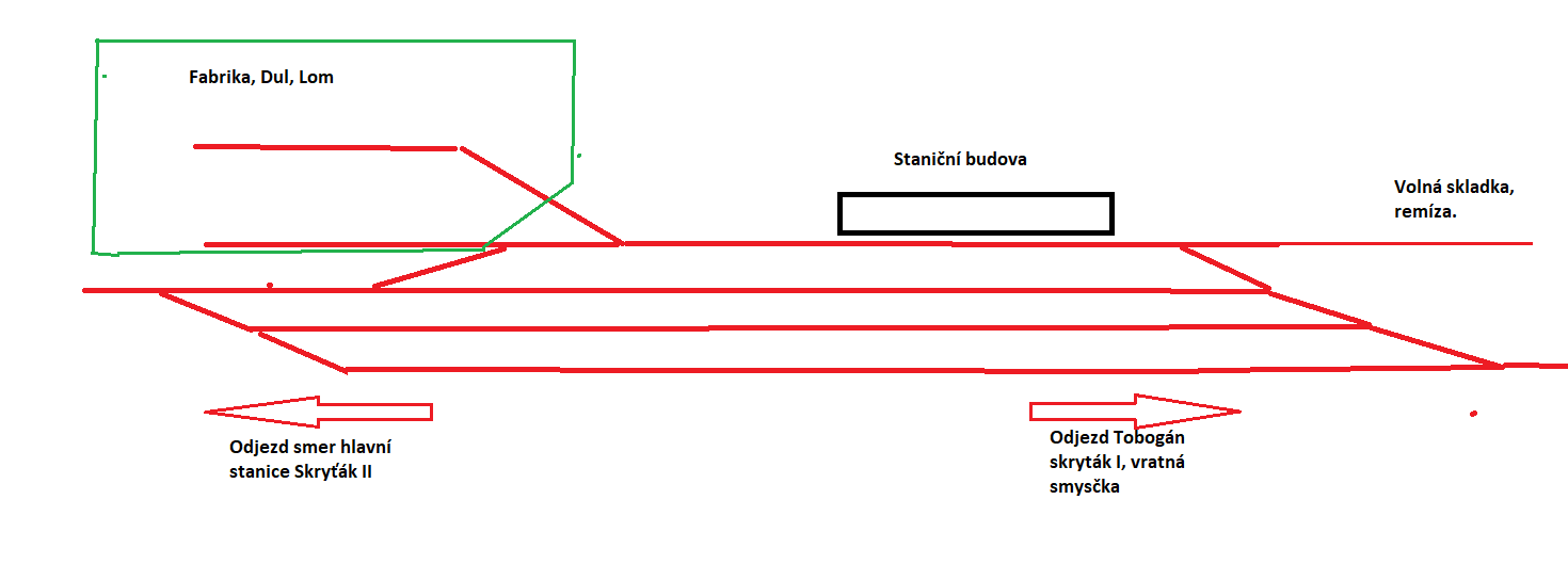

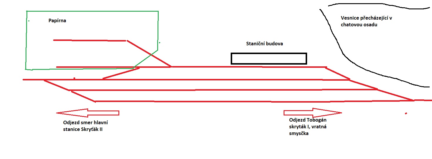

Příspěvekod Edys » sob 30 pro, 2017 9:44 pm
Proč papírna muže být malá. Logika: Z pily se vozí drevo do celuozky (na druhé staně kolejiště) z ní zeluoza do papirny (kartonážky) a papír do města. Zajímavý provoz.
trocha změna

Příspěvekod JanoH0e » sob 30 pro, 2017 10:01 pm
Malá papiereň - drevo závod nemá vlečku. Jednoducho sa neoplatí. Bližšie Hank. :D K tomu priestoru - máš tam svah od koľaji. Musel by si tam mať oporný múr, oporný múr k tunelu a pod. Pozri si výškové plány. Preto aj M.F. dal staničnú staničnú budovu do svahu. Takže to tam bude vyzerať ako u "oporného múru". Celý priestor draho obstavený kvôli malej papierni? A ešte u stanice, ktorá je hlavne výhybňa pre zvýšenie priepustnosti trate. Nie žeby to nebolo možné, ale musí to byť "logické". V podstate by bola papiereň v mieste skladiska, kde je lepší prístup k vode a viac priestoru. Tlačiť vodu hore a ešte planírovať svah kvôli "malej papierni" je nezmysel.

Ahoj, už v Milanově návrhu je to dost nahuštěné. Pořád si myslím, že by tam byla lepší spíš jen dvoukolejná stanice/výhybna s budovou u okraje.
To, že to teď nevypadá není úplně blbě, ještě neznamená, že se to nezmění až, až tam budou další dvě trati. Uvědom si výškový rozdíl..

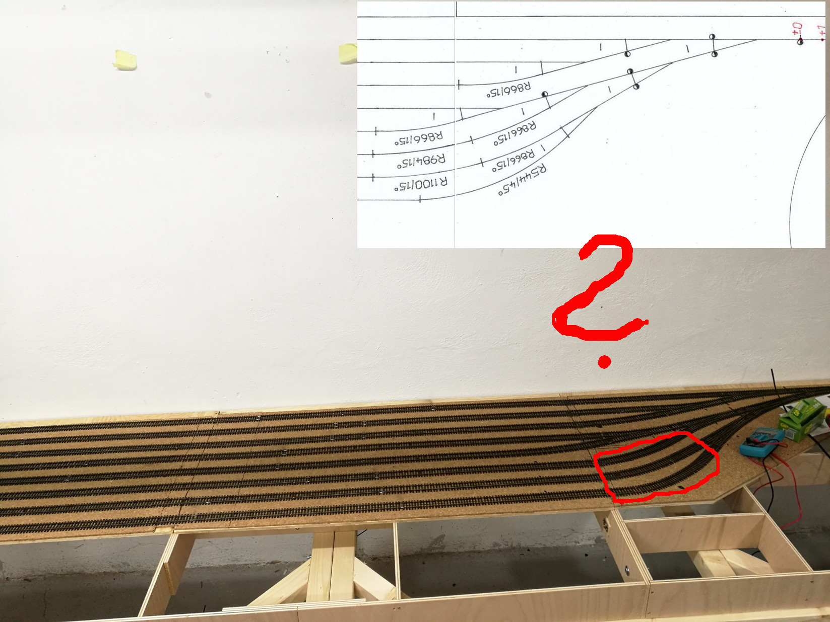

Příspěvekod milan ferdián » pon 08 led, 2018 6:34 pm
Re: H0 - Slaný předměstí 3950x5700
Příspěvekod Edys » pon 08 led, 2018 6:50 pm
Co?
http://www.moje-vlacky.cz
Edys
Příspěvky: 627
Bydliště: Slaný, práce Praha
Příspěvekod Myšpulín » pon 08 led, 2018 7:02 pm
Že by poloměry oblouků?
Příspěvky: 1571
Příspěvekod Edys » pon 08 led, 2018 7:40 pm
No možná mě to trochu ujelo. Naštěstí je to skryťák. Dám si příště pozor.
Edys
Příspěvky: 627
Příspěvekod milan ferdián » pon 08 led, 2018 7:53 pm
Myšpulín píše:Že by poloměry oblouků?
:idea:
Edys píše:No možná mě to trochu ujelo. Naštěstí je to skryťák. Dám si příště pozor.
Tady nejde o to ujetí,ale zkoušel jsi projet na těch obloucích všechny hnací vozidla,hlavně čtyřosé a soupravy "Y" :?:Ty tvoje upravené poloměry oblouků určitě máš dle mého tipu pod R350. Milan

Příspěvekod michal_n_cz » pon 08 led, 2018 8:33 pm
milan ferdián píše:
:idea:
Teď je to ještě snadné předělat a doporučuji to - skryťák/neskryťák - je to úplně zbytečně prudký. Tyhle 15° vyhýbky se dají bez problémů za srdcovkou srovnat na nějakých 12,5 - 12° a ty protioblouky pak pěkně vyjdou plynulé. To není o tom jestli projedou 1, 2, 3 Ypsilóny. Vyrobci mají různě více či méně kvalitní kinematiky, různě těžké (spíš lehké) a dlouhé vagony.
