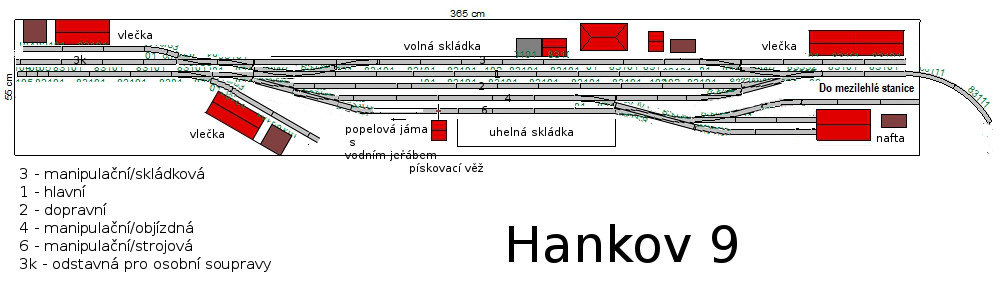

Příspěvekod milan ferdián » stř 06 led, 2016 10:25 pm
Trochu jsem si pohrál,abych si odreagoval od počítaní :wink: .
Příspěvky: 12200
Re: TT kolejiště do U 155x465x360cm

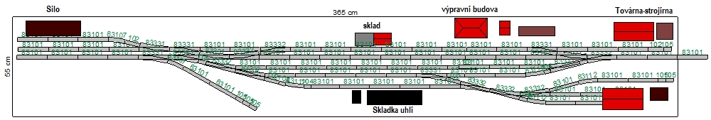

Příspěvekod hank61 » čtv 07 led, 2016 7:31 am
milan ferdián píše:Trochu jsem si pohrál,abych si odreagoval od počítaní :wink: .
Teda Milane. Velice děkuji a co na to říci? Je to sice náročnější, než jsem původně uvažoval, ale jak na to koukám, tak by to mohlo být mimo jiné, provozně velice zajímavé. Tu obsluhu parních lokomotiv, jejiž řešení je podobné té původní Dobříši, bych ještě zvážil, ale rozhodně ji nezavrhuji. Ještě si ty páry pomatuji, a tak co kdybych někdy zatoužil po troše romantiky parního provozu III. epochy. :wink:
Překreslil jsem to ve WT a jen mě momentálně nenapadá co s tou šikmou vlečkou. Jestli nějakou volnou skládku apod...
Apropó: Můžete mi někdo poradit jak ve WT otáčet budovy??? :D
Příspěvky: 2601
Příspěvekod milan ferdián » čtv 07 led, 2016 7:40 am
Proč vkládaš mezi výhybky,kousky přímých kolejí ,když používaš dlouhé výhybky (EW2) :?: Na koleji 6 bych to chápal. Rozteč 43 mm v TT bohatě stačí.Volná skládka je situovaná vždy vedle skladiště s rampou.Ten sklad s rampou vrať tam kde byl předtím.Pro železnici je důležitá nákladní doprava než osobní.Ta šikmá vlečka může být uhelné sklady.Manipulace s vozy bude jednoduchá jak facka :wink: .
edit:ten wintrack máš nějaký divný,jednou máš koleje tenké a potom normální.
Příspěvky: 12200
Příspěvekod hank61 » čtv 07 led, 2016 7:48 am
Milane. Já bych tam ten sklad dal, ale nějak jsem nepřišel na to jak natočit budovu podél šikmé koleje :-)
Příspěvky: 2601

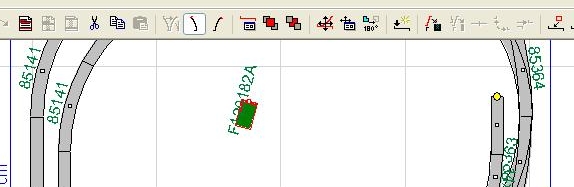

hank61 píše:Apropó: Můžete mi někdo poradit jak ve WT otáčet budovy??? :D
Já používám Ctrl-I (velké i) a pak si měním úhel otočení objektu.
Najedu tedy myší nad objekt, kliknutím levým tlačítkem ho vyberu, stisknu Ctrl-I a v otevřeném okně si v sekci "Natočení" zvolím požadovaný úhel.

Příspěvekod hank61 » čtv 07 led, 2016 8:51 am
MkTT píše:
Mirek
Díky, ovšem to mi nejde :-(
Příspěvky: 2601

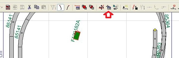

Příspěvekod workous » čtv 07 led, 2016 9:29 am
Oznaš si objekt myší a na horní liště máš symbol 180 klikni na můžeš točit kam chceš :)

Příspěvekod milan ferdián » čtv 07 led, 2016 10:17 am
hank61 píše:Milane. Já bych tam ten sklad dal, ale nějak jsem nepřišel na to jak natočit budovu podél šikmé koleje :-)
Ale já měl na mysli skladiště s rampou u koleje 3 .Posunout blíže ke staniční budově :wink:

Příspěvekod rendo » čtv 07 led, 2016 10:57 am
Ja len poopravim workousa...ked stlacis 180(sa ti len otoci o 180 stupnov),ked stlacis vedla(oznacena sipkov)mozes natacat hocijakym smerom(uhlom)
rendo
Příspěvky: 190
Příspěvekod workous » čtv 07 led, 2016 11:31 am
rendo píše:Ja len poopravim workousa...ked stlacis 180(sa ti len otoci o 180 stupnov),ked stlacis vedla(oznacena sipkov)mozes natacat hocijakym smerom(uhlom)
JJ pravdu díš těsně vedle :)
Příspěvekod hank61 » čtv 07 led, 2016 12:13 pm
Klucí díky. Už s nimi točím :-)

Příspěvekod hopeter » čtv 07 led, 2016 6:01 pm
Strojírnu z pravého horního rohu bych přesunul do levého spodního. Ten horní levý roh je moc našlapaný a vlevo dole je vlečka bez ničeho...
Auhagen má novinkovou továrnu , která vypadá docela hezky česky.
