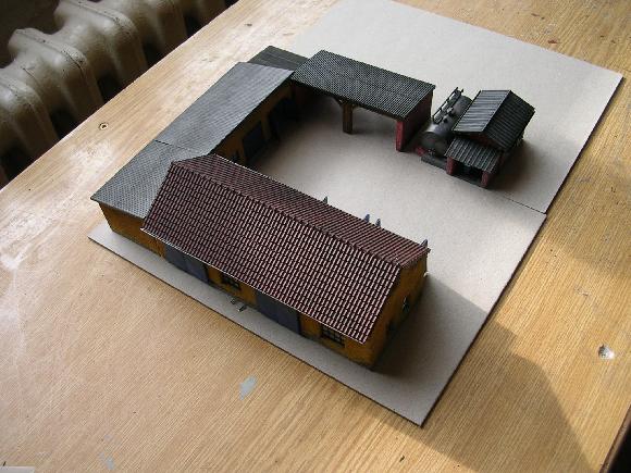

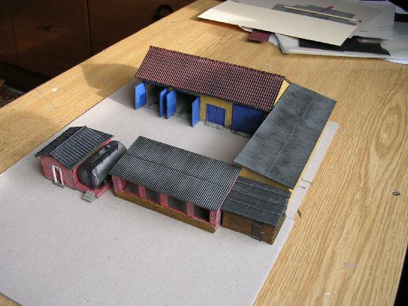

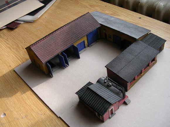

Příspěvekod Jiri Dvoracek » pon 03 bře, 2014 8:17 pm
Ja budu mit skaly nastesti jenom podel dvoukolejky, takze maximalne 20 cm od kraje. Tak to snad zada nejak zvladnou :lol: :mrgreen: Jinak JZD je skoro hotove. Jeste chybi staje pro kone a pak doplnky JZD od Bushe (jimka, silaz, apod.). Takhle bude vypadat zazemi pro auta a zemedelske stroje. Pan je moc sikovny. Stavet to ja, tak by mne asi odvezli nohama napred :)
