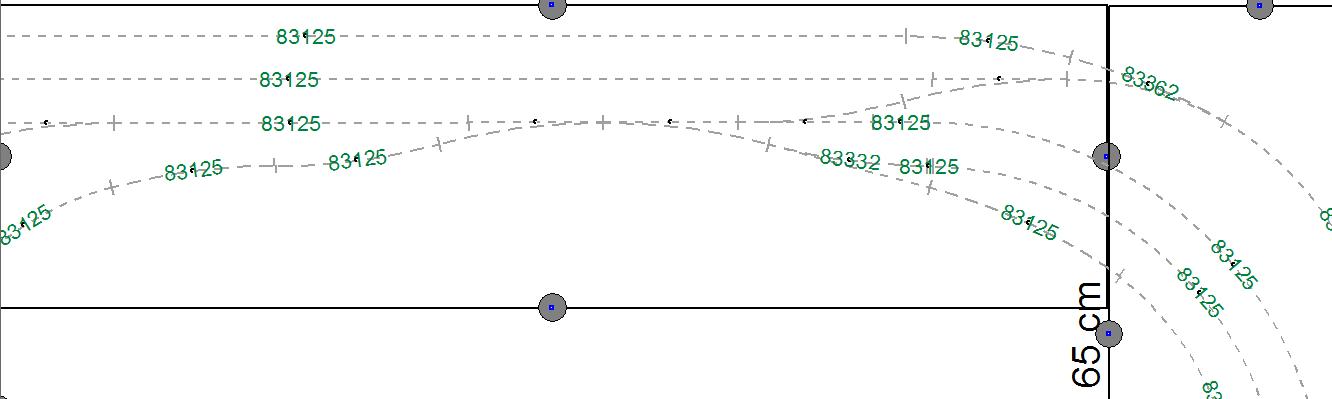

Mezilehlá po zásahu SŽDC :lol:
Editace:
Ještě uvažuji nad prohozením tratí do Kraše. Taky se mi nelíbí, že mezilehlá je celkem nízko, ale s tím bez tobogánu asi nic neudělám při zachování současného kolejového schématu.
Editace 2:
Podařilo se mi zvednout mezilehlou na 85 mm. Udělal jsem zásah v SN a sice mám o 16 cm kratší kusé, nicméně, jsem aspoň o ten centimetr výše s mezilehlou při zachovaném stoupání okolo 3 cm/m.

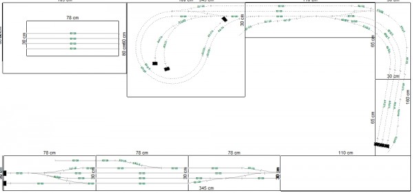

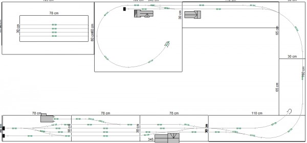

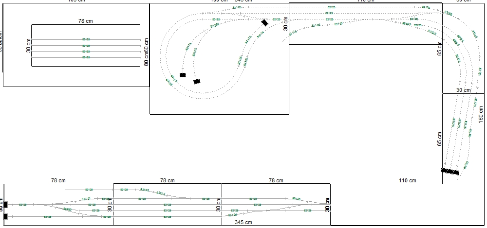

Tak nakonec jsem přehodil i ty tratě. Výsledek je, že kusé koleje v SN mohou, ale nemusí, být odkryty a možná to i vypadá lépe. Nad tímto budu ještě uvažovat. Takže předkládám dnešní poslední verzi.
Viditelná část:
Prodloužen tunel pod mezilehlou žst.
Skrytá část:
Jeňa Sova

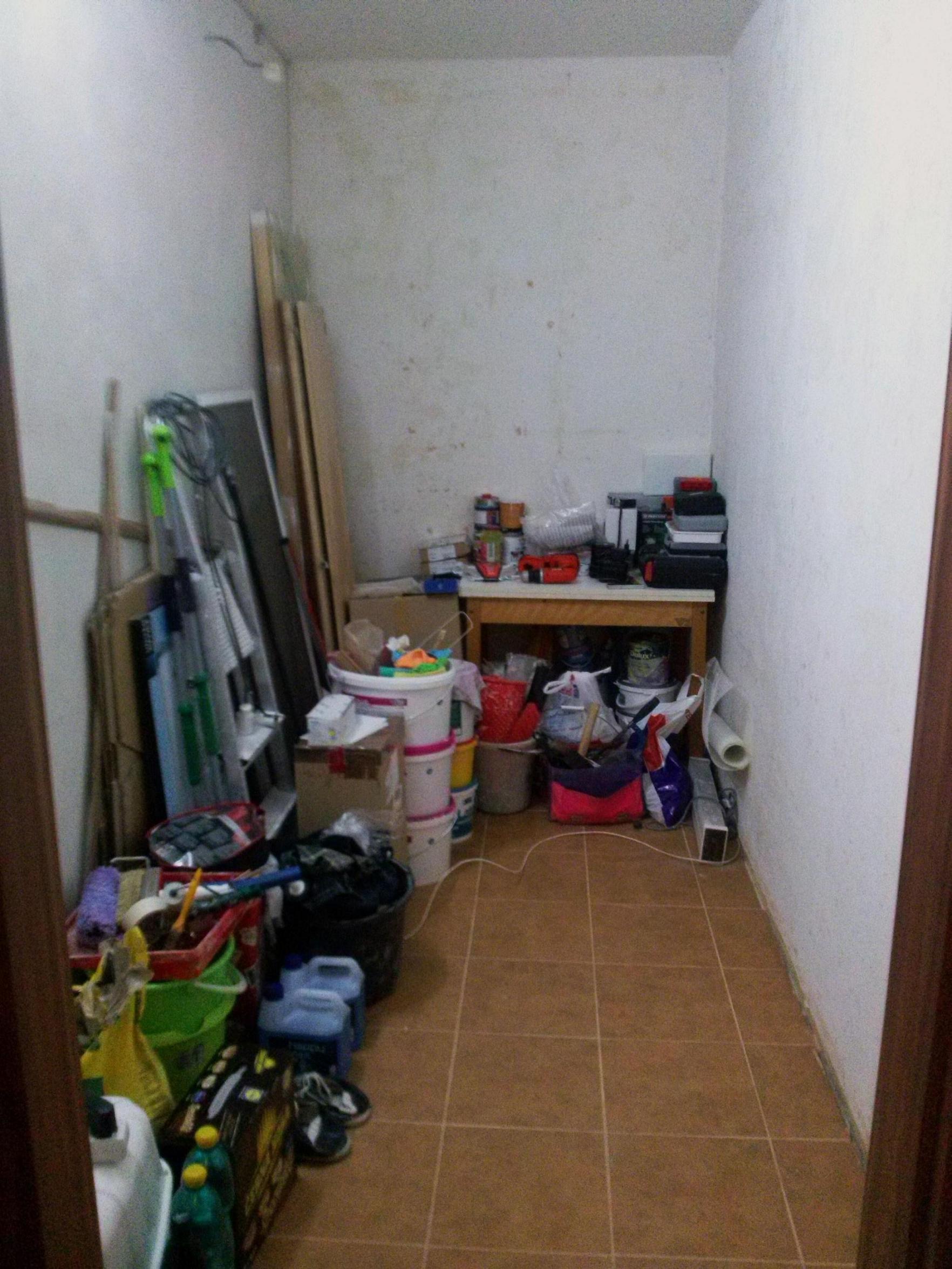

Tak pro zajímavost přikládám současný stav místnosti, kde se bude kolejiště nacházet. Moduly budou u pravé zdi, stůl se smyčkou vlevo. Mám zde tři dvojzásuvky a na levé zdi budou dvě zářivky (zatím je instalována jen jedna). Omlouvám se za kvalitu foto, ale můj telefon lepší neumí.

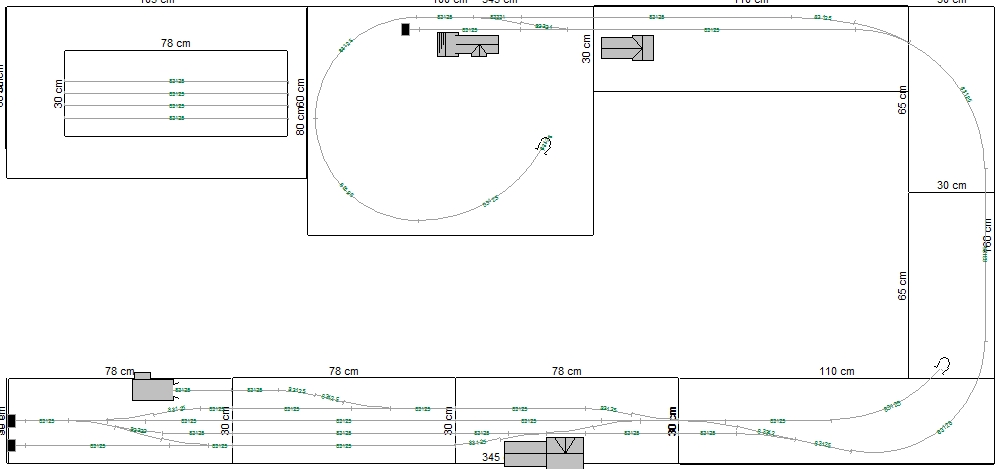

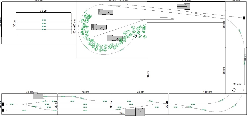

Ahoj, dovolil jsem si narychlo usprasit mezilehlou stanici včetně vlečky, navrhuji papírnu nebo sklárnu. Vlečka by se dala "vymazlit" určitě lépe.

Příspěvekod Jeňa Sova » sob 22 lis, 2014 6:54 pm
Ahoj Janku,
to není špatný nápad, umístit stanici šikmo. Díky za inspiraci.

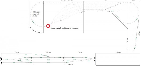

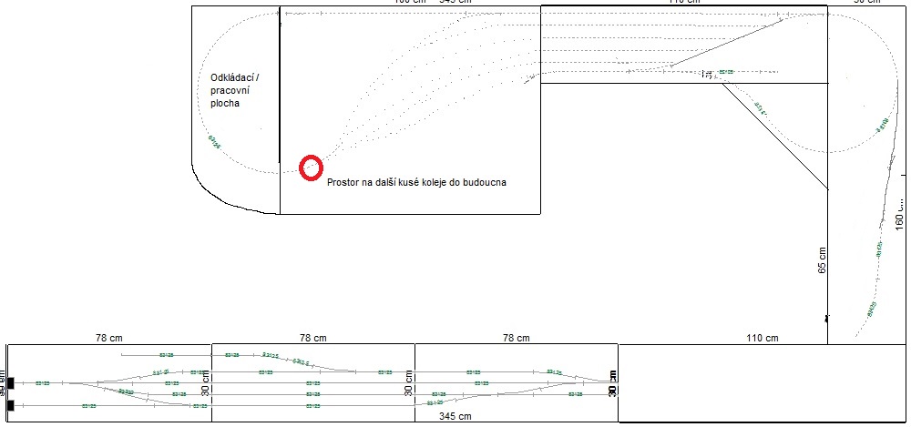

Ahoj, ještě jsem koukal na SN - nejsem velkým příznivcem posunu v SN, předkládám ke zvážení následující variantu. Snad to bude vycházet výškově v místě označeném červeným kroužkem vůči viditelné části. Smyčky mi trochu přesahují, hlavně ta vlevo, pokud bys je seshora zakryl, získáš odkládací místo. Dále Ti zbyde do budoucna prostor na kusé koleje a nejenom kam jsem je do plánku napsal.
Hezký zbytek víkendu.

Příspěvekod Barbucha » ned 23 lis, 2014 10:13 am
To je paráda. To bude provozně bezvadné.
Kusé koleje ve skryťáku mají smysl snad jen pro servisní vozila, jinak si myslím, že jak začne člověk šibovat, tak vykolejí i to co normálně vykolejit nejde. Kromě kusé koleje na jeden motorák a na čistící soupravu jsem všechny ostatní zavrhl, i když jsem měl prostor pro 5 kusů dvoumetrových.

Příspěvekod Jeňa Sova » pon 24 lis, 2014 9:55 am
Ne, takto to nepůjde. V tom místě, kde levá smyčka přesahuje, bude stůl. Jinak ta poznámka s kusýma není špatná, proto sem ten návrh taky dávám. SN je hodně nezvyklé a čekal jsem, že mi k němu někdo něco řekne. Kusé v SN tedy ne?
Jeňa Sova
Příspěvky: 967
Bydliště: pod Hostýnem...
Re: TT "kolejiště do dílny" - 240 x 160 cm
Příspěvekod Janek.KP » pon 24 lis, 2014 11:31 am
Ani pod stůl se ten 35cm přesahující kousek nevleze? ;)

Příspěvekod Jeňa Sova » pon 24 lis, 2014 2:44 pm
Nevleze, má plné bočnice ;)
