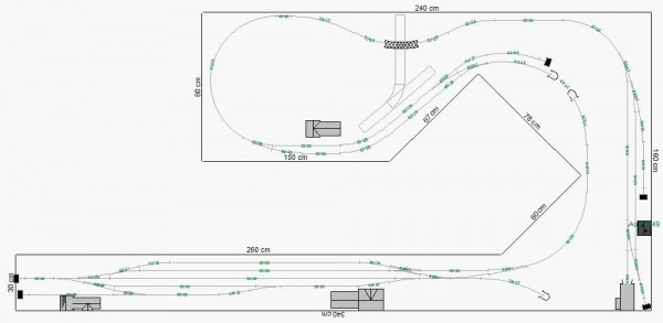

Příspěvekod Jeňa Sova » ned 26 říj, 2014 7:22 pm
Pro lepší orientaci přikládám plánek přímo z WT.
http://img16.rajce.idnes.cz/d1603/10/10 ... .jpg?ver=0

Příspěvekod jirmicz » ned 26 říj, 2014 8:01 pm
Zdravím kolegu strojvedoucího. Taky sem na tom podobně, plánů v hlavě strašně moc, ale realize je trochu složitější. Na tom plánu se mi moc nelíbí ta stanice v oblouku. Je to takový divný.

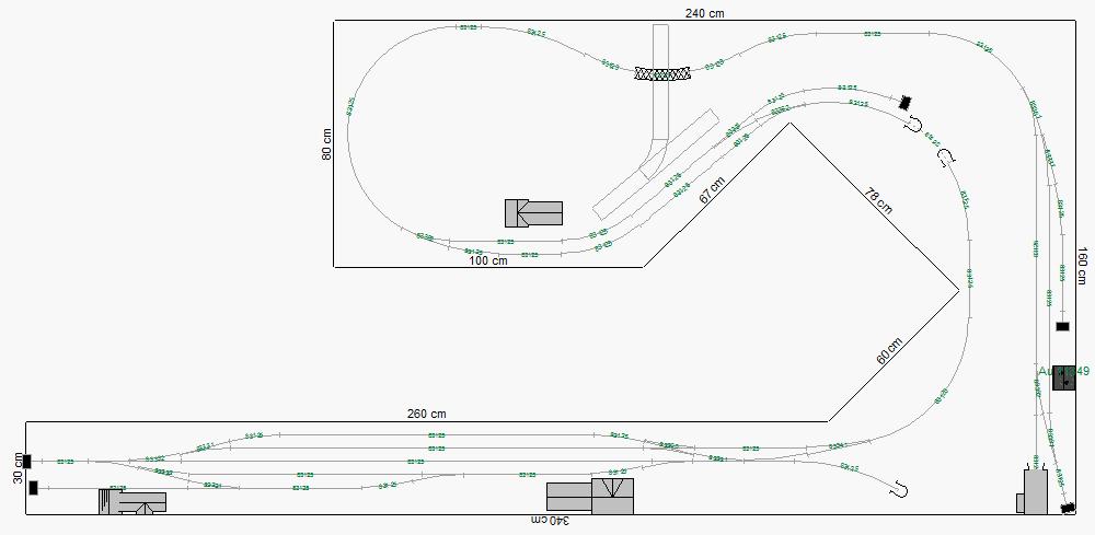

Příspěvekod Jeňa Sova » ned 26 říj, 2014 8:47 pm
Zdravím tě jirmicz,
ty taky jezdíš s mašinkama v měřítku 1:1? K té stanici - máš pravdu, je velmi neobvyklá. V reálu určitě neexistuje takto vypadající stanice. Na druhou stranu, je to dobrý kompromis a v železničním modelářství bývají takové stanice vidět. Délka kolejí v oblouku je dostatečná pro vykřižování dlouhých vlaků. Další možností by bylo udělat v oblouku celou vlečku a tuto stanici považovat za předávací kolejiště. Pak by ale trať musela dopravnu obejít a napojit se na jednom jejím konci.Přemýšlel jsem, že by tato stanice neměla nástupiště a v její blízkosti bych udělal zastávku. Nebo ji udělat úplně jinak. Ono, vlastně jde spíš o koncept řešení kolejiště, finální podoba dopraven se ještě určitě změní. No, je asi třeba se na to vyspat. Nejlépe několikrát :lol: Každopádně všem moc děkuji za vaše připomínky.
Editace:
Nedalo mi to.

Příspěvekod jirmicz » ned 26 říj, 2014 9:23 pm
jj jezdím. Spíš bych tam udělal nějakou vlečku a z koncové stanice by se jezdilo normálně na "barvu" dříve se tomu říkalo vlečkový vlak a nebo jako PMD. Aspoň by ten provoz by zajímavější.
Ha, nevšiml jsem si editace. To už je o dost lepší.. :)

Příspěvekod Barbucha » ned 26 říj, 2014 9:35 pm
Trošilinku bych ještě protáhl tunel, tak krátký by asi neměl ekonomické opodstatnění, dělal by se zářez. Vypadalo by to jak takové ty tunýlky z plastu na koberec :-).

Příspěvekod Jeňa Sova » ned 26 říj, 2014 9:43 pm
Jde o ty Fallsy. Mám už tři a chci z nich tu ucelenku... S dosluhujícím Sergejem v čele. A co je nejlepší k těm vozům? Podle mě důl. Zas nevím, jestli bych ho zvládl znázornit pěkně. Nejsem jako "E27", ten to umí! Proto mě napadla varianta, že se materiál dováží autama ke stanici. Ale to je asi celé blbost, co?

Příspěvekod Jeňa Sova » ned 26 říj, 2014 9:45 pm
Barbucha píše:Trošilinku bych ještě protáhl tunel, tak krátký by asi neměl ekonomické opodstatnění, dělal by se zářez. Vypadalo by to jak takové ty tunýlky z plastu na koberec :-).
Jsou i krátké tunely, např. ve skále na svahu. A navíc je v něm schovaný menší poloměr. Nicméně, delší být může, to je pravda.

Příspěvekod hank » pon 27 říj, 2014 7:08 am
Jeňa Sova: Však nemusíš těžit jenom uhlí. Ve wapkách se dá vozit sklářský písek, sádrovec... A jestli chceš vidět zařízení pro vykládání uhlí z wapek na lokálce, jeď se podívat do Sedlčan.

Příspěvekod Jeňa Sova » pon 27 říj, 2014 10:20 am
Díky vám oběma. Až takto detailní to nebude, Fallsy jsou od Detailu a nebudou mít sklopné bočnice. Možná si do nic dodělám vyndávací náklad, ale to je tak všechno. "Vykládat" se budou mimo mé kolejiště (v SN). Jde mi opravdu jen o to místo nakládky. Na důl/lom bych stejně nenašel prostor. Nebo ho tam někde vidíte? Nemusí být u té střední stanice... Vlastně, ještě mě napadlo, že by z dolu/lomu mohl být materiál přivážen po úzkokolejce.

Příspěvekod Jeňa Sova » úte 28 říj, 2014 2:45 am
Jestě mě napadlo, že místo úvraťové stanice použiji Velkou Kraš v modulech. Ale ta je o deset cm širší a muselo by se upravit i vedení tratí. Byl by pak už hodně úzký vstup do pokoje, protože z druhé strany zasahuje deseti centimetry stůl.
