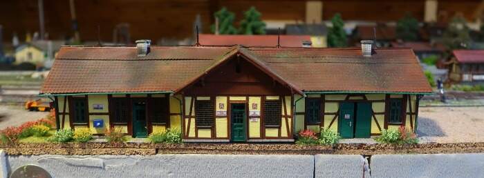

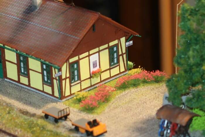

Tak bývalá výpravna je popsána a usazena.
Pietní místo dostalo pamětní desku zastřelených a umučených železničářů ve stanici. Součástí jsou květiny a znak ČSR.
Od kolejí je příjem a výdej zavazadel a spěšnin. Dále je zde úschovna a vedlejší dveře je kancelář.
Od silnice je poštovní úřad, který je nalevo. Je zde i poštovní schránka. Uprostřed je Sbor ozbrojené ochrany železnic a služební místnost pro Veřejnou bezpečnost. Dále okna pošty, SOOŽ a VB jsou zamřížovaná. Dveře mají mříže v místnosti. Dále je sklad (vrata) a za rohem jsou dveře do skladu.

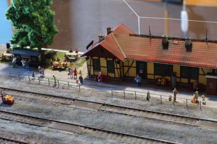

Příspěvekod Tempotaxi » pát 20 srp, 2021 8:45 pm

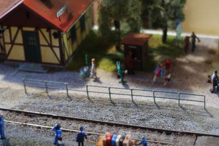

Dále bude následovat u prvního nástupiště ve stanici Stará Ves dostavba zábradlí po celé délce nástupiště. Proluka bude jen u přechodů přes koleje. Proluka může být zajištěná vrátky, které mohou být třeba posuvné nebo řetízkem. Holt dříve na to železniční personál dbal, aby cestující neběhali po nástupištích před příjezdem vlaku.
Zde je třeba příklad ze stanice Podivín.

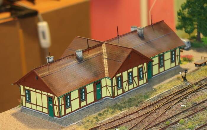

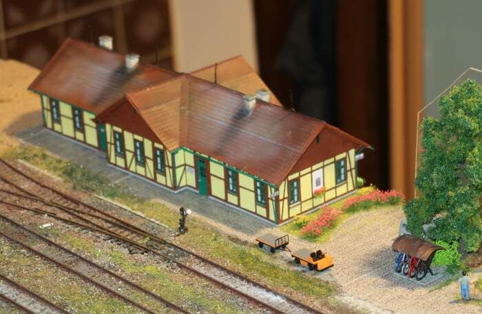

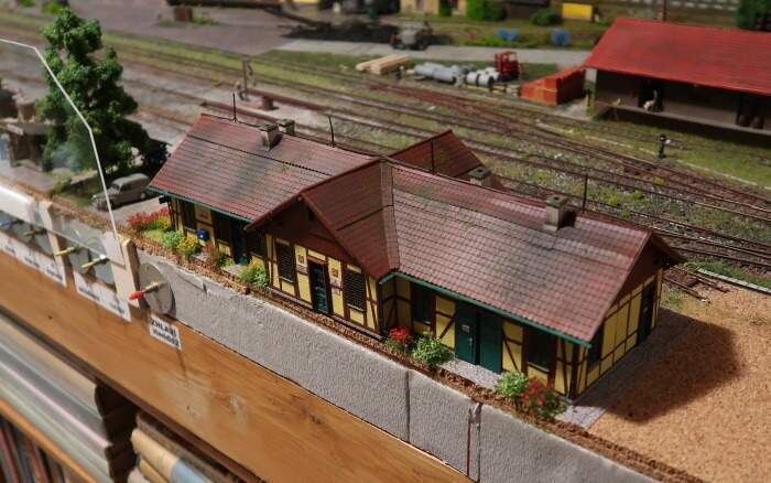

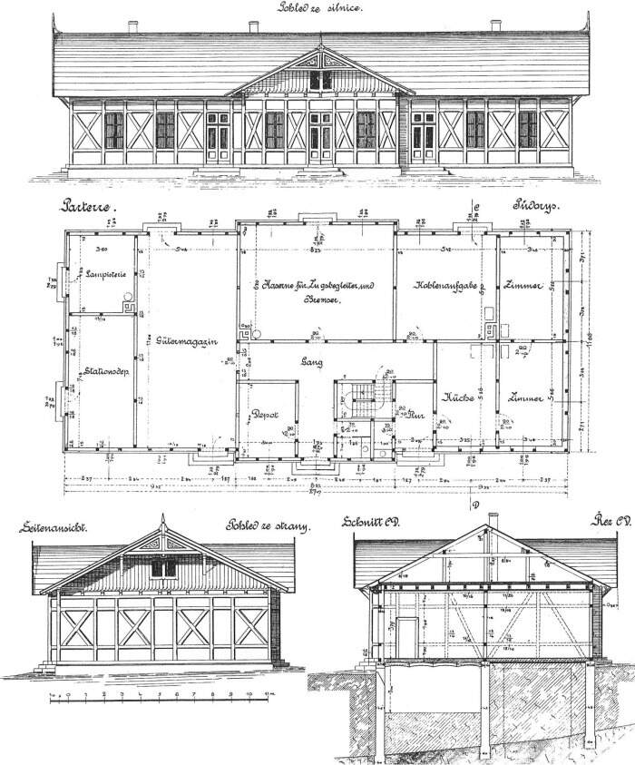

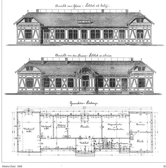

A zde pak něco pro zastánce historických pramenů.
Stavba nové a staré výpravny ve stanici Stará Ves byly postaveny podle budov ve stanici Kladno Dubí. Nechtěl jsem stavět přesnou repliku budov, ale postavit tak, aby se stavba hodila do jiné stanice, aby vyhovovala provozním podmínkám mé stanice a aby měla moje stanice nějakou historii.
Stejně podle pamětníků se obě budovy ve stanici Kladno Dubí několikráte za život změnily a taktéž se měnívalo vnitřní uspořádání místností.
Nová výpravna od silnice.
Od kolejí.
Výkres nové výpravny.
Výkres staré výpravny.
Stará výpravna od kolejí.
Stará výpravna od silnice.
Částečná mapka stanice, kde obě budovy jsou umístěny.
Každý si pak může porovnat jaká je moje stavba a jak vypadá výkresová předloha.
Zdroj výkresů FB – lokomotivní depo Kladno.

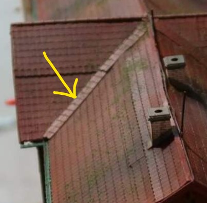

Příspěvekod Zlámalík » stř 25 srp, 2021 11:23 am
Vladimíre, prosím, co ty úžlabí střech? Co to tam máte naplácnutého?

Příspěvekod Tempotaxi » stř 25 srp, 2021 2:24 pm
Zlámalík píše:Vladimíre, prosím, co ty úžlabí střech? Co to tam máte naplácnutého?
Jsou to podmazané tašky maltou.

Po celé délce prvního nástupiště je zhotovené zábradlí, aby cestující se nezdržovali v kolejišti.
Tempotaxi

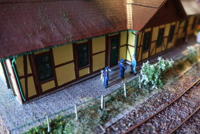

Příspěvekod Tempotaxi » stř 25 srp, 2021 2:30 pm
Příslušníci SOOŽ v akci.

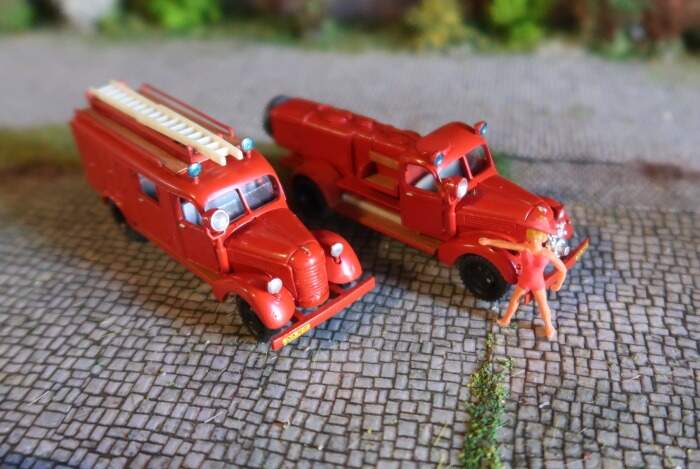

Pro drážní požárníky mám už dvě požární auta Praga RN.
Tempotaxi
Příspěvky: 5448
Bydliště: Kladno
Re: Stanice Nová a Stará Ves
Příspěvekod Tempotaxi » stř 25 srp, 2021 2:38 pm
Má rozestavěnou první požární zbrojnici. Ale garáže jsou pro dnešní auta moc krátké a proto je využiji jen pro uskladnění požárního materiálu a požárních přívěsů.
Pro auta Praga mám připravenou větší budovu.

Příspěvekod Pavel-HP » stř 25 srp, 2021 2:43 pm
Tempotaxi píše:
V úžlabí??

Příspěvekod Tempotaxi » stř 25 srp, 2021 2:56 pm
Dříve se vše tvarovalo taškou. Až později se vše plechovalo.
Zdroj:https://www.krytiny-strechy.cz/technicke_info-k-navrhovani-strech/oplechovani/oplechovani-uzlabi/22314-serial-100-detailu-tradice-5-dil-vykryvane-stresni-uzlabi-a.html#.YSZcJvkza70
Taškami vykrývá pokrývač úžlabí vždy dvojitě, zplna do malty a vždy na bednění, kterému podle jeho návodu zřídí tesař. Vykrytí úžlabí taškami je obtížné, neboť řady tašek nejsou stejně široké. To je kvůli tomu, že úžlabní krokev má menší sklon než krokev řadová.
Takové úžlabí se provádělo do doby druhé světové války, ale pouze na zvláštní objednávku. Dnes je velice málo pokrývačů, kteří umí takto krytinu položit. Ovšem na cenných památkových objektech má tento způob své místo. Čím méně je na střeše plechování, tím je vzhled památky lepší.

Příspěvekod Jarda H. » stř 25 srp, 2021 3:27 pm
Rád tyhle stránky sleduji, jak kolejiště a hlavně stavbičky a to kolem vznikají :D (je vidět, že Tempotaxi na to má čas i šikovné ruce - pokud mne paměť neklame, je už v důchodovém věku (?!) a proto je tolik času ? I když se říká, že důchodci nemají na nic čas :lol: ....)
Tempotaxi píše:Příslušníci SOOŽ v akci. ....
Pamatuji, že se říkalo "osožáci", ne ? Takže OSOŽ - ozbrojená stráž ochrany železnic.

Příspěvekod Tempotaxi » stř 25 srp, 2021 6:54 pm
Jarda H. píše: Pamatuji, že se říkalo "osožáci", ne ? Takže OSOŽ - ozbrojená stráž ochrany železnic.
Ale zde SOOŽ.
