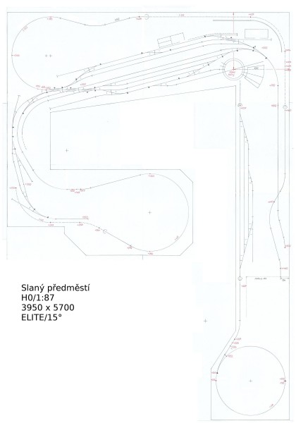

milan ferdián píše:Poslední drobné úpravy a změna nivelity tratí.Rozšíření pravého rámu z hloubky 60,0 cm na 75,0 cm.Studie 11.Milan
Po 44 stránkách projekt schválen.Uffffffffffff....Milan

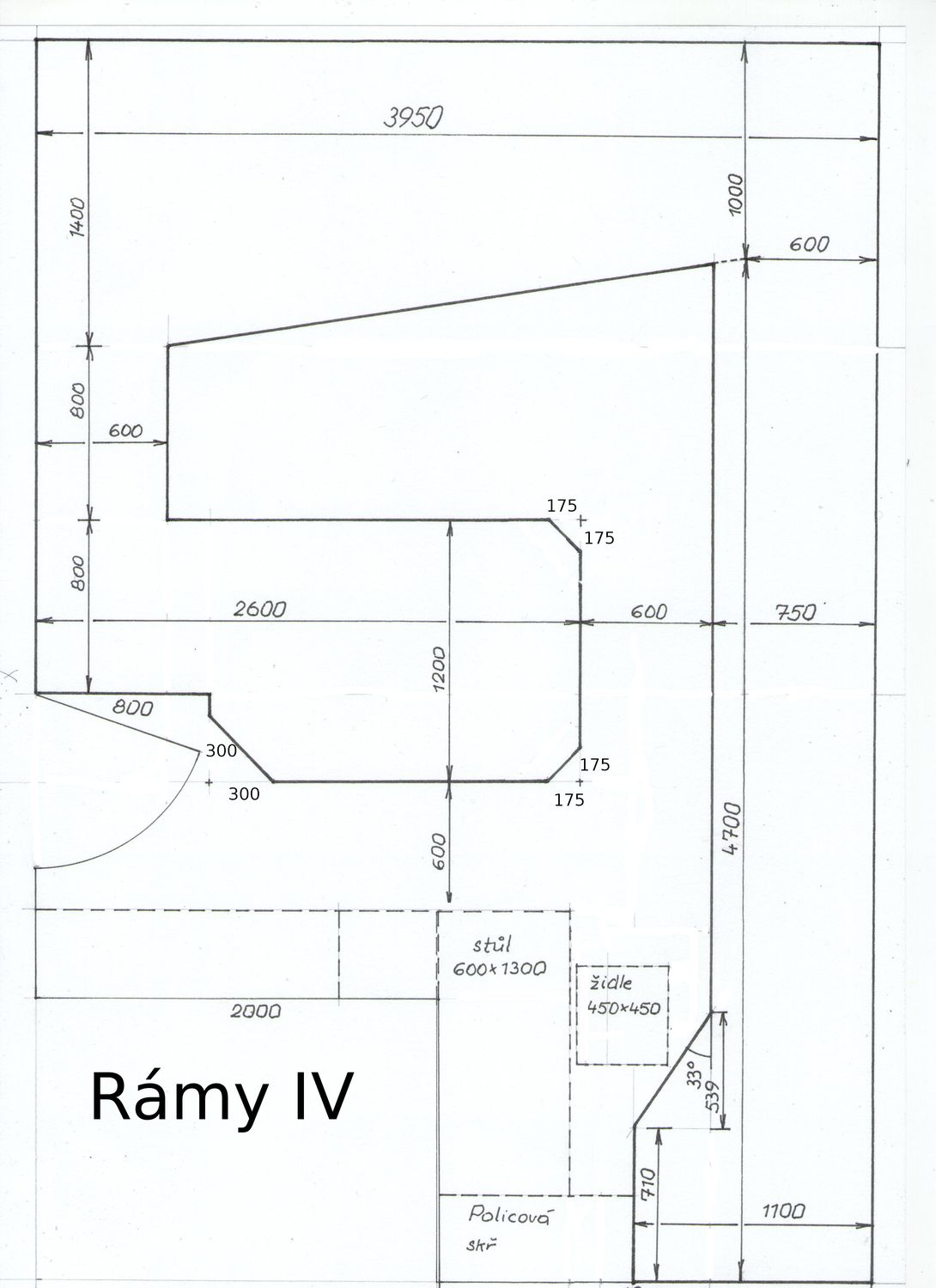

Příspěvekod milan ferdián » ned 29 říj, 2017 11:19 am
hopeter píše: Ono ještě učitě nějaké menší doladění bude... tak deset až dvacet stránek. :P
Já pochybují :lol: .Konečné rozměry rámu kolejiště.Milan

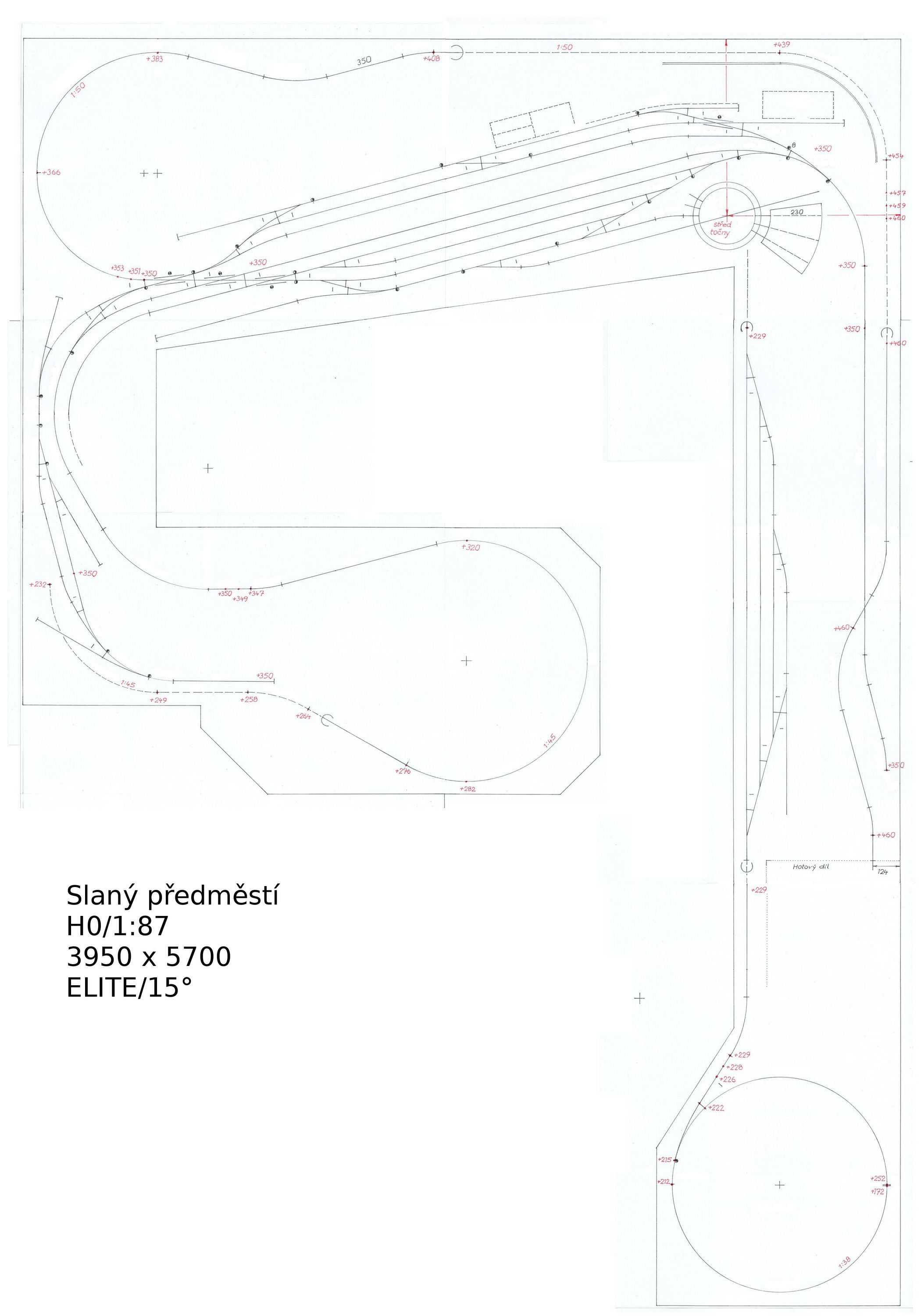

Příspěvekod milan ferdián » ned 05 lis, 2017 2:25 pm
Závěrečná podoba kolejiště dle přání zadavatele.Vlečku nalevo u dveří je možné buď zrušit nebo upravit jen na jednu kusou kolej.Milan

Příspěvekod Michal Šuhajda » úte 07 lis, 2017 1:32 pm
je to moc pěkné. Opuštění myšlenky pseudodvoukolejky plánku výrazně pomohlo. Provoz mezi odbočnou a mezilehlou stanicí bude zajímavým spestřením. Otázkou je zda mezilehlou neošidit o jednu kolej, nebo z ní neudělat je výhybnu (výhybnu s osobní zastávkou). Přece jen jsou horní trati docela blízko a prostor působí dost nahuštěně. nějak si nedovedu představit jak k manipulační koleji vmáčknout volnou skládku nebo dokonce skladiště + příjezdovou komunikaci atd. U té výhybny může být za poslední kolejí klidně zárubní zeď, nebo zarostlá stráň.

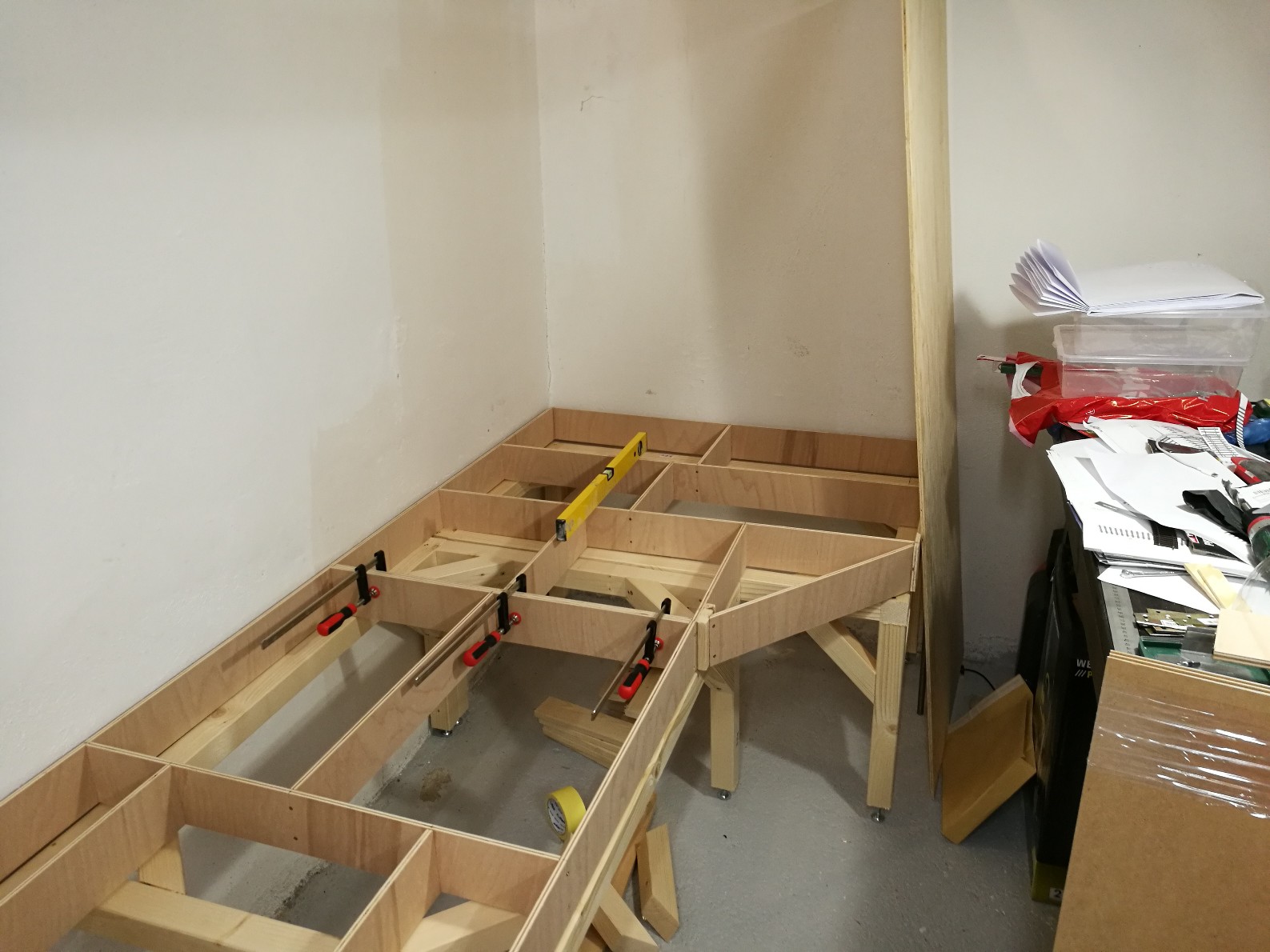

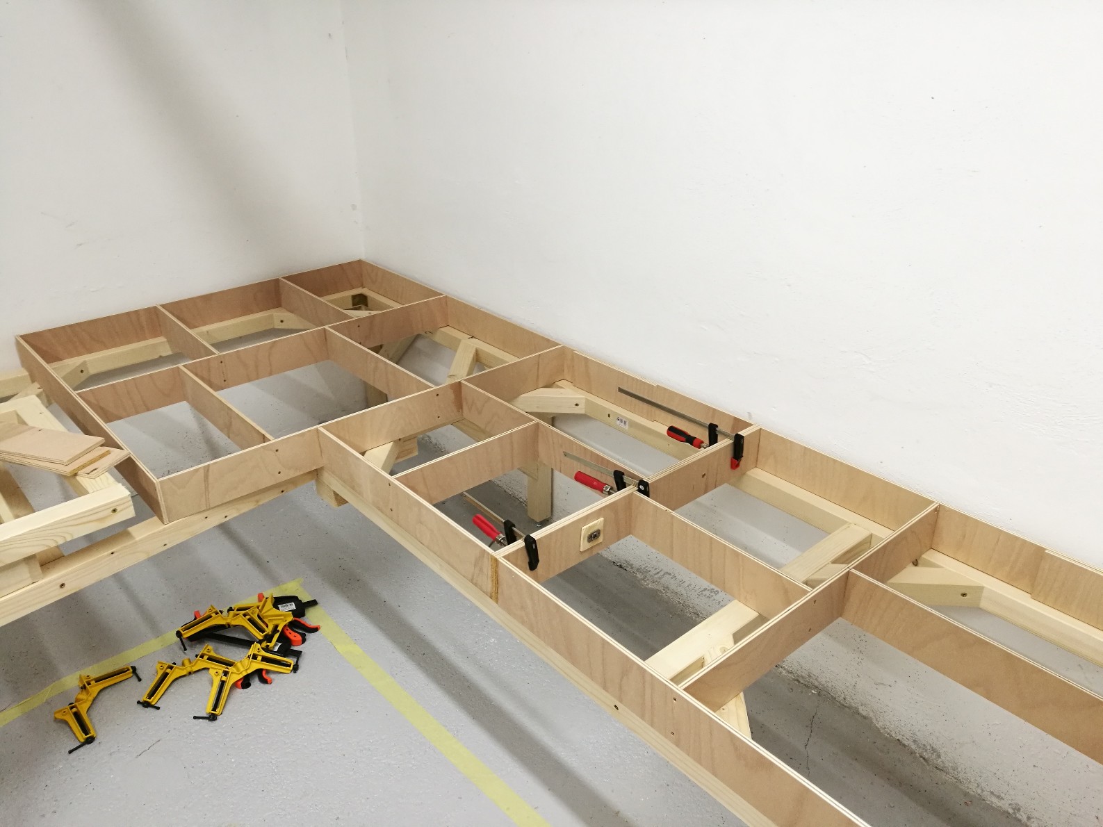

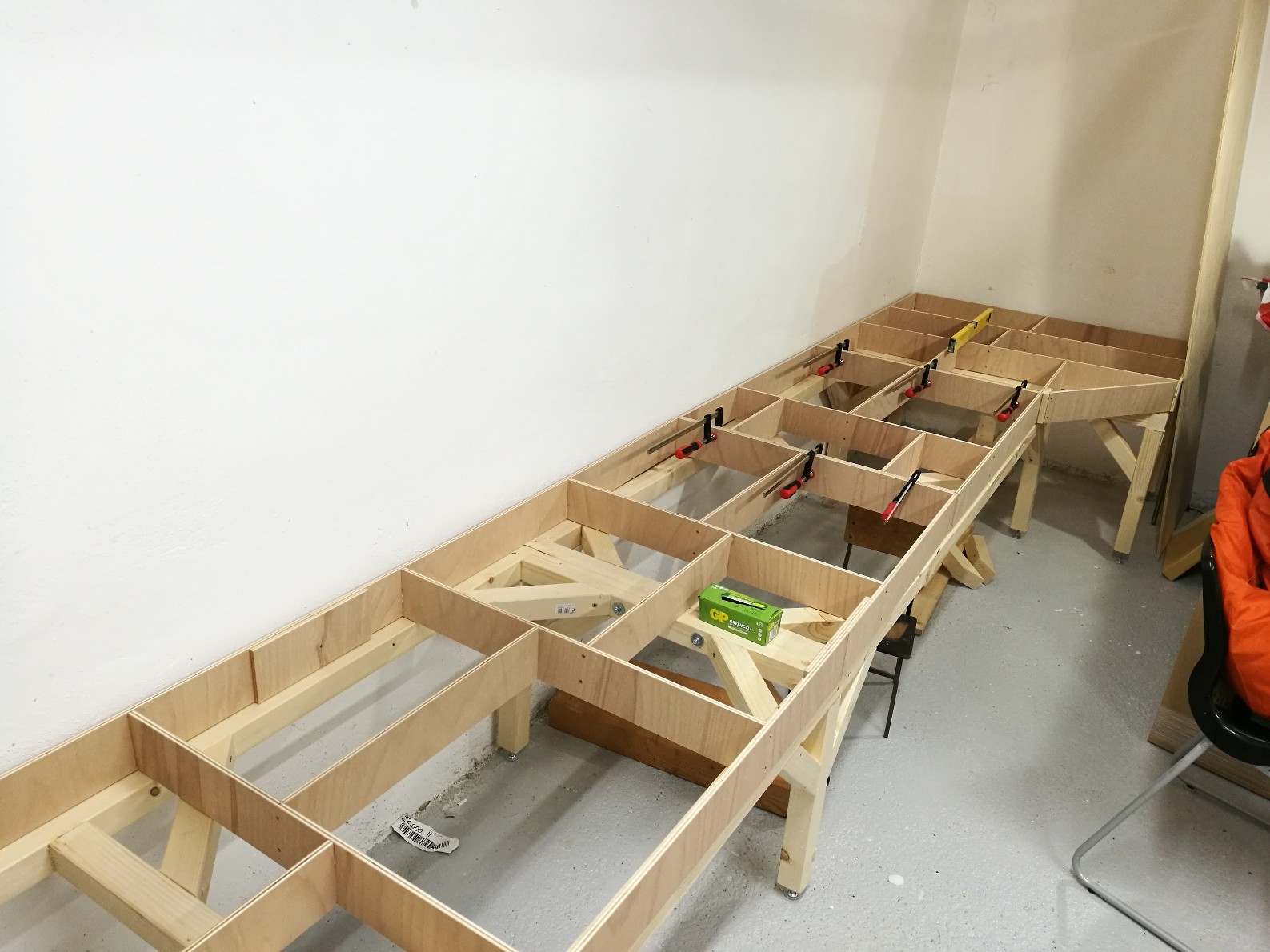

Příspěvekod Edys » sob 18 lis, 2017 12:15 pm
Práce zdárně pokračují. Segmenty skrytého jsou hotové.
