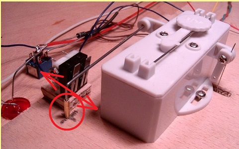

Tak mám doma první kusy přestavníků a další kusy jsou na cestě. :P
A protože jsem podobný typ přestavníku viděl před 10minutama poprvé v životě (držím to jak Žižka telefon) budu mít pár záludných otázek. Podotýkám předem,že jsem četl testy "Lokopin" a konečně jsem z toho trochu moudrej.
Na sucho mi už ten přestavník cvičí s výhybkou ok. Musím používat tu silnější strunu,protože ten odpor aretace výhybky tam je. Zaujalo mě to torzní přestavování. K těm ty s výhybkami Kuehn přímo vybízí.
A proto jsem si vzal příkladem obr. od Martina. Princip mi je zřejmě jasný. chtěl bych se pouze zeptat jak velká vůle má být mezi tím drátem a tou trubičkou. To bude zřejmě klíčový parametr aby to fungovalo. v montážním návodu se sice píše že má být otvor 12mm,ale to mě připadá jako jáma na mamuta.
Jakékoliv jednoduché typy na montáž jsou vítány,protože já mám extrémně zhoršené montážní podmínky.
