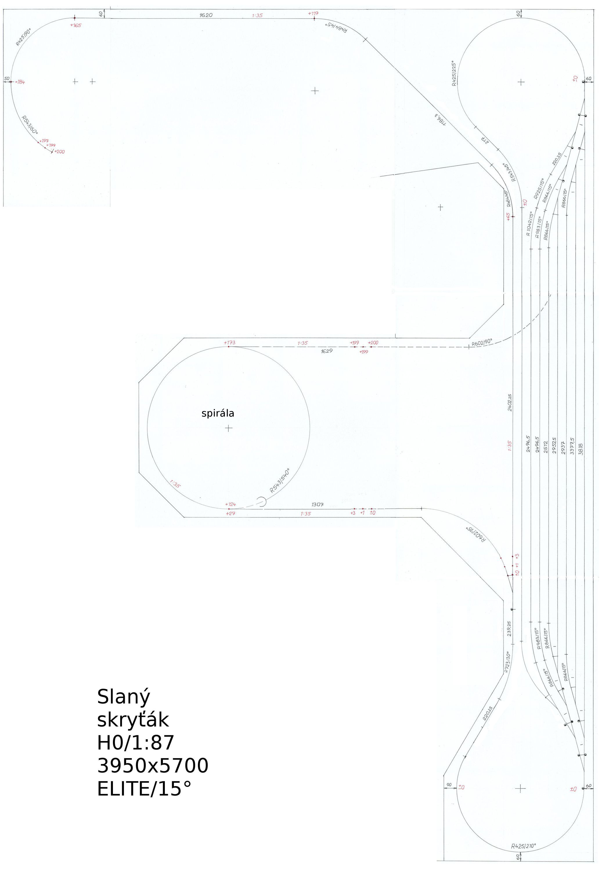

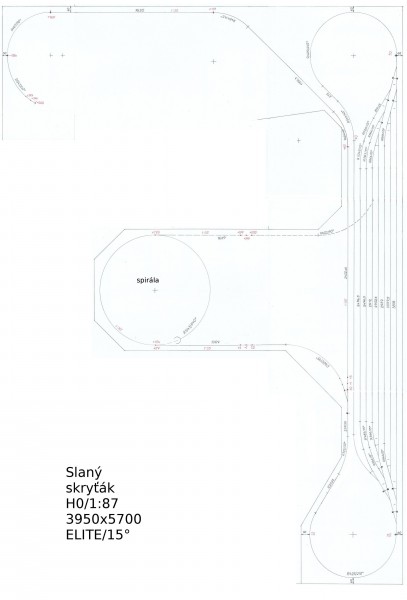

milan ferdián píše:Problematická místa jsem zrušil.Pro oba skryťáky bude jen jediná vratná smyčka (cizí trať).Viditelnou odbočku jsem zrušil a vedlejší trať jsem jinak zakomponoval do cizí tratě.Vedením vedlejší tratě jsem se inspiroval na trati z Chomutova do Křimova.Prozatím jsem ponechal šířku prostředního rámu 1200 mm.
Pokud jsem správně pochopil, na tomto poslednim řešení je viditelná část čárkovaně - nebo se pletu? Kvůli snadnějšímu pochopení návazností, buď Milane tak laskav a označuj místa propojení skryté a viditelné části písmeny A, B, C, atd., případně ještě s rozlišením hlavní a vedlejší tratě, velká písmena pro hlavní trať, malá pro vedlejší, zhlaví v nádražích L a S, jako se používá v reálu. Usnadní to diskusi, aby bylo jasné o které zhlaví a které propojení se jedná. Koleje ve stanicích by se měly číslovat podle reálu, tedy lichá a sudá skupina.
Co znamená “hlavní trať - cizi dráha”?
Podle mého názoru by měla být více viditelná delší část hlavní tratě, kde bude na tomto kolejišti větší hustota provozu než na vedlejší trati, zejména v případě použití edysovy velmi jednoduché koncové stanice, kde bude provoz minimální.

Edysův nápad na skryťák.Jen nevím,zda lokomotiva utáhne 3,6 m dlouhou vlakovou soupravu.Milan
Re: H0 - Slaný předměstí 3950x5700
Příspěvekod Tomas Lebeda » pát 27 říj, 2017 1:48 pm
milan ferdián píše:Edysův nápad na skryťák.Jen nevím,zda lokomotiva utáhne 3,6 m dlouhou vlakovou soupravu.Milan
Ten rozměr je úctyhodný, ale jak vlak z toho skryťáku vyjede?
Zdá se mi že kromě objetí lokomotivy může ve skryťáku pouze kroužit.
Příspěvekod milan ferdián » pát 27 říj, 2017 1:51 pm
Tomas Lebeda píše:
Podívej se na T.K..Vlaky nemohou kroužit ve skryťáku.Jak?Milan

Příspěvekod milan ferdián » pát 27 říj, 2017 1:56 pm
Máte pravdu,je tam chyba.Jdu ji opravit.Milan

Příspěvekod Edys » pát 27 říj, 2017 2:13 pm
Ano některé koleje jsou sice delší ale ta nejkratší má 2,4m což je akorát. Ale zase je to provozně jednoduché. Nebo se pletu? Prosím přítomné o názor pokud jsem to celé špatně pochopil.
Děkuji

Příspěvekod milan ferdián » pát 27 říj, 2017 2:13 pm
Opraveno.Milan

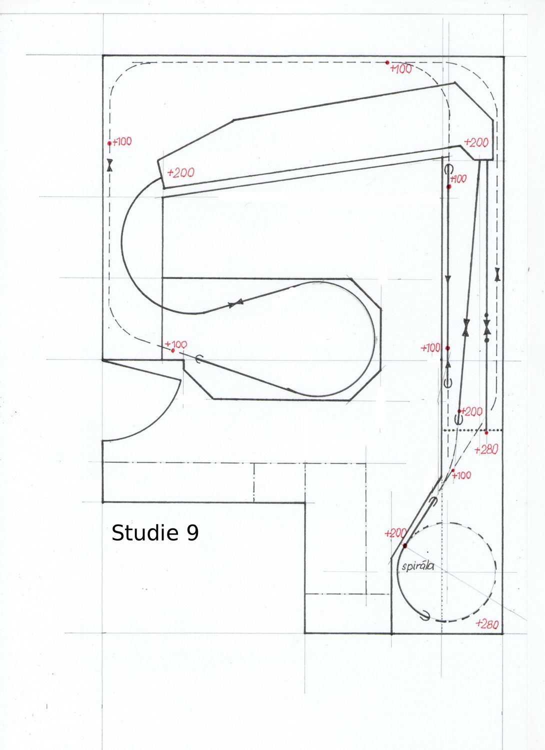

Příspěvekod milan ferdián » pát 27 říj, 2017 4:27 pm
Při pohledu na dnešní skryťák mě napadla před chvíli tato studie.Pohodlný přístup do skryťáku,pohodlný přístup pod hlavní stanici,dostatečné délky širé hlavní tratě,lokálka krátká trať,hotová koncová stanice.Milan

Příspěvekod Brejla » pát 27 říj, 2017 5:35 pm
Taurus Roco mně 12-ti vozovou soupravu (3636 mm+loko) na stoupání 20 ‰ tahá bez problému, Vectron PIKO tam tahá 10 vozů taky v pohodě, na Vectrona Roco čekám. Takže souprava 3600 mm by neměla mít na rozumném stoupání problém. Trochu problém může být na tom menším radiusu a u délky nástupišť.

Příspěvekod HonzaM » pát 27 říj, 2017 6:57 pm
milan ferdián píše:Při pohledu na dnešní skryťák mě napadla před chvíli tato studie.Pohodlný přístup do skryťáku,pohodlný přístup pod hlavní stanici,dostatečné délky širé hlavní tratě,lokálka krátká trať,hotová koncová stanice.Milan
Tahle studie se mi moc líbí, přístup do skryťáku je velká výhoda, také umístění spirály je logičtější než v předchozí variantě. Také do toho “prstu” bude lepší než v předchozí variantě. V té partii nad skryťákem si lze vyhrát s vedením tratí krajinou. Zázraky se dělat nedají, na H0 je prostě ta místnost malá, nemá-li to být vlakodrom nebo jedno velké nádraží a lokálka vinouci se krajinou s mosty 0, tunely a viadukty. Jako vždy v životě jde o kompromis.

Příspěvekod Sandy » pát 27 říj, 2017 9:45 pm
Milane, zkrať tu část s toboganem alespoň o čtyřicet cm. Pan kolega pak bude moci do toho výklenku umístit pracovní stůl.

Příspěvekod Edys » sob 28 říj, 2017 6:29 am
Sandy píše:
Netřeba stul se tam vejde i tak to uz je vyřešeno.

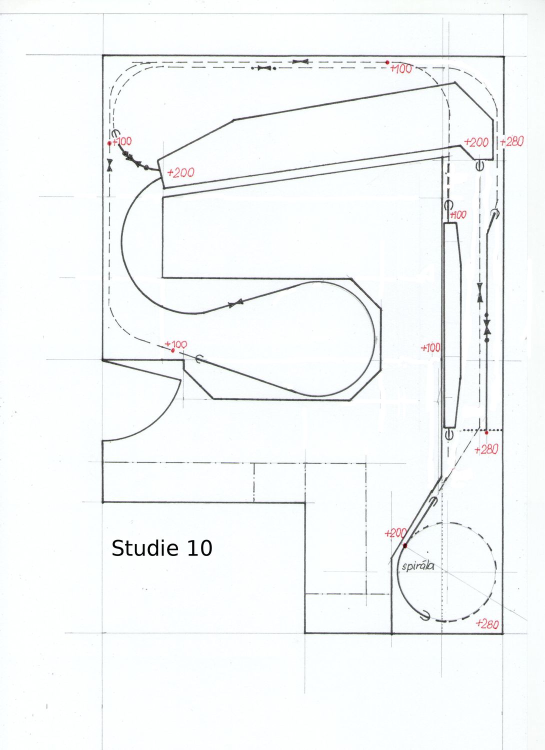

Příspěvekod milan ferdián » sob 28 říj, 2017 7:06 am
S přáním třetí stanice.Na křižování dlouhých vlaků to není.Hlavní trať nahoře vpravo je ukryta a lokálka přesměrovaná.Milan

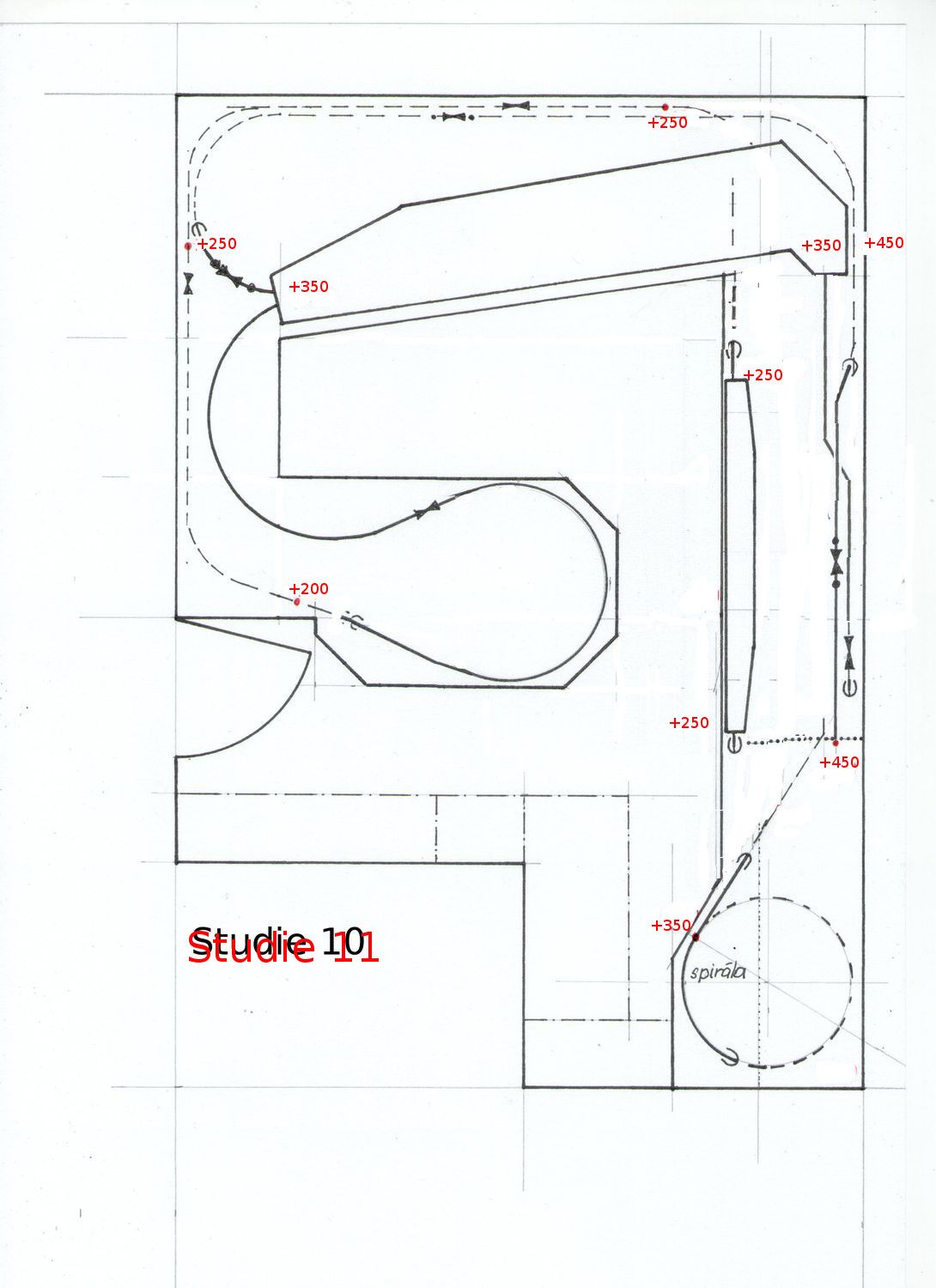

Příspěvekod milan ferdián » sob 28 říj, 2017 9:38 am
Poslední drobné úpravy a změna nivelity tratí.Rozšíření pravého rámu z hloubky 60,0 cm na 75,0 cm.Studie 11.Milan

Příspěvekod milan ferdián » sob 28 říj, 2017 11:09 am
milan ferdián píše:Poslední drobné úpravy a změna nivelity tratí.Rozšíření pravého rámu z hloubky 60,0 cm na 75,0 cm.Studie 11.Milan
Po 44 stránkách projekt schválen.Uffffffffffff....Milan
