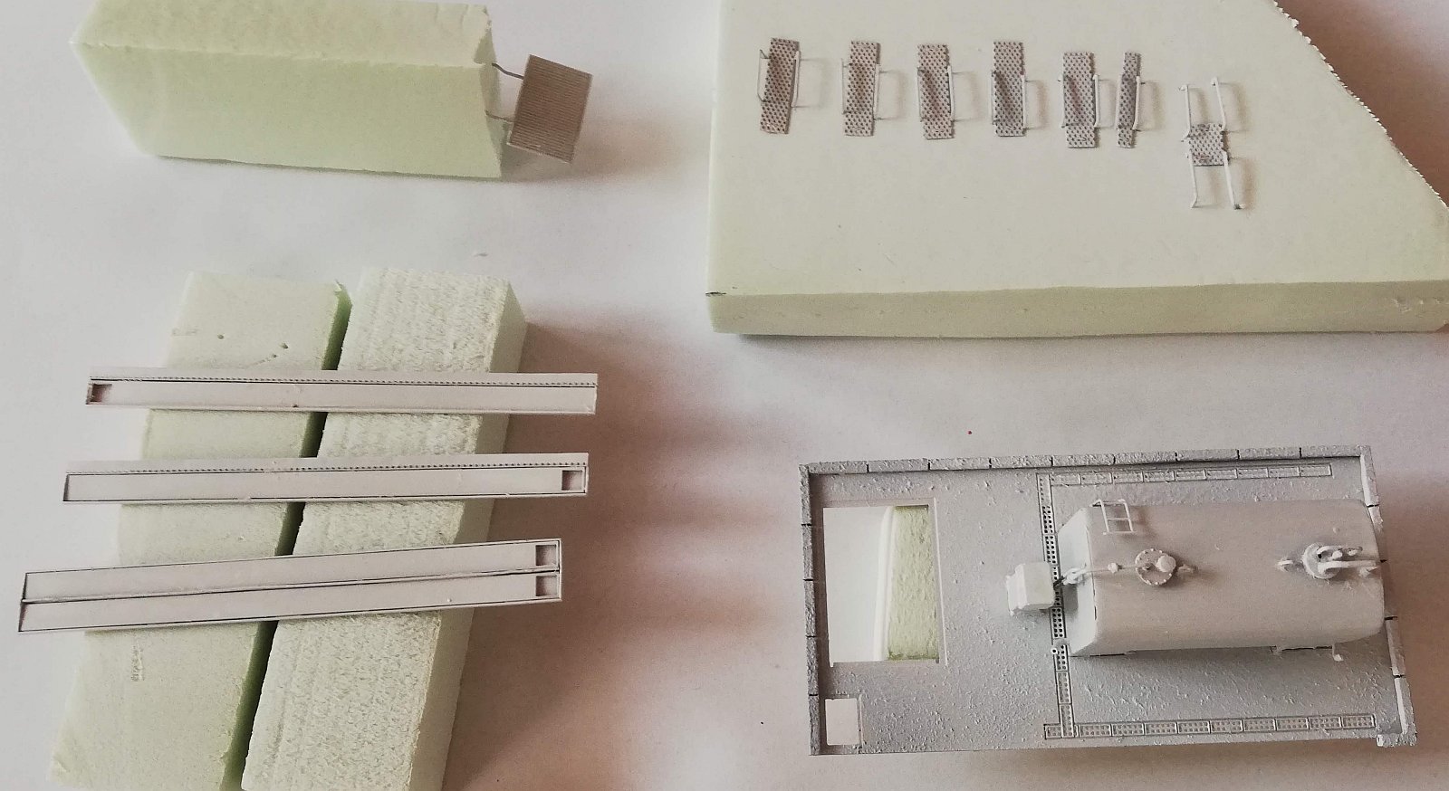

Momentálně se snažím sestavit z leptu zbrojení naftou a jsem z toho docela na nervy. Samé prťavé díly, mikropájka by mohla mít tenčí hrot, ale i tak nevím jak pájet díly s velikostí jednoho milimetru. Na netu to vypadá v návodech tak jednoduše. Pomalu začínám litovat, že jsem se pustil do TT a ne do H0. Ještě, že jsem nešel do velikosti N. :D

Trixt: zbrojení byl můj prvni lept, taky jsem se s tím pral. Ty prtava kolečka jsem slepil vterinakem, zbytek pájel.

Pajeni leptu je dovednost (take ji nemam) podobne jako treba psani. Takze ji nenabydes jinak, nez opakovanymi pokusy, analyzou, co delas spatne a pokusem o zlepseni. Je to jedna z oblasti, ve ktere nestaci vedet jak, ale musis to "dostat do ruk". Takze ti nezbyva, nez se snazit a zkouset to porad dokola.

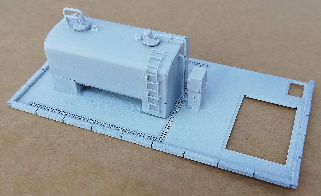

No, pájení leptu je skutečně dovednost, kterou zatím nemám, ale doufám, že časem do ní proniknu. Zbrojení naftou jsem nějak sestavil, nastříkal základovkou. Na ploše jsem se pokusil imitovat povrch betonu. Až když jsem vše nafotil, zjistil jsem, že bych mohl některé spoje přetmelit, neb při zkoumání stavby očima jsem si toho nevšiml. ;)

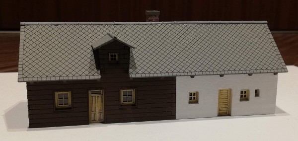

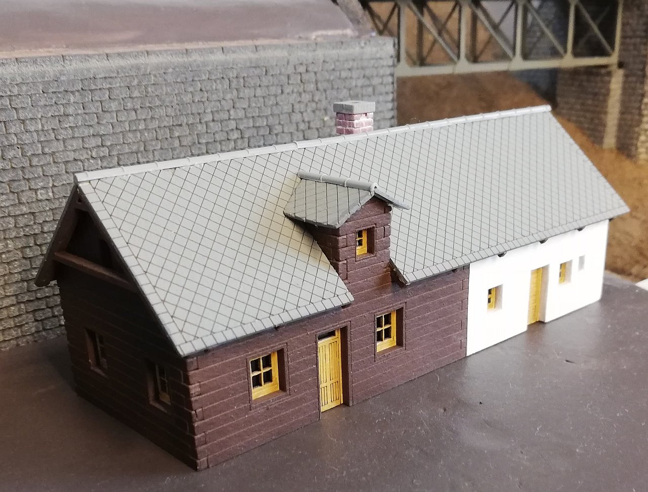

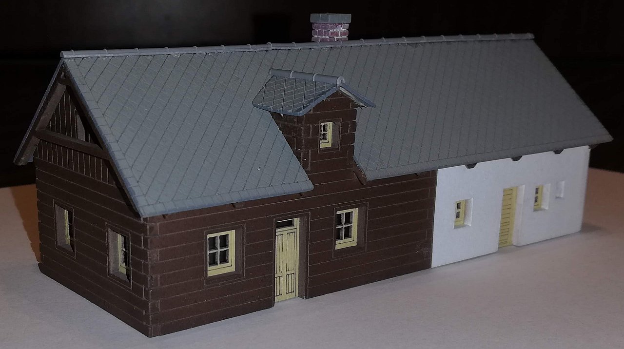

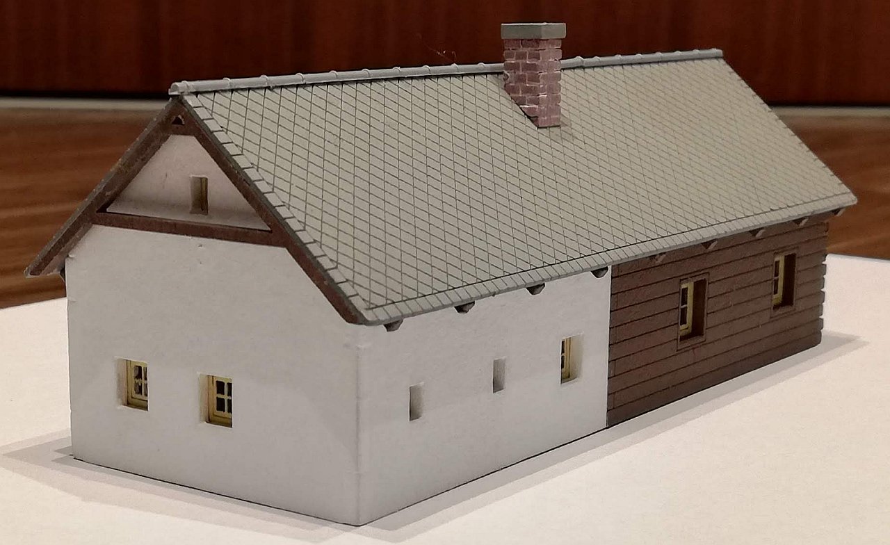

Tak jsem sestavil venkovské stavení od firmy Awepe-model. Tak jen pár obrázků jak to dopadlo. První fotka je s bleskem, další dvě bez. Ještě musím dořešit okapy, případně truhlíky a hlavně osvětlení.

Příspěvekod milan ferdián » stř 04 zář, 2019 3:46 am
Stavba krásná,jsi šikovný.Mám jednu poznámku ke dveřím a oken.Dost pochybuji, že v drsných podmínkách v podhůří byly ponechávány tyto prvky v přírodním stavu. Vidím, že už je stavba hotová a nedá se s tím nic již udělat. Zkus si najít starší pohlednice z dob, kdy vládla jen železnice a aut bylo tolik, že se daly spočítat na prstech ruky :wink: .

Příspěvekod Trixt » stř 04 zář, 2019 4:59 am
Je fakt, že stavba je jako nová. Patina bude problém. To nevím jak na to. Prozatím to beru tak, že na mém kolejišti z páté epochy se píše rok 1995 až 2004, na stavení proběhla rekonstrukce, současně s tím byla osazena nová okna a vyrobeny nové dveře, které byly jen nalakovány. ;)

Příspěvekod Fox » stř 04 zář, 2019 5:34 am
Nejlíp se mi osvědčila na tento druh staveb patina práškovými patinátory suchou cestou, stačí i trochu našmirglované suché (ne voskové!) křídy. Nanášet ve velmi malém množství měkkým štětečkem. Potřebuješ bílou, černou, hnědou a pokud bys chtěl trošku mechu v podezdívce dole, tak i zelenou. Na kartonu to není ani třeba fixovat. Jen pozor, nepřehnat, je to nevratný proces :D . Práškové pigmenty lze používat i "mokrou" cestou (zde by připadala do úvahy zejména ta střecha). K těmto oběma postupům viz například tato příručka (lze samozřejmě používat jiné pigmenty i ředidla - je to reklama výrobce. Třeba acrylic thinner TAMIYA X-20A). Zase ale nejdřív vyzkoušet všechno nanečisto na kusu kartónu, nebo zbytcích ze stavebnice...

Příspěvekod Ivan » stř 04 zář, 2019 9:06 am
K okapům: pakliže je staveni myšleno do horské oblasti, tak ani nejsou nutné, na horách se kvůli množství sněhu na střeše často nedávají z obavy jejích strhnuti tajicim snehem.
Stavba pěkná, připojuji se k Milanovi k poznámce o dveřích. Ale proč ne, rekonstruovat se tak mohly :wink:

Příspěvekod Trixt » stř 04 zář, 2019 1:54 pm
Ivan: Nad okapy se tedy zamyslím. ;)
Jinak popravdě ty okna a dveře nejsou ponechány jako dřevěné v přírodním stavu. Jedná se o lepenku natřenou na béžovo neb se mi tato barevná kombinace líbila. Takže prvně mě ta poznámka o přírodním dřevu překvapila, ale pak jsem si řekl, proč to tak nebrat. Když ale o tom tak přemýšlím, pomohlo by, kdybych ty dveře a okna přetřel sytější béžovou, aby to nevypadalo na fotografiích jako dřevo?

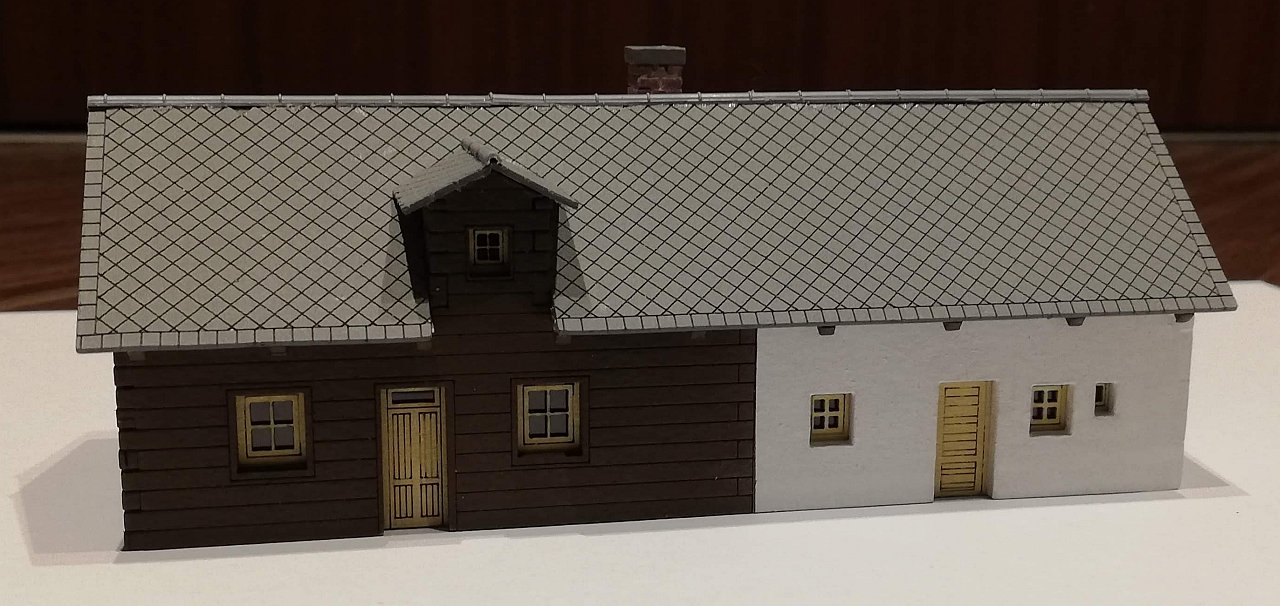

Příspěvekod Trixt » ned 08 zář, 2019 8:37 am
No, tak jsem zkusil trochu ty rámy oken a dveře ztmavit. Snad to trochu pomohlo.

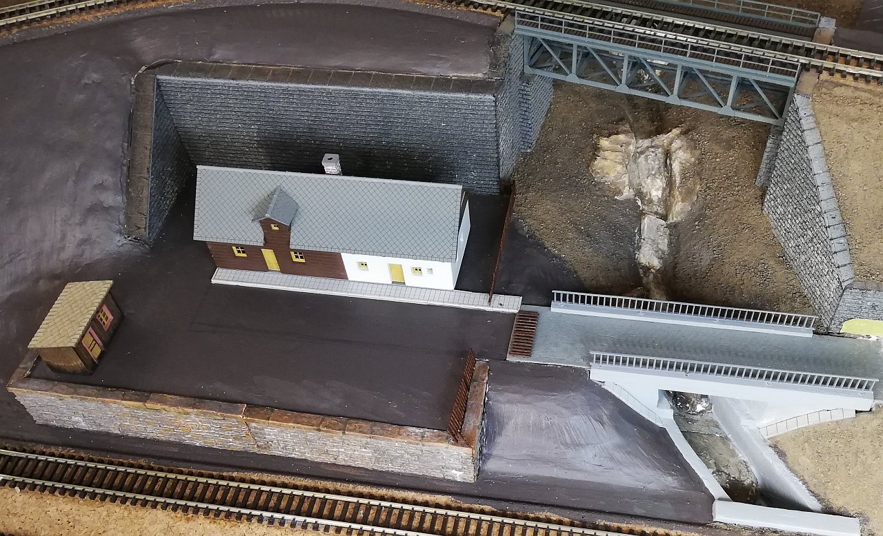

Příspěvekod Trixt » ned 22 zář, 2019 5:01 pm

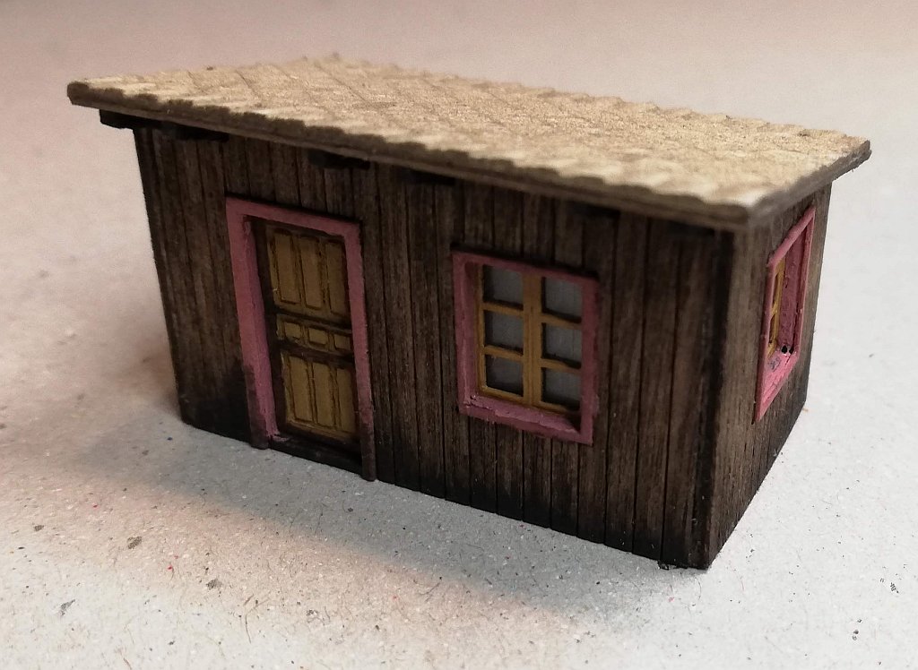

Momentálně bojuji s tím, jak do malého prostoru co mám k dispozici pro venkovské stavení, něco nacpat, aby to mělo smysl. Viz první obrázek. Vydláždil jsem chodníček, cestu chci udělat sypanou s jemného kamení, okolo tráva s cestičkou ke kůlně (je to vlastně zastávka, ale mně se líbíla spíše jako kůlna). Na kraji nějaké keře, asi i strom, možná tam vmáčknu i malý záhonek. Vedle kůlny možná nacpu dřevník, před domem zaparkuji Uaz. A to bude asi tak vše. Dřevěný plote je tam zatím jen tak položený pro moji představu a budu jej ještě upravovat. Při velikosti daného panelu je vlastně vše nějaký kompromis. Ale více místa nevykouzlím. ;)

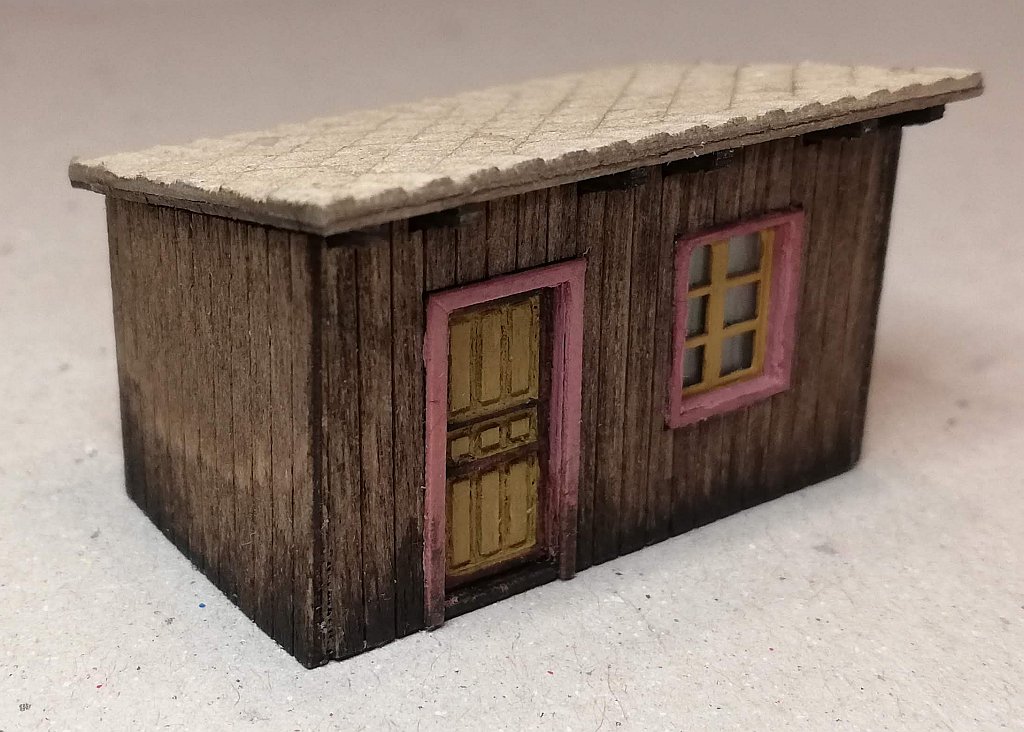

A ještě dvě fotky zmíněné kůlny.

Příspěvekod Polabský » pon 23 zář, 2019 6:47 pm
Kůlna pěkná, jen nevím, jestli tak malému sklonu střechy a v podhorské oblasti vůbec vyhoví šablony eternitu ??
