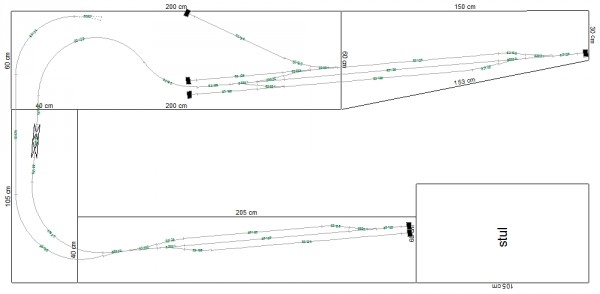

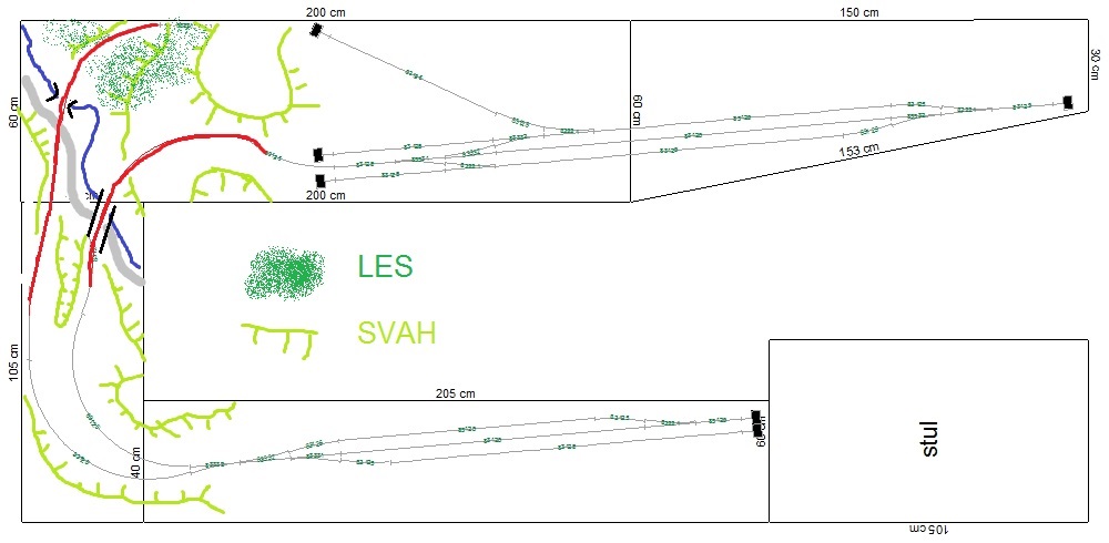

Jestli to chapu, tak by se ale teren u trate do koncove snizoval k zadni casti panelu, je to tak?

Nejlépe obrázkem. Je to jen návrh. Potok teče z prostředka ven, jinak je směr svahu naznačen čarami.
Mělo by to v divákovi vyvolat pocit, že trať přichází údolím (proti proudu potoka) a protože nedokázala rozumně vystoupat (rozvinutím trasy) , museli stavitelé sáhnout k úvrati. využili šikovnou plošinu za údolím, kde vznikla úvraťová stanice.

A to vubec neni spatne! Jen tu silnici s potokem posunu trochu niz, aby nebyl prejezd na hrane panelu a trat do SN asi taky stocim driv.

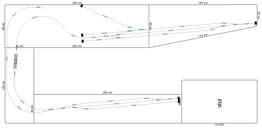

Tak po úpravě. Postupně budu dodávat i krajinu a okolí důležité pro provoz dráhy.

Ahoj Jeňo,
ta část u stolu s délkou 200cm naprosto vybízí o vytvoření normovaného modulu nějaké zastávky s nákladištěm.
Myslím, že na tomto kolejišti tě rychle přestane bavit "honit" soupravy sem a tam (to neber ve zlém prosím)
Takto by ses se svojí částí čas od času mohl připojit k nějaké modulové skupině a jít si užít svoje kolejiště i jinak.

Příspěvekod Adam96 » stř 11 čer, 2014 7:36 am
Ta posledni verze je dobra, uz bych do toho nerypal. Sice ty trate vedle sebe nevedou, ale na kolejisti to bude hezke. Jinak ja si naopak myslim, ze toto kolejiste bude provoz velmi zajimave. Takova ta masaz od modularu, ze to bude nuda, udelej modul a pridej se k nam....je sice hezka, ale domu se moduly fakt vetsinou nehodi a ne kazdemu staci projet modely 2x rocne.

Příspěvekod Jeňa Sova » stř 11 čer, 2014 9:56 am
Tož, jak to je? Co je nuda, jezdit dokola nebo sem a tam? :D
Moduly v TT dělat nebudu, jste moc daleko. Dělám je v H0, to mi stačí. Buchtíček má pravdu, provoz bude slušný. Hodně posunu, to mě baví. V modelu...
