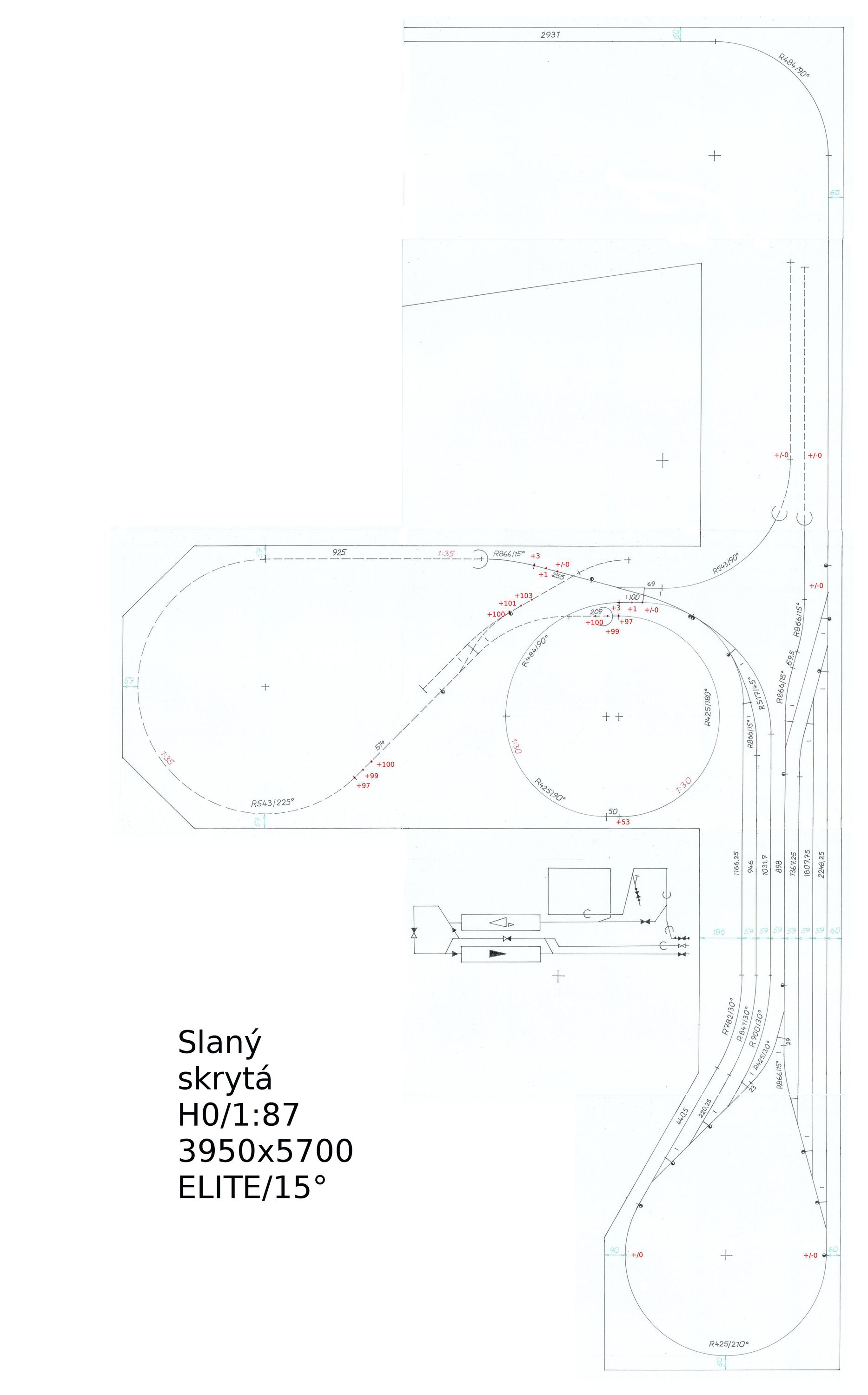

Oblouk R425/210°, který bude dle tohoto návrhu fungovat jako zpětná smyčka, je kratší než délka kolejí ve skryťáku a asi bude problém při přejezdu delších souprav. Dělit úseky až ve zhlaví není moc vhodné.

Příspěvekod Brejla » stř 25 říj, 2017 2:57 pm
Oddělený úsek napájený modulem zpětné smyčky musí být delší než je uvažovaná nejdelší souprava, která jím může projíždět. Všechny podvozky vozů projíždějící rozhraní izolovaného úseku by způsobovaly zkraty a neustále přepínání smyčkového modulu. Pokud jsi myslel lokomotivní dekoder, tak ten s tím nemá nic společného. Tady jde o zkraty na rozhraní izolovaného úseku.

Příspěvekod Tomas Lebeda » stř 25 říj, 2017 3:03 pm
Edys píše:
Brejla píše:Oblouk R425/210°, který bude dle tohoto návrhu fungovat jako zpětná smyčka, je kratší než délka kolejí ve skryťáku a asi bude problém při přejezdu delších souprav. Dělit úseky až ve zhlaví není moc vhodné.
Muzes to pro me prosim vysvetlit. Jsem se domnival ze záleží na lokomotive kde se nachazi aby to dekoder správně prehodil. Diky
Pokud budeš používat modul vratné smyčky, tak přehození způsobuje zkrat při průjezdu dvojkolí (kovového) ne lokomotivy.
Když tedy projede lokomotiva celý oblouk, tak přehazuje polaritu ale poslední vagony ti ješte neprojely a vzniká ti zkrat z obou stran a to ti ten modul nepřehodí.
Nicméně já mám dělené úseky ve zhlaví a funguje mi to.

Příspěvekod Myšpulín » stř 25 říj, 2017 3:54 pm
Jako smyčku bych asi volil čtvrtou staniční kolej. Její délka (spolu s pravým horním nájezdem, spodní výhybkou a případně i kolejemi k výhybkám ve zhlaví) je dostatečná a horní přímá kolej se nechá přerušit v patřičném místě. Ale počkal bych na viditelnou část, ta teprve ukáže délky možných souprav.

Příspěvekod milan ferdián » stř 25 říj, 2017 5:29 pm

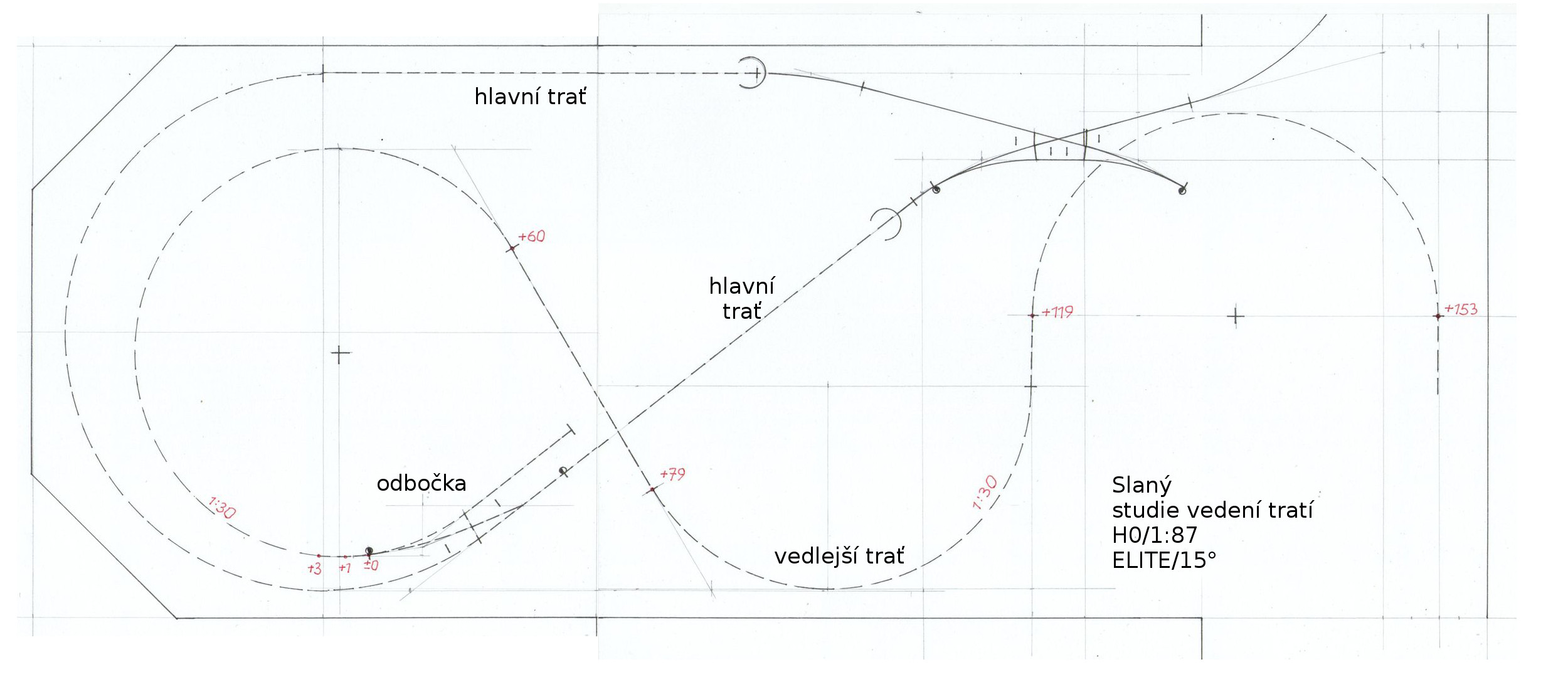

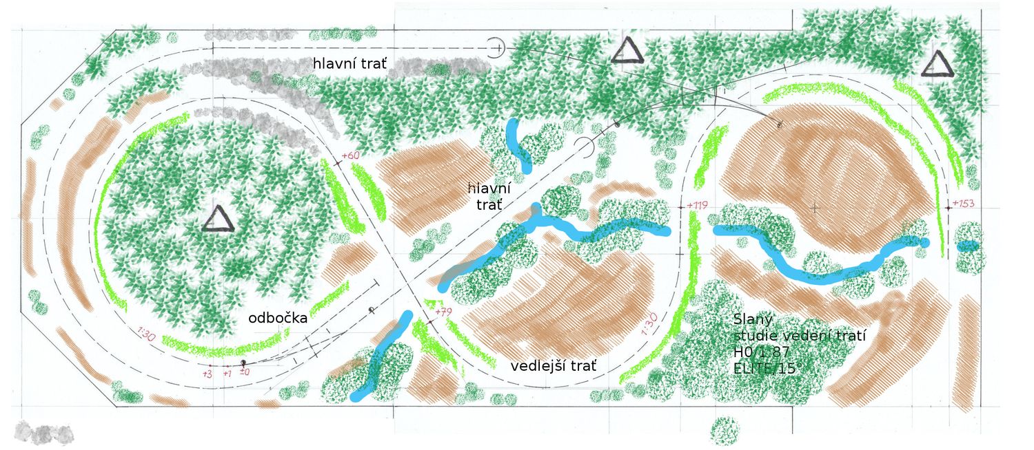

Další studie bez spirály.Hlavní trať ve smyčce je cizí trať.Smyčka je obousměrná.Vedlejší trať ze stanice Slaný předměstí byla napojena na tuto cizí trať a pomocí odbočky pokračuje do koncové stanice.
Ohledně smyček jsou tam tři.První velká smyčka tvoří se stanici Slaný předměstí,hlavní trať.Druhá smyčka je u prvního skryťáku a třetí smyčka (cizí trať) je společná pro druhý skryťák.Propojení vedlejší tratě z hlavní stanice s cizí trati netvoří smyčku,ale pro jistotu elektricky zkontrolovat.
R425/210°má délku od výhybce k výhybce 1557 mm.Když připočteme délku tří výhybek druhého skryťáku 228x3=684+1557=2241 mm máme délku pro nejdelší vlak a ještě zůstává nám rezerva 251 mm.

Příspěvekod Brejla » stř 25 říj, 2017 5:50 pm
milan ferdián píše:
... R425/210°má délku od výhybce k výhybce 1557 mm.Když připočteme délku tří výhybek druhého skryťáku 228x3=684+1557=2241 mm máme délku pro nejdelší vlak a ještě zůstává nám rezerva 251 mm.
Přepínací kontakty napájení srdcovek výhybek budou napájeny přes smyčkové moduly :?: :shock: Bojím, bojím ...
