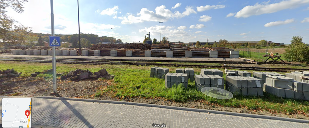

Lukáš.V píše:Aha když jsem tama naposledy projíždel tak výhybka na jedné straně a teď nevím ze kterého směru je už zrušená. Je tam jen jednostranné napojení.
No, já jsem měl dojem, že tam jsou a než jsem to napsal, tak jsem se podíval do prováděčky - jsou tam - co je psáno to je dáno. Nebo, že by ne?

Psal jsem , že kolej nákladiště má sklon ( je z kopce ... :P ) od výhybky , proto jsem nedělal odvrat. Dobrá výkolejku můžu přidat ale nevím jestli v epoše III/IV bylo u výkolejky návěstí zákaz posunu ( modrobílý nízký kosočtverec ) tak jak bývá dnes.
Každopádně funkční výkolejka nebude , stejně jako není výměnové návěstidlo.

Nooo třeba se pletu. Ale měl jsem dojem že vyhýbka ze směru od Hradce nad Moravicí už není. O víkendu nafotím.
Kdybych se mýlil sypu si popel na hlavu. Je možné že to od cesty to napojení nebylo vidět.

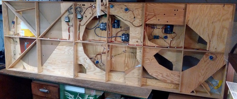

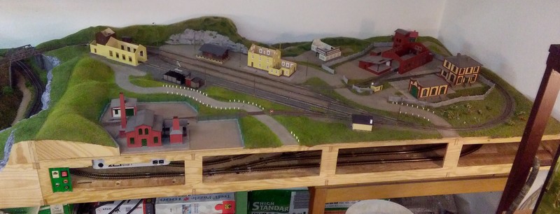

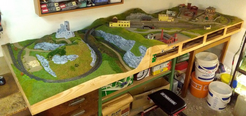

Nadešel čas na přejmenování vlákna. Kolejiště už nemá koncovou stanici , dále je o metr delší a smyčka už taky není...
Původní "stará část" tak jak jsem ji před léty opustil ale SN je přestavěno.
Myslím , že přístavba byla dobrá volba jak se k tomuto kolejišti vrátit...
Stále je možnost jednomužné manipulace pro přístup k elektroinstalaci. Také je zachována možnost provozu jen na základní části a to mezi viditelnou stanicí a SN , ze kterých se po odmontování přístavku stávají koncové.
Ovládání je komplet DCC v Rocrailu s možností použít tablet se Z21 nebo Multimaus. Centrála je napevno zastavěna do kolejiště a pro provoz stačí připojit zdroj centrály a UTP kabel pokud se jezdí na počítač či tablet.
Teď už "jenom" dokončit stavby a krajinu... :)
Příspěvky: 3065

Příspěvekod hopeter » sob 21 led, 2023 9:45 am
No když to teď vidím vcelku tak mě to připadá strašně veliké po těch všech miniaturách... :)
Jenom ty domečky než dolepím je nejméně do jara. :wink:
