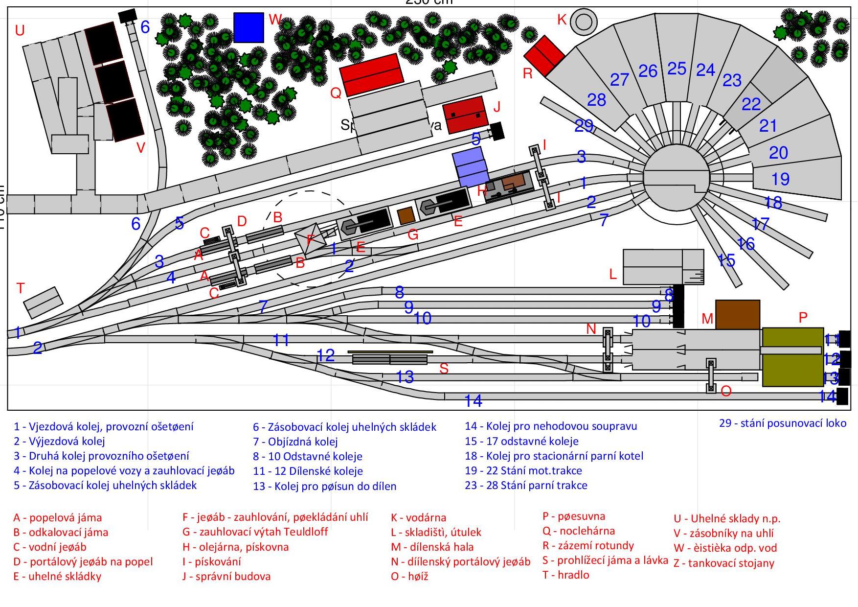

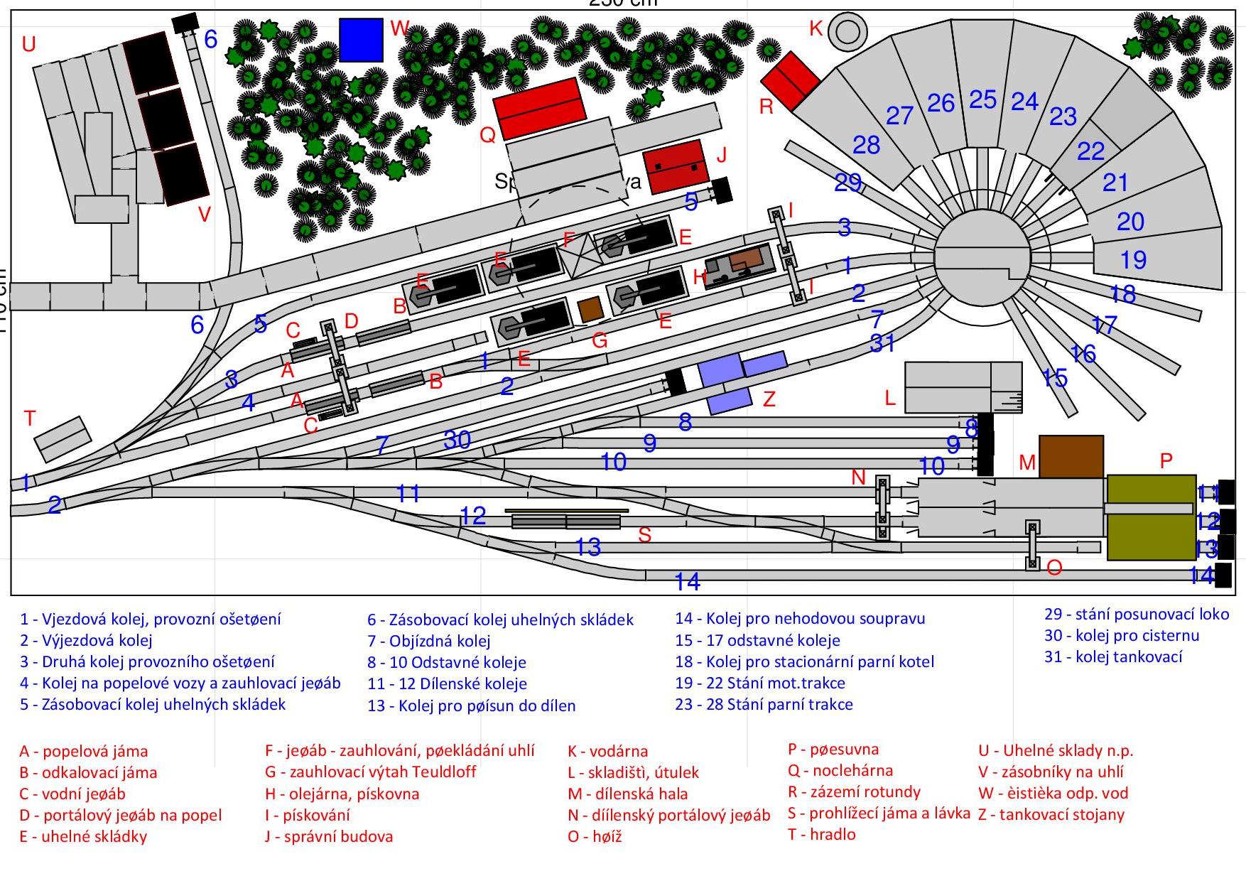

Poslední návrh zůstal víceméně neokomentován, trochu jsem zvětšil vzdálenosti kolejí 8,9,10 a i 1 a 3. Tím bych uzavřel éru čistě parní trakce a začal se zamýšlet nad vývojem do smíšeného stavu.
Nejprve by se tedy asi na posunu objevila dieselová loko, tankovala by z cisterny a spolu s ní by obsazovala nejspíše paprsek rotundy č.15.
S nastupující motorovou trakcí by mělo dojít k doplnění tankovacího místa pro dieselové loko. To mě napadá dvěma způsoby :
A) parní trakce je zatím v plné síle, ale již se objevují motorové vozy. V zatím relativně volném středu depa dojde k zásahu ve výhybkách k odstavným kolejím a vznikne zásobovací kolej 30 pro cisterny a tankovací kolej 31, třeba zatím jen s nadzemním zásobníkem a jedním výdejním stojanem (třeba zbrojení naftou od Třmínka - Pečky). Tuto situaci zobrazuje plánek Depo V4-B.
B) úbytek parních lokomotiv vede ke zmenšení skládek uhlí, a protože je u koleje 1 Teudloff, zůstanou ty skládky mezí kolejemi 1a 3. Skládky mezi kolejí 3 a 5 budou zrušeny, Kirow se přesune již stabilně na kolej 4 a kolej 5 se stane zásobovací pro cisterny s naftou. Na koleji 3 vzniknou tankovací stojany, místo uhelných skládek pravděpodobně podzemní nádrže. Tuto situaci zobrazuje plánek Depo V4-A.
C) a nebo by bylo nejprve A) pak B) - tedy změny postupně ?
C) nějak jinak, uvítám nápady a připomínky ! Díky !

Příspěvekod Polabský » ned 31 led, 2016 4:56 pm
Hezký den,
možná bych uvažoval o napojení přesuvny ke koleji hříže, případně i prodloužení k sousední mechanické dílně.
Tato úprava by umožnila vyvázané dvojkolí přesunout ručně k drobné opravě, například výměna mazníků, zaškrábání ložisek.
Ten devětadvacátý paprsek (kolej) bych možná i jen náznakem prodloužil obloukem do lesíka.
V Kralupech existovala taková kolej směrem ku Praze, "pod skálu".
Stával tam naposledy tendr, pravděpodobně od 399.0, nebo od něčeho podobného.
Jinak se mi tento plán líbí, čím dál tím víc.

Příspěvekod hank » ned 31 led, 2016 5:23 pm
Jen malou historickou poznámku: Obvyklý vývoj přechodu od páry k motorové trakci v čase byl pára - malé motorové vozy - malý diesel na topírák - velké motorové vozy a lehké diesely pro nákladní nebo smíšený provoz - velké traťové dieselové lokomotivy. Čím víc a delších lokálek měla výtopna v obvodu, tím větší pravděpodobnost je, že vývoj probíhal postupně a v této posloupnosti.
A jen pro úplnost: Ve II. epoše byly motorové vozy nejdřív s benzínovými a až pak s naftovými motory, za války a těsně po ní dokonce i na dřevoplyn. Ale motoráky s benzínovými motory se udržely ještě dost dlouho po válce - poslední vyřazené byly M 130.1 v r. 1962. Takže taková depa jako třeba Kralupy n. Vlt. musela mít dvoje palivové hospodářství - s benzínem (resp. dynalkolem, což byl vlastně lihobenzín) i s naftou.

Příspěvekod Vladimír_B » ned 31 led, 2016 10:27 pm
1. to co se ukazovalo jako depo Beroun, byla ve skutečnosti opravna vozů...
2. Mohu požádat o zpřipomínkování, zda tam nemám nějakou úplnou hloupost ?
To celé dohromady, po částech to ještě správně je. Je tam toho prostě moc. Zdvojená stanoviště neměla ani některá lokomotivní depa. Stačí si prohlédnout jednotlivé služebny po trase transversály, třeba. Panel může mít klidně 2/3 hloubku. A navíc ta samostatná správkárna je taky zbytečný luxus, pokud se tedy nebudeme bavit o Letohradu, kde to má historický význam. Né, že bych to pánovi nepřál, ale ruku na srdce po kolejích se bude spíš prohánět vítr. Podle skutečnosti pro střední výtopnu jsou reálné 2-3 obraty za hodinu. Podívejte se třeba na Rakovník. Ideál je přečíst si knihu od velkého učitele, je tam vše. A taky si ujednotit epochu, resp. stav se zbrojením. Otázka je prostá: Kirow nebo Teudolf (obecně zauhlovací výtah)? To je to oč tu běží!
Pěkný příklad je Jaroměř, nebo Veselí-Mezimostí - štokry, pilštici, lamina, TéÚčka (jasně Tupolevy :D ) atd... Nebo domažlická strojovka před přestavbou... Smíchov...
Nakonec stejně zjistí, že se mu to všechno na panel nevejde.
Idea správkárny je hezká, ale co z toho? Co od toho čekáte? Opět správkárna s hříží to je tak ten Rakovník... Pokud Vám stačí jako by stodola, tak to udělejte jako na záběru níže, lepší by to bylo ovšem otevřené s něčím rozebraným vevnitř třeba...
Jako hezký příklad bych uvedl toto: http://zababov.rajce.idnes.cz/Jesenice_2012#depo_.jpg máte tam vše, jen si to předělejte z H0 do téčka a na dva metry se asi stejně nevejdete.

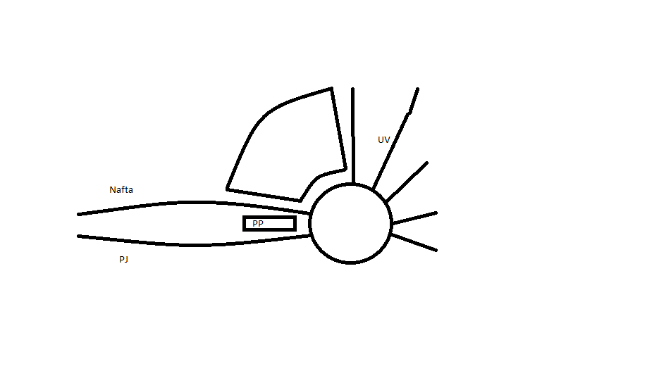

Třeba tohle je podle mě rozumné:
PJ popelová jáma, PP pomocné provozy, olejárna, dozorčí to co se vám jinam nevejde, příp. tam může být takových domečku více jako nějaké dílničky... UV je šikmý uhelný výtah... PJ vedle nafty je ze skutečného příkladu, puristé si to můžou šoupnout.
Spíš než tu správkárnu bych tam udělal třeba zvedáky pod nějakým přístřeškem se zvednutým vozidlem třeba... Další úsporná varianta je obdélníková remísa místo kruhovky.
