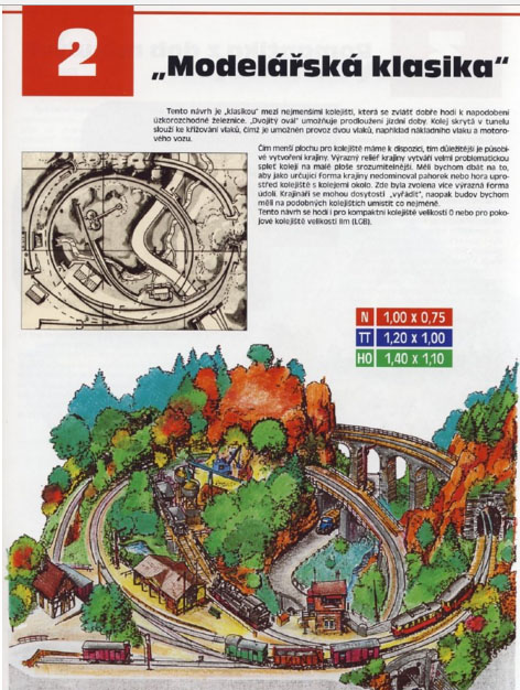

Tak jsem byl nucen celý projekt přehodnotit :| . Zároveň se tímto omlouvám všem, kteří mi k původnímu projektu radili. Prostě jsem musel po zralé úvaze uznat, že kolejiště 90x150 by v obýváku trvale zabíralo prostor, který by značně chyběl při běžném užívání pokoje. Připadá v úvahu kompromis, kdy po drobném přesunu nábytku vznikne prostor pro kolejiště cca 120x90.
Jelikož už jsem měl ale mezi tím domluvenou dílnu na výrobu rámu, nezbýval mi už čas nic nového vymýšlet.
Proto jsem věnoval značné úsilí vyhledání hotového plánku kolejiště a nakonec užším výběrem prošla "Klasika" z Modelářského magazínu.
Kolejiště od Milana Ferdiána jsem také prohlížel a velmi váhal, ale vadilo mi, že je na nich většinou dobrá polovina kolejí skrytá.
No, teď už stejně nemá smysl nic řešit, protože rám ke "Klasice" bude zítra hotov.
Žebra jsem nakonec kreslil na překližku ručně. Poněkud zdlouhavé...
Plánek ale obsahuje dvě zapeklitosti.
Skrytá kolej není přístupná z boku, jelikož je v náspu mezi dvěma tratěmi. Bude muset být odklopný terén.
Za druhé kolejiště pod nádražím nebude přístupné k provádění případných oprav. Navíc je nad ním málo prostoru pro přestavníky vrchního patra. Přestavníky budu muset dát klasické viditelné.

rokony píše:...málo prostoru pro přestavníky vrchního patra. Přestavníky budu muset dát klasické viditelné.
Dle mého názoru. Není třeba nutně dávat "povrchové" přestavníky. Např. MP1 (přestavník MTB) má malé rozměry. Stejně malé, nebo i menší, může být servo. Zároveň není nezbytné mít přestavník nutně přímo pod výhybkou. Co ho umístit bokem a k výhybce táhnout vhodně natvarované táhlo?

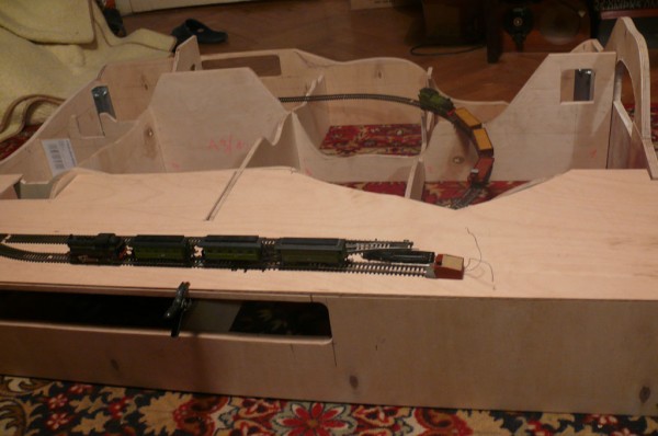

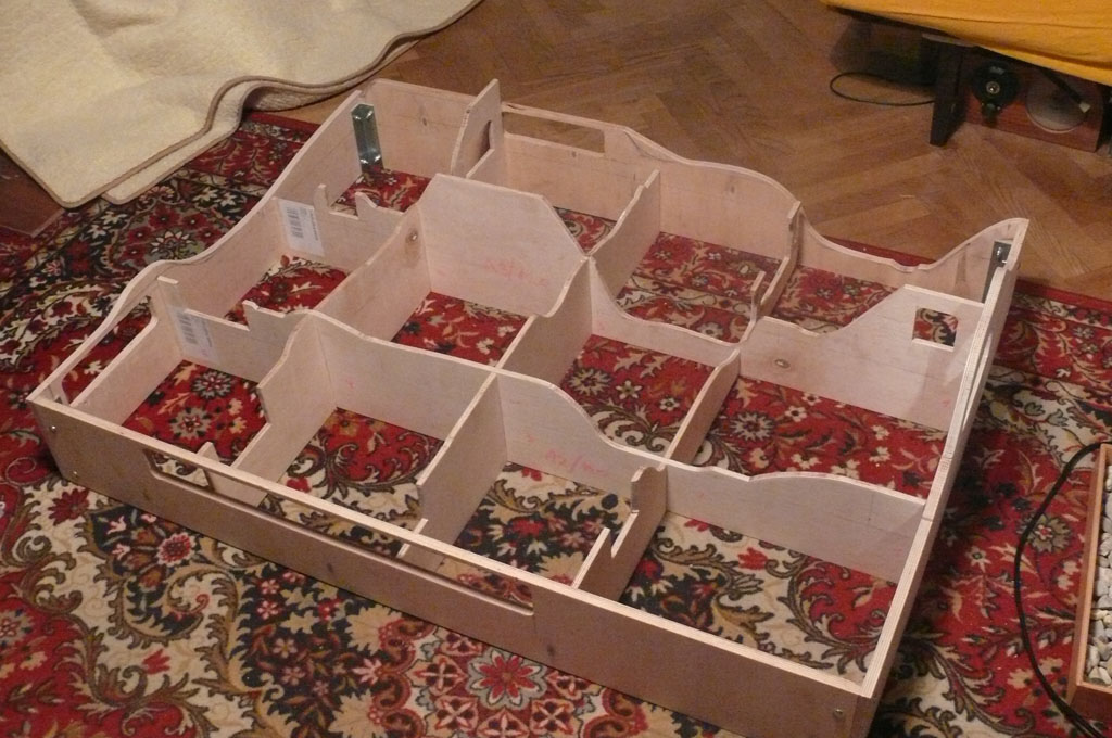

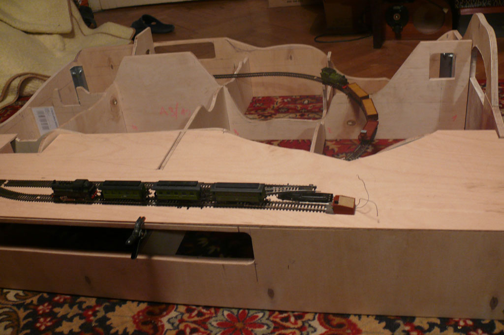

Příspěvekod rokony » čtv 11 úno, 2016 5:53 pm
No a rám je doma. Zase nějak extra malý mi tedy nepřijde. Tak akorát pokojová velikost.
Koleje jsem tam narafičil jen kvůli focení, tyhle staré U profily tam rozhodně dávat nebudu.

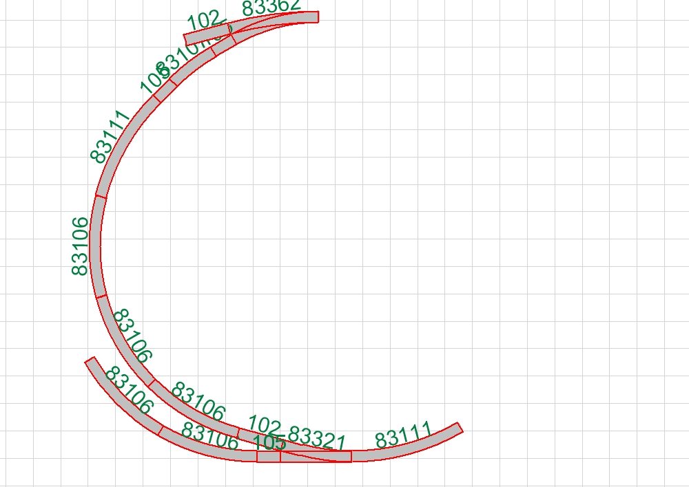

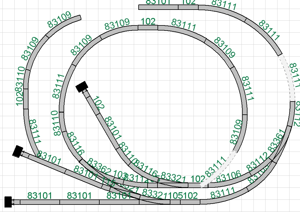

Příspěvekod rokony » čtv 11 úno, 2016 6:15 pm
Dneska jsem na Kounicové ( v Brně) našel tuto prodejnu: http://www.rkmodel.cz
Hned jsem si koupil sadu náhradních nárazníků, můj vozový park byl už poměrně olámán.
Ještě doplňuji kolejiště upravené ve WinTracku...
S tím skryťákem byl trochu problém se stočit.

Re: Kolejiště TT 150x90
Příspěvekod hopeter » čtv 11 úno, 2016 6:52 pm
Ten rám vypadá hezky. Hold překližka je překližka... :wink:
Ať se daří. :D
