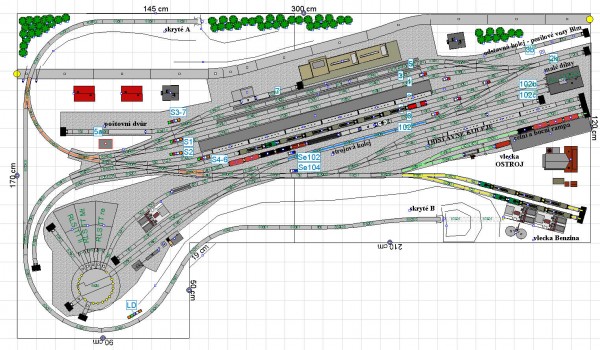

to lajblt: vypadá to stále lépe. Jen mě napadlo, že kolega původně předpokládal i zaústění nějaké lokálky, kde by se objevovaly jen kratší soupravy. Kdyby tato trať odbočovala z té horní hlavní trati, tak by možná bylo zajímavé pokusit se posunout celou nádražní budovu kousek vpravo a vlevo od ní místo skladiště vytvořit malou skupinu kratších kolejí pro vlaky té lokálky. Vedle pošty by mohla být ještě odstavná kolej (koleje) pro posilu na této trati.

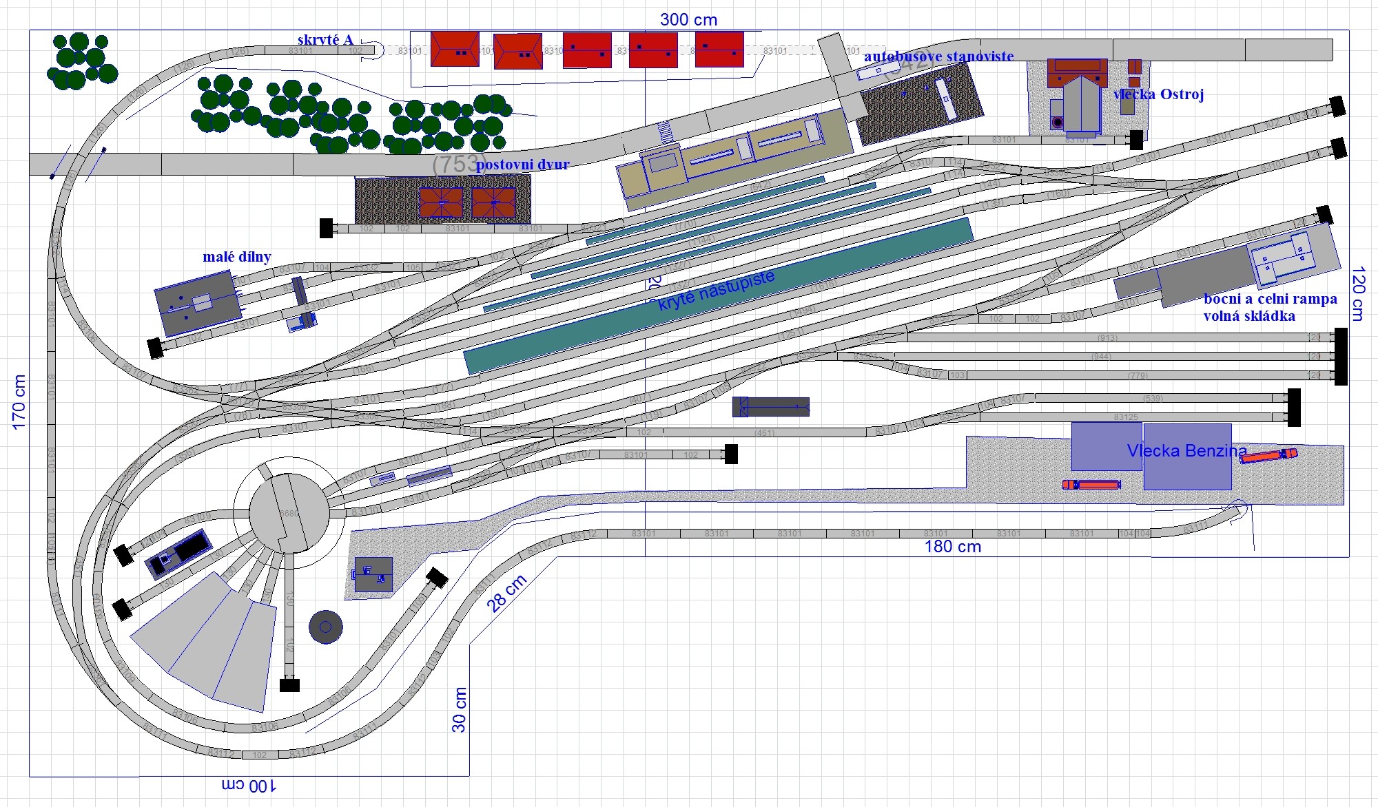

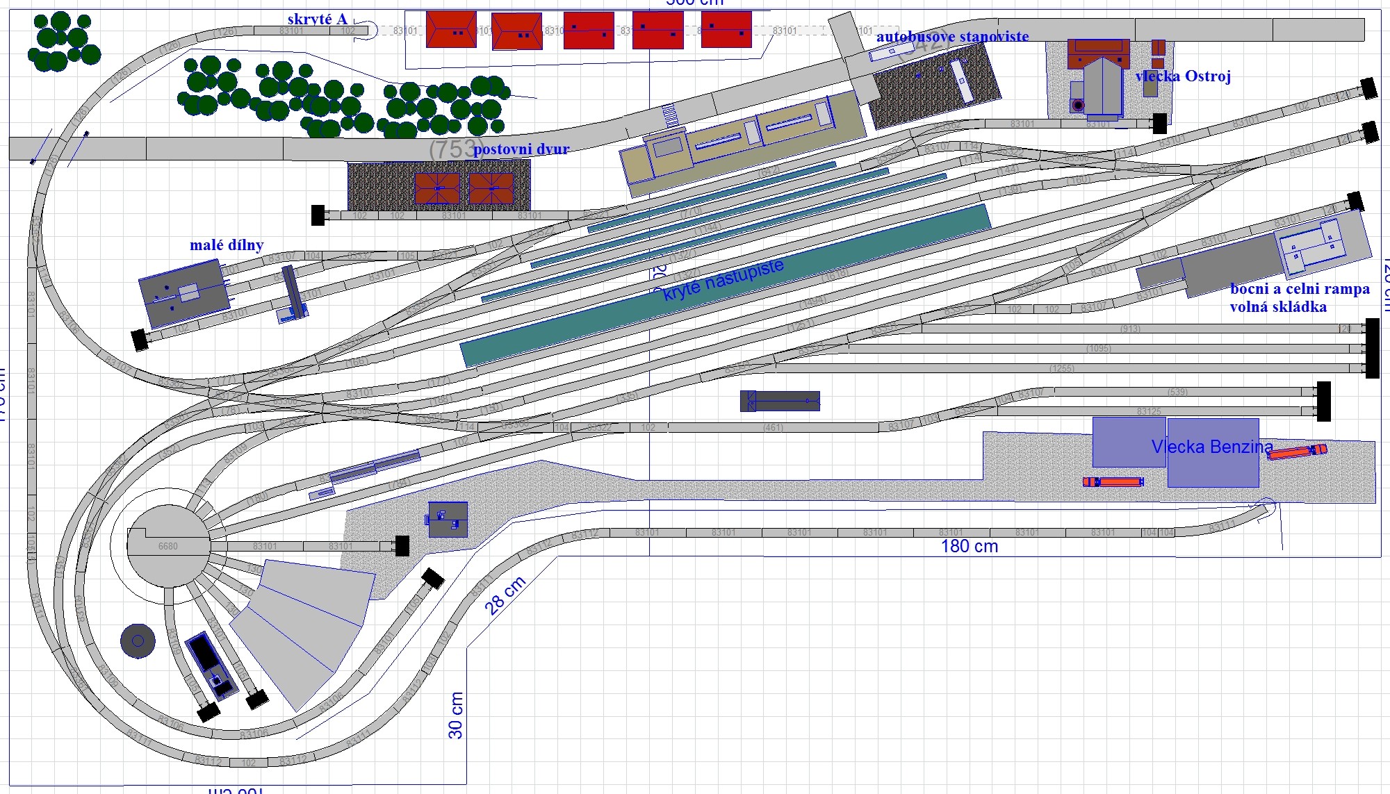

Podle plánku od Tomáše Lajbla jsem poněkud upravil i svůj návrh (jak je možné, že jsem tak elegantní řešení s těmi Y výhybkami neviděl? :roll: :roll: :D ). "Stvořil" jsem tedy další 2 varianty s rozdílnými depy (osobně se více líbí ta ve stylu od Tomáše) :mrgreen:. Jinak vlečka Benziny přesunuta vlevo dolů (dále od obytné zóny) a na její místo se přestěhovaly malé dílny. Nápad s poštou se mi líbí a proto je taky "zkopírován" :oops:
Někde výše jsem četl dotaz s jak velkým nákladním provozem se počítá. Myslel jsem, že stanice bude vlakotvorná pro vlaky určené na vedlejší trať - 1x denně (která je v tuto chvíli někde za jedním z tunelů) a pro vlaky z vlečky Benzina - 1x denně nebo dle potřeby. Zátěž pro místní manipulaci, a vlečku Ostroj by měla být navážena a odvážena manipulačními vlaky, které by jezdily max. dvakrát denně ve směru "A - stanice - B" a naopak. Ve spolupráci s odstavnými kolejemi by 2-3 dopravní koleje mohly stačit.
depo moje
depo "lajblt"

2 sirgeorge67: U obou plánků mi přijde nelogických několik věcí:
1) Vlečka Ostroj je zapojena do skupiny "osobních" kolejí - manipulační nákladní vlaky budou bránit cestujícím v přístupu k osobním soupravám.
2) Totéž malé dílny - neustálé přejezdy přes přechody pro cestující.
3) Rampa a volná skládka ústí do strojové koleje - ta bude často blokována posunem. Ve skutečnosti slouží pouze hnacím vozidlům pro objíždění souprav.
4) Totéž platí pro odstavné koleje.
Na druhém plánku je navíc prakticky nemožné zásobovat uhelnou skládku - na točnu se nevejde víc, než 1 uhlák. To by se obsluha depa uposunovala.
Na mnou navrženém rozložení je rampa se skladem spěšnin a volnou skládkou na kusé 7. staniční koleji. Protože pro nákladní dopravu jsou k dispozici jen 2 (4. a 6. SK) resp. 3 (pokud počítáme i nejdelší 2. SK u ostrovního nástupiště) koleje, bude stanice docela vytížená už tím, že bude obsluhovat vlečku Benzina (ucelenky kotlových vozů) a Ostroj (plošinové a kryté vozy) vpravo dole. Odstavné koleje budou využity i vozy z dílen a hlavně osobními soupravami (stanice je vlakotvorná).
Strojová kolej slouží jen pro objezdy HV (a to převážně shora dolů) a obsluha vleček se odehrává po k tomu určené koleji - při vhodném oběhu vlaků nebude docházet ani ke kolizím s provozem depa.
Na obrázku jsem si tak trochu pohrál, jak by to mohlo "v reálném provozu" vypadat. Třeba v dopolední pauze, kdy ve stanici není moc plno... Ten šedivý kvádr ve zhlaví měla být budova "ústředního stavědla". :)

sirgeorge67: Nezbývá mi než znovu podpořit lajblta. Jeho návrhy mají logiku nejvíc se blížící skutečnému provozu a po odstranění několika drobností, na které tu poukázal např. Polabský, by se daly rovnou realizovat. Schválně si zkus nakreslit grafikon a "vyjezdit" si jeden grafikonový den na plánu kolejiště zmenšeném třeba 1:5 s kousky papíru znázorňujícími vozidla. Hned uvidíš to množství kolizních situací, které vzniknou na tvém návrhu.
Kompromis mezi přáním mít za každou cenu rotundu s točnou a nedostatkem místa bych řešil omezením počtu stání v rotundě na dvě a ponecháním nanejvýš jednoho nezastřešeného paprsku. Pak by už ale měla sloužit jen pro jednu trakci. Točna sama by mohla mít průměr 14 - 16 m - dlouhý motor se na ní sice neotočí, ale běžný diesel (75x, 742, 72x) ano. Standard zděděný po kkStB byl 14.5 m (viz např. Čerčany) - na tom se otočila i "velká" parní mašina s tendrem jako třeba stosedmdesátka = 434.0/434.2 ČSD.

Co se týká vleček či dílen ani tady nevidím velký problém. Obě vlečky jsou malé a obsluhy na nich jsou otázkou jedné za den a možná ani to ne. Přístavba do a z dílen může být řešena v době osobních sedel či v noci. Osobní doprava tady taky nebude jezdit každých deset minut a přístup k osobním vlakům mimo nástupiště může být řešen přechodovou lávkou nebo i podchodem. Ve skutečných stanicích je často manipulační kolej i ta první od staniční budovy a přístavba na manipulační místa je právě po nich (osobní zkušenost z žst. Jistebník a to ještě v době kdy zde nebyla nástupiště s podchodem a na dopravní kolej č.4 se často odstavovaly nákl. vlaky i s dělením kvůli jejich délce :) ).
Ad 1) přístavba na vlečku Ostroj je (bude) jednou denně a na to se místo v grafikonu najde vždy
Ad 2) viz výše
Ad 3) Lv můžou vyjíždět i na kolej která dále pokračuje na vlečku Benziny (kolize výjezdu lV a obsluhy vleček je zbytečná - těch skutečných 20-30 minut pro obsluhu vlečky se v klidu najde a z depa taky nevyjíždejí každou půlhodinu). A navíc v posledním návrhu přibyla i vjezdová kolej do depa z kraje levého zhlaví
Ad 4) To je možná už trochu kompromis, nicméně taky na něm nevidím až tolik špatného.

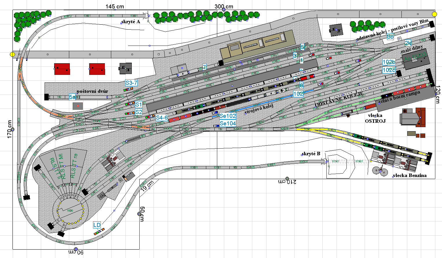

Poslední variace na toto téma. Kolejiště stanice nedoznalo změn, upravena byla výtopna. Při návrzích se řídím pokud možno (kromě snahy o věrné ztvárnění provozu) ještě jednou věcí - kolejiště je jako jeviště, tudíž vše důležité musí být vidět. Bylo by tedy dobré, aby se tak efektní věc jako je točna a rotunda neotáčely k divákovi zády. :) Nehledě na snadnou přístupnost. Současně se vyřešil problém kolizních posunových cest z/do depa, protože se teď vjíždí horem a vyjíždí spodem. Počítáno je opět pouze s motorovým provozem.
