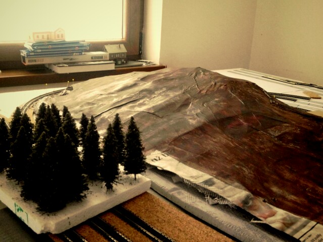

Tak jsem začal s tvorbou terénu. Vůbec mě nenapadlo, jak zajímavé a komplexní (přejezd, polní cesta, odvodnění, přechod v les, viditelnost souprav) bude vytvořit jeden kopec s polem. :)
Dokonce jsem si jej chtěl vymodelovat na počítači v 3D ;)), od čehož jsem nakonec ustoupil.
Ale snad se mi zadaří...foto z průběhu večer.

Příspěvekod Dokusan » čtv 21 led, 2016 8:01 pm
Není moc času, tak alespoň zkouším před spaním modelování terénu. Zbyla mi nějaká ta 2cm xps deska. Výborně se to řeže a žádný nepořádek.
http://dokusan.rajce.idnes.cz/Male_Chor ... 203128.jpg

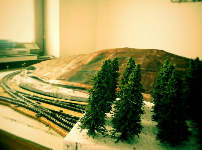

Příspěvekod Dokusan » pon 25 led, 2016 6:23 pm
Není moc času, alespoň kostra terénu hotová. První pokus, výsledek tomu odpovídá. Chce to doladit. Foliáže musí zatím počkat.

Příspěvekod milan ferdián » pon 25 led, 2016 8:29 pm
Já sice vím,že trať leží v Drahanské vrchovině,ale až tak? :wink: Já tam mám několik pásů polí.
Příspěvky: 12200
Re: TT Malé Chornice 185x125
Příspěvekod rawen » pon 25 led, 2016 9:41 pm
milan ferdián píše:Já sice vím,že trať leží v Drahanské vrchovině,ale až tak? :wink: Já tam mám několik pásů polí.
Chornice je (jsou) na Malé Hané - tedy placka, ale malá :P Směrem na Nectavu je 27 promile a na homolovitých kopcích se tyčí nejedna zřícenina strážního hradu... :lol:
rawen
Příspěvky: 1989
Bydliště: Prostějov
Příspěvekod Dokusan » pon 25 led, 2016 9:44 pm
Milane já tu krajinu znám velice dobře, tchán po takových kopcích jezdí s kombajnem, tenhle je ještě vcelku decentní. Před jeho tvarovanim jsem si to byl projet.
Možná ta fotka trochu klame. Mě se na kolejišti zdá odpovídající . A políčka budou, jedno zralé obilí, druhé strniště a pak louka s přechodem k lesu
